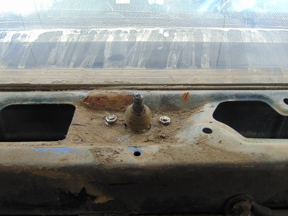

Время сейчас весеннее, дождиков хватает, обратил внимание что правый дворник приходит в нижнее положение с ударом, сектор очистки уменьшился. Пошел потрогать, спросить как самочувствие, и вижу, что он свободно проворачивается градусов на 20-25. Подумал, что открутилась гайка поводка, , но она оказалась затянута… Значит остается только то, что ось поводка расклепалась и получила паразитную свободу относительно рычажка.

Если с трапецией на сервисе справились, то места ее крепления никто не трогал и конечно жн там оказалась махровая коррозия
Как и предполагалось, дело оказалось в креплении оси, конструкция по сравнению с оригинальной конечно так себе
Немного лечебной сварки, добавляем уцелевшие пружинные шайбы от оригинального узла и толстый слой литола, вот такой рецепт

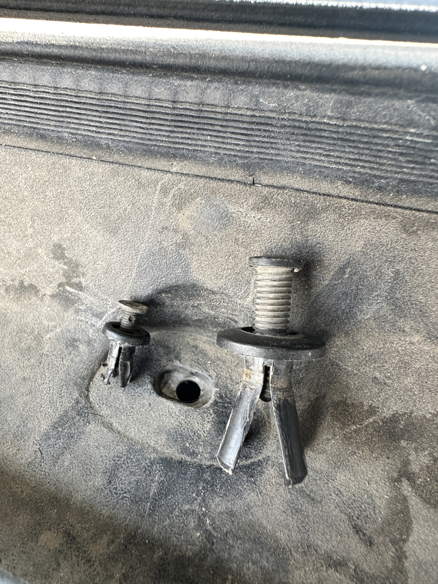

Сегодня решил замерить компрессию в стареньком уже Ховере и обратил что на жабо моторного отсека тоже нет ни одной клипсы, хотя они были когда-то все и я их не трогал. Скорее всего из за сильных температурных перепадов, они просто лопаются и отлетают
Понятно, надо провести расследование какие туда идут
А на 5м такие же? Верхний ряд "заглушки на язычках-зацепах", а нижний ряд "пистоны" как на бампер, тока чутка меньше?
Да так же. Вот нижний ряд отсутствует вовсе, когда это произошло трудно сказать, с дворниками у меня всё нормально, поэтому туда уже много лет не лазил, чисто случайно вчера обратил внимание что пистонов нет. Может конечно это произошло из-за того что капот при закрытии нажимает реально на это жабо из-за установленной противовонючей:)) защитой www.drive2.ru/l/524961552877486406/

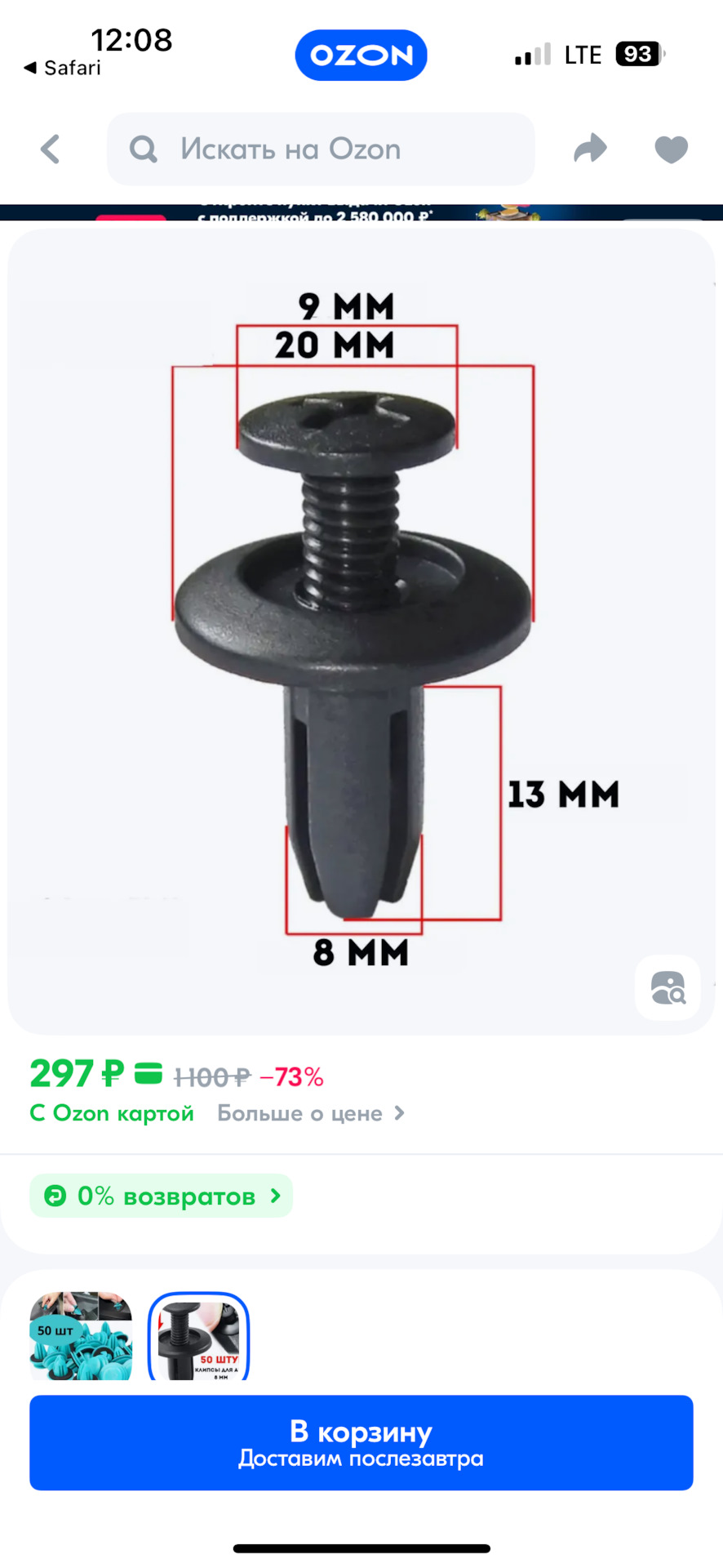

www.ozon.ru/product/50-sh…ki-avtosalona-1692713246/ нижний ряд забил такими, с учетом количества и цены за упаковку можно не думать и сохранении при демонтаже а просто менять на новые.
Это сверху такие, а снизу они похожие, но там размер раза в четыре меньше
Те что по ссылке именно в нижний ряд забивал, предварительно старые полностью выковырял и новые прямо поверх пластика втыкал.
По ссылке большие те что справа на моём фото и диаметр у них посадочный 8мм, а нижний ряд отсилы 3мм и туда их даже кувалдой не забить:)). Вот что по вашей ссылке
Откуда там 3мм? убираем ответную часть пистона из кузова и получаются всё те же 8мм. Могу в обед дойти до авто и сфотографировать но можешь поверить на слово они подходят 100%
Оттуда. Ещё раз фотографирую родной пистон на фото слева что там стоит и вынут он с ответной частью и в кузове отверстие всего 3-4мм и ваш огромный пистон на фото справа, который туда ну никак не влезет
Вдоль стекла снаружи и у меня такие. Есть ещё один ряд пистонов в моторном отсеке и именно про пистоны моторного отсека идёт речь, в том числе и у автора этой записи
