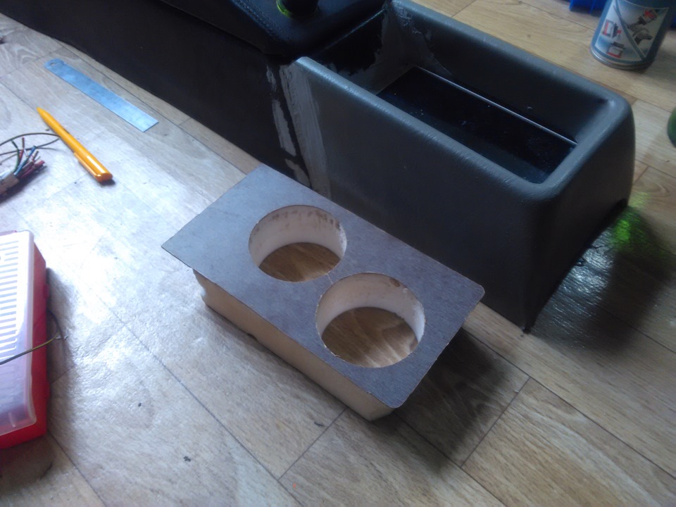

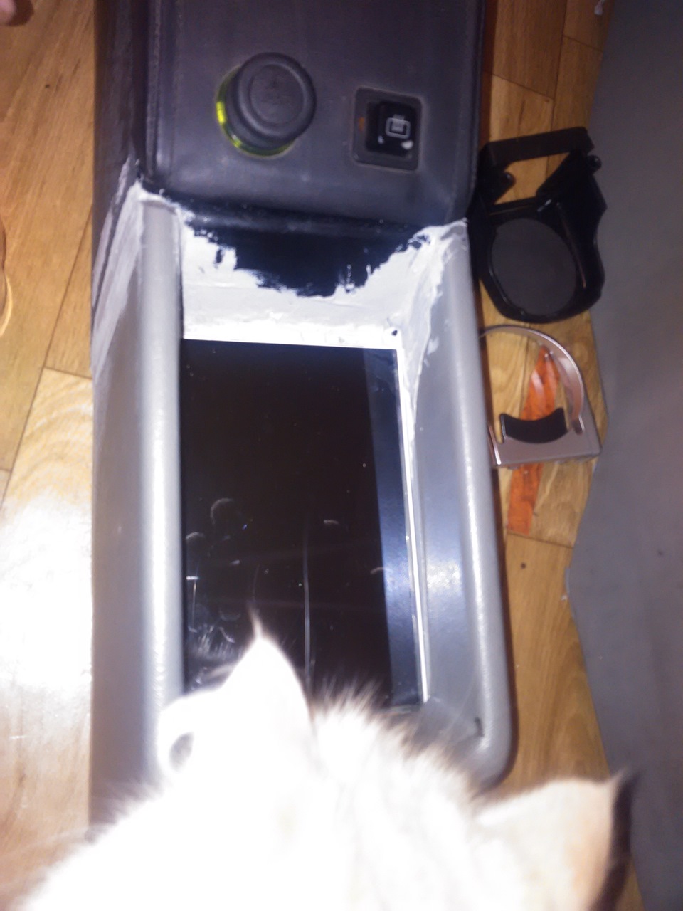

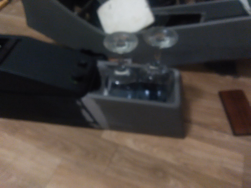

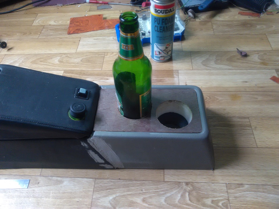

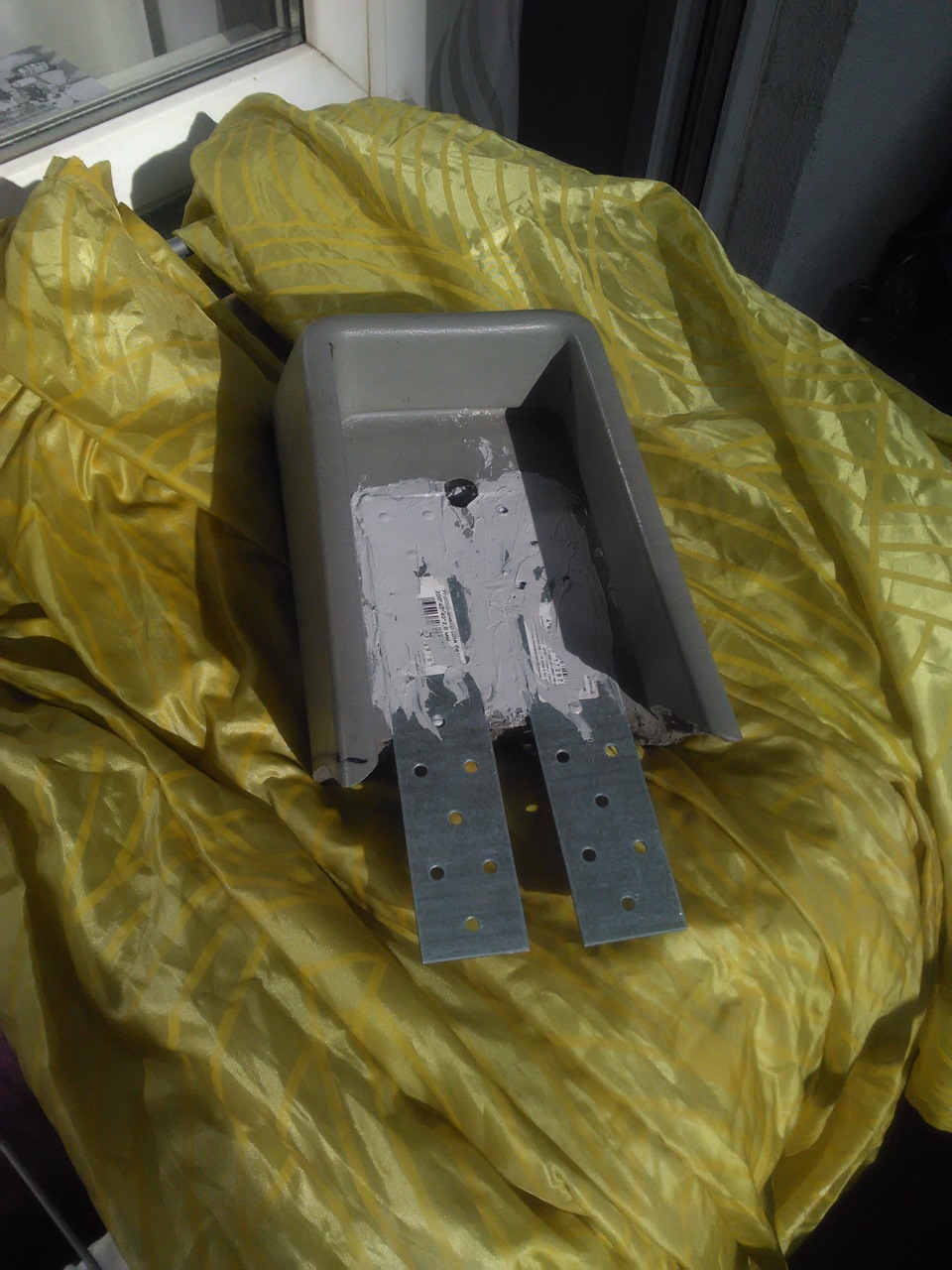

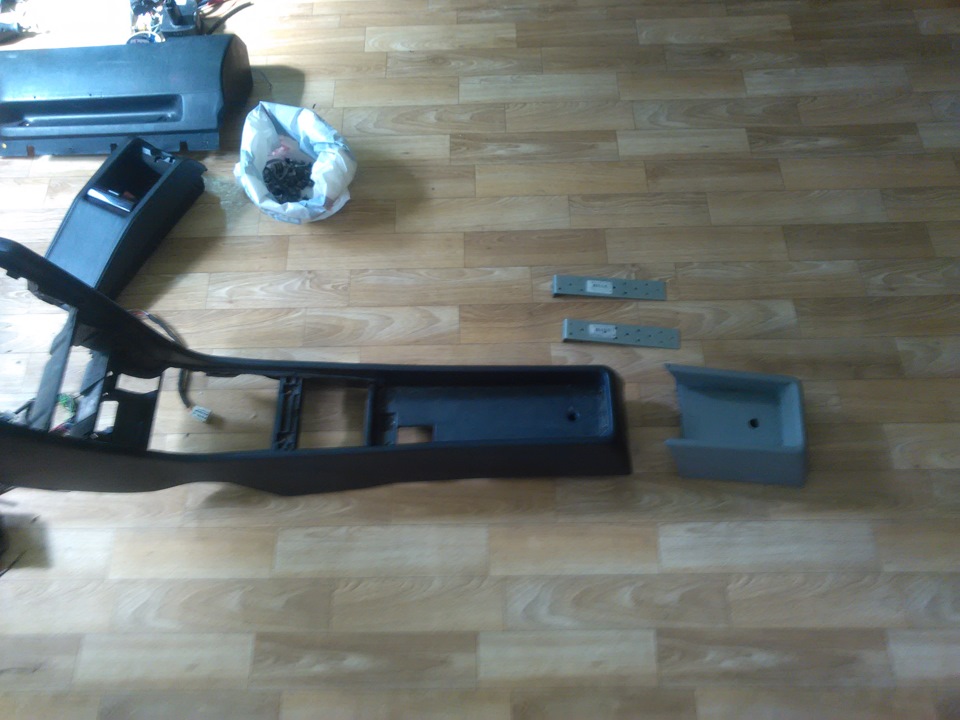

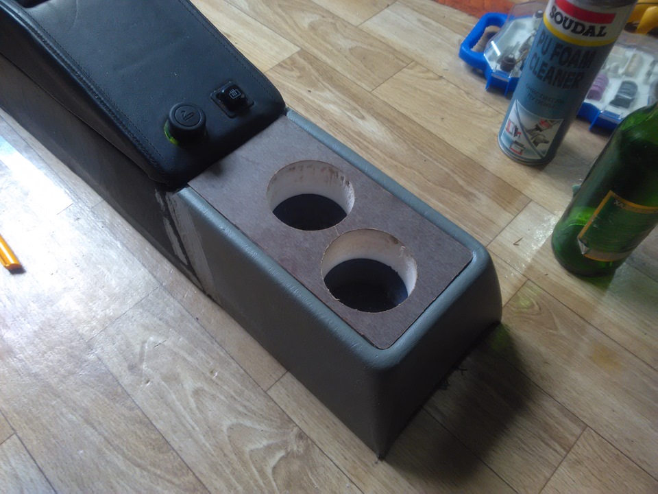

Иногда перемещаясь в своем автомобиле, обратил внимание на такой недочет, как отсутствие подстаканников для задних пассажиров. Взяв еще одну консоль и отпилив от нее заднюю часть нарастил свою, вклеил на её днище дисплей от старого планшета (запитал от подсветки через резистор 1кОм). Потом выпилил из куска экструзионного пенополистирола заглушку, в ней выбрал отверстия насадив кусок жести от банки на пивную бутылку, обклеил затем пластиком. Впереди еще имплантация в пластик разъемов для мониторов для задних пассажиров, и перетяжка всего этого колхоза кожей.
По поводу того, что это может мешаться центральному пассажиру, определился что центральный пассажир у меня в машине исключительно редкий гость, да и всего нужно ногу выше перекинуть и превратиться в "бармена" :))) Заодно избавлюсь от центрального коврика прожжённого старым хозяином бычком.

сам уже не представляю как без этого))) только лопухнулся маленько на толщине кожи, в итоге некоторые "емкости" не входят, надо было в виде "восьмерки соединить отверстия(((

а по длине, я так понимаю, будет до заднего сидения?
должен быть еще сантиметра 3-4 зазор, чтобы само сиденье не мешало снимать и ставить, ну и саму консоль чтобы без съема поставить

интересная идея, только делать нужно это не по верх кожи! Если и делать такие переделки, то перед обтяжкой торпеды, что бы швов не было видно!
Дело говоришь, а деревяху где стаканы можно и шпонирнуть под орех, !Идея классная, я тожетак думал пока не появился подлокотник от 140!
я вот тоже как то думал про подлокотник от в140, но он конечно шире идет продолжения бороды, там геморойные переделки нужны! Поэтому решил сделать с нуля подлокотник с бардачком, макет формы уже готов, щас буду доделывать, пока рассказывать нечего, если получится сделать, поделюсь темой!

в будущем тоже планирую шпон воткнуть в цвет салона (как раз орех), пока буду кожей тянуть и сама штука будет съёмной для удобства читки дна подстаканников.

кожей и буду ближайшее время перетягивать :)) консоль просто черная, терпел чтобы воткнуть подстаканники а потом уже и тянуть
