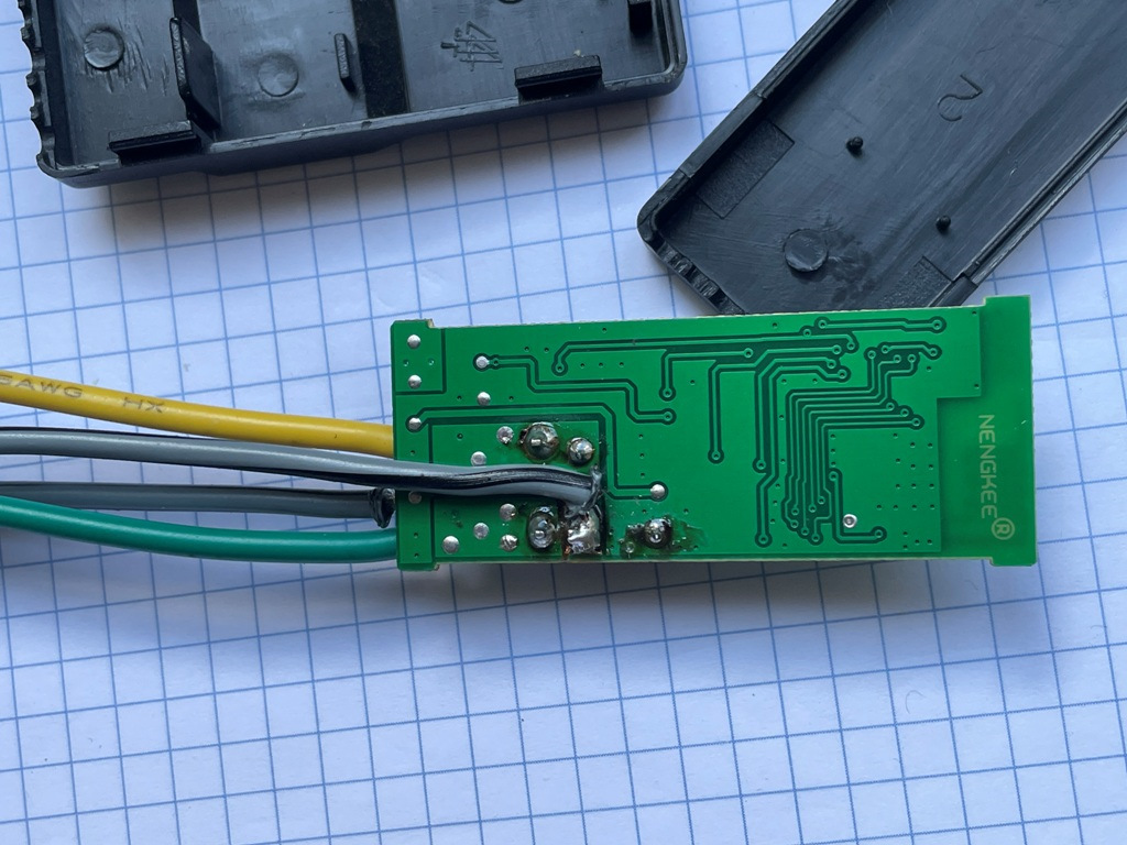

Так как нет родного иммобилайзера, озаботился тем, что он нужен, и купил китайский.
Правда не с первой попытки, про мёртвый-иммобилайзер уже писал ранее. И купил их аж две штуки.

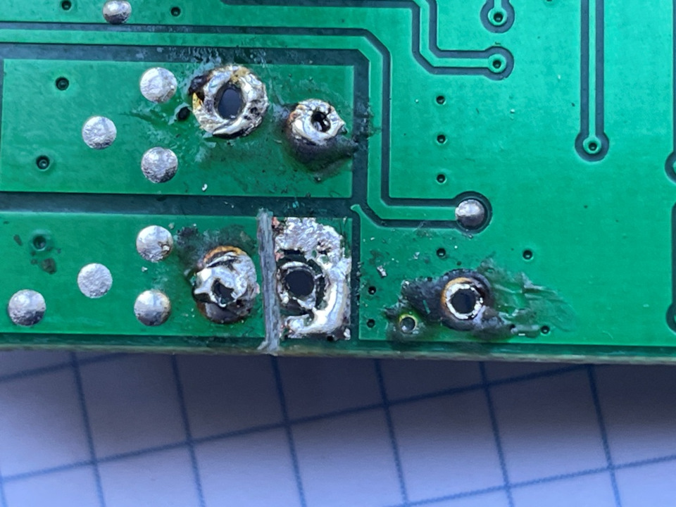

Работает он только на подачу питания на какое-то устройство. Выходы у реле спаяны вместе. Не долго думая, так как опыт уже был, отпаял реле и перерезал дорожки (с двух сторон), разомкнув выходы реле.
Подпаял и отпаял ненужные мне провода и залил всё автомобильным лаком.
Подачу питания на схемотехнику иммобилайзера объединил с входом управляющего реле. Питание подается на иммо при повороте ключа зажигания, чтобы он не “кушал” ток аккумулятора.
Ток потребления китайского иммо, в дежурном режиме составляет 17-20 мА. При включенном реле ток увеличивается до порядка 60-65 мА
Метку интегрировал в сам корпус ключа. Вырезав текстолит шарошкой, метка встала в ключ идеально.
А, и да, в чипе иммобилайзера есть EEPROM, заранее запрограммировал на минимальную дистанцию.
