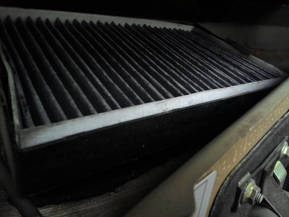

Т.к. салонный фильтр менялся не известно когда, то решил его поменять. Почему то говорят, что в Шниву ставится салонный фильтр от Калины, но от Калины он тоньше (лежат такие 2 шт). Правильно устанавливать нужно снимая "окошечко" на пластиковой бороде под капотом, но оно сидит на герметике. Решил, что не стоит срезать герметик и потом заново садить на него — возни много. Открутил 4 самореза, приподнял пластик и поменял фильтр без проблем. Купил фильтр TSN (Цитрон) 9.7.26 угольный. Стоял в машине TS 2123 C, производства Тосол-Синтез. Фильтр был откровенно не фонтан. Понятно, что в русской машине он большой роли не играет и посторонние запахи попадают в салон кроме фильтра, но пусть будет. Кстати фильтр Цитрон не очень подошел, он чуть больше чем коробка под него, но Тосол-Синтез тоже был там не по месту. В чем причина мне не понятно.

У меня угольный стоит и запахи можно сказать не проникают, не редко убеждался когда еду за камазом ;-)
