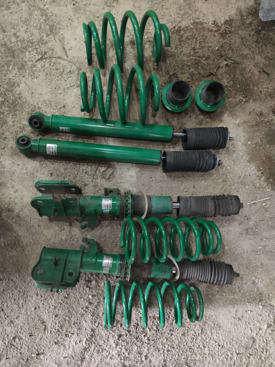

Был приобретён комплект стоек Tein street basis. Цель убрать и смягчить крены в поворотах, убрать избыточную мягкость в подвеске.

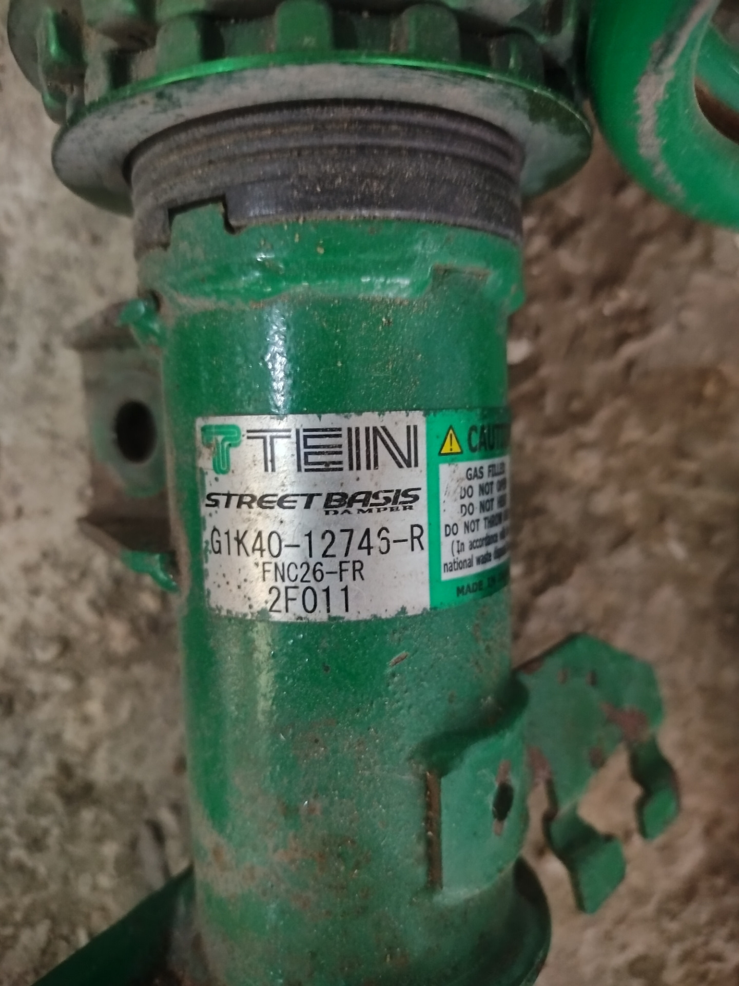

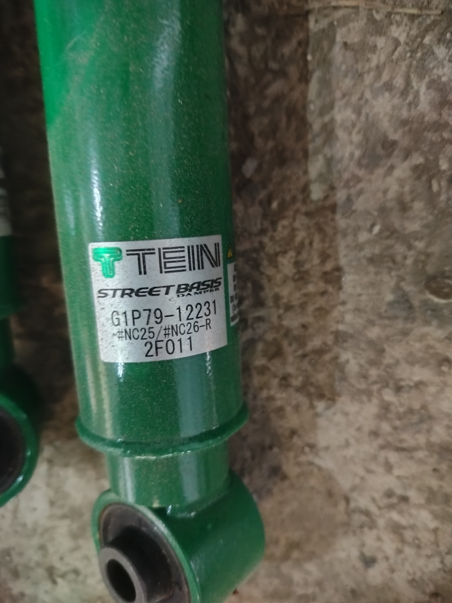

Комплект самый лайтовый, только регулировкой высоты. Встает полность на 25 и 26 Серену. Если выкрутить на 6-7 см то можно поднять машину выше чем на родных стойках. (Самое важное что комплект полностью разборный и его можно ремонтировать. )

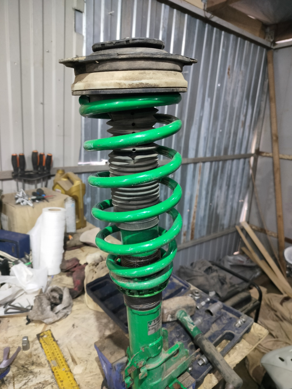

На передние стойки опоры и опорные подшипники ставятся родные.

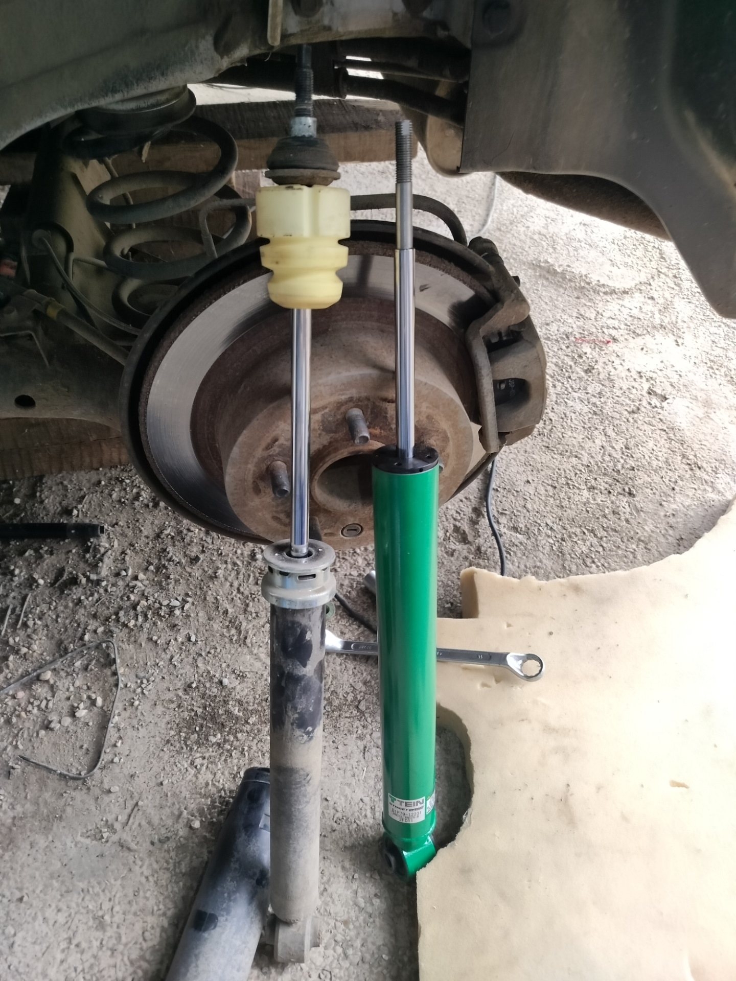

Сзади регулируются пружины в балке, картриджи мне кажется можно и родные оставить ( такие примеры я видел) но Tein както по жестче.

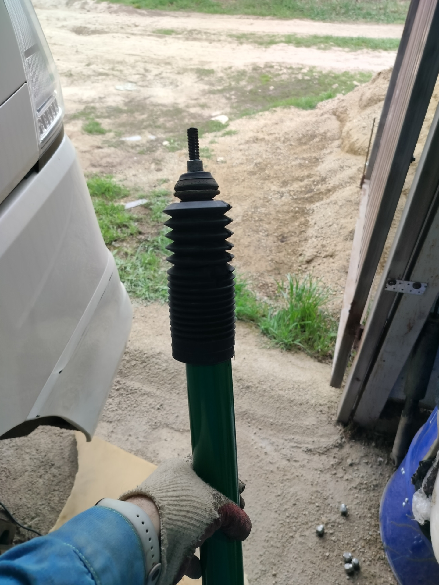

Процесс внедрения не сложный, но муторный. С подъмником было бы проще, не нужно было вывешивать задний подрамник. А вот передние стойки накидываются очень просто.
Зад
Перед.

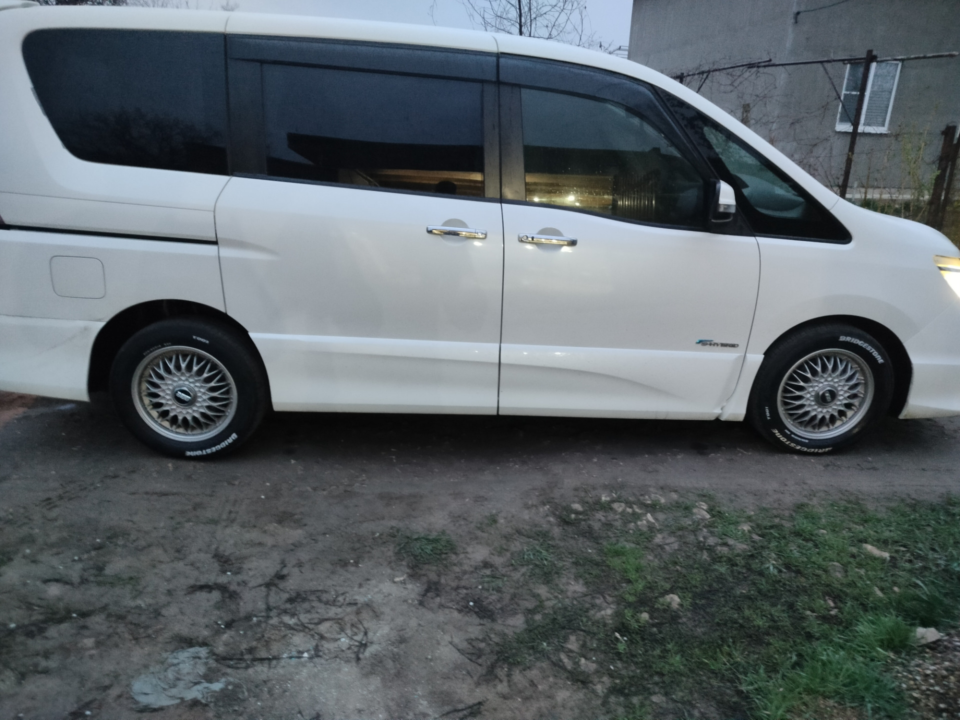

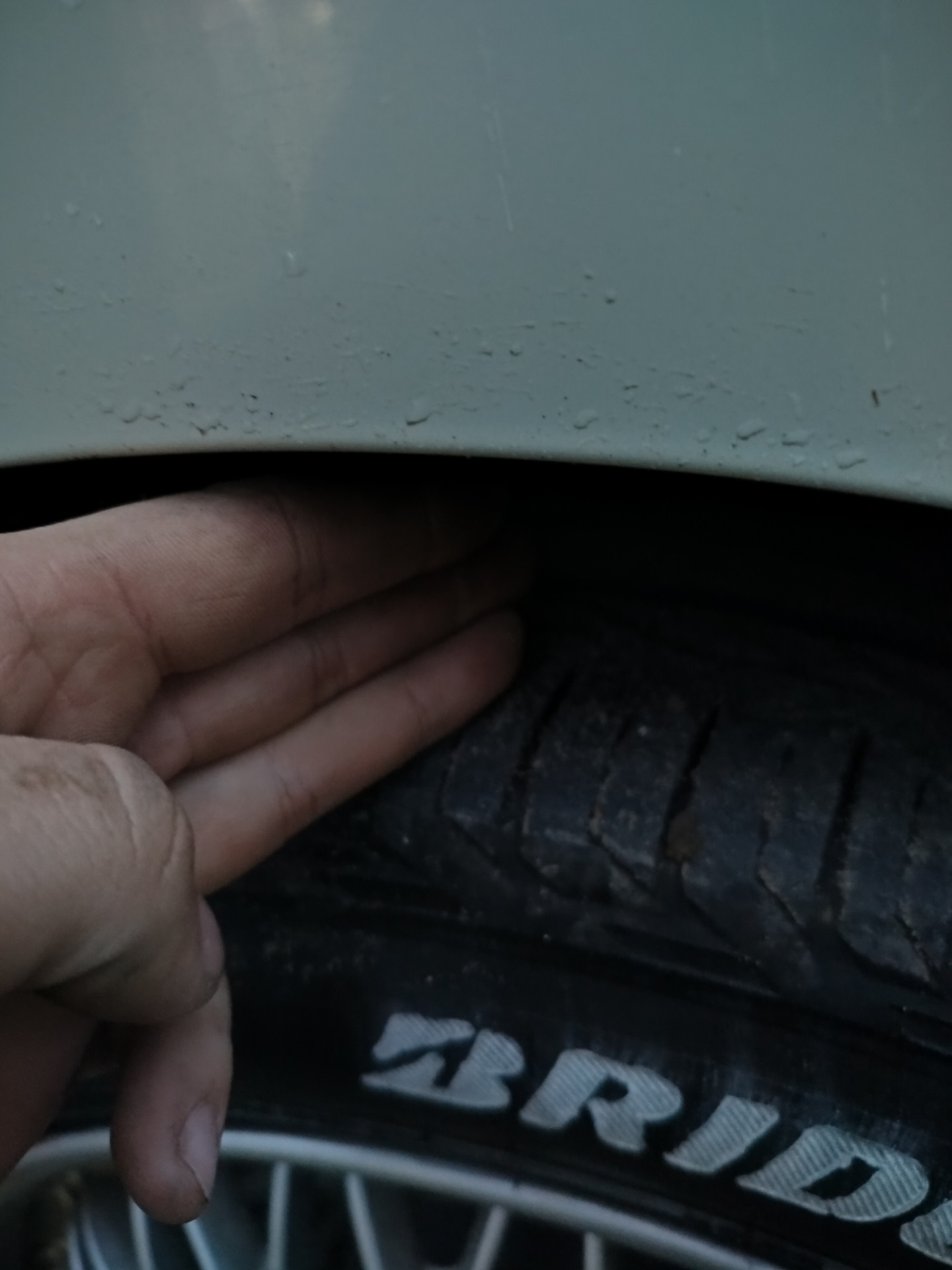

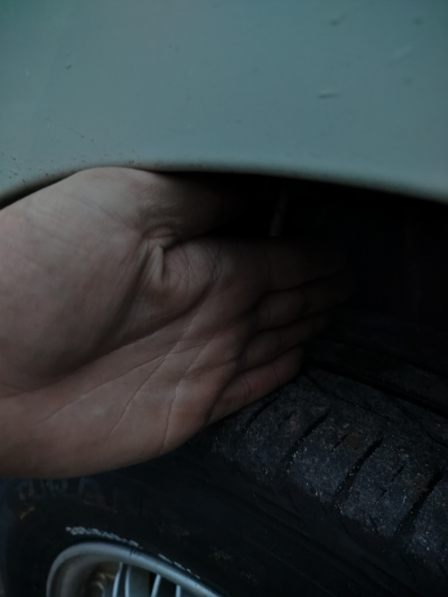

Перед 5см зад 4 см. Все работает идеально все ожидания оправдались, эффекта табуретки нет. Зад ещё опустить наверное нужно на 1,5 см хочется выровнять. Сильно опускать не буду, да и не к чему.
