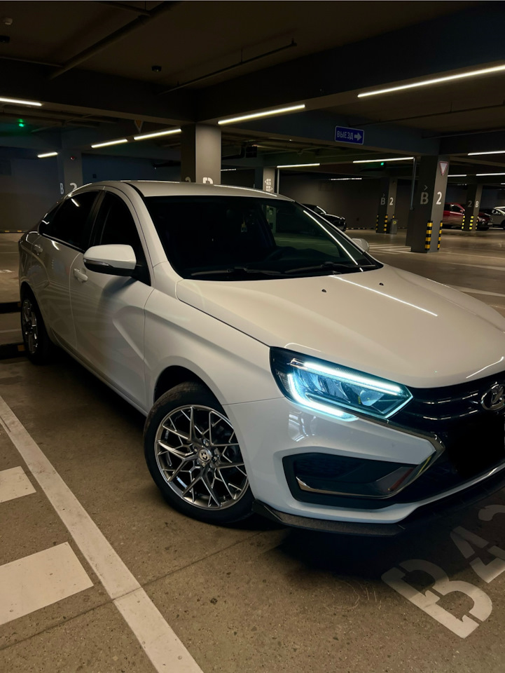

Всём здрасти!
Давненько ничего не писал, ибо ничего и не происходило. Машинка бегает, радует, хлопот пока не доставляет😅
Но пару месяцев ломал себе голову какой же всë таки собрать летний комплект колёс и собрал. Так сказать сделал себе подарок на днюху😅
И так, что мы имеем:
Диски HRE R17 4-100 модель FF10, ЦО 67.1, ET35;
Резина CENTARA VANTI HP 205/50 R17 93W XL;
Проставочные кольца 67.1 на 60.1 из пластика, в скором времени заменю на алюминий;
Болты пока что родные стоят, жду чëрные;
Секретки.
По ощущениям: стало немного жестковато, прям капелюху. Но дорогу держит уверенно. При полном повороте руля нигде ничего не шоркает.
По разгону немного тупенькая в виду того что ширина и радиус колёс изменился, но мне не на треке гонять. Поэтому передвигаюсь потихоньку и с кайфом. Вид стал как для меня прикольным😁

красивые диски, жаль сверловка поперёк рисунка все портит…
а почему выбор именно на эти диски выпал? цена или по наличию просто?
Потому что они ей идут и понравились самому
Удачный выбор тоже на них переобулся
А ширина диска какая?
7.5
Ну не…

Как интересно отверстия для болтов реализованы
Никак, это просто болванка под 5 болтовые, в которых выпилили 4х100 вместо положенных 5 болтов) такого плана диски такое себе если часто ездить по трассе или на дольняк, сам думал такие брать — но увидев как сделан на центральная часть, передумал и взял правильные
Элитные, видели уже такие)
Не самое подходящее для авто, тем более белого, но сами по себе — оч круто выглядят)
+ фотки не так передают, в жизни я уверен вид бомба
Я тоже когда выбирал по фоткам диски. Думал что вид на фотках не очень. Но когда увидел их в живую. Сразу сказал что беру их. А изначально договаривался просто приехать и посмотреть их)
А в живую просто реально классно смотрится)
Верю)
Не, по дискам сомнений нет, я про то, что к авто подходят или нет)
Единственное они 7.5, а не 6.5 как и должно быть по заводу(
Ну, посмотрите)

Красиво выглядит! Чую в скором времени пост о занижении -30/50? =)
Спасибо!))
