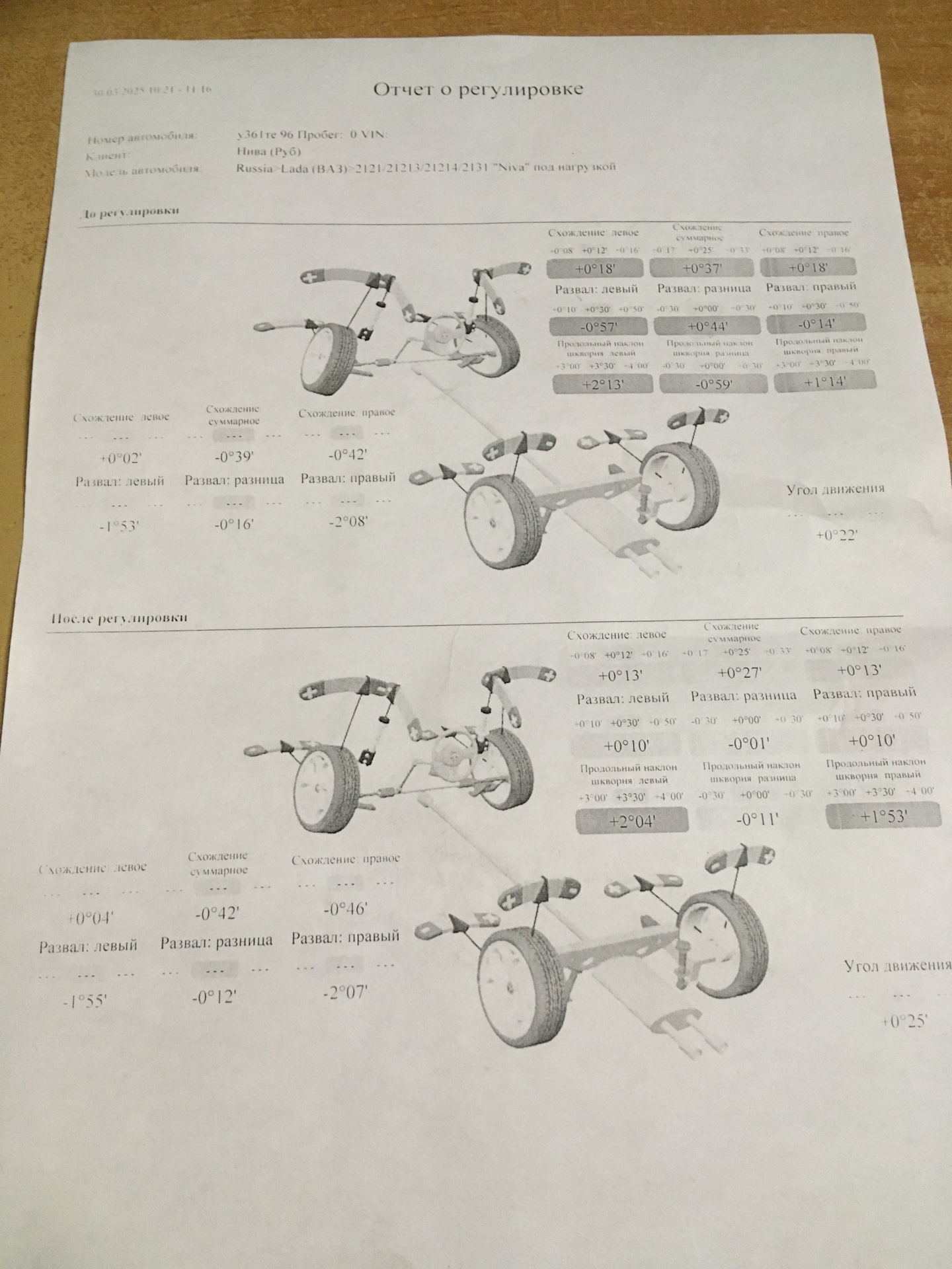

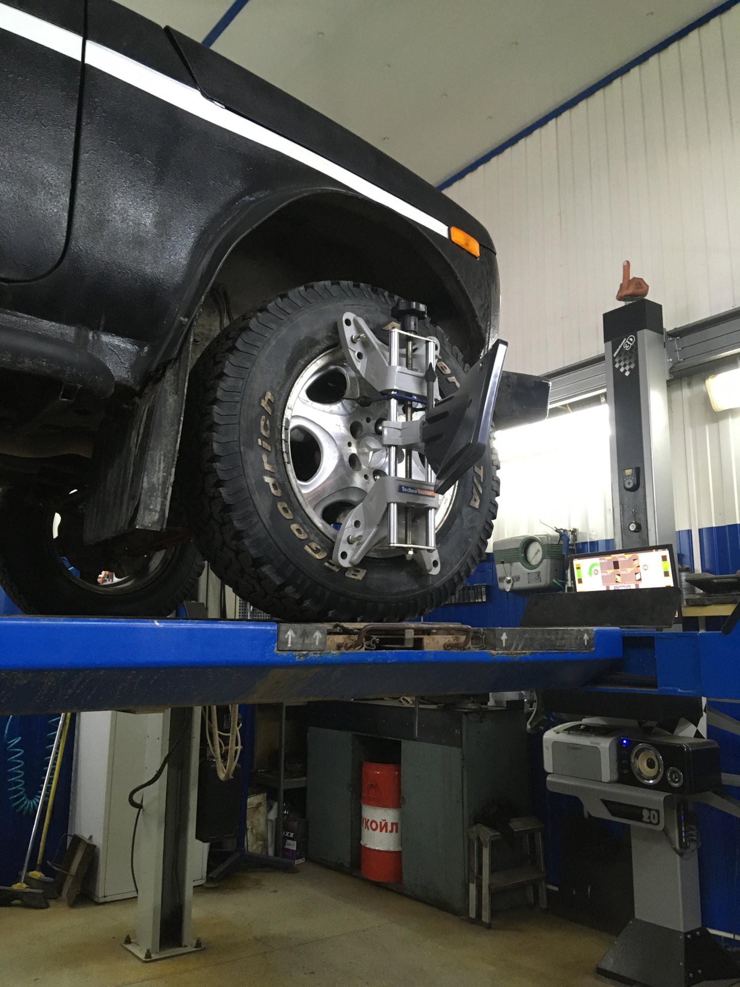

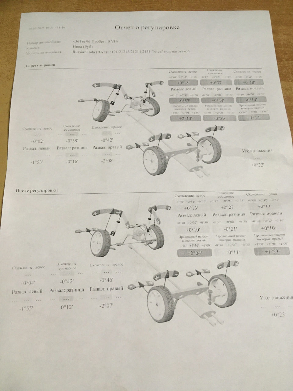

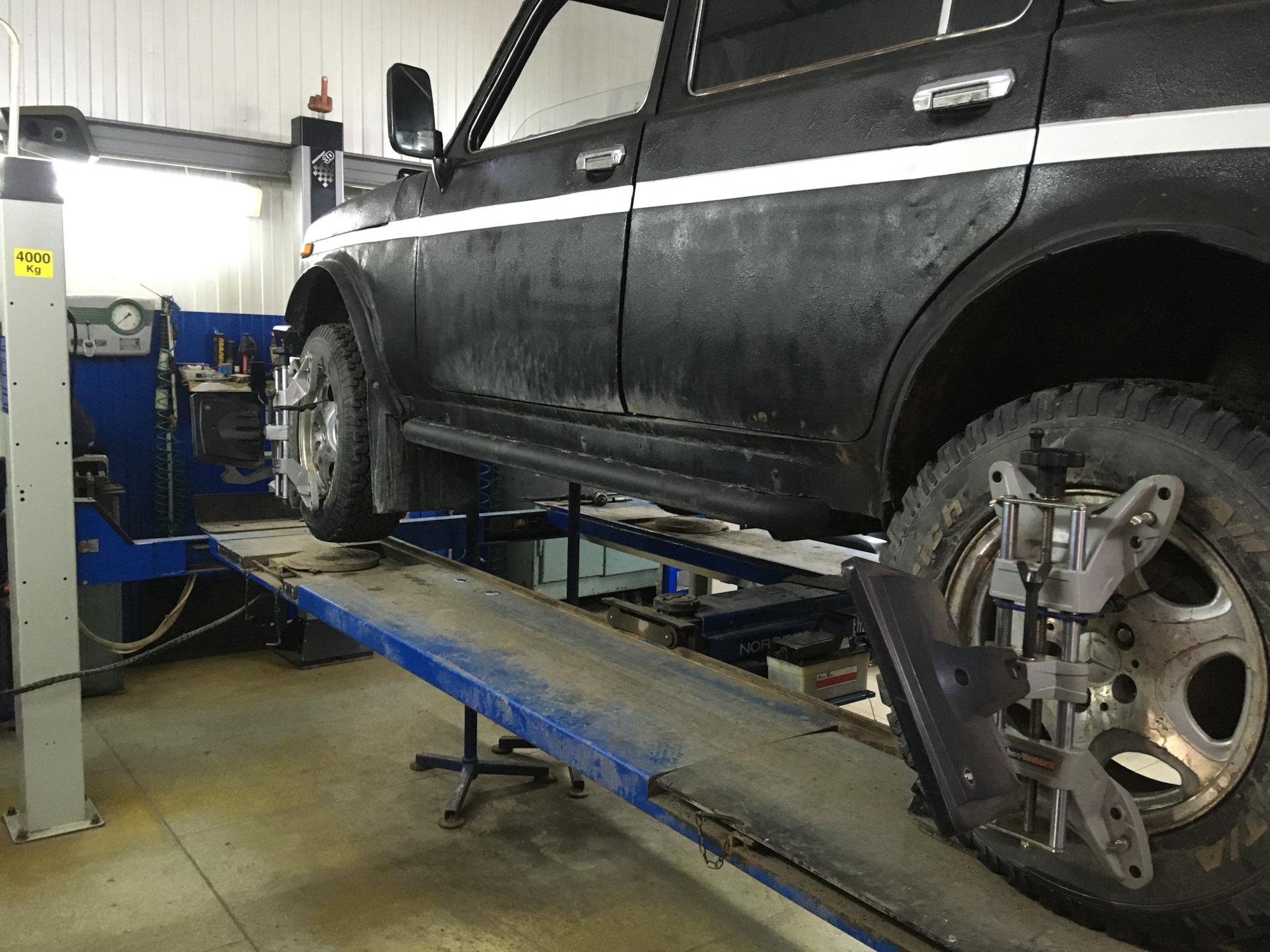

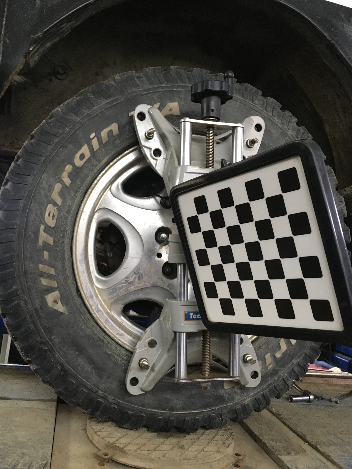

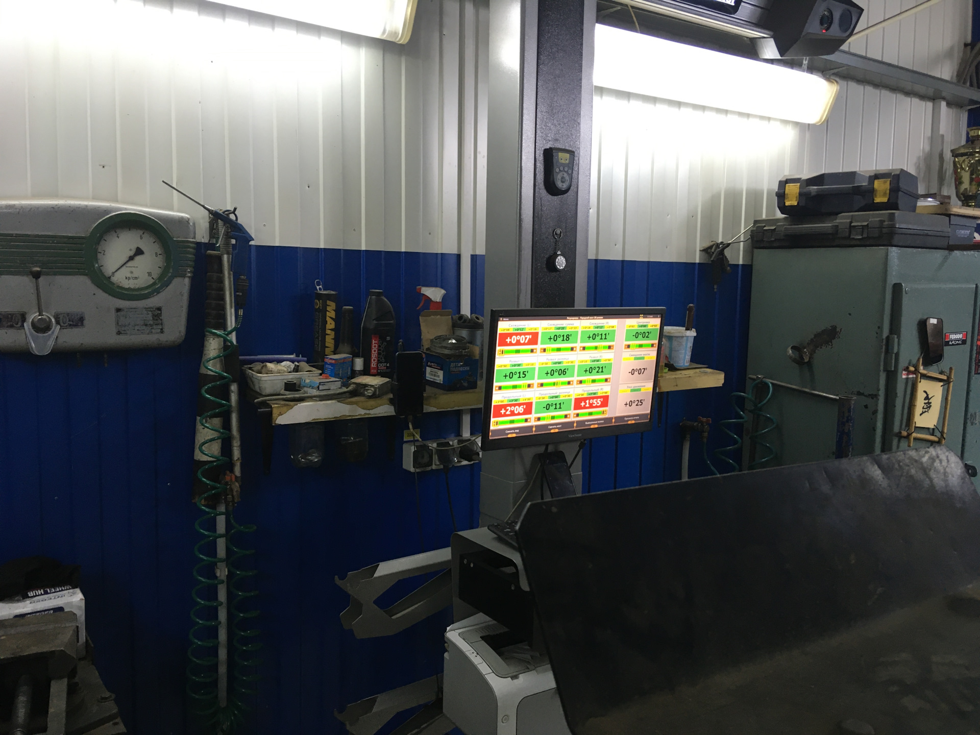

Всем добрый вечер! с развал — схождением все как то не ладилось, то договориться не мог, то ниву не хотят брать и возиться с ней. Хотя один человек был, с которым работали вместе но он уволился и вернулся работать на сервис и как то мы с ним в магазе пересеклись и я показал ему ниву, мол, сделаешь? Он — сделаю без проблем. Но именно в вс было свободно место в другом сервисе по рекомендации соседа по гаражу я позвонил туда и они мне сказали подъезжать к 11 часам дня. Ну и отлично, встал в 8, пока напился чаю и побежал в гараж переобуваться на гудричи и как раз к 11 стартонуть к ним. Приехал все норм, сделали хорошо и за работу взяли 6000 руб прикиньте! ну ладно я конечно быковать не стал хотя мог))) отдал им капусту, благо сделали очень хорошо и я доволен, машину не узнать теперь! Качество стоит денег))

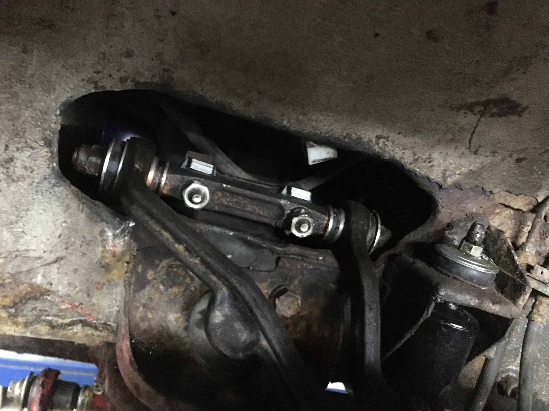

Я конечно понимаю, что с такой регулировкой развала никто не хочет связываться, но все новое и не закисшее, доступ свободный. Было бы не после ремонта, фиг бы мне кажется они взялись, максимум схождение. Жадность.
Тот чел у кого я ее купил я ему брякнул как то вечером! Мол здарова че как дела на нивасе трехнул передок где ты развал на ней делал? Он мне где где сам в гараже, на ней долго верхние сайленты не живут мол и каждый раз бабос отдавать он не хочет)) и кстати сделано было не плохо, я ведь с его настройками два года катался и все норм но сейчас конечно небо и земля за 6к))
Я тоже сам делал. По верхним сайлентам я хз, 1 раз всего менял, не скажу что проблемные они

Геометрию? Развал небольшим уровнем, чтобы в края диска упирался, схождение по нитке — вокруг авто по центру колес натягивается шнурка, под нее спереди задних колес (между шиной и шкуркой) подкладываются брусочки (толщину не помню около 2,7- 3,0 см если память не изменяет, где-то лежат в гараже если не выкинул), получается шнурка в форме трапеции, сужение трапеции спереди авто, схождение регулируется так, чтобы переднее колесо шиной касалось шнурки и спереди и слегка сзади. Толщина брусочков роялит так — чем толще, тем больше схождение, потому их подобрать определенного размера надо. Развал ещё можно по нитке сделать — с крыла до земли спускаешь нитку с грузом в стакан с маслом (чтобы нитку не колбасило) и штангелем измеряешь расстояния от нитки до края диска сверху и снизу, цифры не помню уже. Пока у тебя все свеже сделано можно снять контрольные замеры.
Не забывай о том что твоя без лифта соответственно стандарт подвеска а это самое надежное. Может изза больших колес эти маленькие верхние сайленты и подыхают
