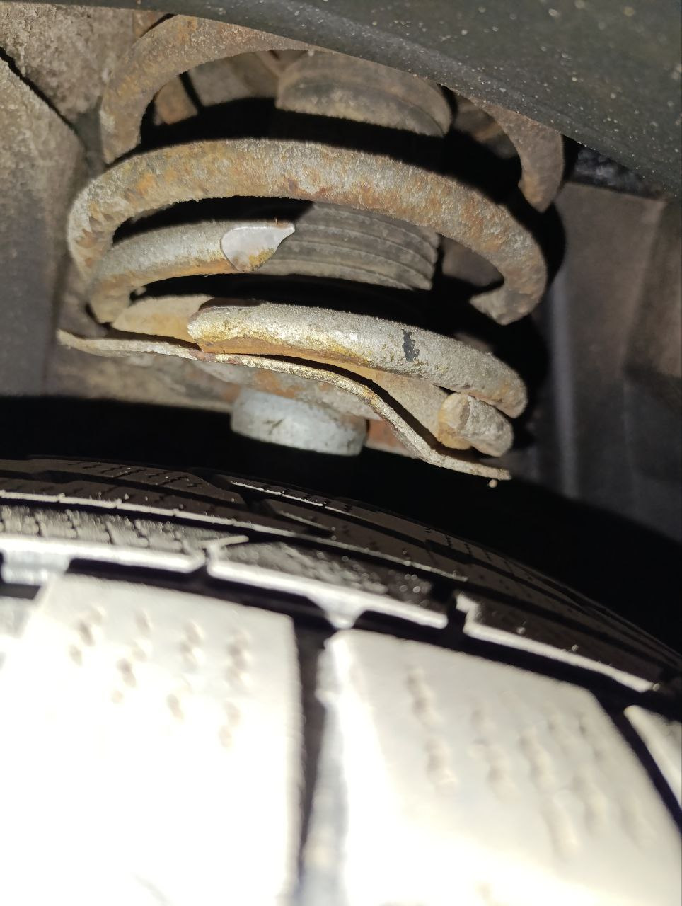

После работы ехал домой и при наезде на спящий полицейский услышал справа хлопок лопающейся пружины.
Доехал до дома, оглядел пружину и сразу увидел лопнувшую пружину, благо лопнула так что ни колесу ничего другого не повредила.

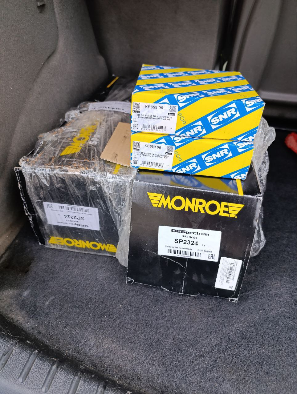

Купил комплект передних пружин MONROE SP2324 и комплекты опор SNR KB659.06.

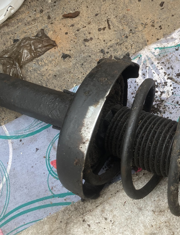

Отдав машину на сто меня ждал сюрприз, после разбора оказалось, что левый амортизатор умер и смысла ставить его назад – нету.
Обзвонив всех крупных поставщиков з/ч в Минске и поездив по рынкам – оказалось что в наличии есть только комплект амортизаторов Stellox(4203-9123-SX и 4203-9122-SX) а все остальные бренды под заказ от 2 дней(при том что это была суббота и машина бы зависла на сто почти на неделю) или есть только не комплекты.
Делать было нечего, купили Stellox.
Все заменили, высота спереди не увеличилась и машине не стала похожа на джип (на драйве видел записи после замен пружин — морда улетает в космос), при повороте руля пружина ничего не задевает.

Как мне сказал продавец в магазе, где у него заказываю детали, что если я готов по гарантии менять аморты, то как бы бери.Это твой выбор.Я не готов туда лазить.Купил Sachs .Пружины Правда Стелокс.Морду подняло.Тебе советую, купить бу защитные чашки.Они попадаются на разборках
А какую роль играют эти чашки?
Защищают от сломанного витка пружины или соскока пружины, чтобы не порвать покрышку
