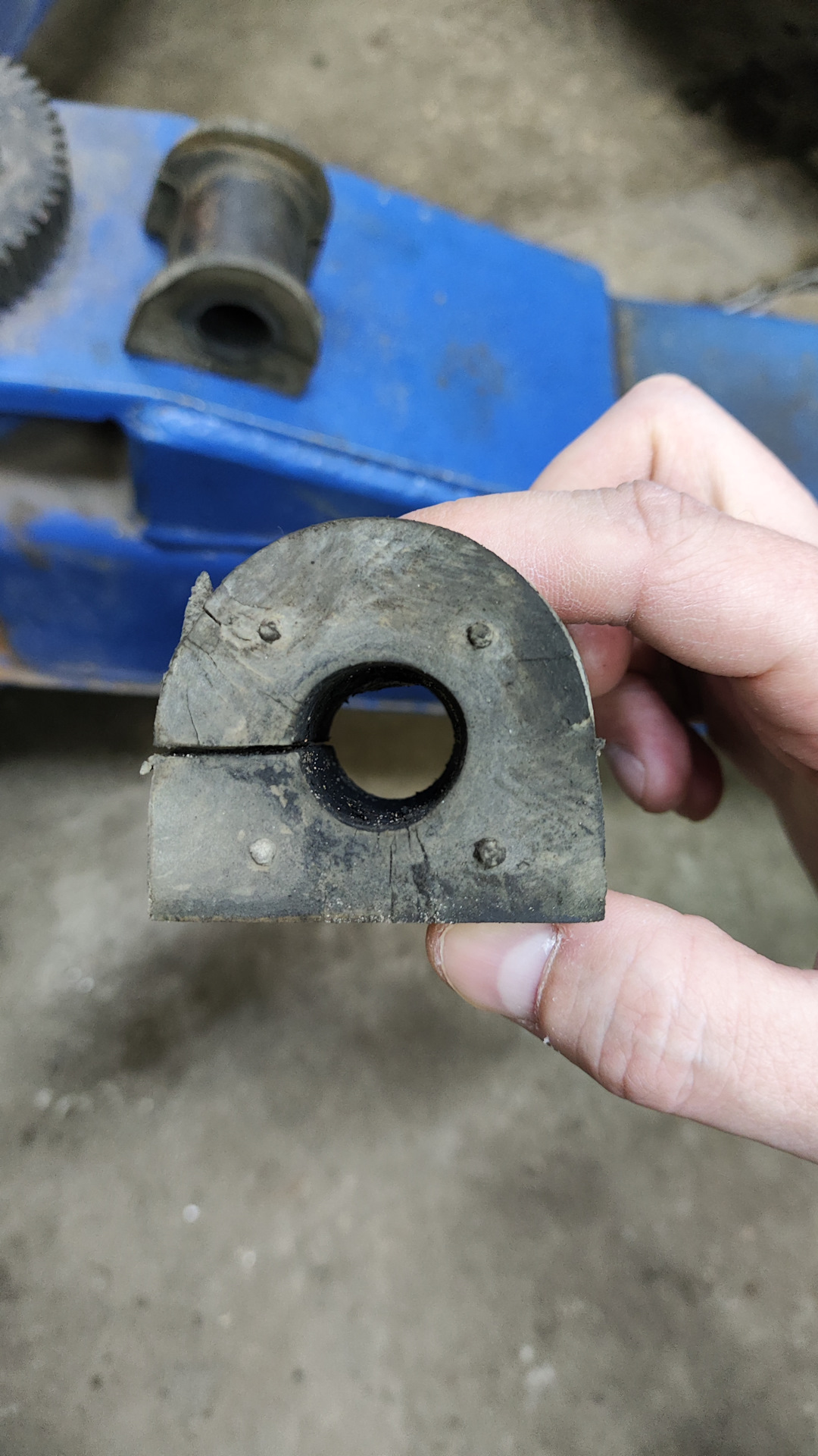

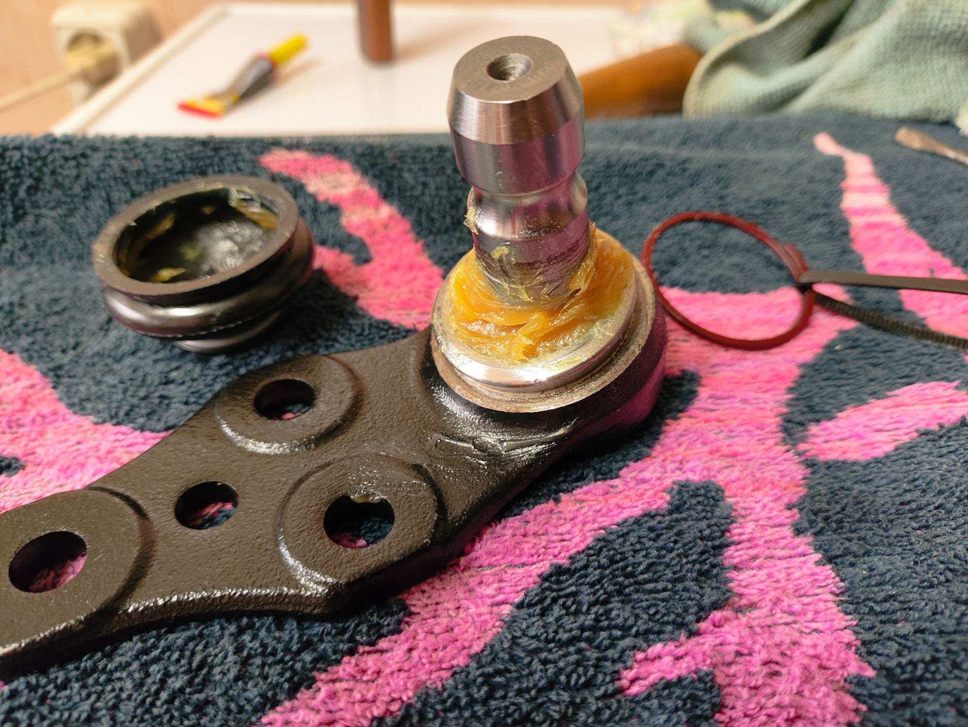

Одним чудесным теплым днем, появился жуткий скрип с правой стороны когда едешь прямо по гравию, звук стоял со стороны как на телеге, и еще доносились стуки в ноги, а так же при проезде лежачего-полицейского доносился хрюк под ногами .
Созвонился со знакомыми из сервиса на проверку ходовой.
Вердикт был такой.

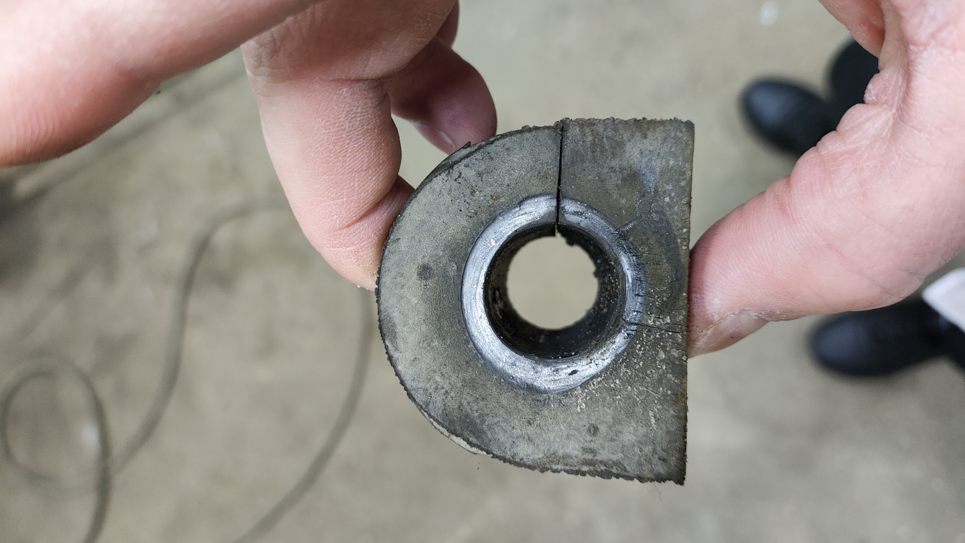

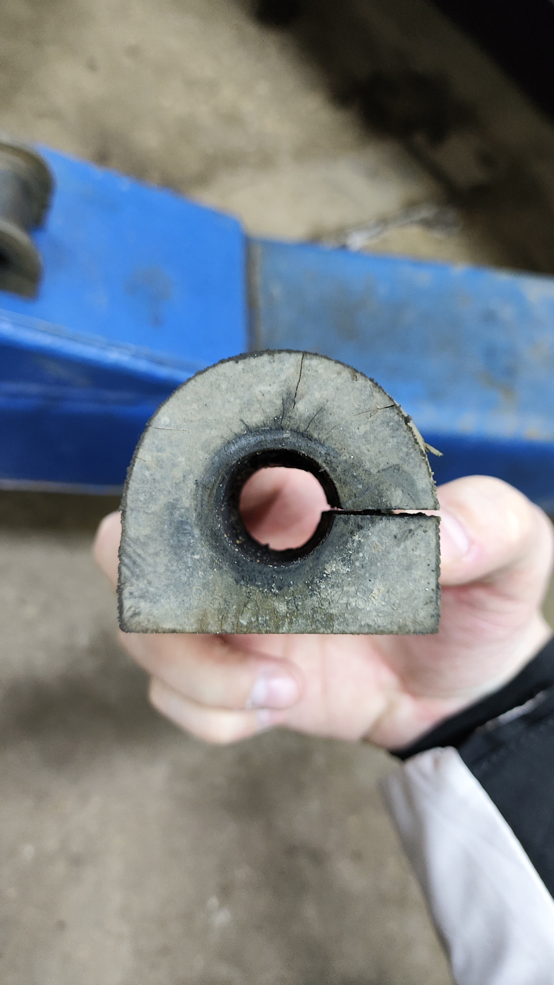

Втулки стабилизатора замена ❌
Стойки стабилизатора замена ❌

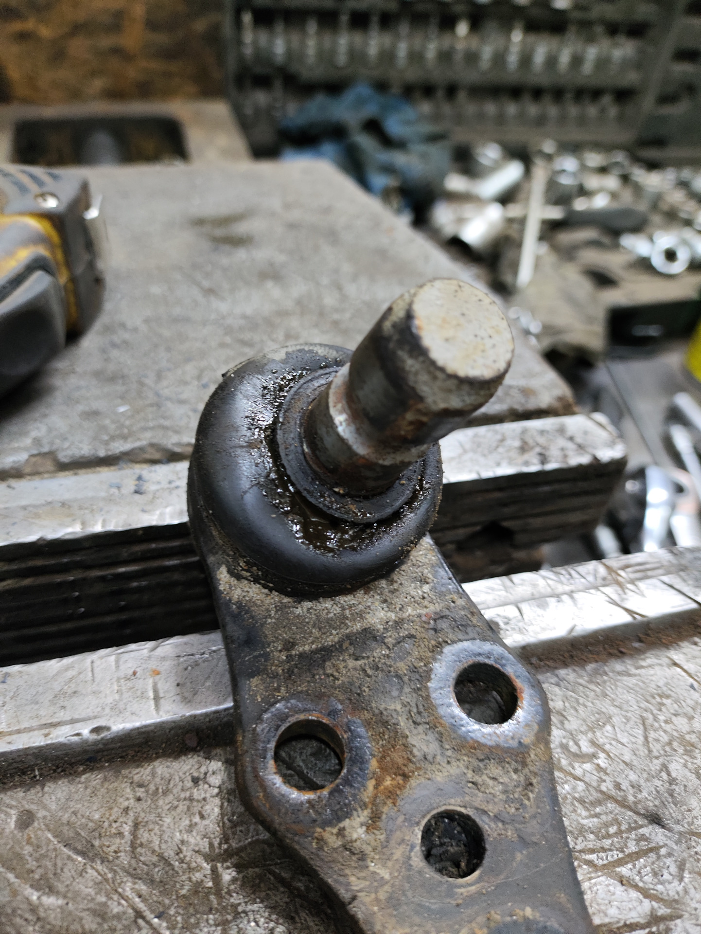

Шаровые замена ❌

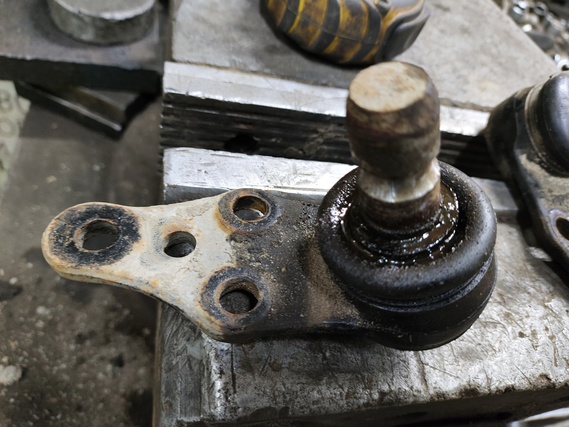

Как выяснилось после осмотра ходовой, жутко скрипела правая шаровая, ребята добавили через шприц масла в обе шаровые. И сказали ждать записи на замену.

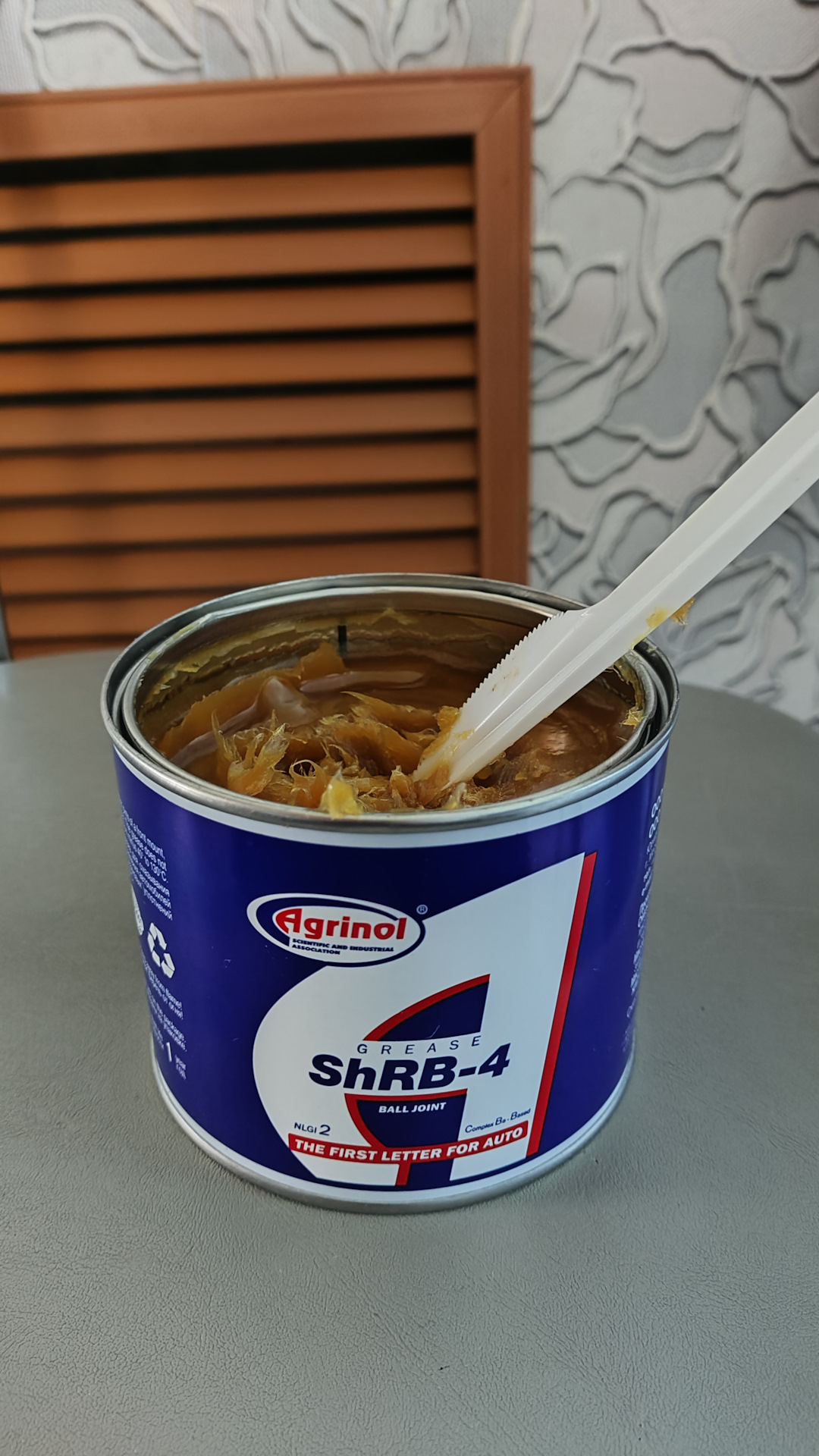

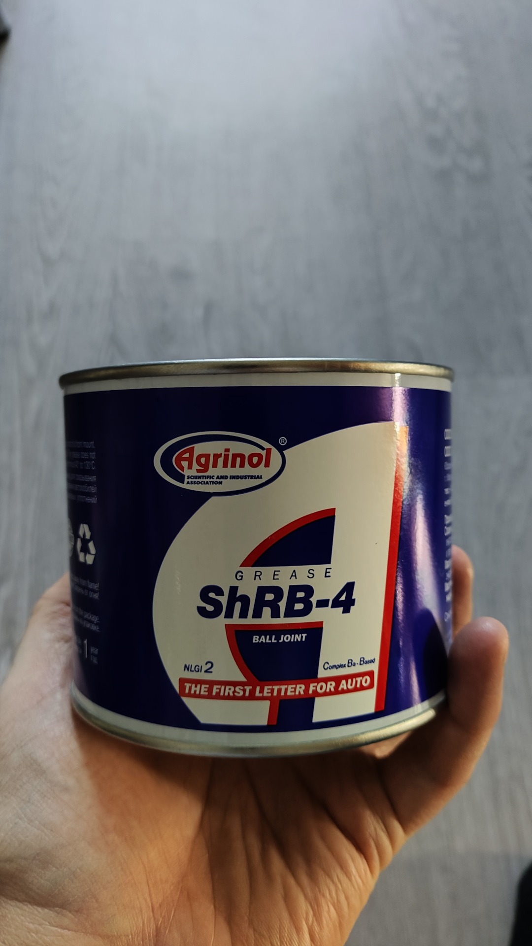

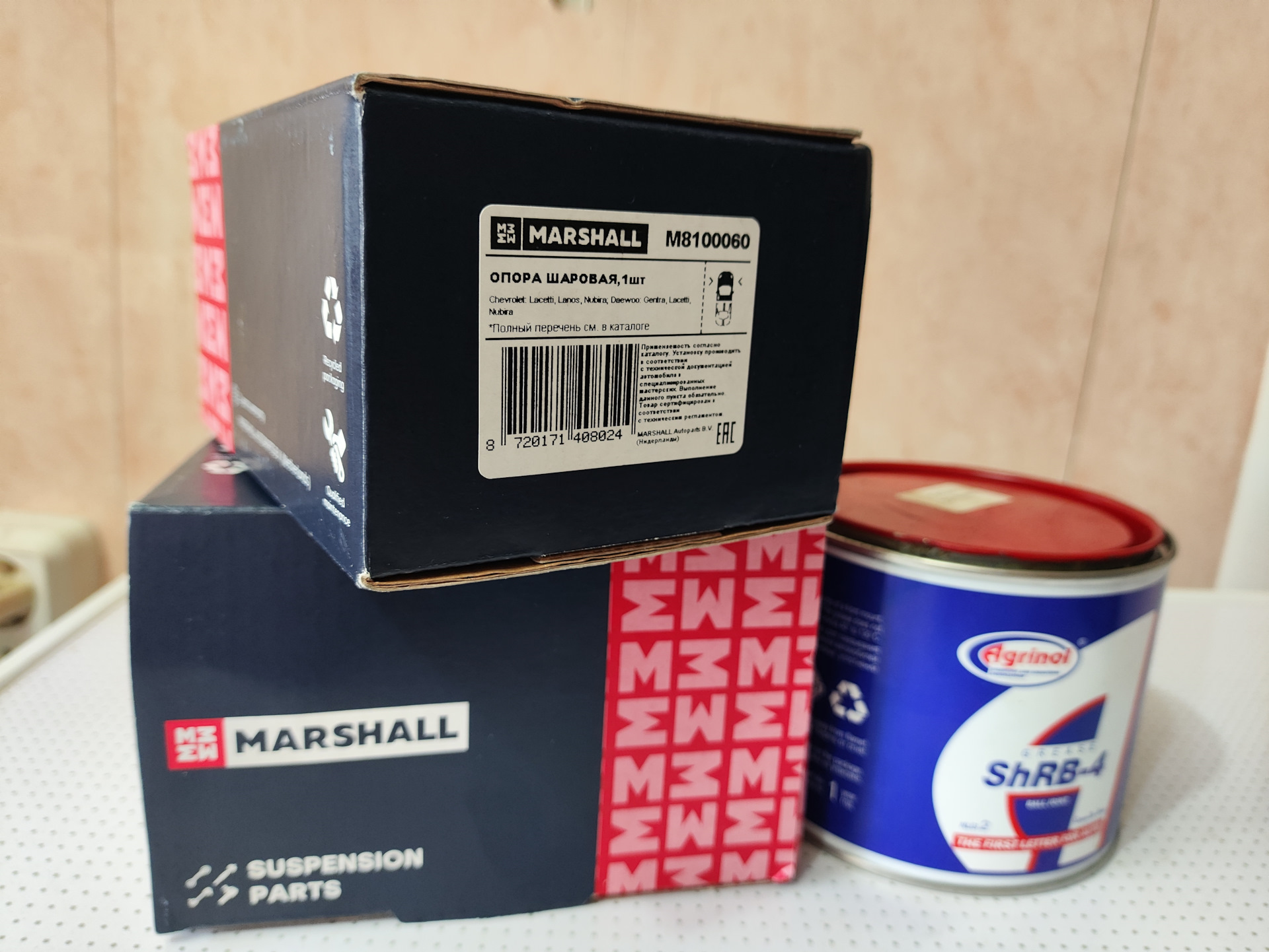

1.Смазка для шаровых опор и рулевых наконечников Агринол ШРБ-4
Заказывал тут ➡ ozon.ru/t/bpTo7nB

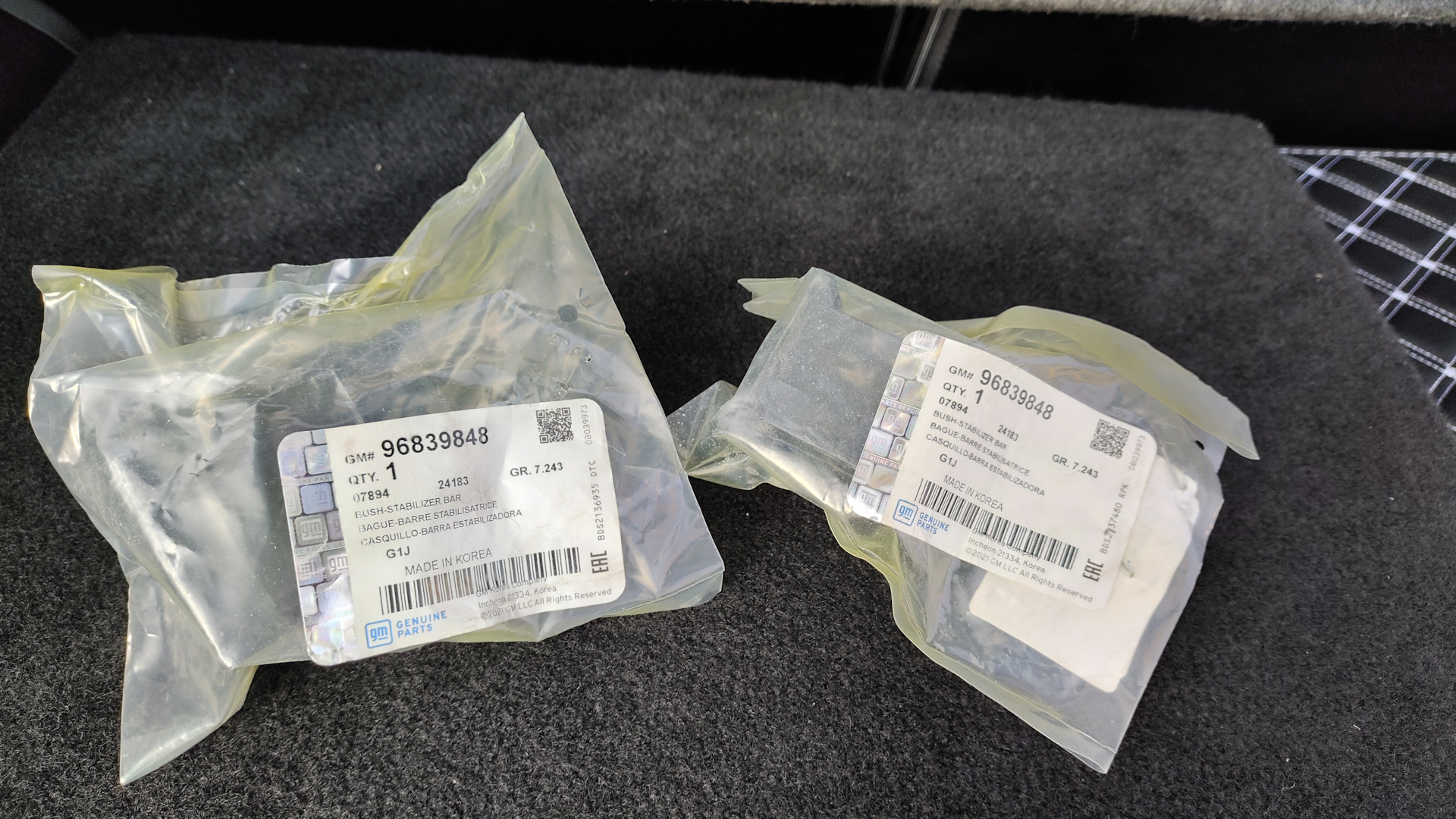

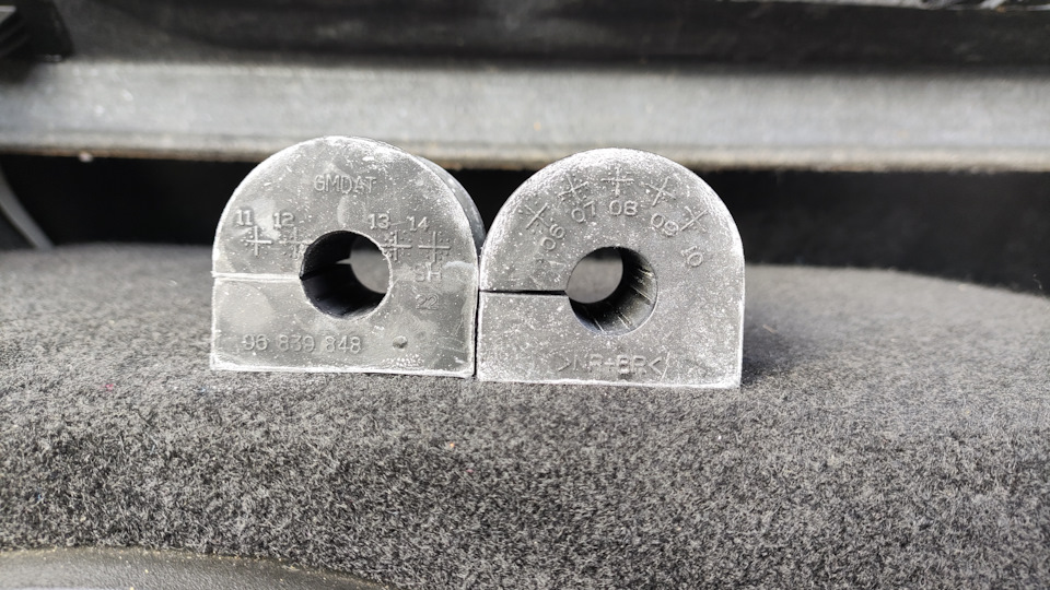

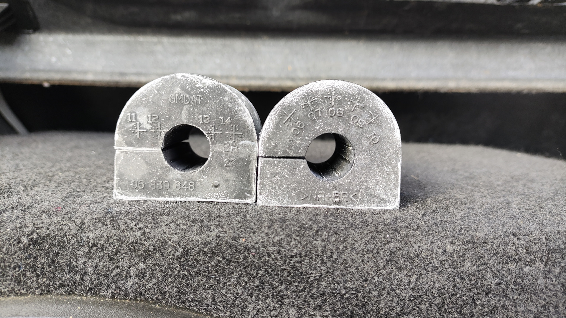

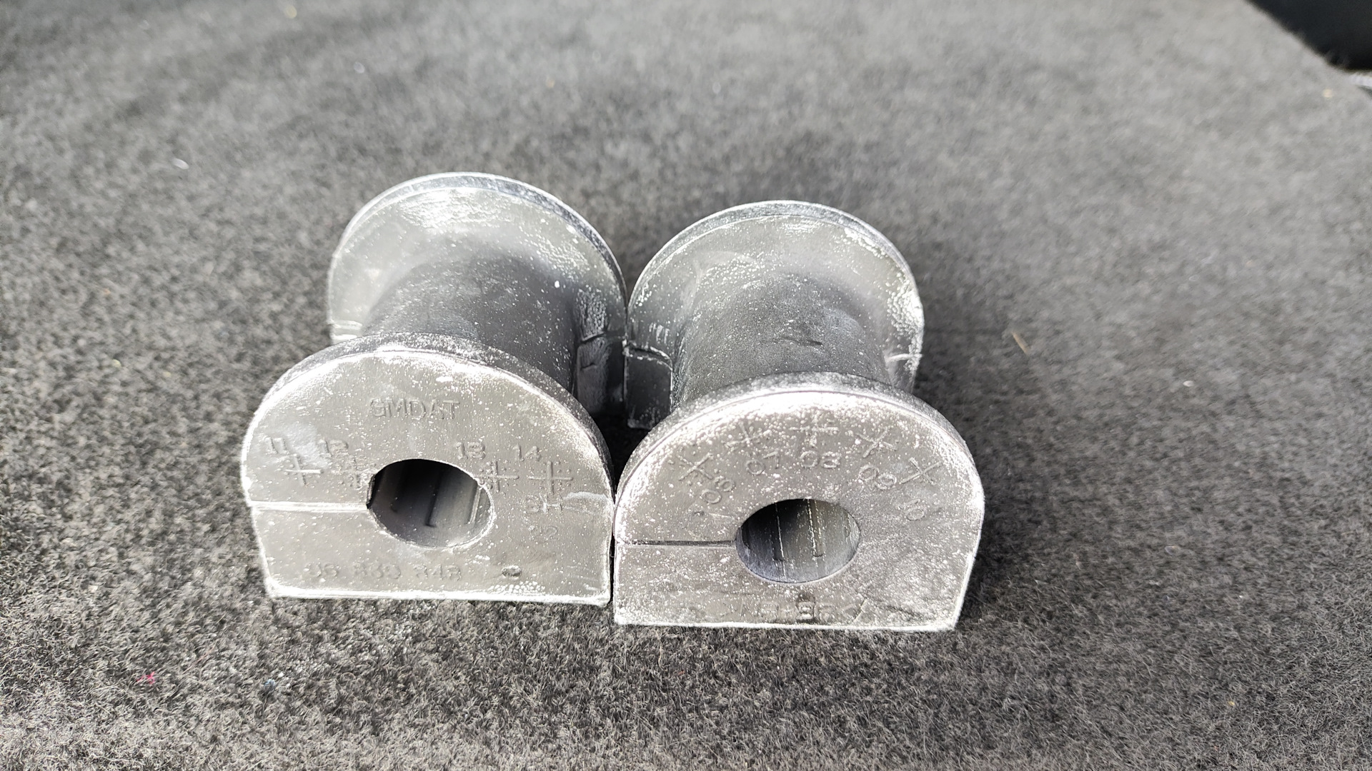

2. Втулки стабилизатора оригинал GM
Арт 96839848.✅

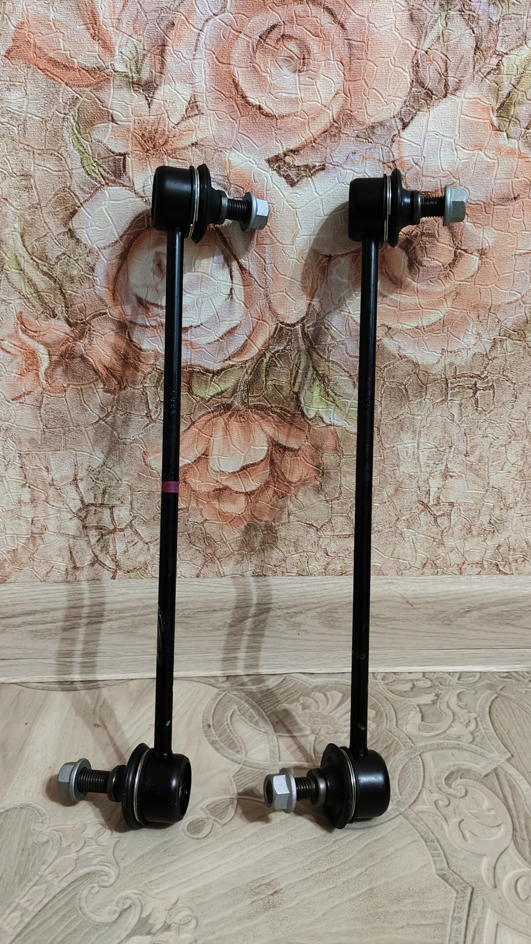

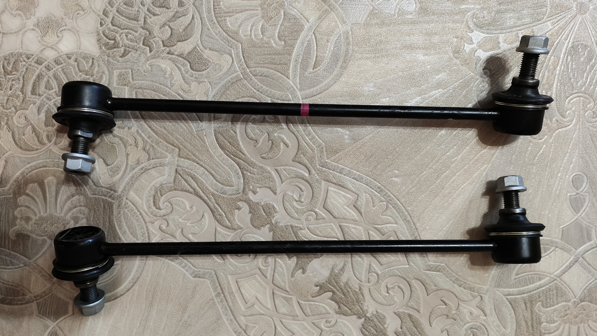

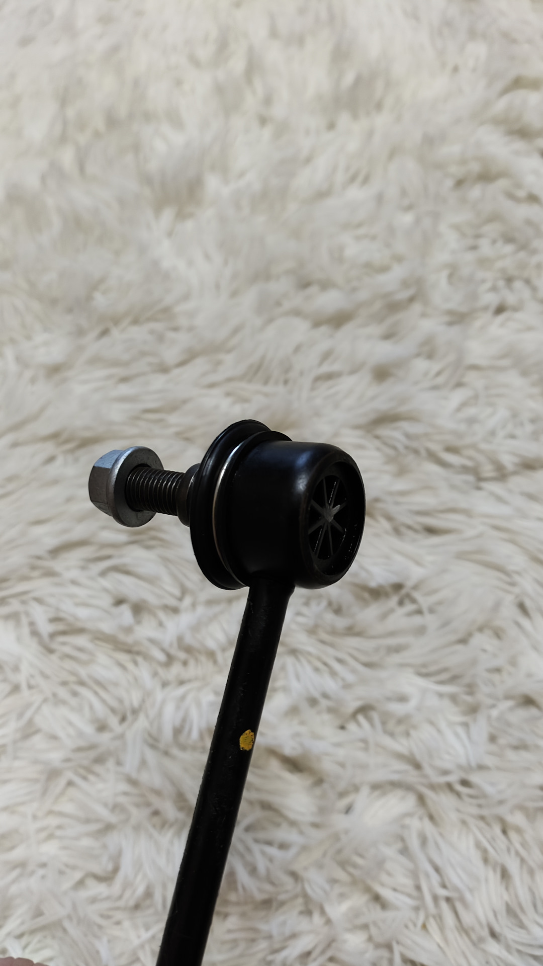

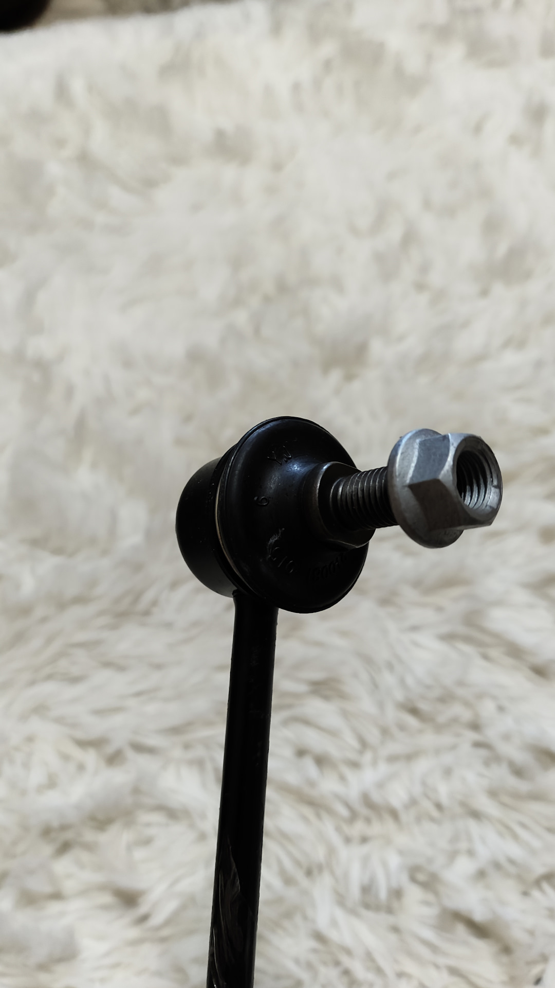

3.Стойки стабилизатора передние
Заказывал через авито вот у этого человека. ✅m.avito.ru/brands/i662727…520200bc7&localPriority=0

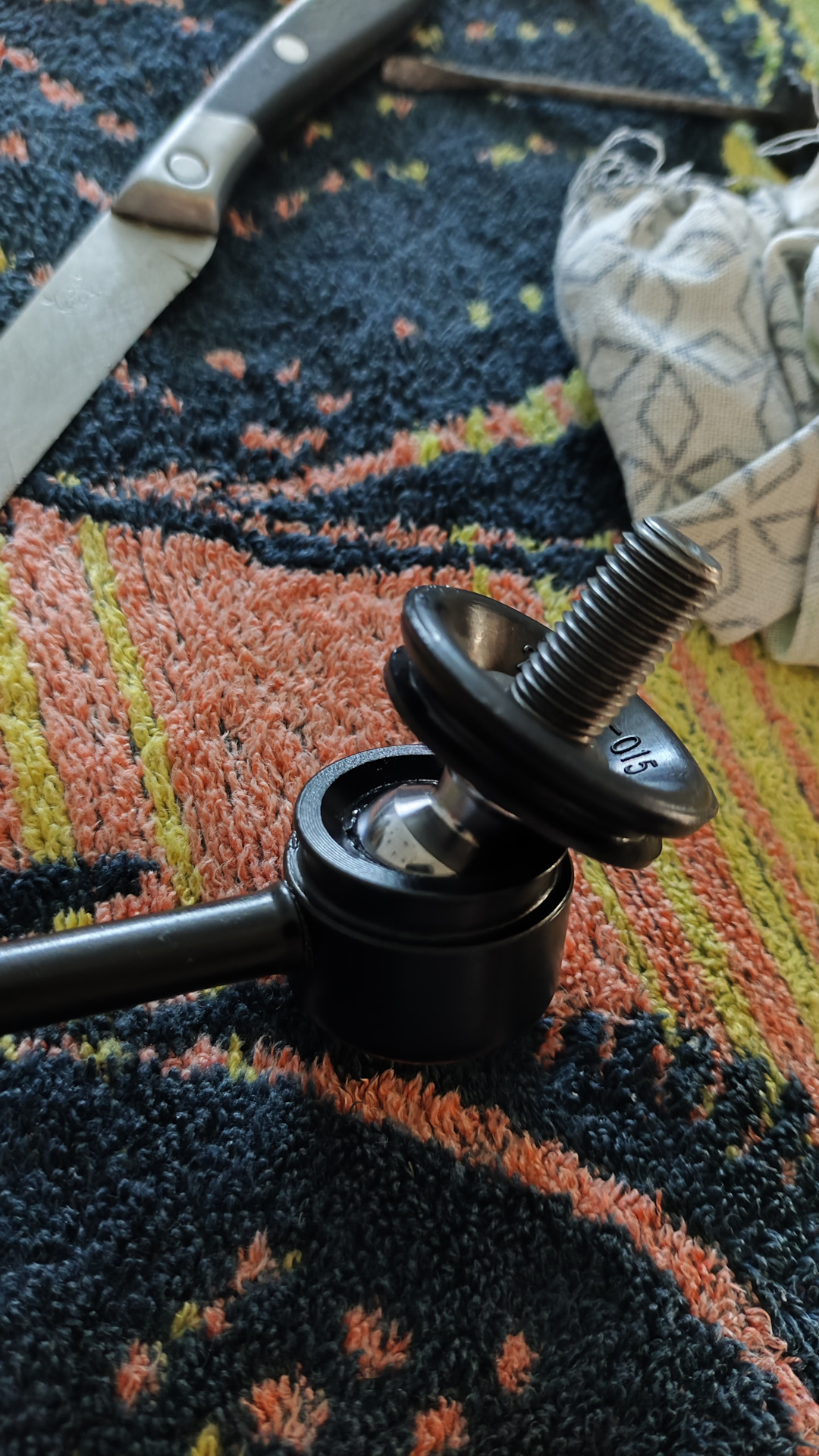

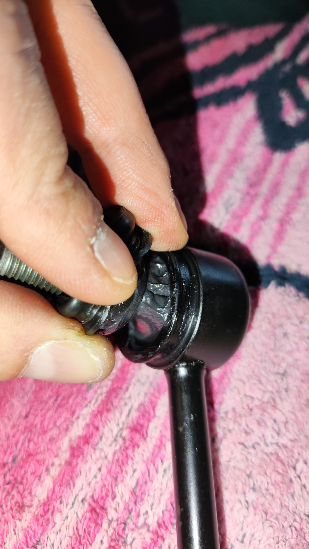

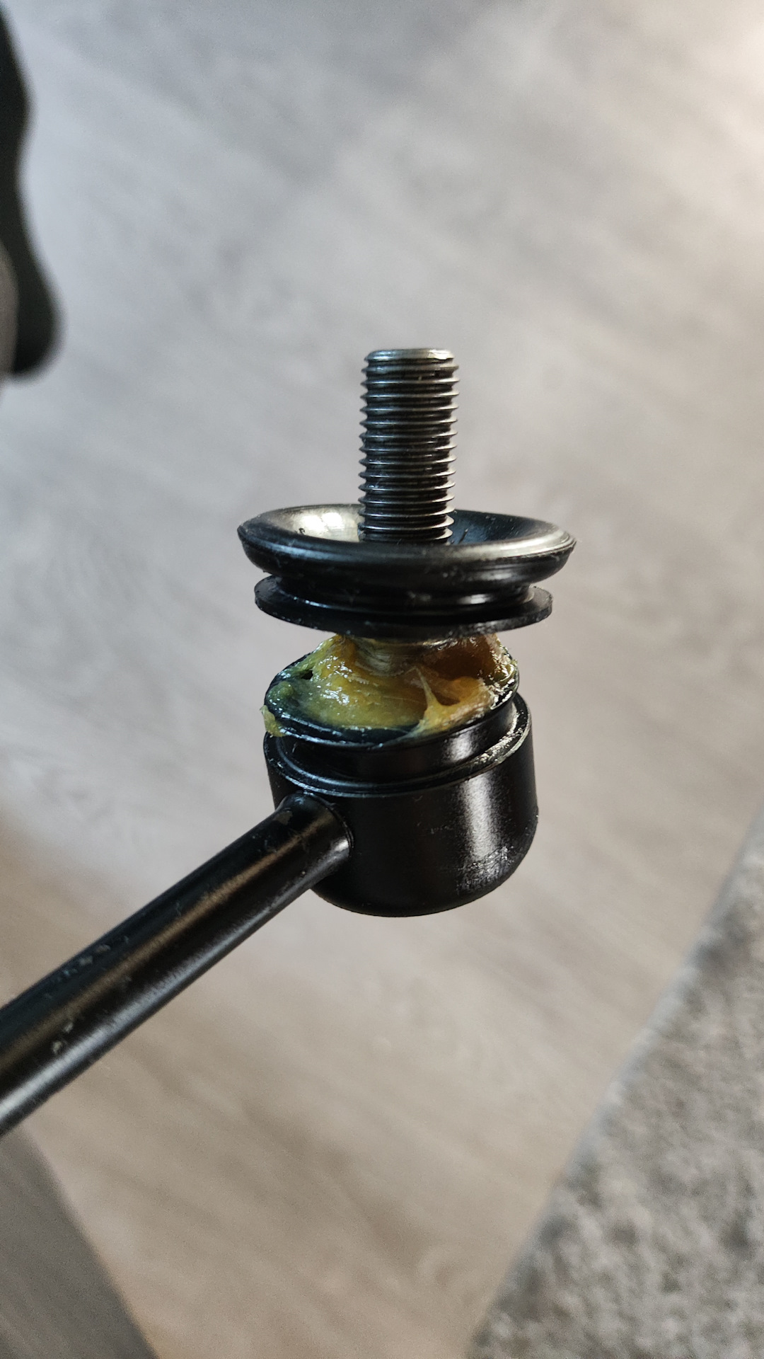

Раз смазка куплена, то нужно вскрыть пыльники на стойках стабилизатора и проверить смазку под пыльниками.
Убираем аккуратно старую смазку, и закладываем новую ШРБ-4.
И собираем назад.

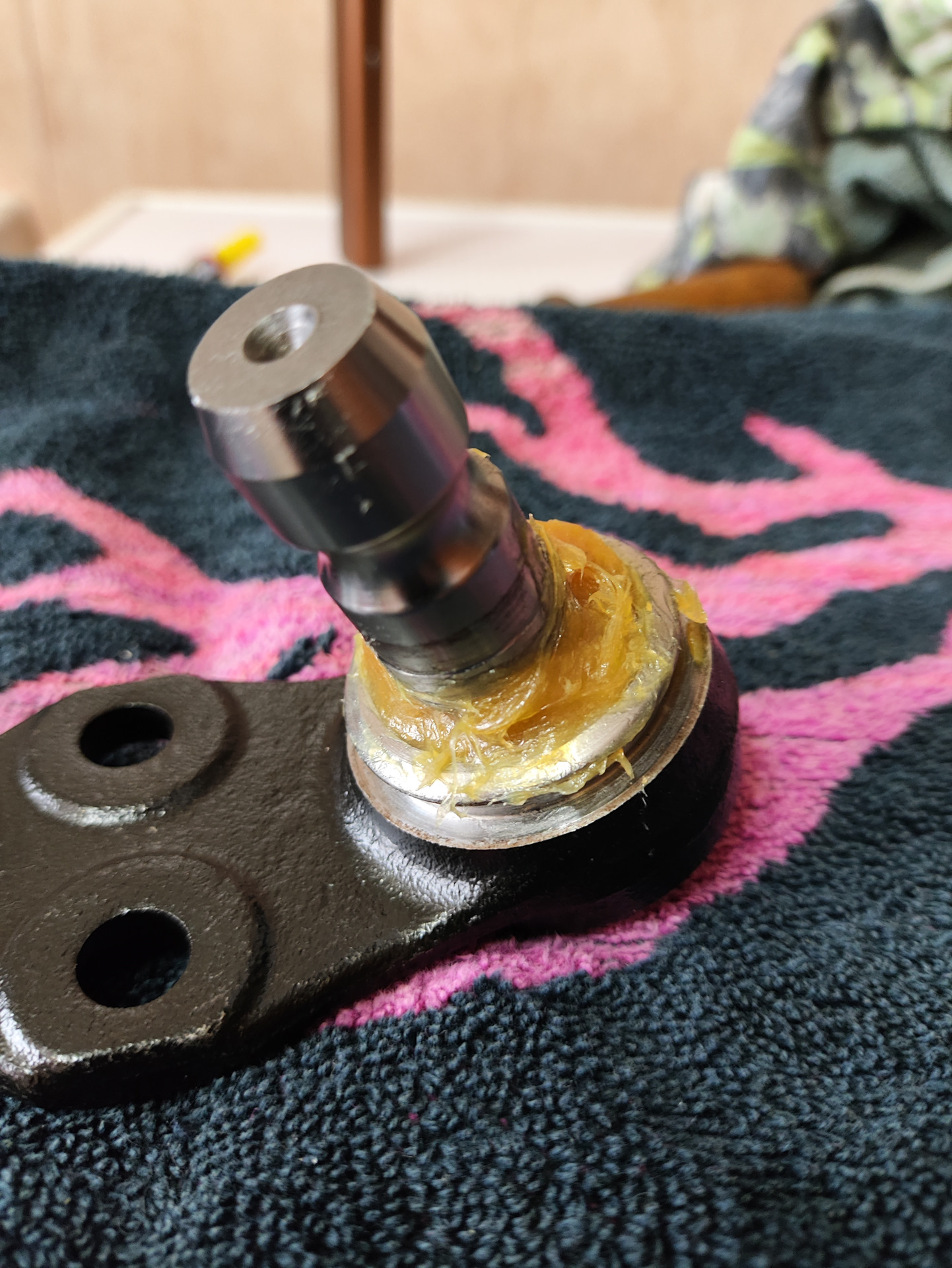

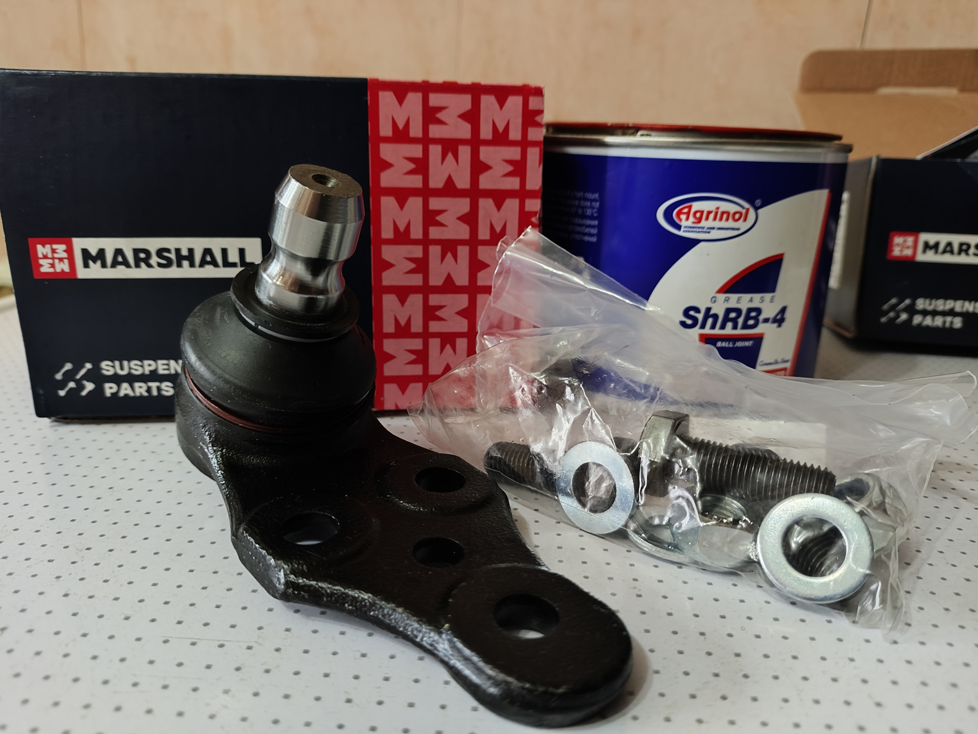

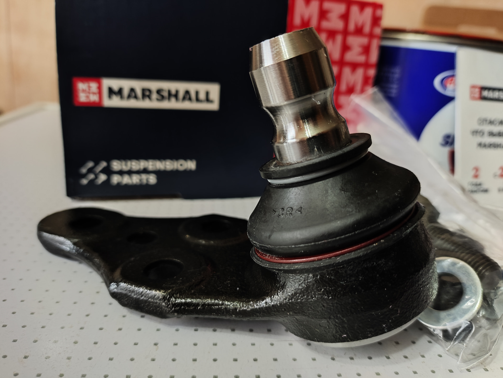

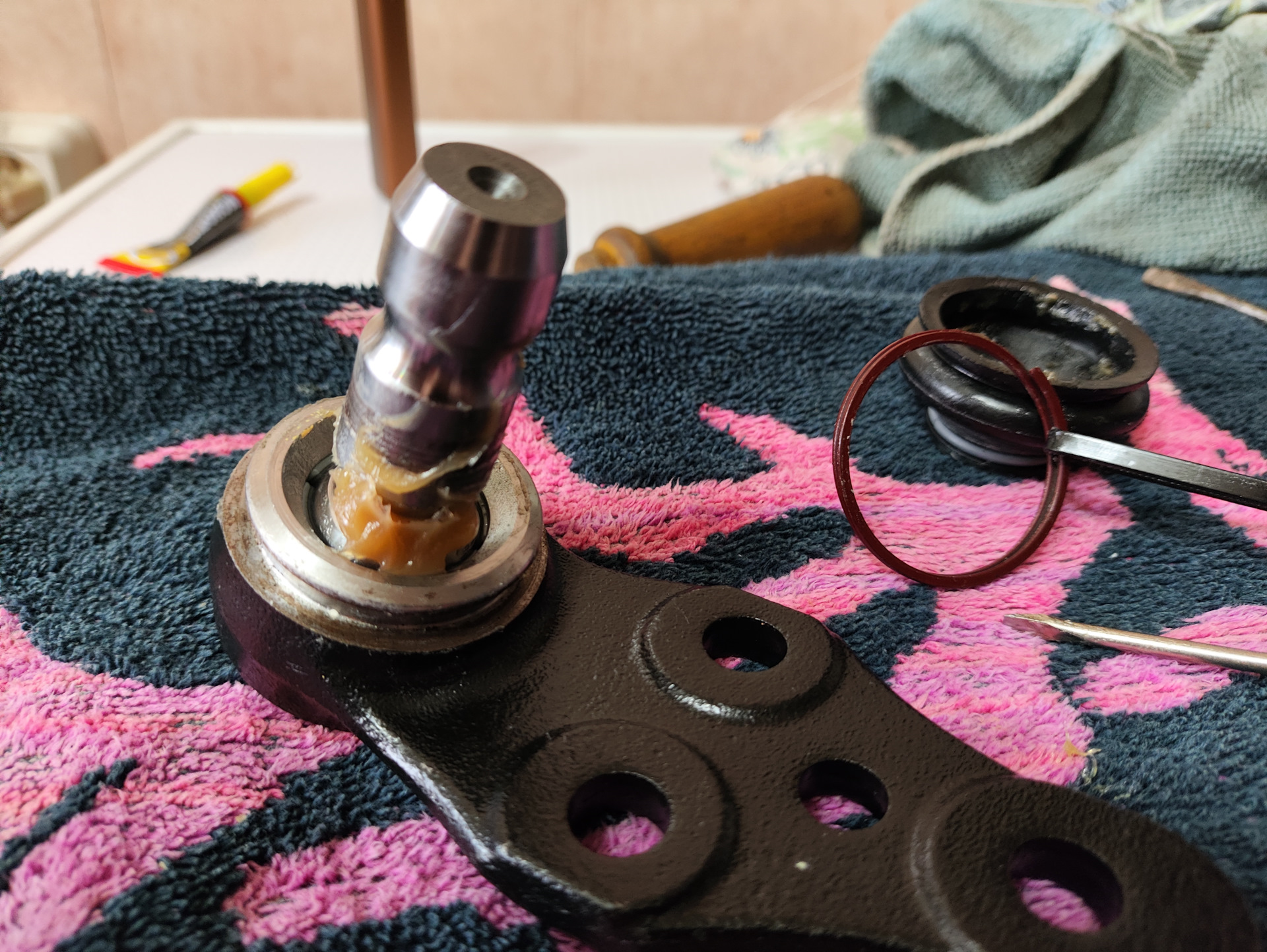

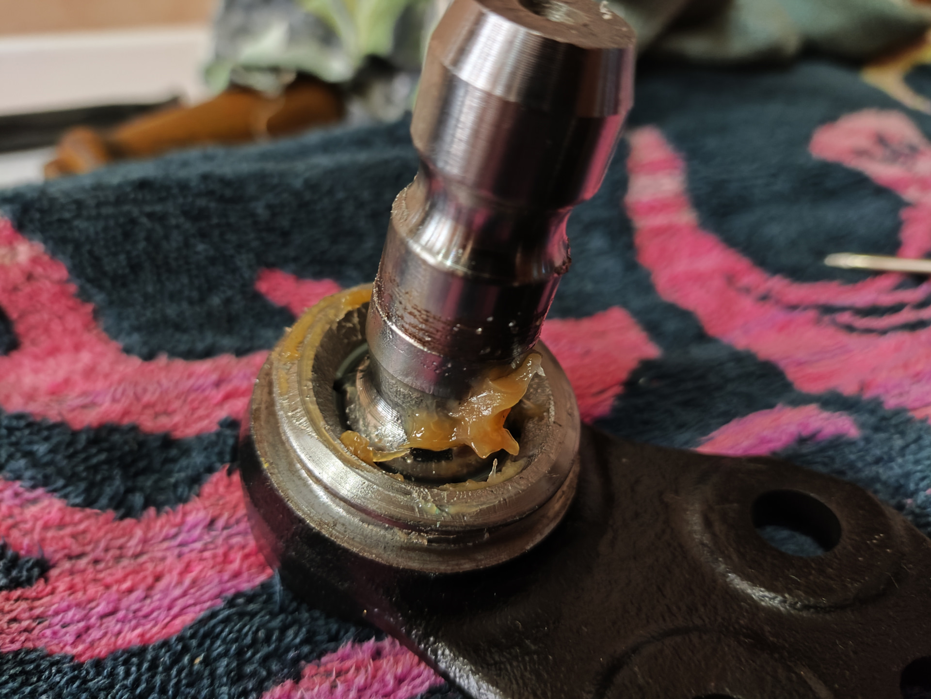

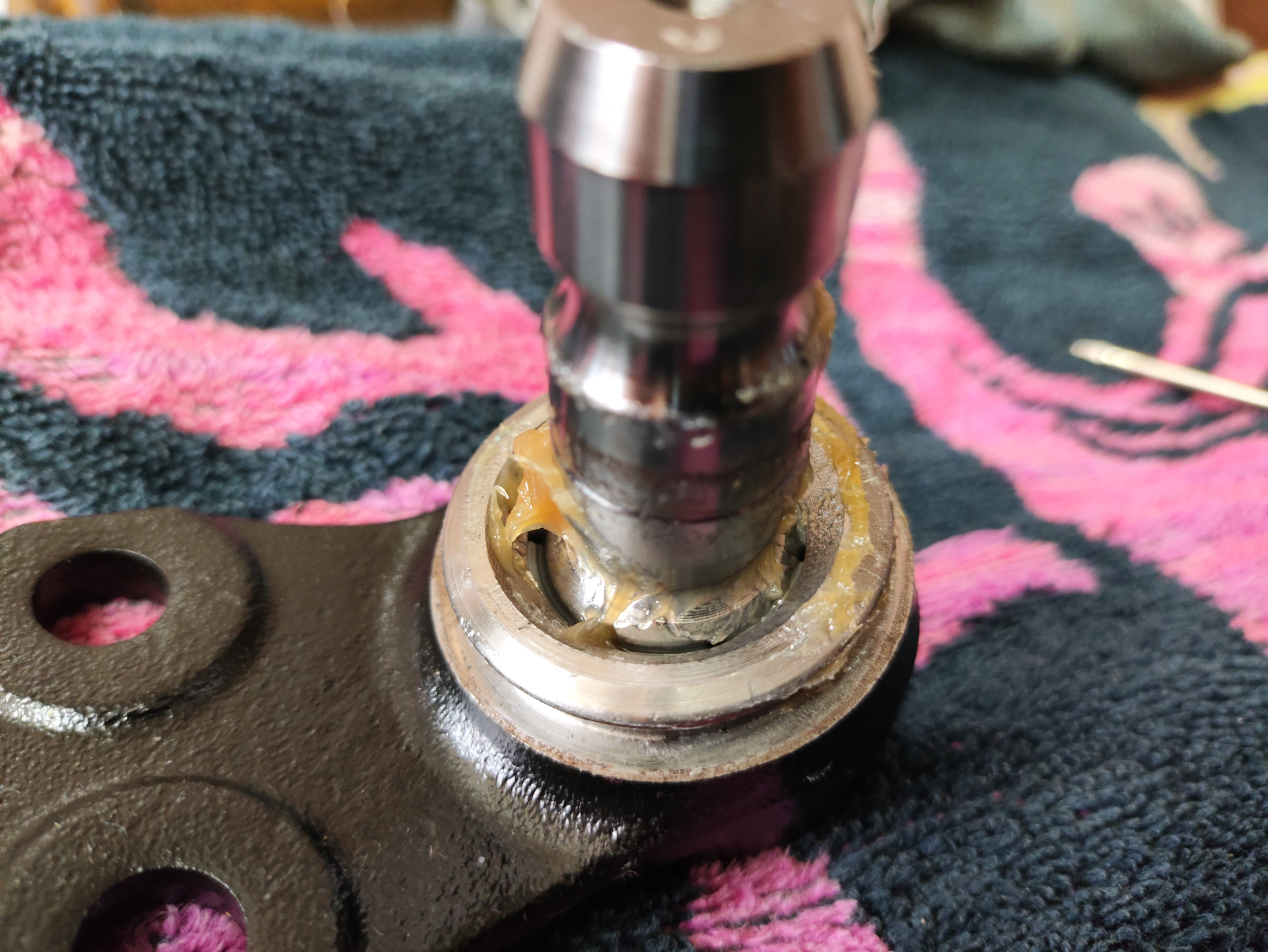

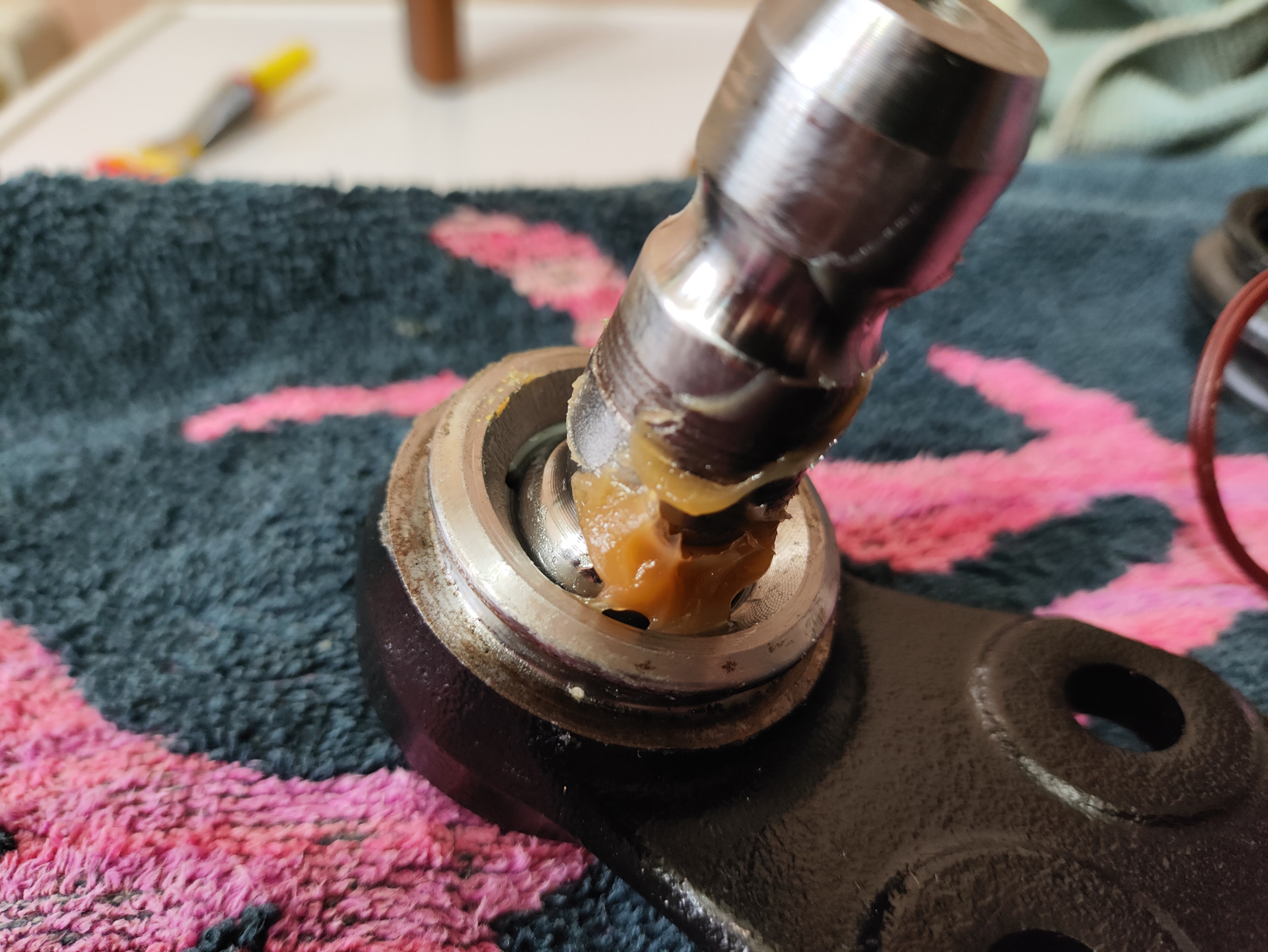

4.Шаровая опора 2 шт MARSHALL. Арт М8100060✅
Заказывал через местный магазин автозапчастей.
Комплектность вся в порядке, болты, гайки, шайбы все это было в комплекте ✅ но вот когда вскрыл пыльники на шаровых, честно, понятно стало, почему сейчас запчасти ходят очень мало.😡🤬🤬🤬
Исправляем все это дело своей смазкой ШРБ-4
Надеюсь с этой смазкой запчасти хотябы будут ходить подольше.

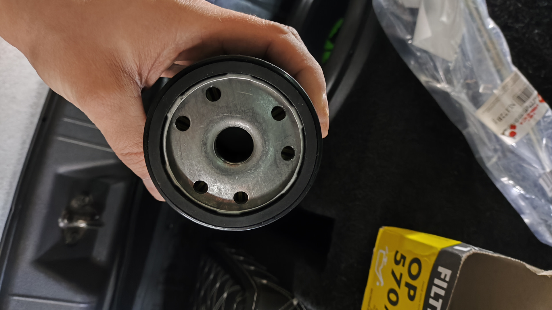

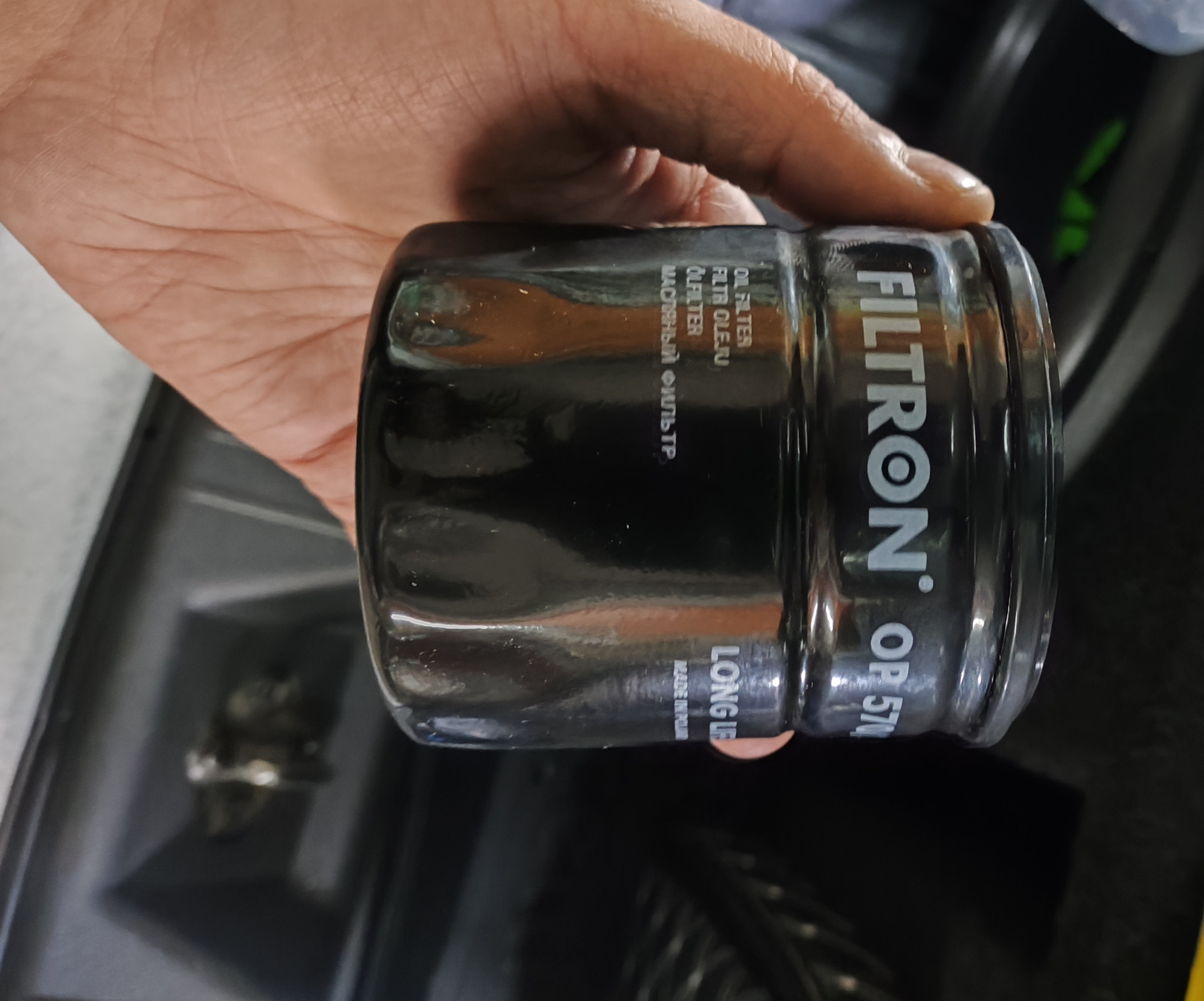

5.Масло моторное EAGLE 5w40
Заказывал тут ➡️
ozon.ru/t/AsxRXhZ
И фильтр масляный FILTRON арт
OP570/1

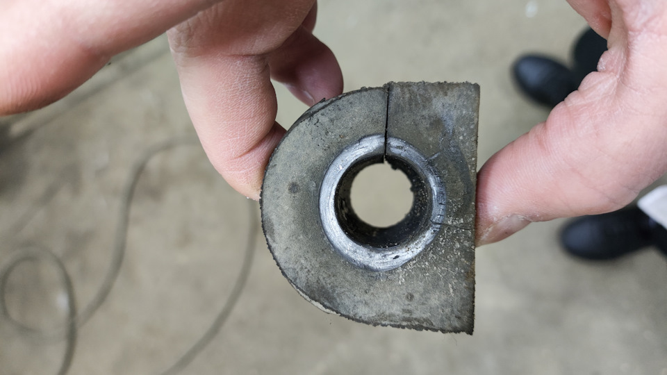

Старые шаровые были от фирмы TRT, смазку с новья в них не проверял порвался сверху пыльник, от этого попадала вода, грязь и был скрип . Прошли они 15800тыс км .

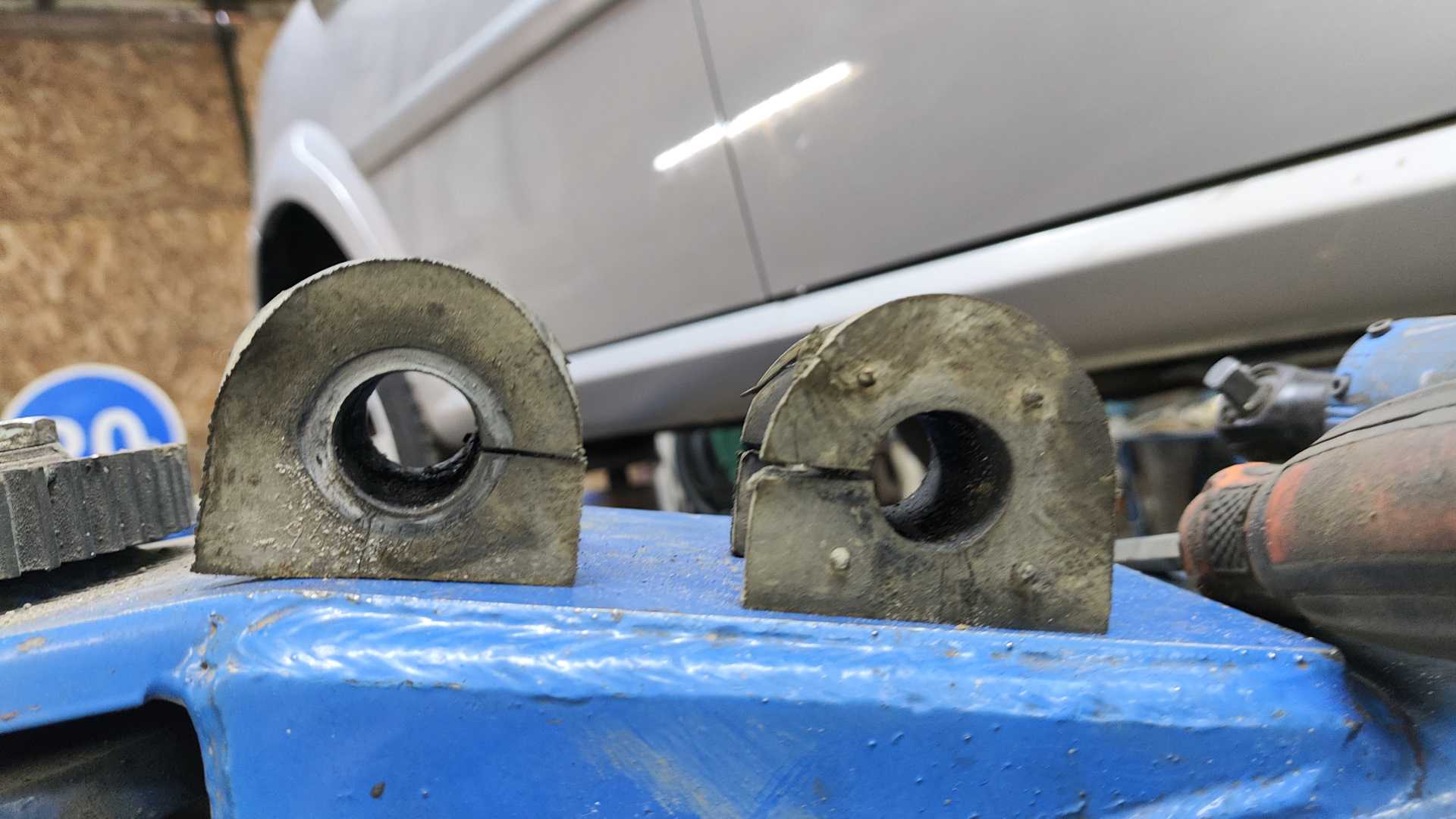

Втулки стабилизатора старые были так же gm (оригинал) прошли 35000тыс км.
