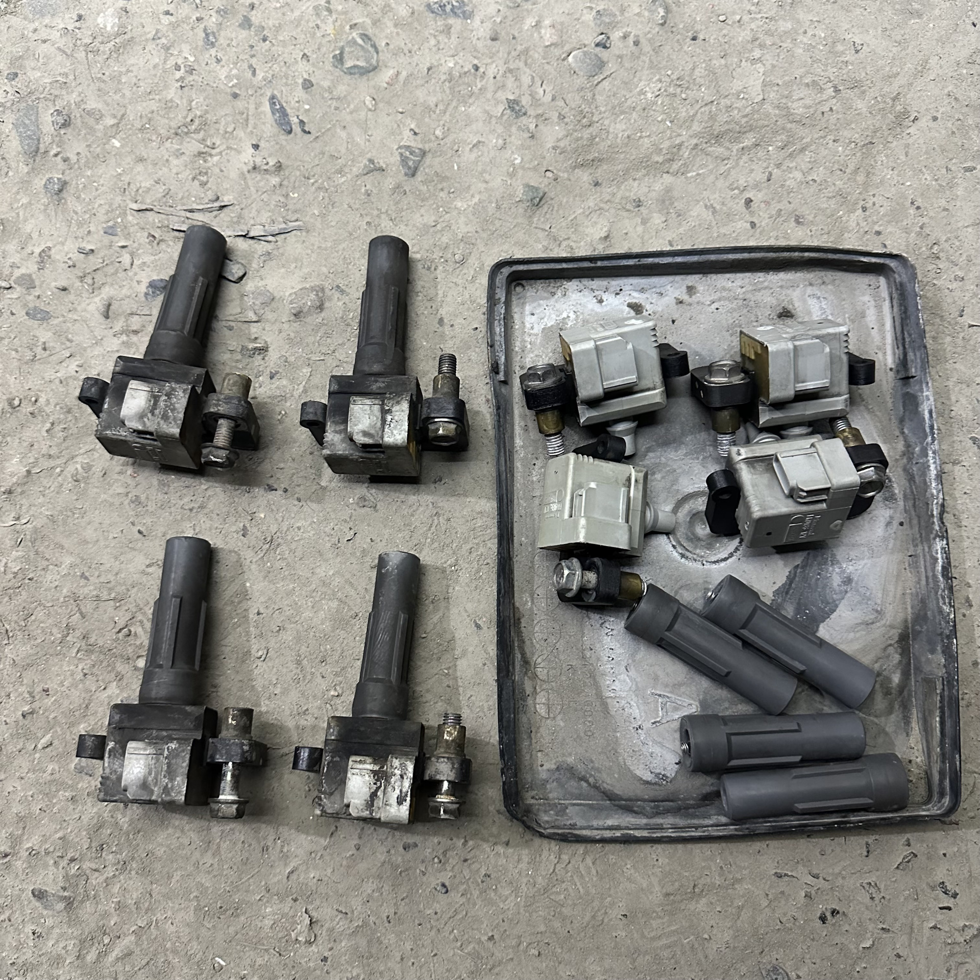

Решаемся попутно посмотреть свечки (LFR7AIX) которым не больше 1500км, сняв немного ахнул, свечи были черные, электроды отличались, на старых не было надписи “JAPAN”. Возможно нарвался на подделку.
Раз уж такая пьянка, то из под подушки вытаскиваю катушки с маленьким пробегом и прикручиваем вместо старых вполне рабочих.

3-е грязные катушки легко отмываются бензином… а уж если их предварительно обрызгать ICC300 от Kangaroo, будут иметь вид новых
Полез смотреть свечи потому что машина перестала ехать, пропал спул. После замены все проблемы ушли.
А катушки да, можно было просто помыть бензином, но предпочел поменять.
