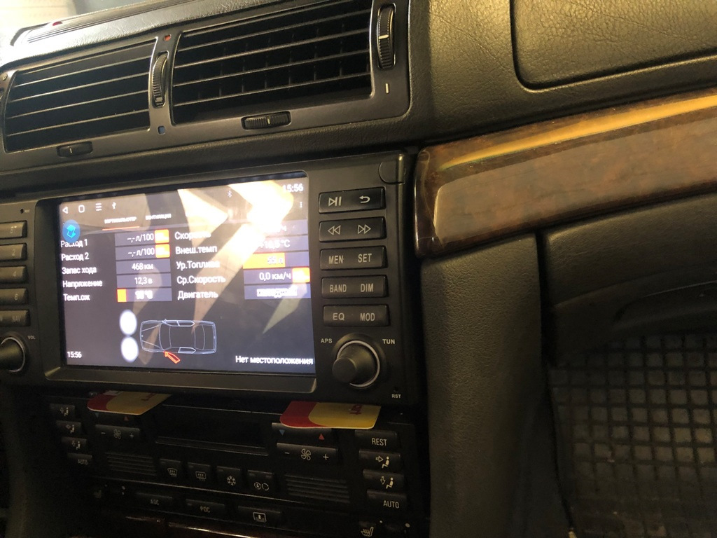

Так как я так и не разобрался с тем, что через аукс был некачественный звук, плюс еще через какое то время прослушивания музыки появлялся писк из динамиков- решено было менять магнитолу на Android.
На самом деле всегда негативно относился к подобным магнитолам, но тут как будто накипело и уже решил наконец то попробовать, что же это такое на самом деле
Заказана была магнитола стилизованная под штатную 8/128 (без кнопок, на мой взгляд, выглядит слишком не к месту)
Провод 6м до багажника
I bus адаптер
Изолента тряпичная на всякий случай
Как пришла магнитола в этот же вечер отправился ее устанавливать, надеясь, что справлюсь часика за 2-3
Начиналось все красиво:
Разобрал магнитолу, подпилил корпус
Решил тестово запустить все, напрямую в багажнике
Ииииии…
Магнитола включается, звука нет 🙂
И тут я понял, что у меня все как обычно и быстро я не освобожусь
Большое спасибо продавцу магнитолы, до ночи онлайн помогал мне разобраться в чем причина
Оказалось штатный усилитель почему то не включался, пришлось кидать соплю на acc усилителя
Но стресанул я знатно, думая, что косяк в том, что я разбирал магнитолу
Ну а далее я прокинул кабель длинный в багажник, убрал лишние блоки
Подключил I bus
Установил приложение i bus (установил ломаное. Надо покупать нормальное, так как это какое то все равно неполноценное)
В итоге провозился с 8 вечера до 5 утра
Что могу сказать по прошествии почти месяца использования:
Автомобиль сам подключается к телефону-кайф
Имеется CarPlay -кайф
Экран достаточно четкий (надо наклеить матовую пленку и вообще хорошо будет)
Никаких сильных подвисаний, затупов не имеется
Грустно, что это андроид и нужно как то допинать все настройки, темы и тд, а я это так не люблю…
Кнопки на руле работают, что очень приятно
Звук вполне качественный, значительно лучше чем через аукс был.
Камеру ставить не стал, не хочется чтобы что то торчало
Итоговый вид:

Стоял простой, без монитора, купил рамку, подпилил. Но зазоры тоже есть. По позже надо поколдовать, утопить по глубже или со старой рамкой поработать.
У меня DSP не включается пока в ibus приложении (лицензия) не нажать кнопку dsp. Соответственно и звука нет пока кнопку не нажму. Чет сильно как-то торчит на ружу она. Блин не знаю, на вкус и цвет конечно но крутилки вообще убогие. Я решил, что если колхозить, то по максимуму и взял без кнопок)
А на дорест с самой обычной магнитолой без экрана, получится её поставить? Переходная планка есть, и если не секрет, сколько такое удовольствие стоило и есть ли там доставка в рб?
На сколько мне известно, то если не стоял экран 16:9, то поставить ее даже проще. Не требуется провод до багажника. Но могу ошибаться.
Магнитола 18.000, провод 3300, I bus адаптер 3340
Если у тебя дсц усилок, то без лицензии I-bus он и не включится. Поэтому и пришлось кидать сопли
Усилитель не dsp

Нет. Лицензия на DSP только дает возможность настроек звука, т.е. открывает вкладку в самом приложении! Сам усилитель работает без этого приложения!
У меня дсп, без свистка не запускался усилок. Но у меня свисток официальный. Не как у автора
У меня тоже официальный!
swet2501
Посмотрел БЖ, у вас то адаптер не официальный, а хороший клон!
Не немецкий, да. Но и не поделка, как у автора. Брал у Владимира, кто лицензии делает
Я, конечно, извиняюсь, но в чем отличие «подделки» от вашей?
Внешним видом? Это не с целью какого то упрека, а просто интереса ради
Да визуально отличаются, но в чем отличие по функционалу?
Я просто взял тот, что мне посоветовал продавец магнитолы.
Поделка, а не подделка. Просто я сколько видел адаптеров, они все одного вида. Возможно они построены на одной архитектуре с одинаковым функционалом.

я отвечу, так как у меня было три "свистка", такая же "подделка" (именно подделка), свисток от Владимира и оригинальный немецкий адаптер.
Так вот, именно на этом "взломанном" свистке у меня были постоянный глюки. То зеркала не складывались, то музыка отключится, то настройки не запоминались и тд, всего и не вспомнить, но это дико бесило.
Я, конечно, желаю вам не столкнуться с такими проблемами, возможно, это был именно мой адаптер глючный, но факт остается фактом.
Если заметите у себя такие моменты, будете знать в чем проблема.
Спасибо за развернутый ответ. Буду иметь ввиду
А есть фото как установлен он? Как по зазорам встал ?
Добвил фото
