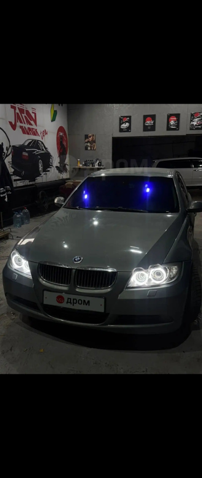

Перестал гореть один габарит. Оказалась туда идет 2 типа лампочек. На Valeo идет отражатель с обыкновенной лампочкой 10w. Если заказывать оригинал то цена около 100евр. Я взял только лампочку и феном разогрел спайку, прошелся чуть фрезой и вытащтл из корпуса лампочку. Поменял лампу и обратно запаял. Пробовал взять LED с али. Но там контакты говно штекер от фары просто вываливается. И много блоков обманок.
Комментарии 1
Мучился долго с глазками 5 видов лам ставил в конце концов с алика диоды по верх родных установил
