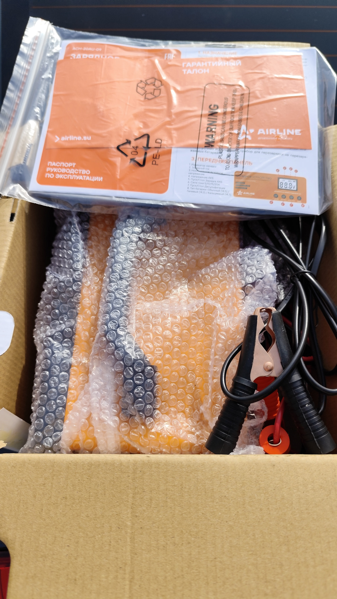

Заказ доставили в срок. Устройство упаковано в фирменную коробку на которой указаны основные характеристики зарядного устройства.
Внутри само зарядное устройство упакованное в пупырку, а также инструкция и гарантийный талон.

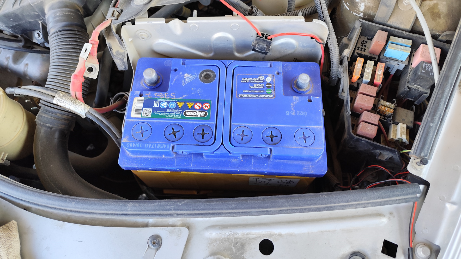

Далее я отключил клеммы аккумулятора для удобства подключения крокодилов, хотя этого можно не делать, главное не заводить авто во время зарядки.

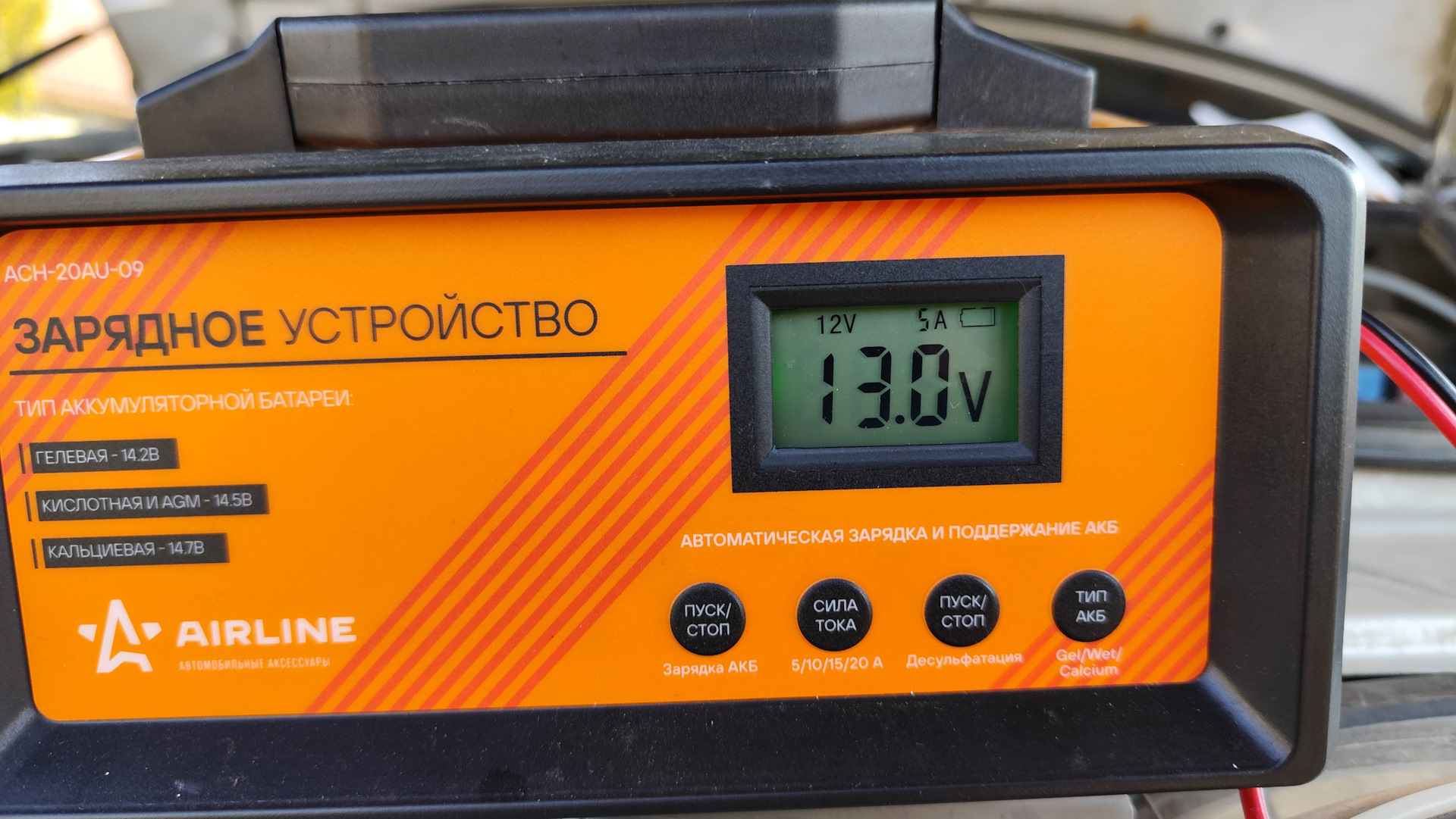

Включаем устройство в розетку и видим на дисплее, что устройство готово к работе.

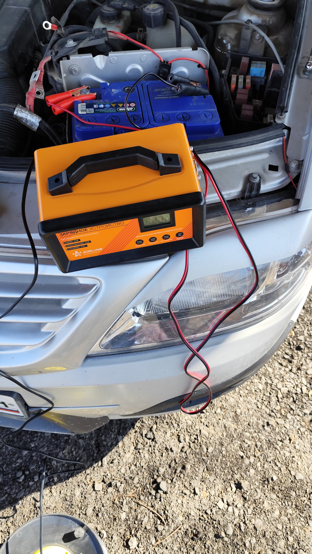

Далее подключаем провода к аккумулятору и на дисплее отобразилось 13В, то есть аккумулятор полностью заряжен, но все же решил запустить процесс.
С помощью кнопки «Тип батареи» выбираем максимальное напряжение, которое соответствует типу подключенной АКБ. Далее устанавливаем с помощью кнопки «Сила тока» подходящий ток заряда, который должен быть около 1/10 емкости АКБ. Так как у моего аккумулятора ёмкость 75А.ч решил поставить на 5А.
После нажимаем кнопку «Пуск/Стоп Зарядка АКБ» и начинаем процесс зарядки, при этом индикатор зарядки начинает мигать аналогично зарядке на смартфоне, а значение напряжение постепенно растет до максимального значения в зависимости от выбранного типа аккумулятора
После завершения процесса зарядки устройство переключится в режим поддержания заряда. На дисплее при этом отображается напряжение 13.7В и полный индикатор зарядки. Так как АКБ был полностью заряжен, зарядное устройство после включения, перешло в режим поддержания заряда практически сразу.

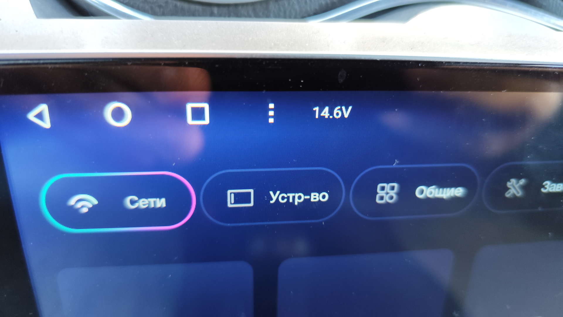

Процесс зарядки завершен, отключаем провода от клемм аккумулятора. После заряда напряжение на заведенном авто 14.6В
