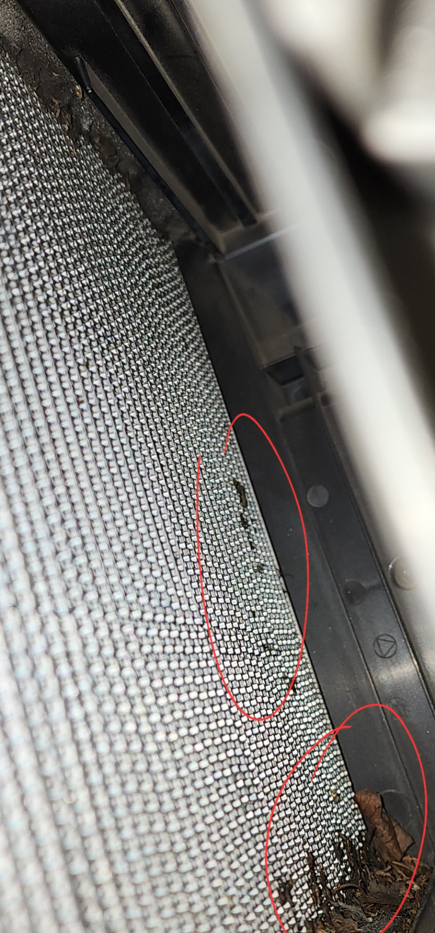

Демонтировав за минуту "бардачок" и и консоль у левой ноги пассажира появляется доступ к крышке отсека фильтра. Обычно он прикручен на саморез, но его не оказалось. Вынул старый фильтр Nordfil, который реально пыльный и забитый, отчистил отсек и радиатор от листьев и всякой мусарни.

И да, только сейчас увидел на фото что ещё сверху радиатора аакая-то мусорня. Ну сейчас вынимать фильтр не буду, как-нить потом…

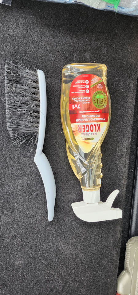

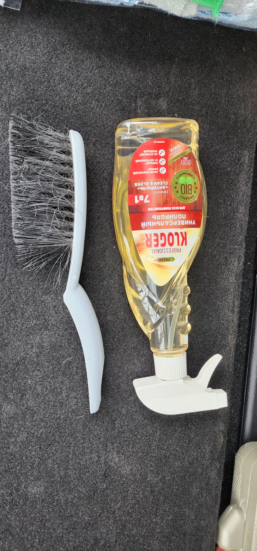

А как удалось вытащить листья и крупный мусор из камеры фильтра? Туда ж не подлезть.
Вот тоже интересно:)
Небольшого размера щёточкой. Такие которые с совком в хозтоварах пролают. Очень хорошо всё выгреб. Весь коврик был в листьях и берёзовый звёздочках. Просто не сфоткал, так как руки были чутка грязные, а мобила в куртке, а куртка на вешалке)))
AlexNT27
Небольшого размера щёточкой. Такие которые с совком в хозтоварах пролают. Могу позже сфоткать щётку)
Давайте, мне интересно:)

Ну вот)
Интересно, спасибо.
Ну или можно пылесосом с насадкой щелевой. Тоже будет норм
