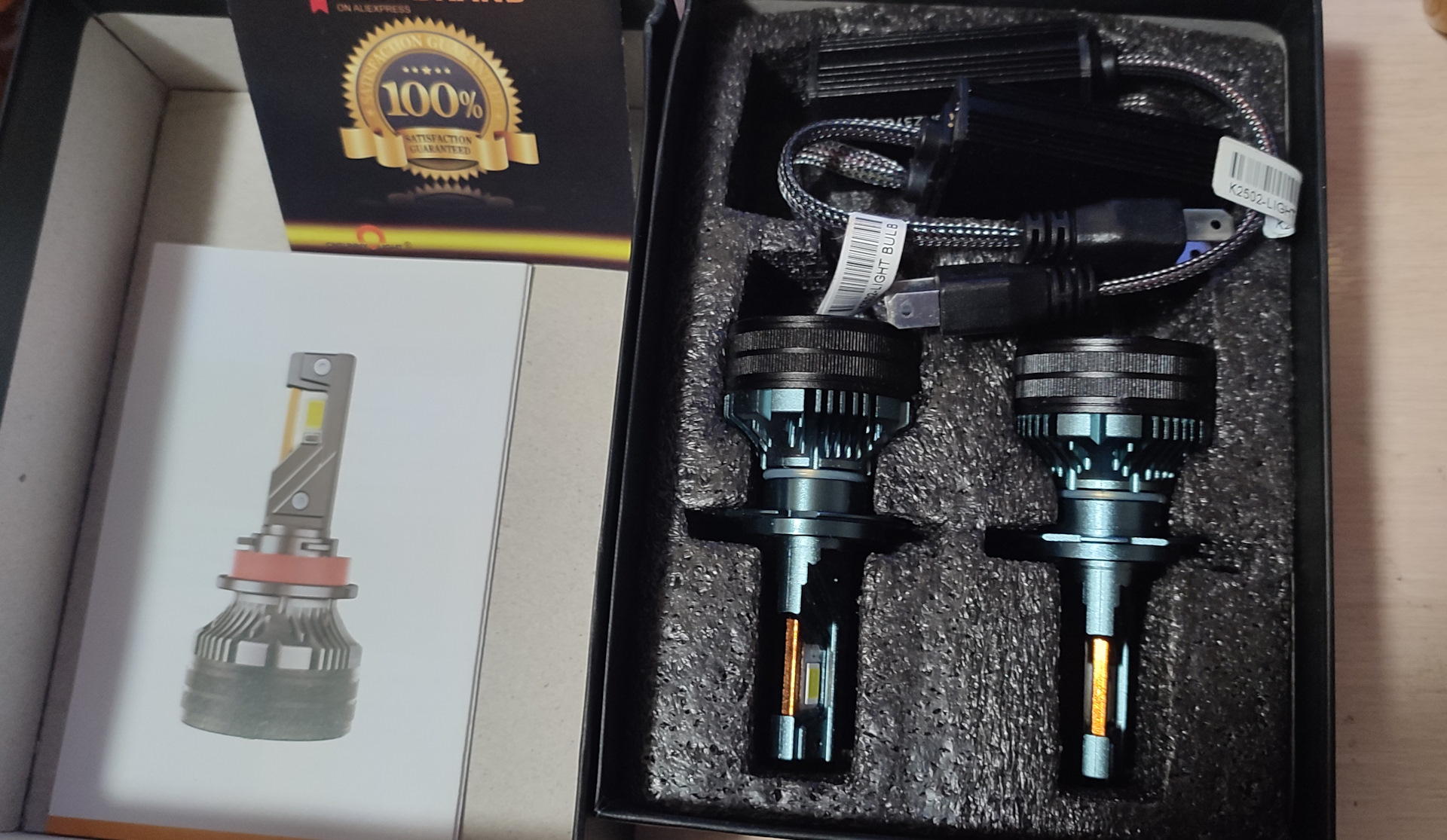

Поняв принцип опеля с диодами — не меньше определенной мощности нужны лампы чтоб работали без обманок — купил якобы по 80Вт на лампу (на заглушенную правая почему то тухнет спустя некоторое время, но на заведенную машину проблем нет).
Свет конечно шик по сравнению с лампой и даже прошлыми диодами. Не линзы конечно но все же даже днем видно сто светят. С переходниками тоже пришлось додумывать, подпиливать и подгибать. Без снятия фар бесполезно их туда ставить. После установки светили нормально ток когда на 3 выкручивал коректор — а так в небо. Сегодня отрегулировал в сервисе, покрутить пришлось вокруг оси чтоб стг поймать. граница почти в идеале, но придется покрутить туда сюда. после настройки свет идет на понижения а то светил в небеса.
Фары на удивление не долго снимать и не тяжело.
Теперь посмотрим на сколько хватит…если не на долго .то я опечалюсь)
на предпоследнем фото есть небольшой засвет перед изломом на правой фаре видно который как раз убирается поворотом лампы чтоб выровнять границу.
лампы — www.ozon.ru/product/cnsun…t-art-k8c-2023-875293630/ — 2022 ₽
адаптер — www.ozon.ru/product/pereh…pter-v-nissan-1839488347/ — 234 ₽

Подскажи а они с обманкой уже идут
так то да но в опелях от нее толку нет в опеле надо чтоб потребляемый ток был не меньше ламп накала и тогда будут работать (пробовал кучу ламп если меньше 60-70вт на лампу грубо говоря то они не работаю). Исключение только есть — на заглушенной машине постоянно тухнет одна, но на заведенную проблем нет. Иногда бывает что тухнет когда сильно в натяг едешь когда обороты сильно падают и напряжение проседает но просто включаю — выключаю крутилкой и дальше еду.
Блок от лампы в фаре спрятали, и как повернули лампы, провод в какую сторону повернули?
блок наружу через пыльник торчит. ворочил туда сюда перед забором чтоб понять, а потом на стенд настройки отвез и там уже ворочали чтоб засвета не было
А провод в какую сторону смотрит? Там провод с боку выходит если смотреть из окошка для замены ламп
не могу сказать я его крутил туда сюда пока не настроил — учитывая что блок снаружи то без разницы куда провод смотрит

Страннее почему они заработали, т.к у галогеновых ламп больше сопротивление если считать по формуле мощности и сопротивления
Я себе заказал тоже 80вт написано, посмотрим и на всякий случай заказал резисторы 4ом мощностью 100вт чтобы меньше грелись
Может машина мерит не сопротивление а потребление?

лампы я их почти все перепробывал — работают и не гаснут ток самые дорогущие 8-10тыс. за комплект, остальные гаснут через секунд 10-15 с ошибкой
Ну ни К5С ни к4С ни у кого не гаснет в том числе у меня в дальнем, ты первый)))
я про ближний говорил
Я понял. В астре они не гаснут. Посмотри разъём фары на окислы.
нет проблем с проводкой. просто лампы не достаточно мощные почти вся линейка
🤷 первый раз об этом слышу. 3 опеля в ближнем гогяют, шкода октавия А7, фиат дукато 290й… Точно Давкнай?
