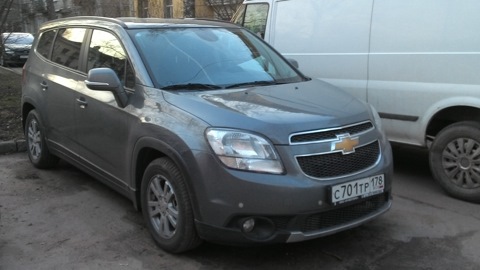

Сегодня целый день провёл в салоне Р-Моторс на Пулковском. Пытались решить проблему с пассажирским стеклоподъемником, о которой писал раньше.
Меняли блок управления стеклоподъемниками, прозванивали и т.п. Потом сняли блок управления кузовным оборудованием и поставили на другую машину — результат тот-же. Попытались перепрошить, но блок прошиваться отказался. Записали повторно на среду, будут пытаться прошивать с кодами от GM. Если не сработает, то блок под замену. Заказывать, ждать… Короче, что-то я в печали…

Не унываю. Завтра в Атлант-М еду, может помогут.
В Атланте отличный сервис…думаю придумают что нибудь
По моему в ногах пассажира и стоит блок BCM (блок управления кузовным оборудованием) с 7-ю разъемами. Ценник в Китае до 100$
Ну, тогда может не так страшно.
В любом случае такая поломка не мешает ехать. Бойся серьезных поломок на дороге и тем более ДТП.
Удачи в решении проблемы!
Пасиб!
Конечно печалько :(
Радует только то, что сделаны эти блоки в Китае (я об этом писал — www.drive2.ru/l/6774020/) и стоят сравнительно не дорого.
Ну, если будут менять тот блок, что в ногах пассажира, с кучей разъемов, думаю, других денег будет стоить… Надеюсь, это всё-же гарантия…
