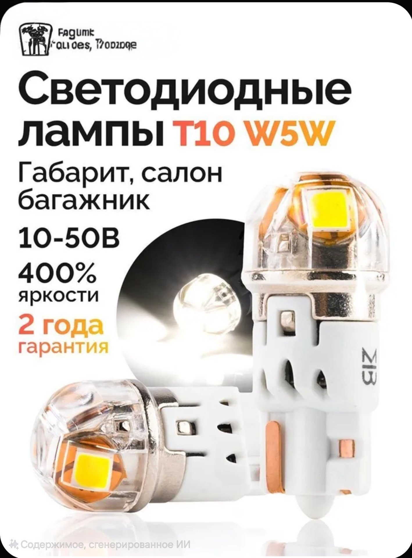

Перегорела одна из ламп габариток. Стояла обычная, заменены на led в обоих фарах. Ламп много, отзывов тоже. У некоторых неделя, у кого-то месяц, а у кого-то годами работают. Чтобы не искушать себя мокасины когда же она перегорит, купил в озон светодиодные лампы с двух годовалой гарантией. Исполнение интересное и качественное. Стоят 480 рублей. Мне понравились. Куплю у них же для поворотников…

Только в поворотниках лампы этого производителя часто моргают…
Покупал и сдал обратно…
Ставить сопротивление или альтернативное реле неизвестного производства не отвалился…
Но все ещё хочу диодные поворотники себе)
Понял. Значит в поворотники минус. Будем пользоваться Osram как и на всех предыдущих авто и у родственников, с серебристой колбой. Ну очень они мне нравились и не видно желтизны

Только сегодня такие же поставил в подсветку номера, в габариты и стоп поставил с красным свечением
фото бы для сравнения, как горят
Вот фото не сделал. Но честно, ярче чем штатные
Зачем в габариты ярче штатных?
Да не зачем. Они же не в десятки раз ярче. Просто чутка ярче и экономнее
Пнтн. Просто яркость заводских габаритов он идеальна что бы и машину видно было и не слепило. И что б разница со стопами была заметна. ИМХО габариты и стопы это то куда надо со светодиодами лезть с осторожность :-)
Не соглашусь. Со светодиодами можно куда угодно. Просто не нужно устанавливать ноу нейм лампы с лозунгом: "А наши светят в 10 раз ярче!"
