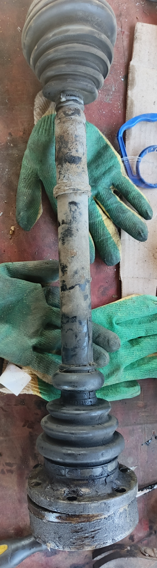

— Достаем ось:
— Снимаем стопорное кольцо на внутреннем шрусе:
— Снимаем внутренний шрус (я разобрал его и выбил внутреннюю обойму);
— Стягиваем пыльникии и натягиваем новые, для скольжения я смазал ось литолом:
— Промываем Шрус и очищаем от старой прокладки:
— Собираем шрус и надеваем его на ось (на обоймах шруса есть широкие выступы и узкие, при сборке шруса узкая часть маленькой обоймы должна быть напротив широкой части большой обоймы и наоборот. Для наглядности обвел фото):

как шруз собирать не знал . не знал об этом нюансе .
там с обеих сторон надо вставлять шарики поочередно, неделю назад разбирал…
я собирал не раз . но, когда получалось нормально, а когда и не двигался он . я не знал как составлять узкое с широким .
