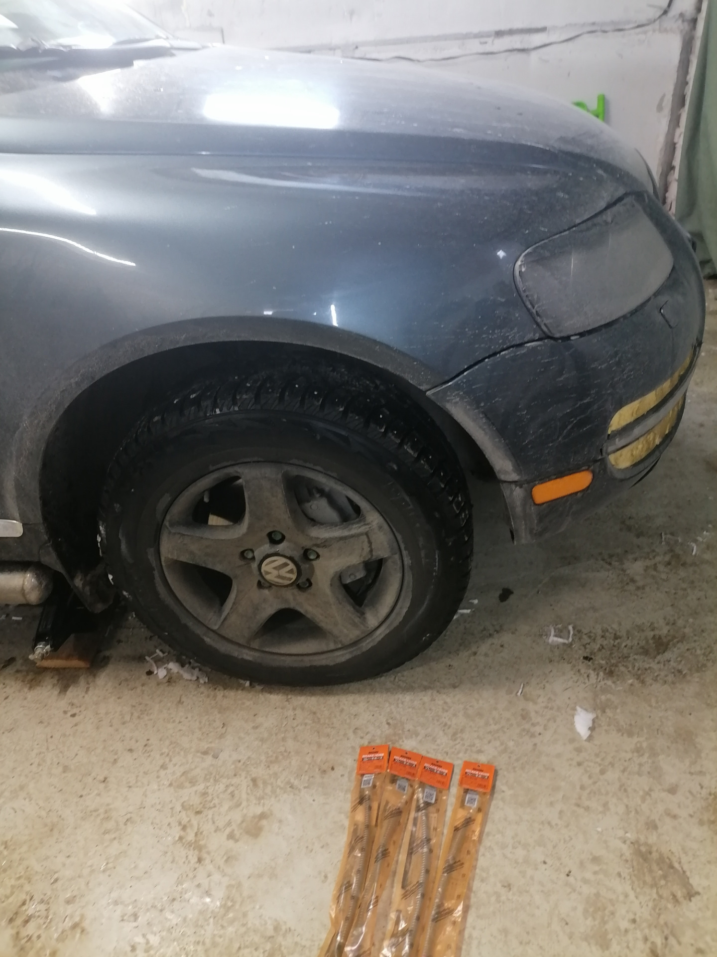

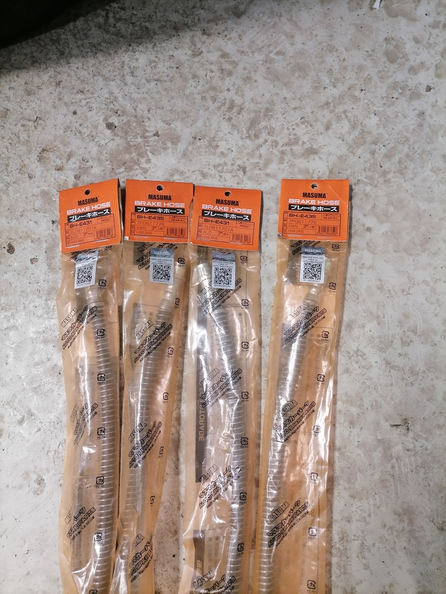

После случая с лопнувшим шлангом решил провести полную ревизию тормозов.
Заказал шланги фирмы MASUMA
На сайте очень удобно можно подобрать запчасти.

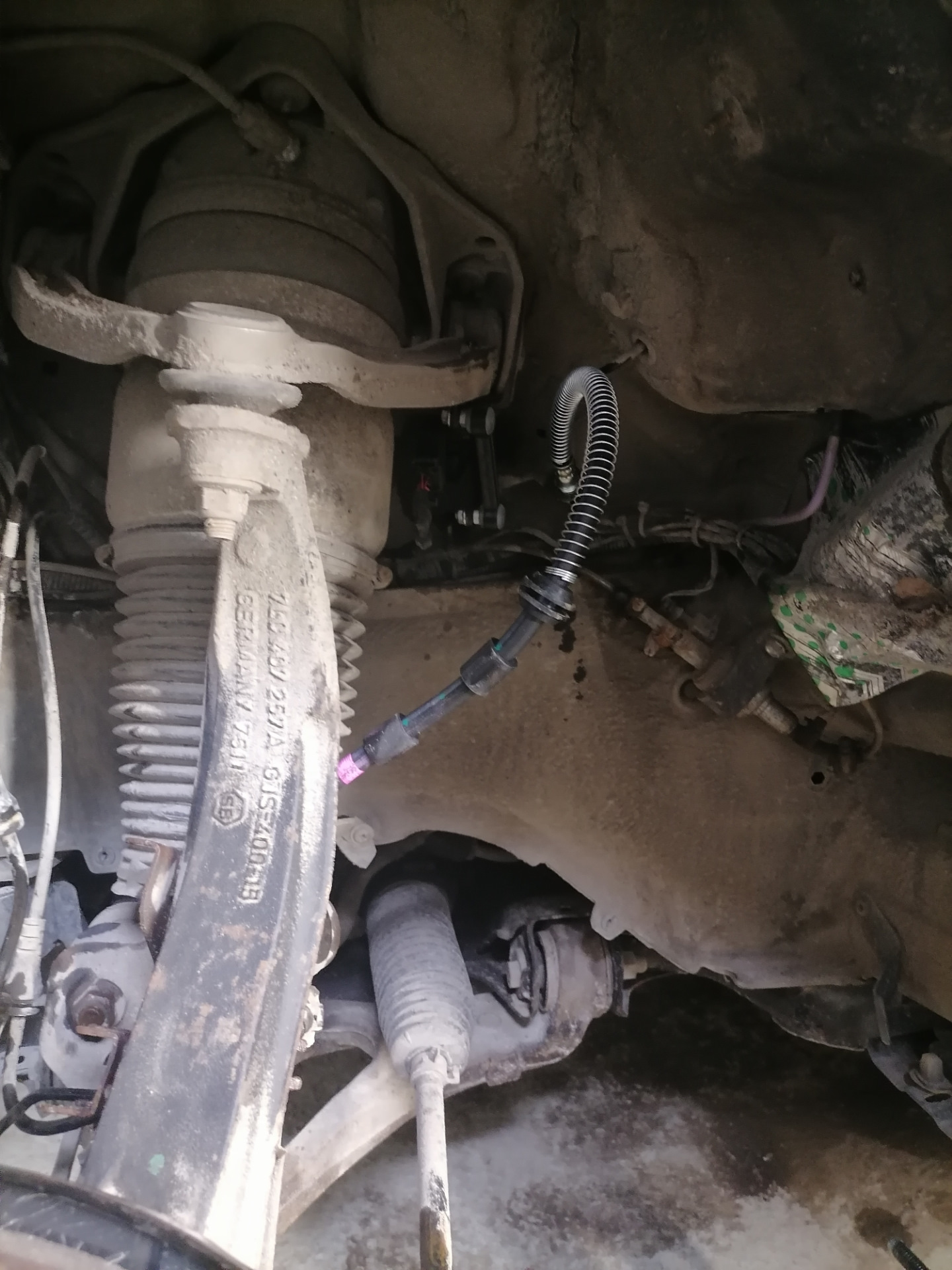

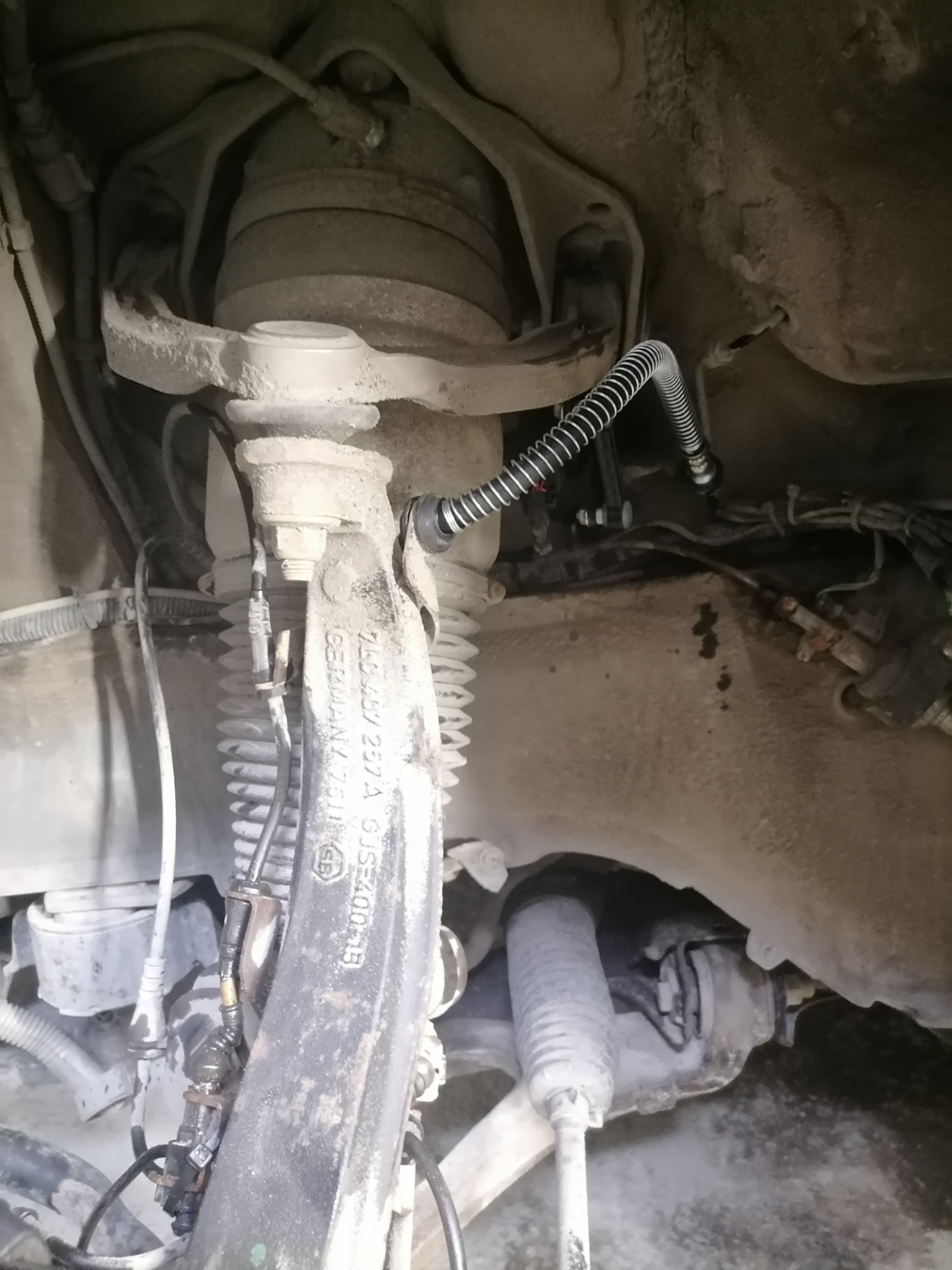

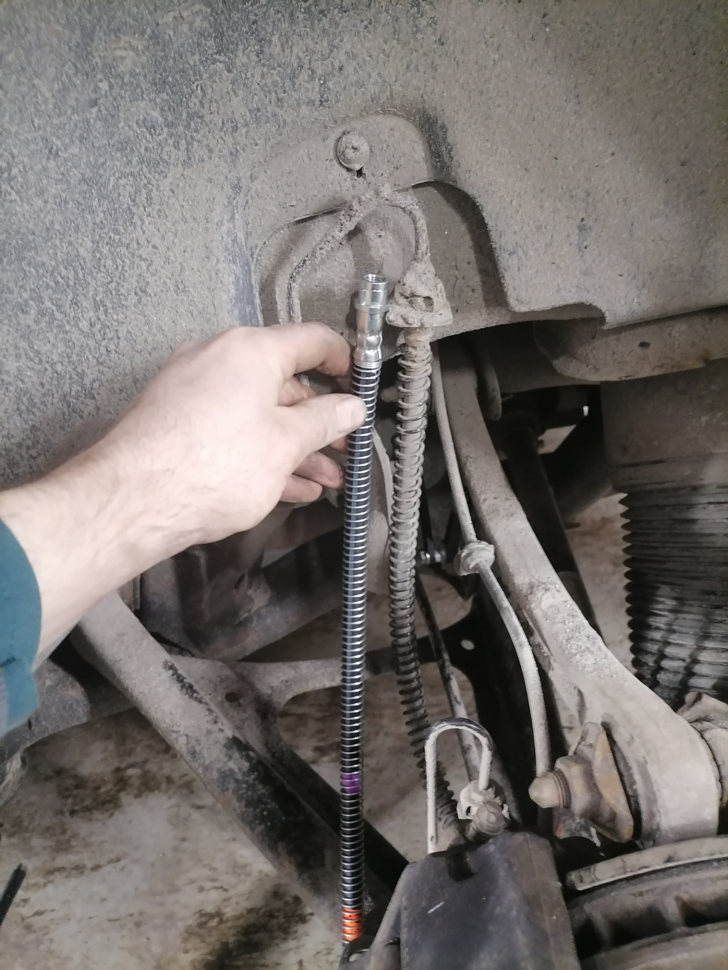

Ну дело в принципе не хитрое, снимаем колесо.

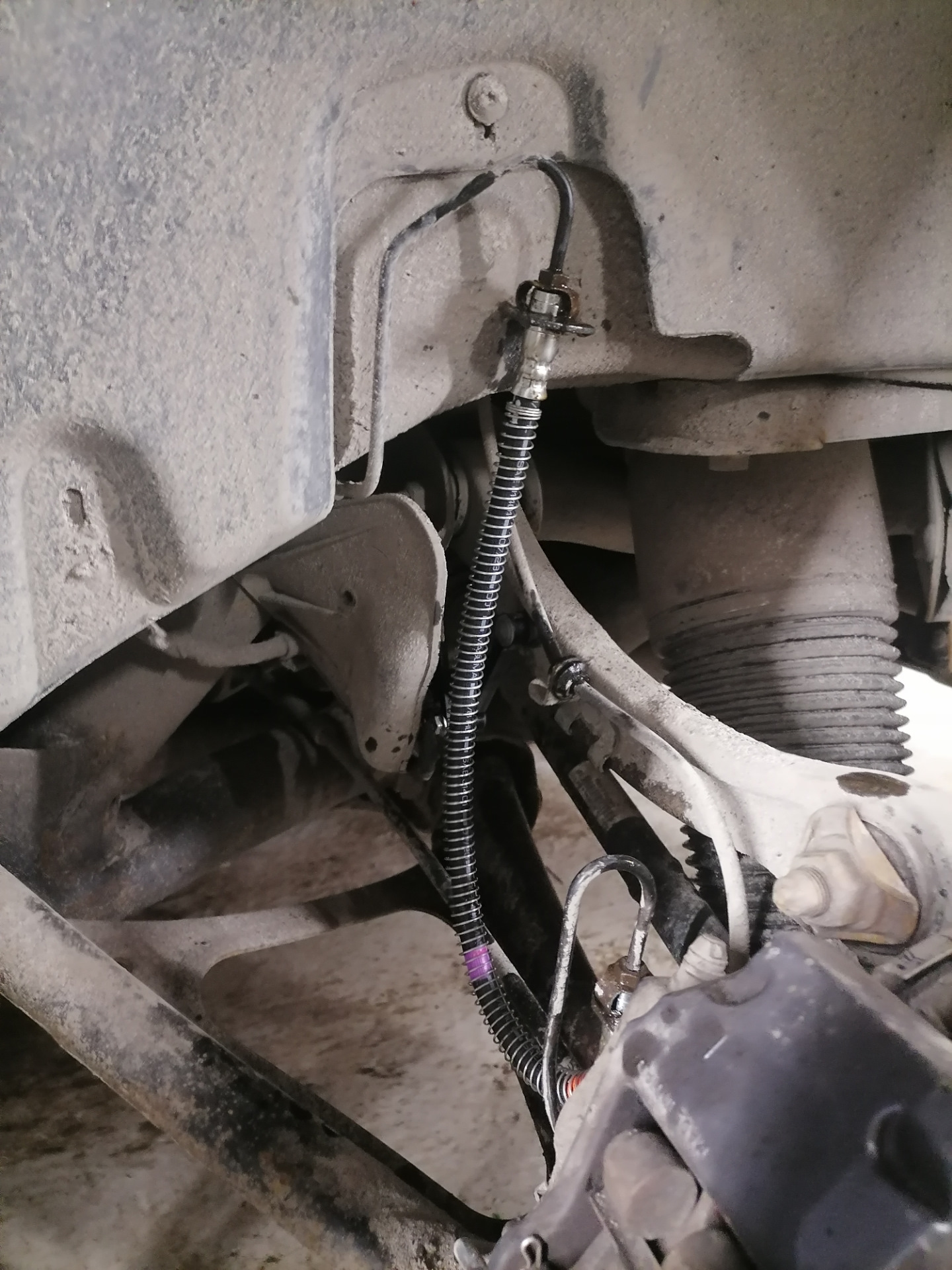

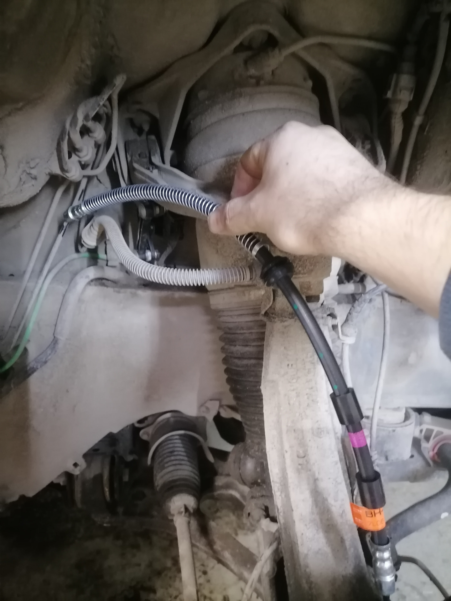

После снятия колеса, я немного озадачился тем куда уходит передний тормозной шланг, а крепится он с обратной стороны рычага. Вывернул колесо и можно спокойно подобраться к торксам. Открутил тормозную трубку от суппорта и вытащил вместе с крепежом.
Перед тем как прикручивать шланг к суппорту опустил шланг для начала в низ чтоб он наполнился жидкостью, затем перевернул вверх, понаблюдал чтоб пузирики перестали идти и прикрутил на место.
Естественно после установки трубки прокачал тормоза.
Аналогично поступил с задними колёсами.

В своё время когда менял тормозные шланги, я переставил со старых шлангов пластиковую броню а то металлические через какое-то время покрываются ржавчиной, а блок АБС имеет смысл прокачать в том случае если попал туда воздух а так лучше не станет если и так было всё хорошо, я лично когда прокачивал АБС с помощью Вася диагност прое…бал жидкость в бачке благодаря живому помощнику Вася, 😂 который не проследил за уровнем жидкости, после этого что только я не сделал тормоза лучше не стали, х.з что нужно сделать ещё.
