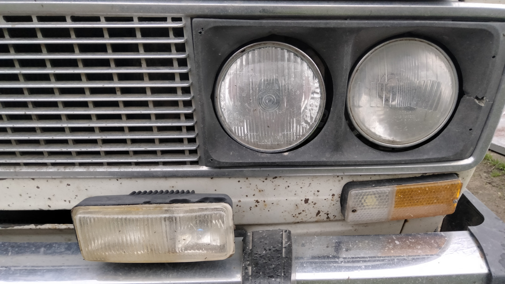

3)К этой доработке пришел после подключения туманок от плюсовой клеммы аккумулятора.
При включении одних ламп, напряжение на АКБ падало с 14,2 до 13,8 вольт, если дополнительно включить другие, то напряжение проседало до 13,6 вольта.
