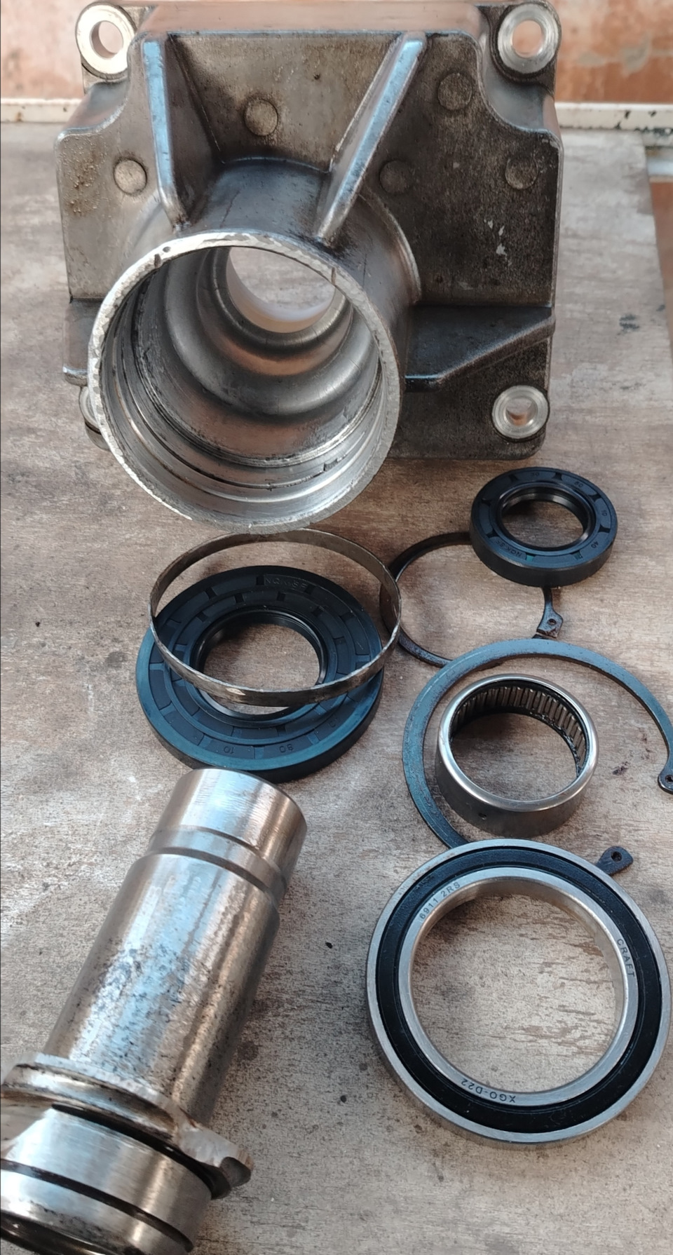

Далее это всё чистим, прикидываем …
Сейчас будет фото уже чищенные детали,
и весь комплект для сборки .

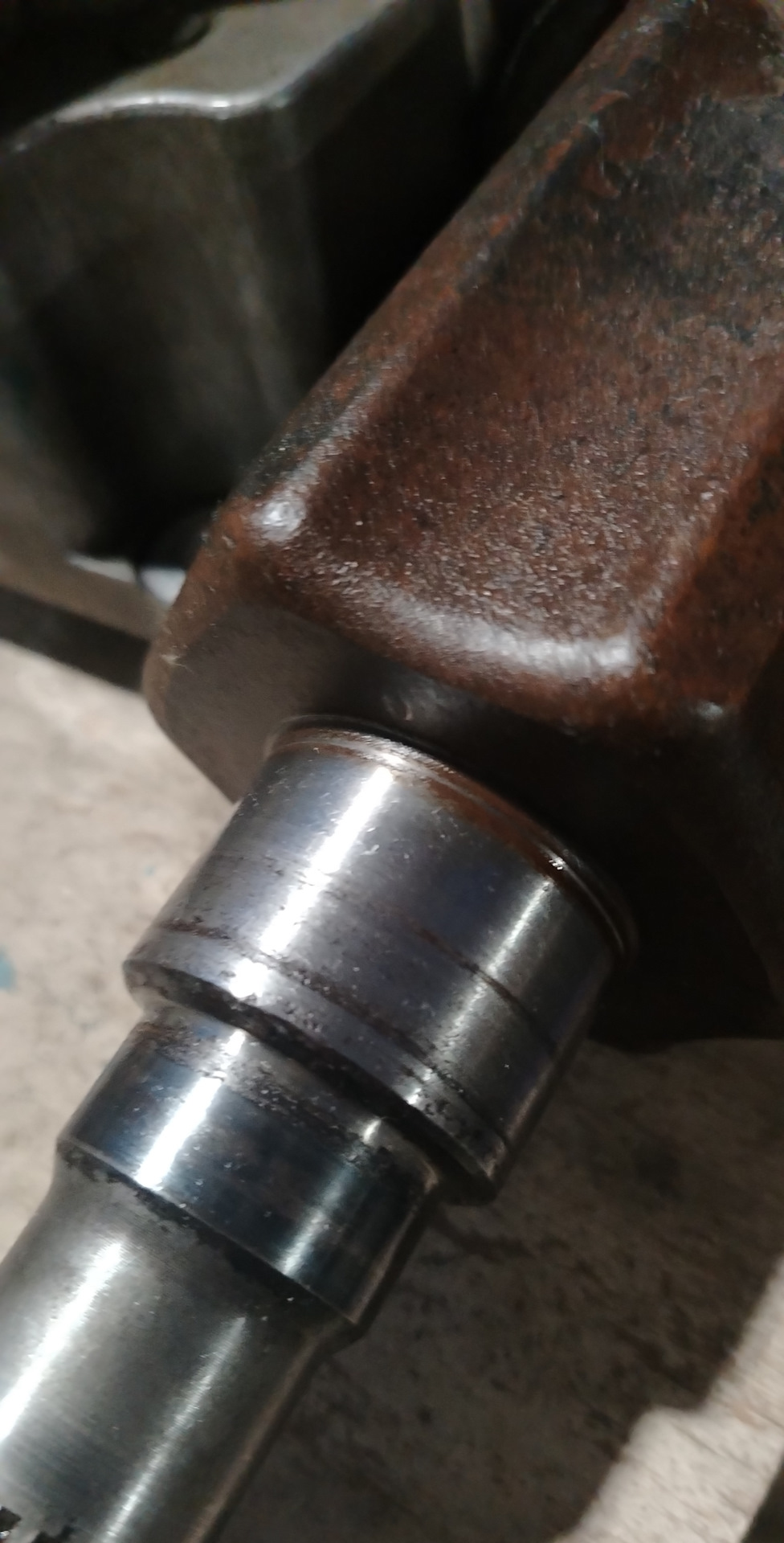

Отдельно не фотал всмотритесь на вал …
На валу обод . Он отделяет заднюю камеру от переднего, я на ней выточил три выемки,
чтобы был доступ смазки к переднему подшипнику.
Между двумя подшипниками много места пустого там можно складировать
смазку и она оттуда же и будет работать смазывать …
Далее прикинул, задний подшипник на вал входит руками,
а это значит что сейчас вколачиваем задний подшипник на место,
в гнездо в корпус .
Далее вколачиваем передний на вал .
Повторяю не в гнездо, а на вал, и штопорим его …
Вот сейчас Момент …
С переднего подшипника, сальник что попадает во внутрь его нужно снять обязательно.
Этого не делают многие, Но надо снимать. Потому что его родной смазки что у него внутри его хватит
не на долго, узел горячий, умеренно горячий, и он должен освежаться смазкой …
А тот сальник что снаружи его оставляем он послужит как доп защита от воды и грязи.

Теперь с сальниками …
Передний сальник по внешнему размеру чуток маловат.
Поэтому выпиливаем со старого сальника обод…
Но даже если нет старого сальника или вы его испортили,
(но лучше при съеме не портить), то можно вырезать полоску оцинковки.
Этот обод, чуть с натяжкой, но это и есть хорошо, она входит на сальник.
Вот так …
Ну вот сальник готов.

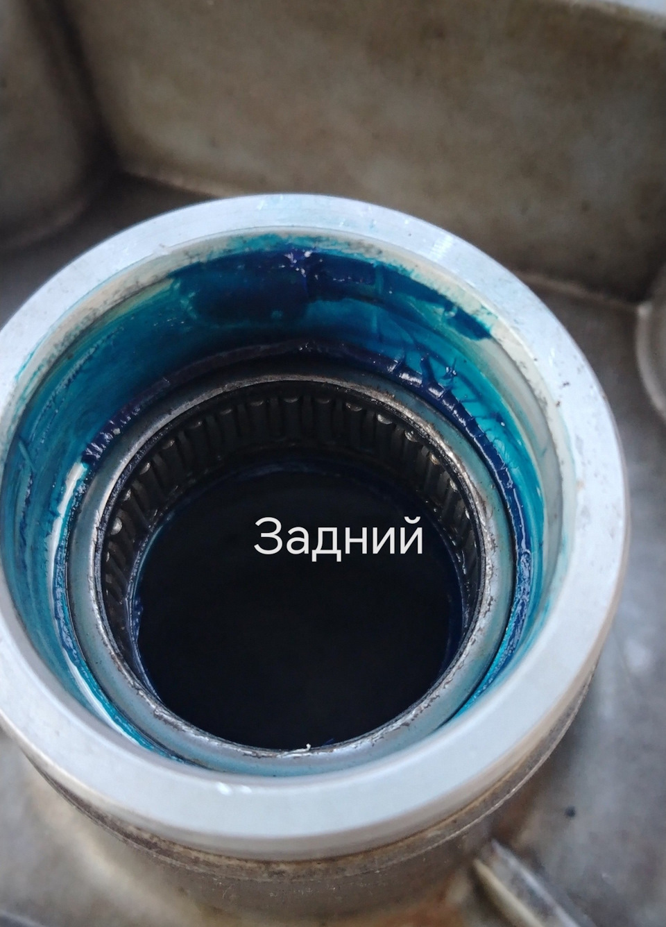

Между сальником и подшипником смазку,
Термостойкую без всяких разжижений и на место .
Задний точно также ставим .
он туда как родной …
И не забыть почистить посадочную под сальник на самой гранате .
Всё конектор готов .
