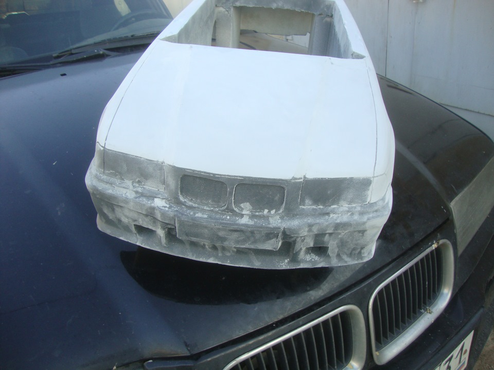

со шпаклевкой я закончил. было много тонкий тонких слоев, слои грунта. с промежуточными перетираниями.в общем все долго и нудно.
сейчас залито последним слоем грунта, все зазоры выпилены. остаются микрокосячки в труднодоступных местах, но их уже выведу пластилином.
уже вот-вот. со свободным временем малость проблемы)
ну и основное, к чему вся эта запись. стекловолокно, полиэфирки и тд я как то недолюбливаю. особо обращаться со всем этим не умею. следовательно вопрос к специалистам в этих вопросах: что в качестве разделителя использовать, под снятие чистовой матрицы. нужны советы. причем с учетом того, что проживаю я в колхозе и со всякими специализированными материалами есть некоторые проблемы. в общем надо что то простое и действенное)

В судомодельном хозмыло использовалось как разделитель.
А фонари будут нарисованы на кузове?
а с ним нормально разлепляется?
задние да, а передние думаю все таки сделать рабочими
Вроде бы не жаловались. Это, так сказать, дедовский метод. Но все равно потренируйся на кошках, видяхи на ютубе посмотри и уточни как наносить и располировывать.
опыты полюбому надо провести)
