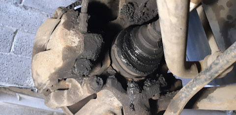

На работе целый день ломал голову что могло такое произойти начал грешить на привод или трипоид, и вот выйдя с работы вывернул колесо и с приводами все в порядке, завожу — еду, и местами что то шуршит и как будто закусывает, поехал в гараж

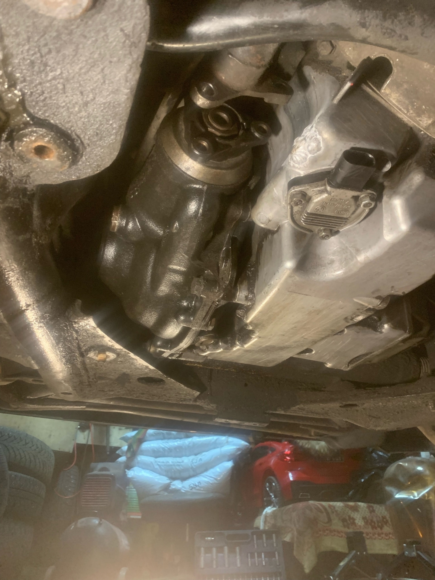

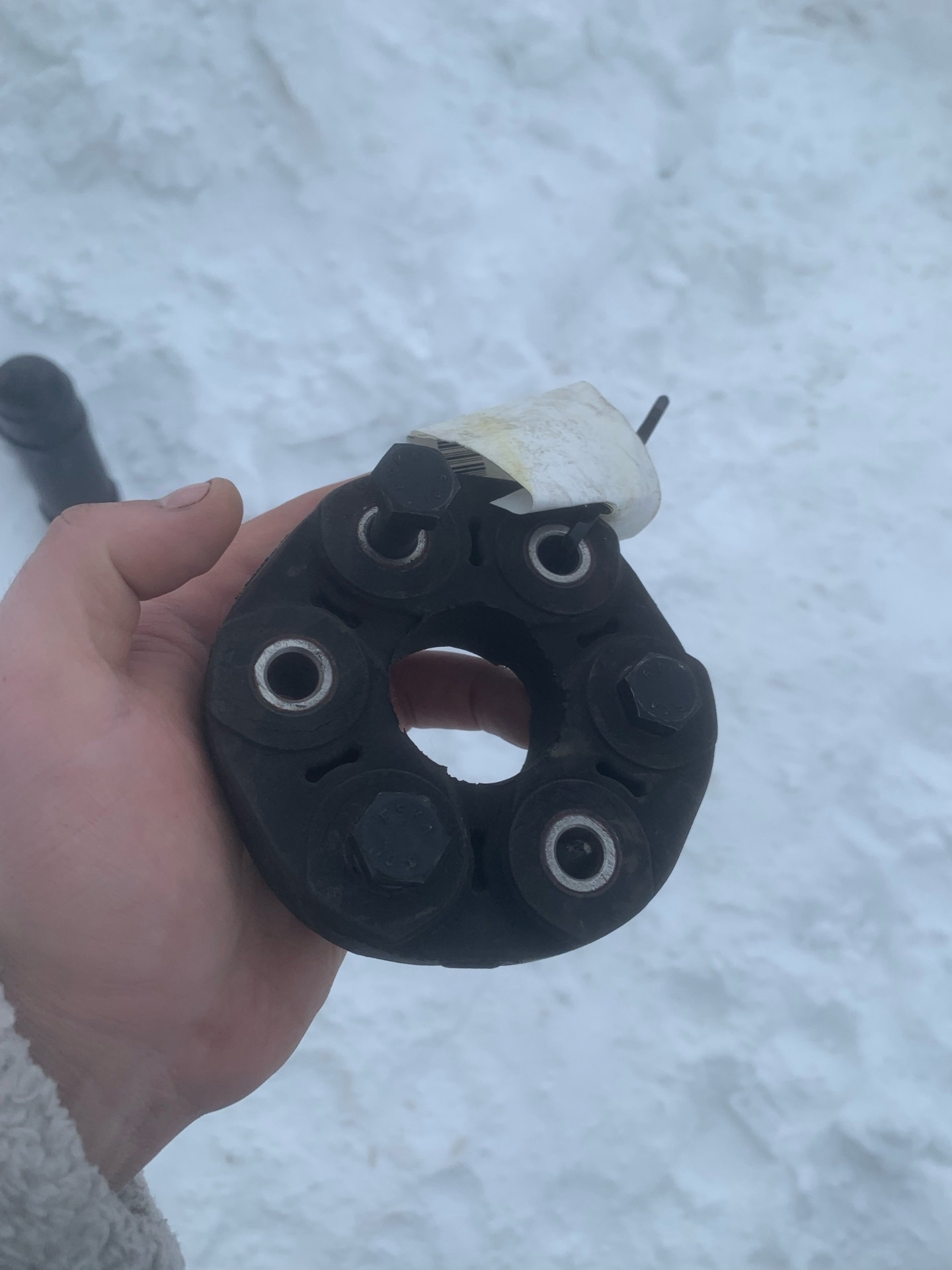

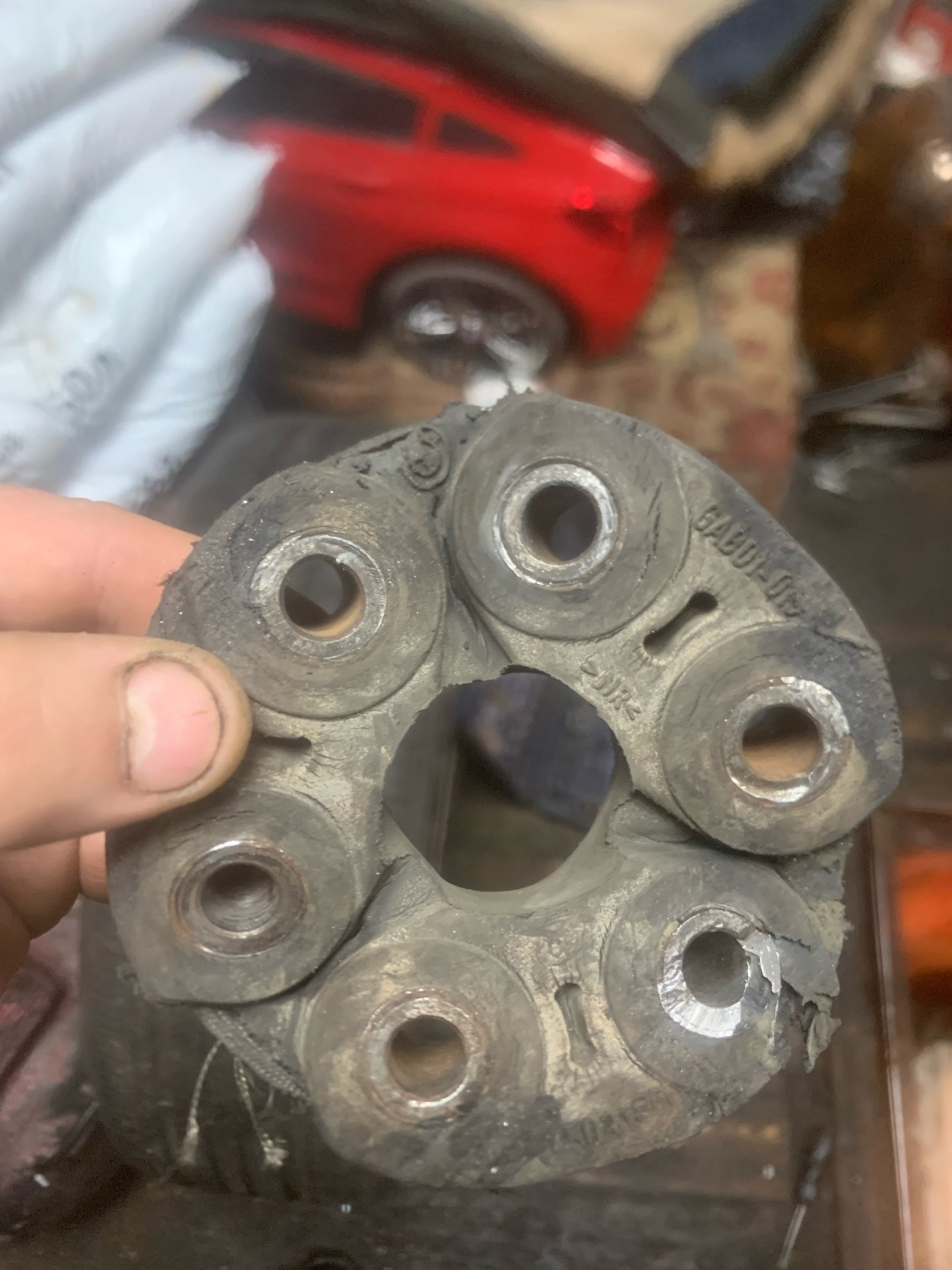

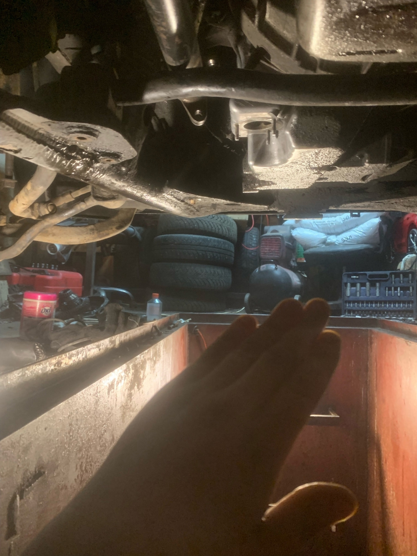

смотрю на муфту а на ней болты аш погнуло, вывесил морду

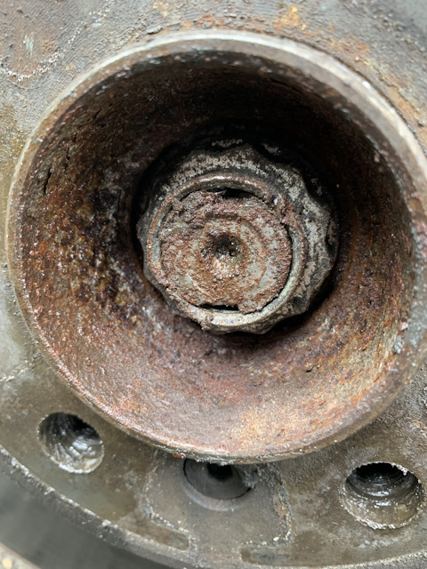

спилил болты, снял муфту, вот в таком она была состоянии
редуктор был свободен но от руки не крутится

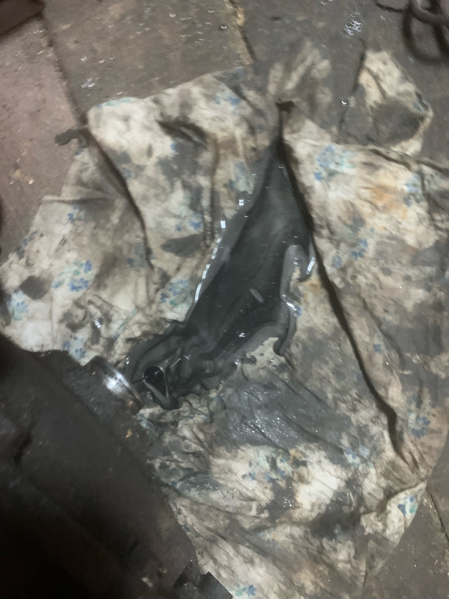

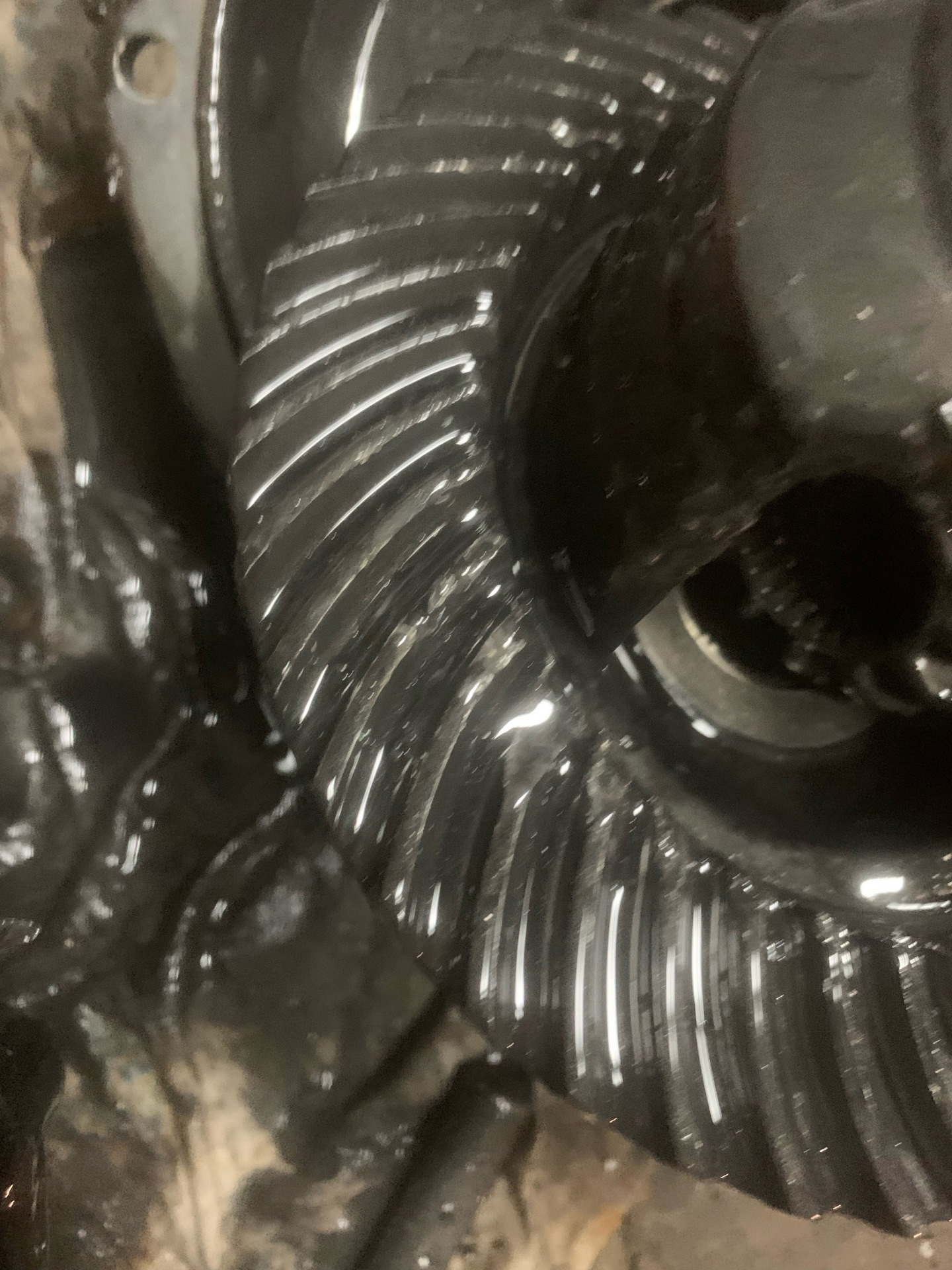

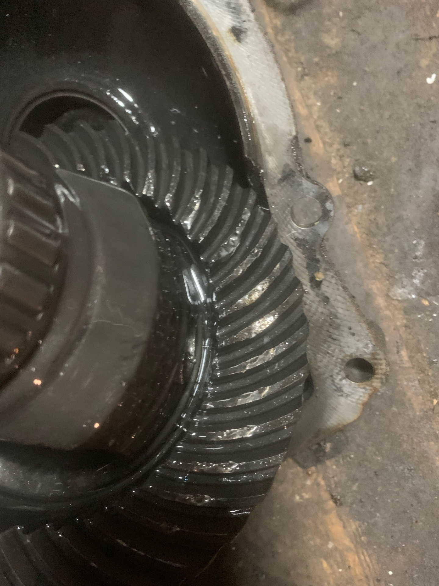

Сливаем масло а там все в стружке

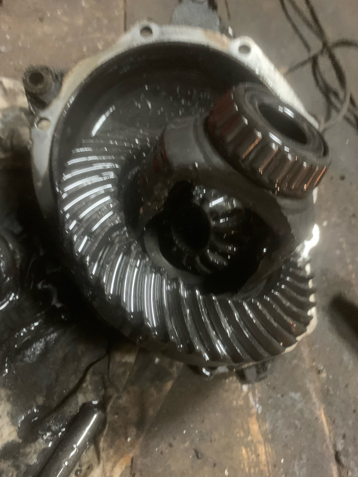

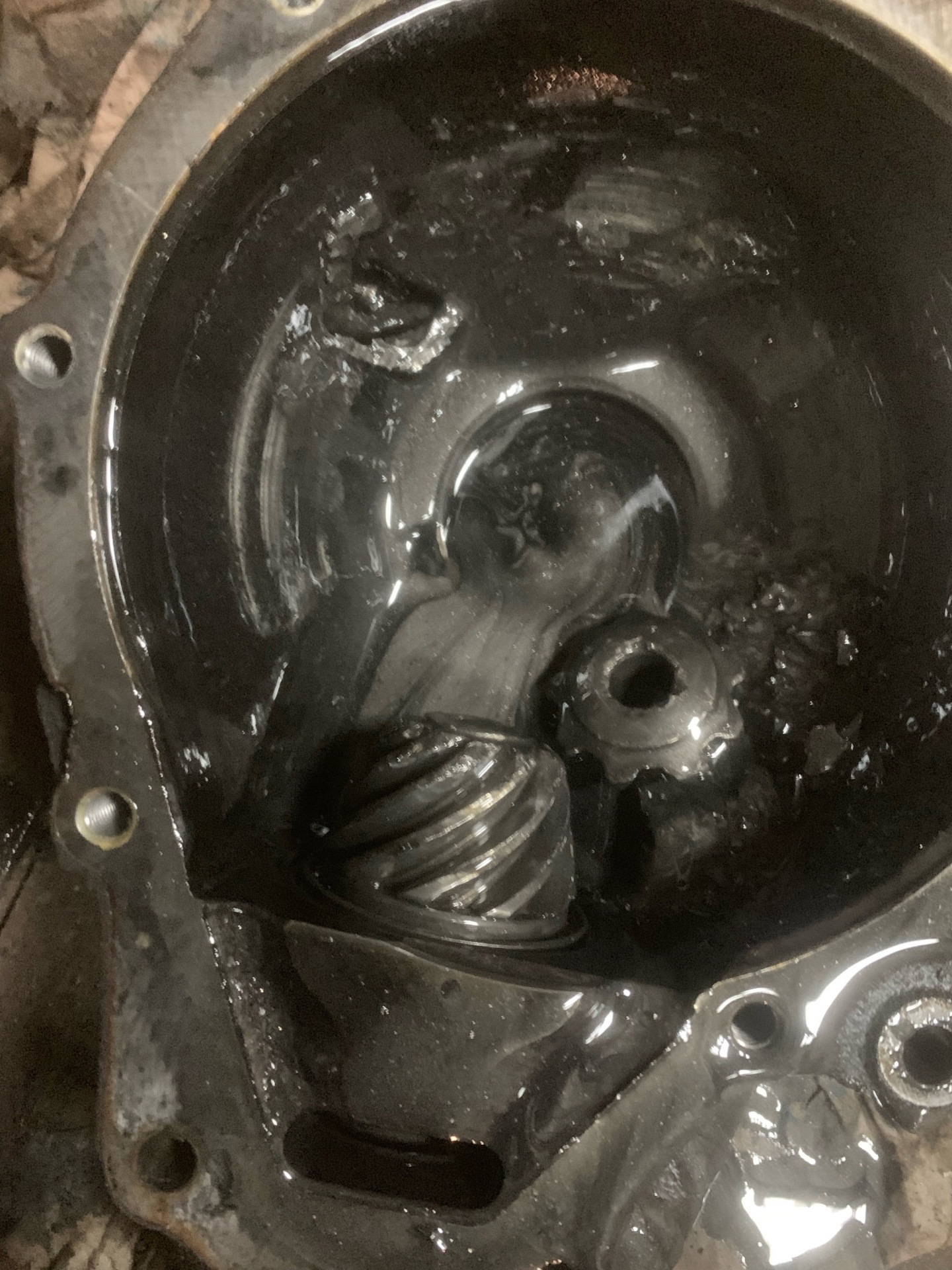

И тут становится ясно что редуктор рип, разбираем подвеску вынимаем привода и скидываем редуктор, разбираем, и вот что там
Разбило внутрянку и начало закусывать вот и разбило там все как клина не поймал только, ну что ищем редуктор муфту и новые болты

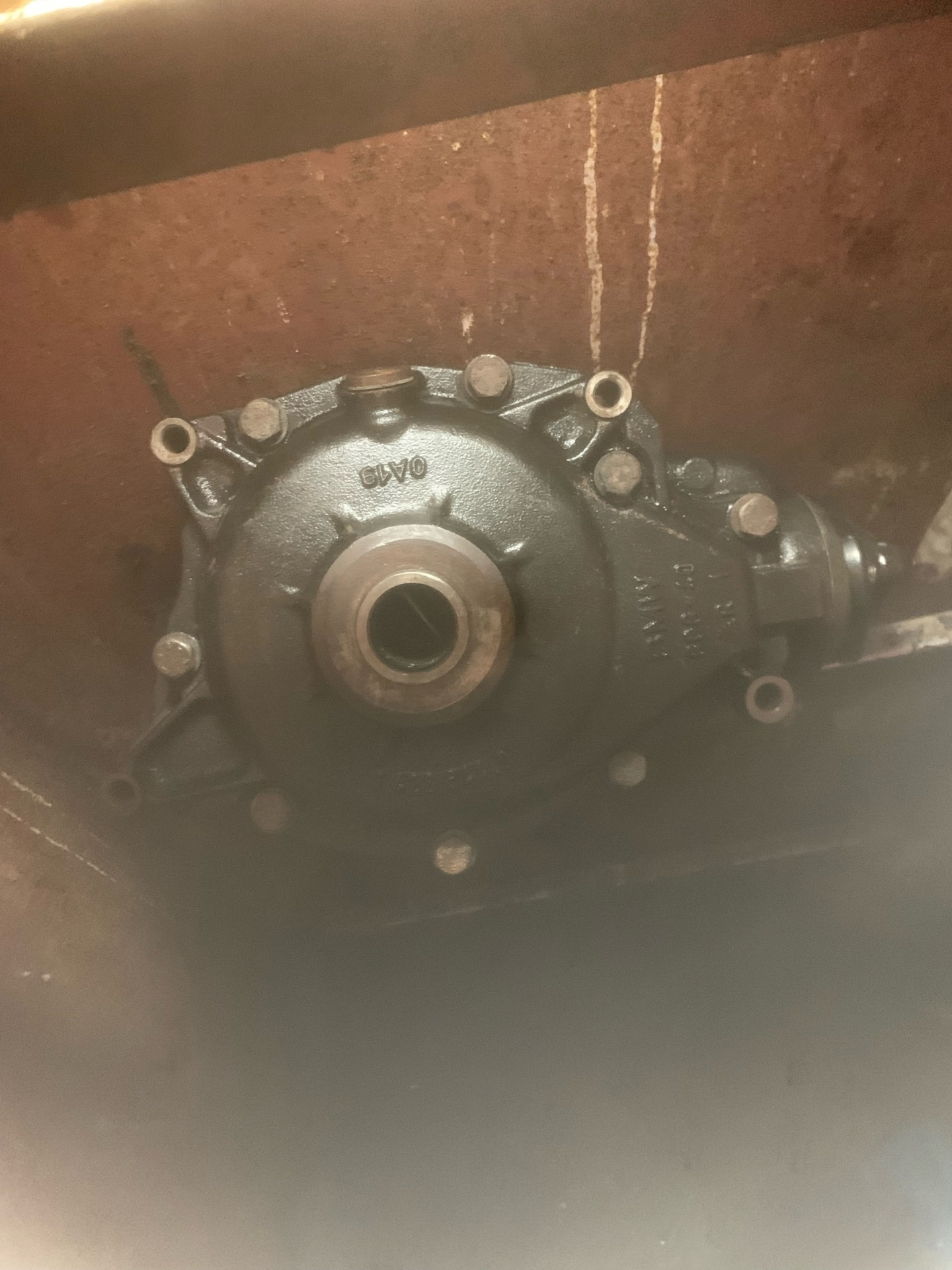

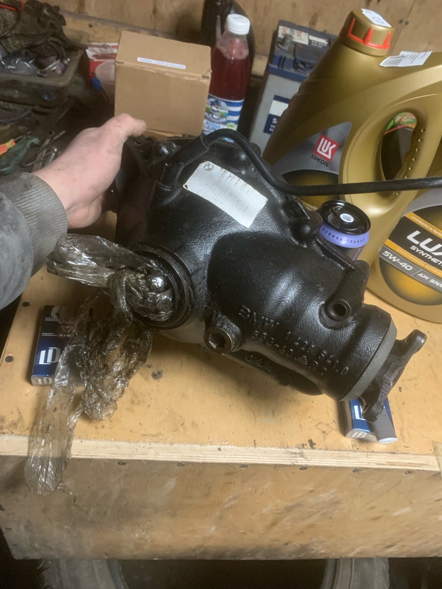

Редуктор нашел тут, ребята заказывали контракт с японки м54 на е53 и им пришел мотор вместе с редуктором, а так как свой у них был в порядке этот сняли и отложили, и тут как раз появился я и за 10к забираю его
Попутно ищу муфту, если заказывать новую и болты то это от 4 до 6 дней а у меня как на зло через 2 дня день рождения жены и сняли загородный дом для отдыха, в общем машина нужна срочно
И нахожу бу ориг в соседнем городе с болтами сразу
Все это дело ставим на машину
Заливаем новые масла, почистил масляный датчик за одно, собираем подвеску и радуемся что все хорошо, полет отличный

А ты редуктор так вынул или подрамник опускал?
Мотор отодвинул чуть монтажкой, под определенным углом редуктор выходит и заходит фланцем ближе к коробки и вниз опускаю отодвигаю и старый падает новый залетает, не первый раз меняю на 53 дак на опыте уже
Понял🤝
