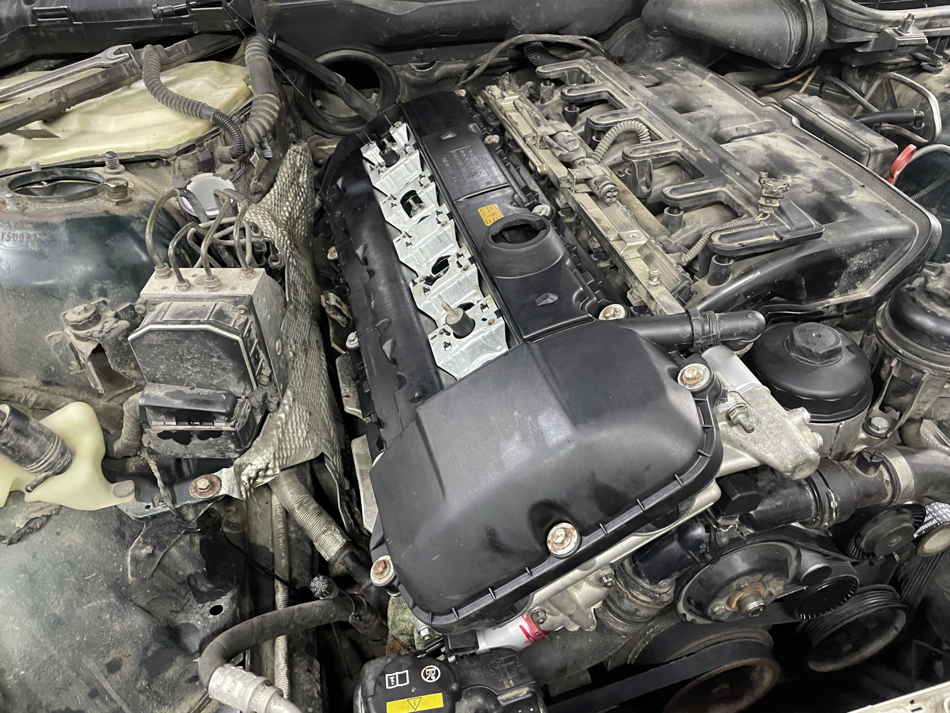

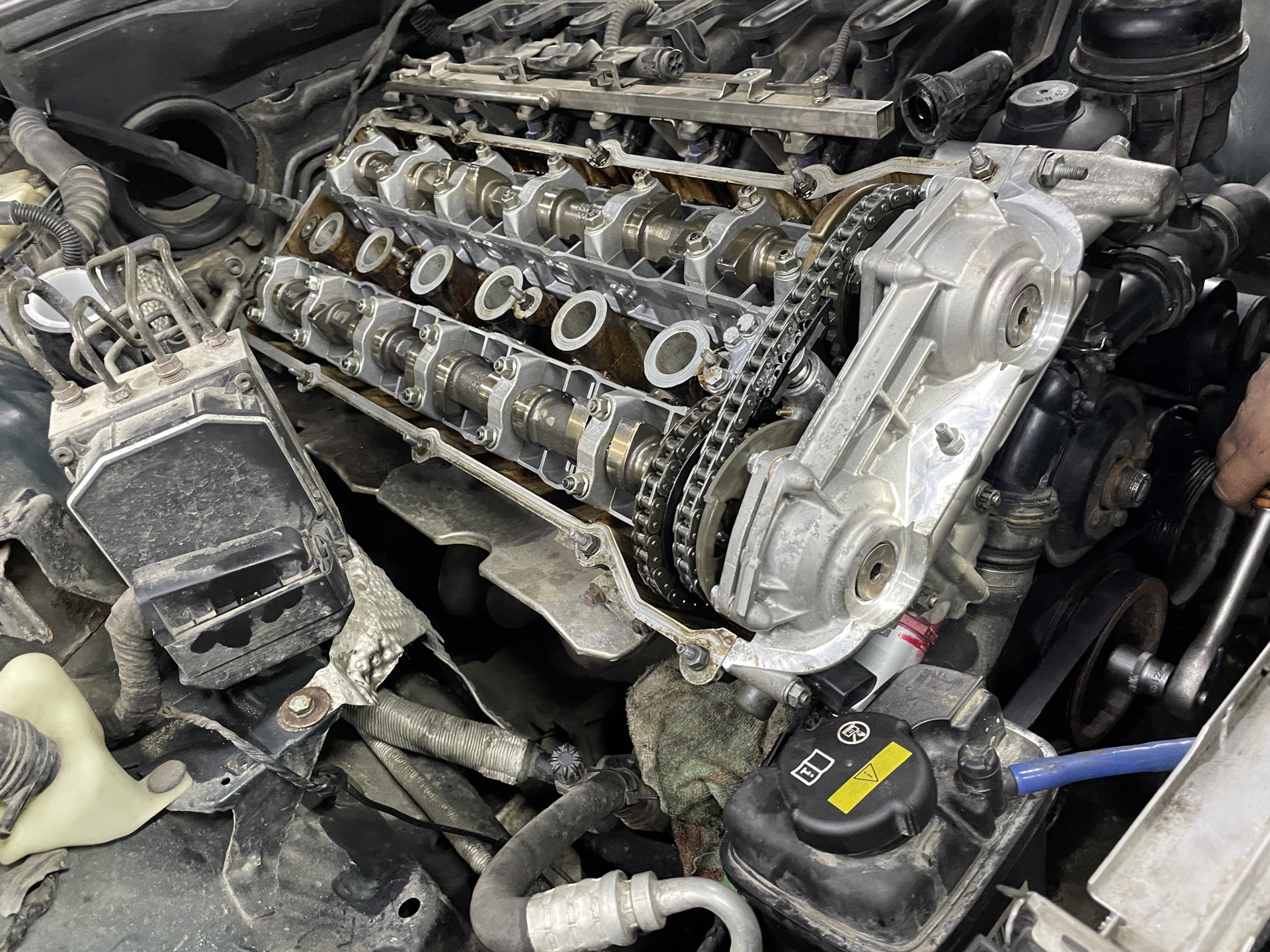

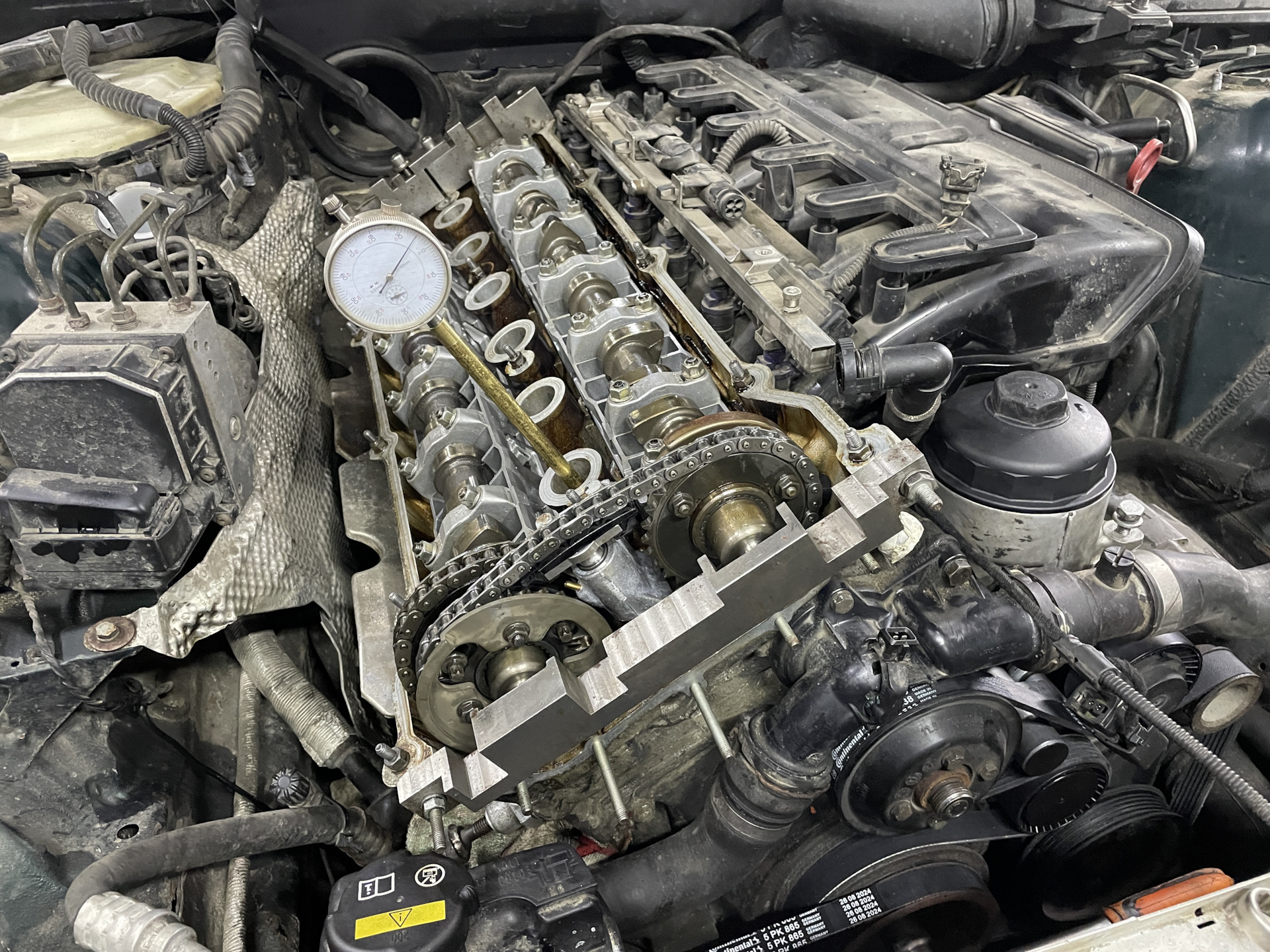

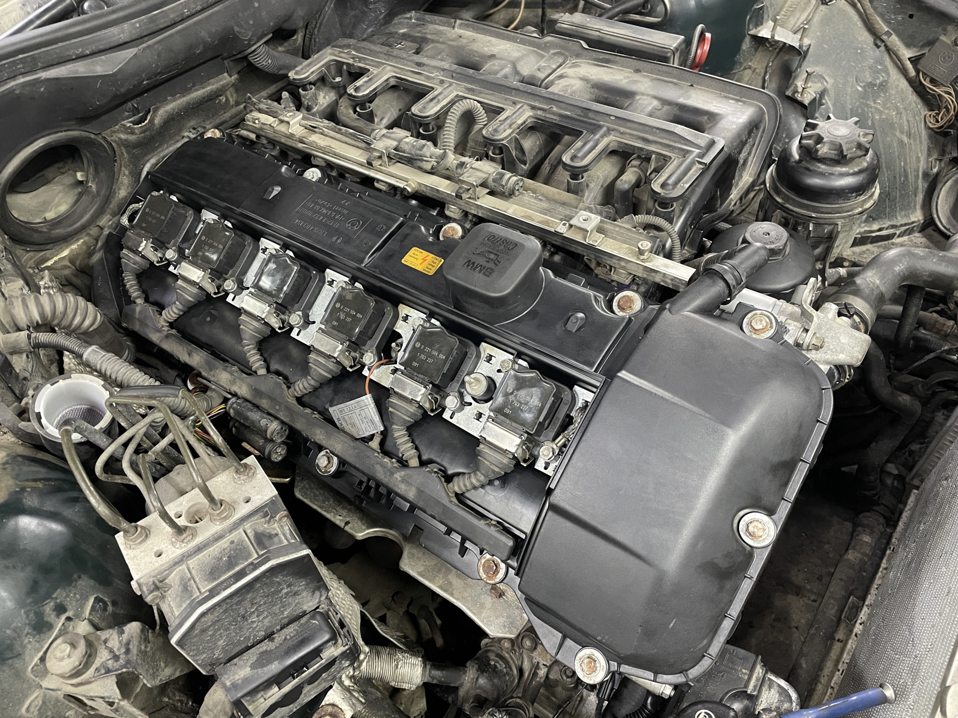

Я же с нетерпением жду завершения работ по замене маслосъёмных колпачков. Уже поменяны сами Колпачки и проведена ревизия Маслостакана с заменой клапана, а заодно обновлены детали ременного привода, а значит – впереди завершающий этап… продолжаем.

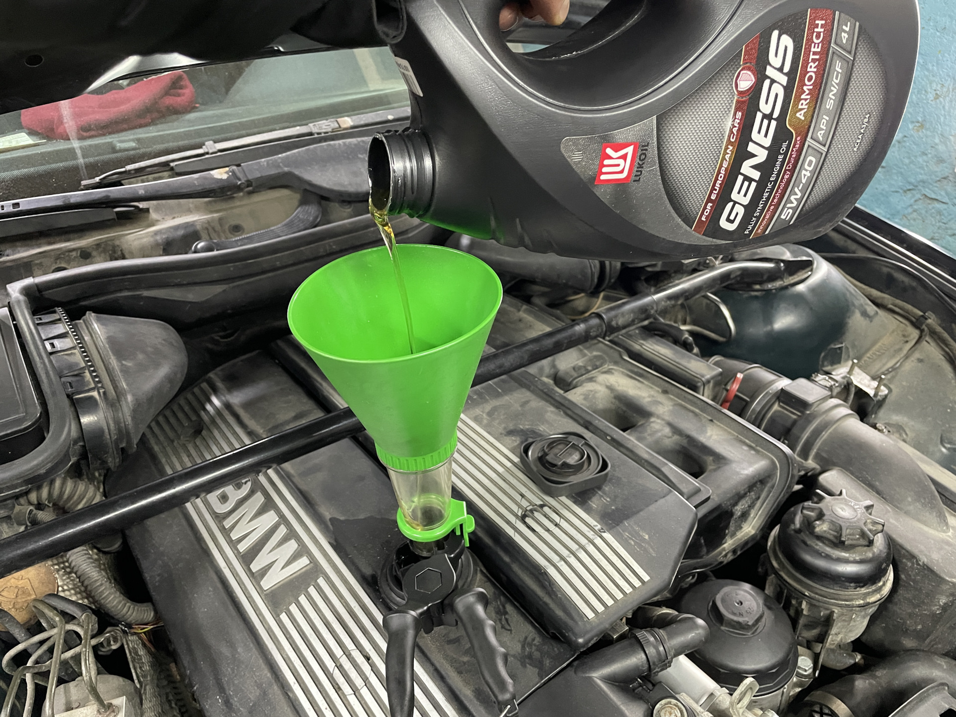

Относительно недавно установленные и, однозначно, не выработавшие свой ресурс свечи зажигания, занимают своё место. На время раскоксовки они менялись на специально оставленные для подобных процедур с прошлых замен, чтобы не быть испорченными продуктами отработки. Также после последней промывки при раскосковке и до окончания работ не сливалось отработанное масло… пришло время заполнить масленную систему свеженьким смазочным материалом.

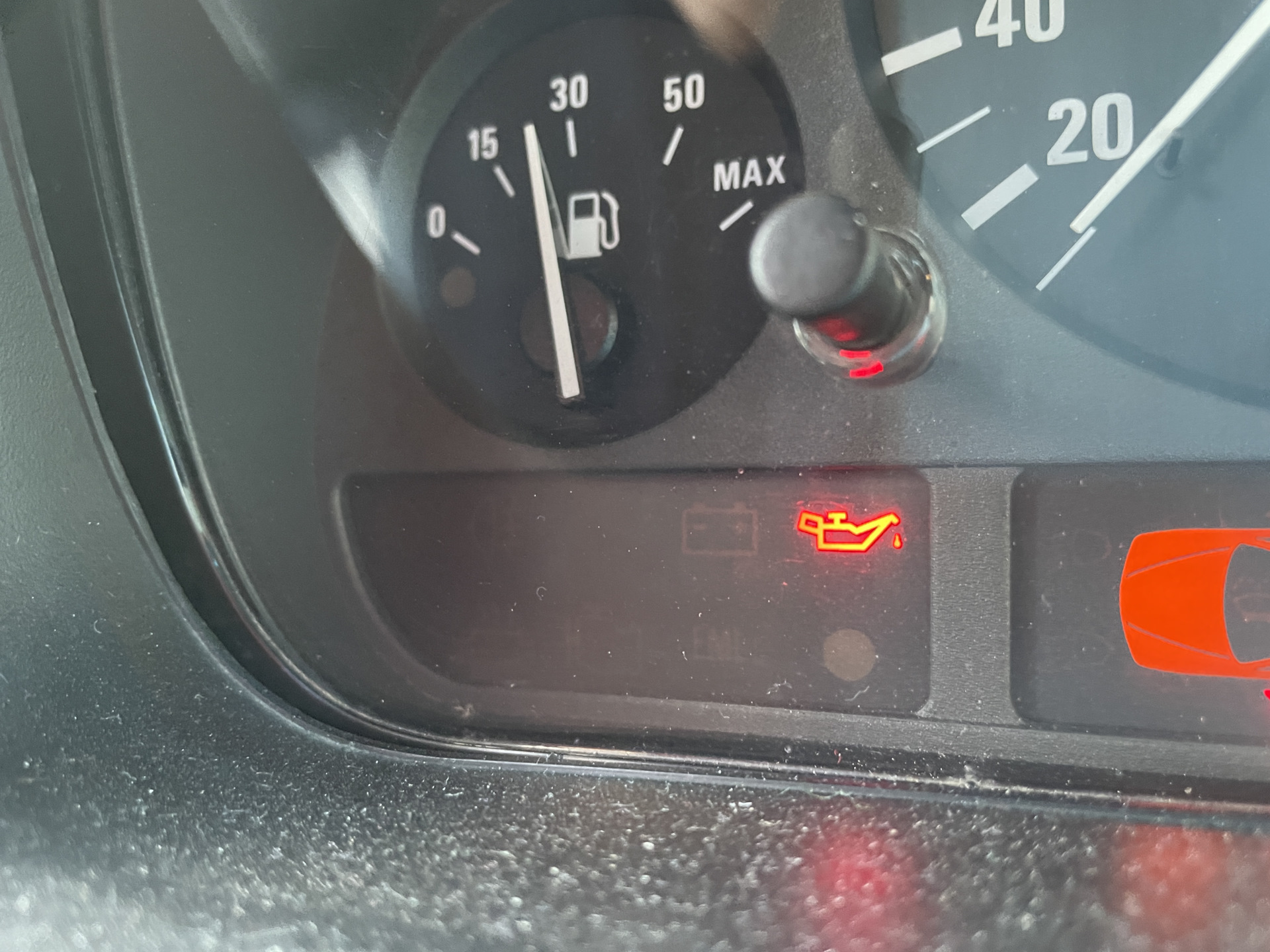

Итак, после пуска двигателя, судя по Контрольной лампе – в системе низкое давление масла, а по манометру, установленному вместо Датчика температуры масла (арт. 13 62 1 433 076) – давления нет вообще… похоже, мои ужасы только начинаются.

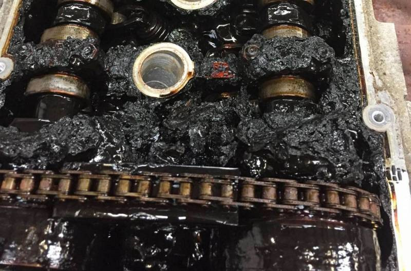

Ну вроде чистый внутри
Ты тоже считаешь, что это не раскоксовка помогла?
Да хз
Такие фотки кидают иногда просто от масла
Типа таких?
Не, чистые, аля твои
Все сомнения бы развеяли фото до раскоксовки, но увы… не вышло😏
Довелось один раз менять маслянный насос на одной 39ке, там хозяин тоже каких-то промывок налил вагон, димексида, ещё какого-то говна, и давка масла потом загорелась и почти никогда не тухла. По итогу у него расплавился редукционный клапан в масляном насосе и заклинил в открытом положении, и всё давление масла соответственно мимо) так что с промывками не надо баловаться. Хорошего эффекта раз два и обчёлся, а бед натворить можно огого.
Жесткая химия, раз клапан расплавила🤔 Я Димексид как то применял, никаких побочных последствий не было.
Ну вот я описал случай, из своей практики ремонта бмв. Дело было на м52 однованосе, но там насос по строению такой же как на ТУ и м54. Так что, возможно, это и твой случай.
Вань, а сколько прошло времени, пока эта жижа там плескалась?..🤔
Три этапа по 25 минут, при оборотах примерно 2200 (каждый этап, начиная со второго, на свежем масле), потом ещё 20 минут на промывочном масле при холостых (уже без раскоксойла, просто промывка). На время ремонта в ДВС находилась промывка.
И во время раскоксовки, давка была, да?🤔
Давление не мерили, но лампа не горела. Только каждый раз горела долго с началом нового этапа, при запуске на новом масле, пока система не наполниться, но это как обычно, при смене🤷🏻♂️
Я бы начал со снятия поддона, и проверки насоса. Если в остальном уверен…🤔
Тоже к этому же выводу пришли.
Ну, чудес не бывает. Вероятно, твоя трёх-этапная промывка, что-то где-то забила. И хорошо, если это маслоприёмник…🤔 Что за сервис? Хорошие парни?
Частный гараж) Парни все хорошие, пока до дела не дойдет😈
Если что, есть хороший живой насос на твой мотор…👌🏻🔥

Вот теперь гадай. То ли сетку маслоприемника говнищем забило после раскоксовки, то ли с масляным стаканом где то накосячил.
Все эти полумеры, такое себе.
Если бы не раскоксовка, то круг бы значительно сузился… кроме сетки есть ещё и сам насос, с клапаном🤦🏻♂️
Еще и ванус менялся, может в этот в анус масло прямиком теперь вылетает
Сплошные загадки.
Так всегда, когда много чего проделано. Ванос, стакан, раскоксовка… где искать?! Но есть один момент, после раскоксовки и во время неё масленка не горела☝🏼
Как минимум снять поддон, очистить от отложений, и осмотреть насос.
В поддон же не лазили, из-за раскоксовки думаешь что повлияло?
Ну сам же писал, про насос и клапан.
Редукционный клапан на насосе, сетка маслоприемника. И грязь из поддона удалить.
Писать одно, а залезть и проверить версию — совсем другое и стоит в разы дороже🤦🏻♂️

Снимать стакан смотреть !
Нифига там не было, все на глаз в порядке, новый клапан в рабочем состоянии(
