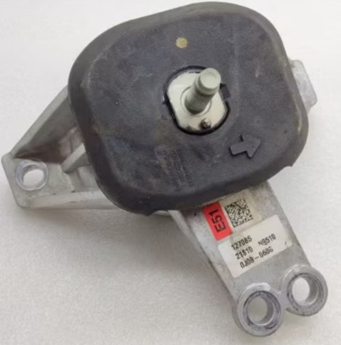

2. Из группы в ТГ:
Полезная информация по вибрации (если у кого есть или проявится):
Если появятся непонятная вибрация, то не спешите искать причины в подвеске, основная причина это правая подушка двигателя. Она маслонаполненая и при её выходе из строя, крепление двс ложится на неё. Также происходит истирание посадочного места переднего крепления трубы глушителя, что приводит к повышенной вибрации и дальнейшем выходим из строя гофры.
Опора двигателя правая Sorento MQ4 Mobis — 21810P2650

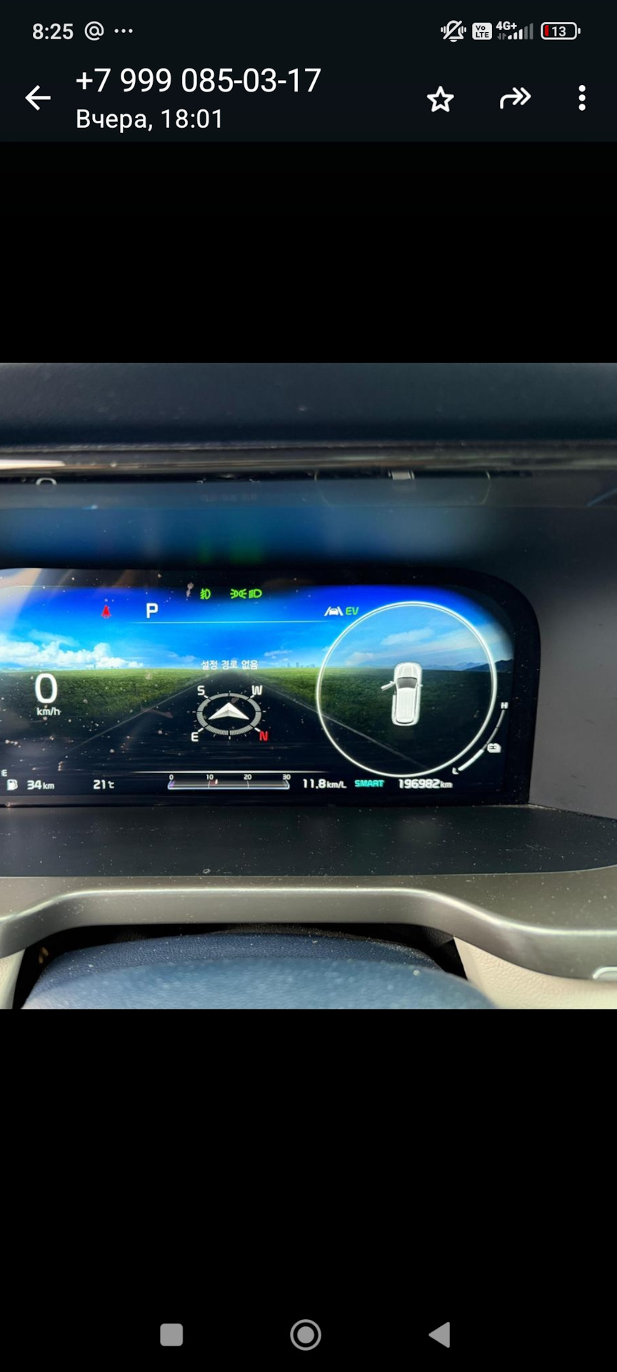

Добрый день.
А что за комплектация с таким красивым экраном приборки? Гравити или Престиж?

Здравствуйте, а что если пробег 200, ? Могу себе только такой позволить, и есть ли Соренто гибрид 7 мест?
Приветствую. 7 мест есть, но их значительно меньше. С пробегом за 200 гибридов пока нет и статистики тоже. Посмотрите предыдущий кузов дизелёк. Двигло чугун, на свежей уже алюминий.
В смысле нету 200 ? Машины по пять лет почти, это у вас наверное пробег 10 к, в год.
Советую тогда обратиться к этому человеку, который прошел отметку в 200.
