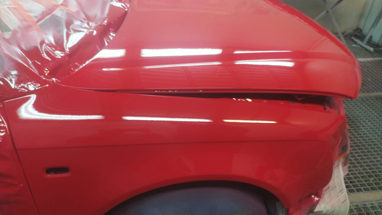

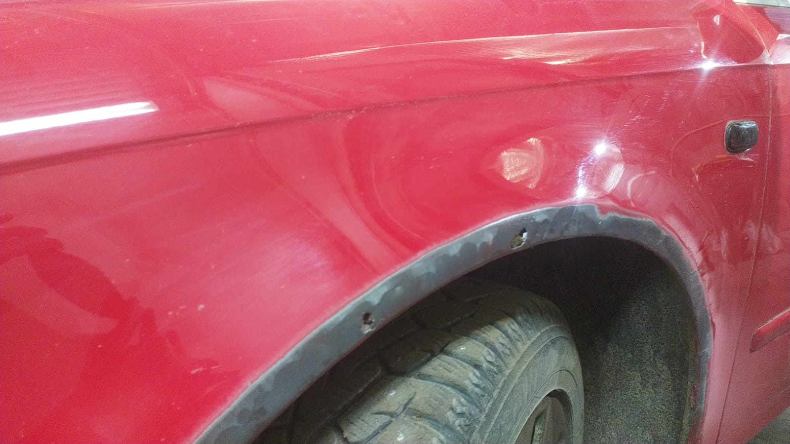

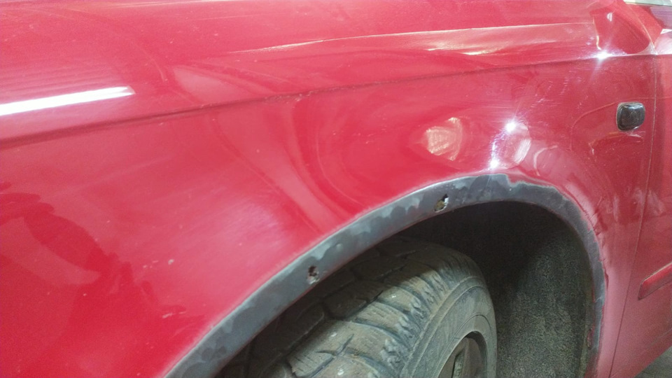

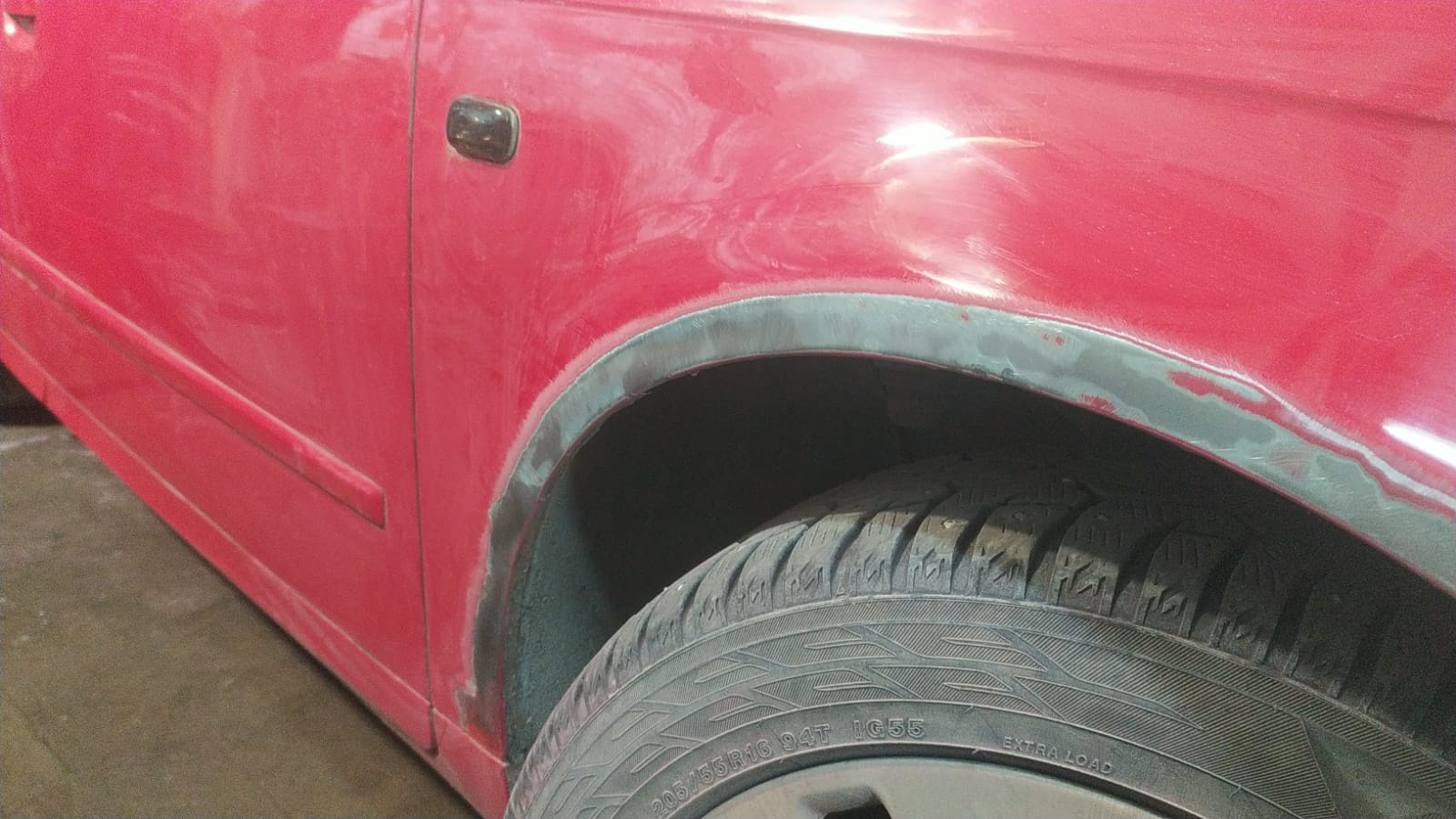

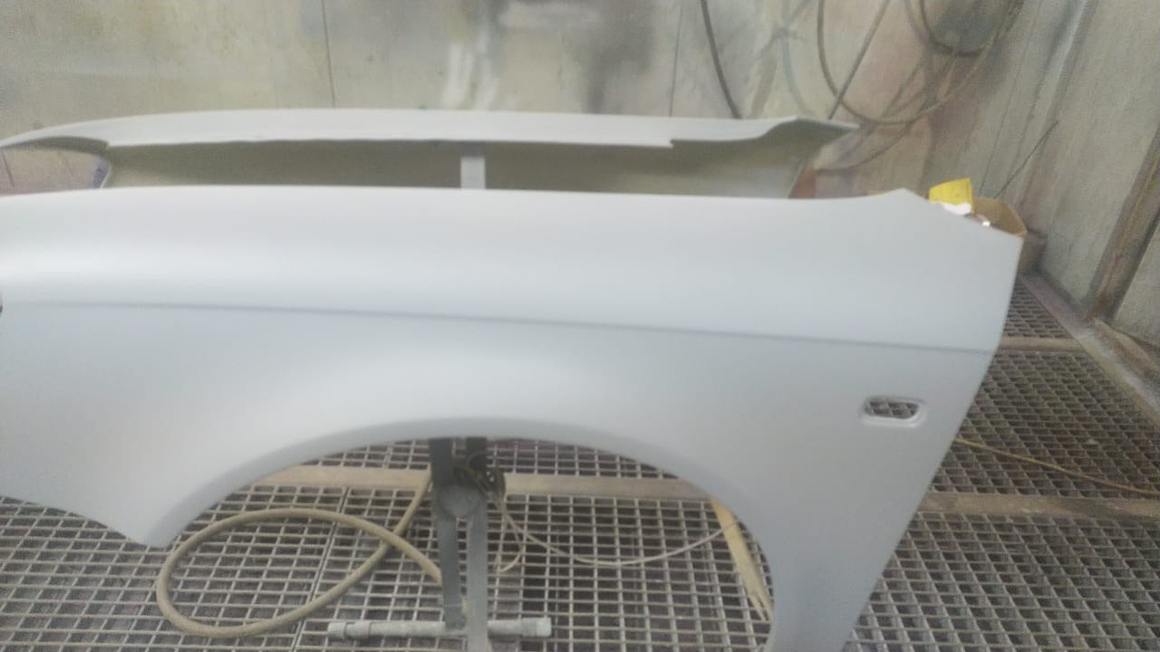

К концу зимы было принято решение убрать коррозию с передних крыльев.
Сперва выглядело все не так печально, пока не дошло дело до зачистки кромки крыльев. Как итог подтвердились плохие ожидания — сквозная коррозия левого крыла. Посколько менять только одно крыло было бы глупо, так как если сгнило левое то на подходе и правое, было принято решение заменить оба крыла.

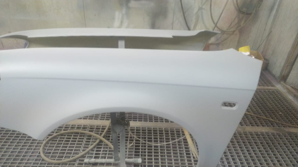

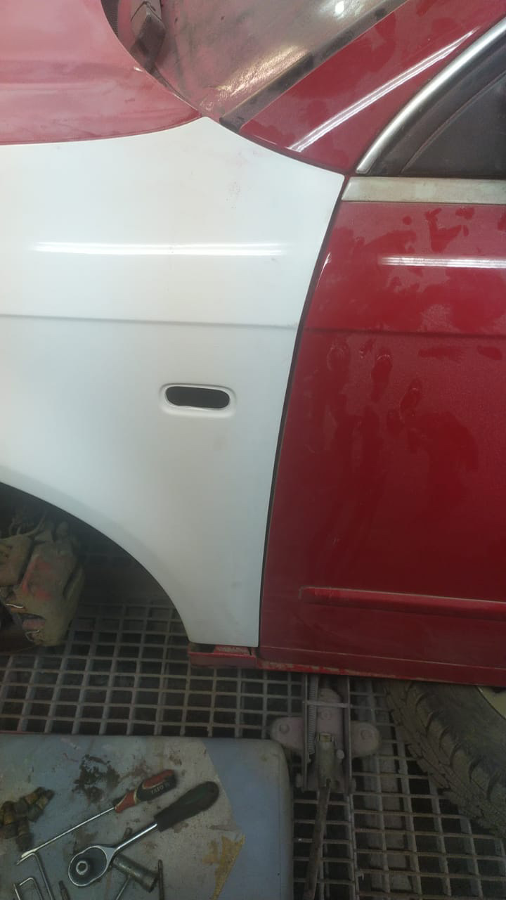

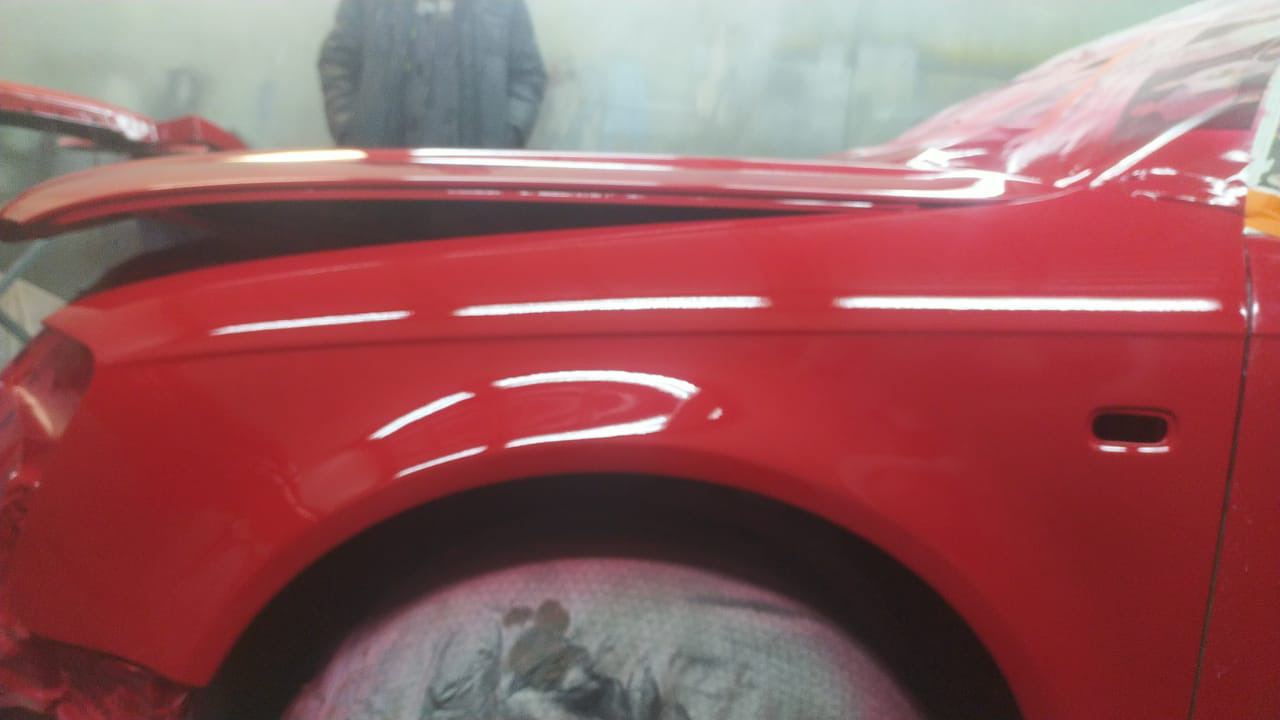

Изучив политику цен, получил цифры 4-6 т.р. За Тайвань, и порядка 10-15 за оригинал под перекрас, решил поэкспериментировать и заказать пластик за 16 т.р. Комплект. Крайне повезло что крылья оказались в наличии 1 комплект, оперативно это дело заказал, и с нетерпением ждал финального результата) получилось очень даже сносно, зазоры норм, и слава богу попали в цвет😅
Кто будет заниматься аналогичным действием, крылья просвечиваются, поэтому придется либо покрасить и изнутри, как в моем случае, либо грунт использовать темный. Всем спасибо за внимание)
Комментарии 5
Видел их рвет в месте крепления к порогу .
Вроде четко все, думаю перетягивают сильно
Эксплуатация покажет
Все верно, но надеюсь меня пронесет от худших вариантов😅
Как бывший маляр скажу: красный- самый хреновый по укрываемости цвет
