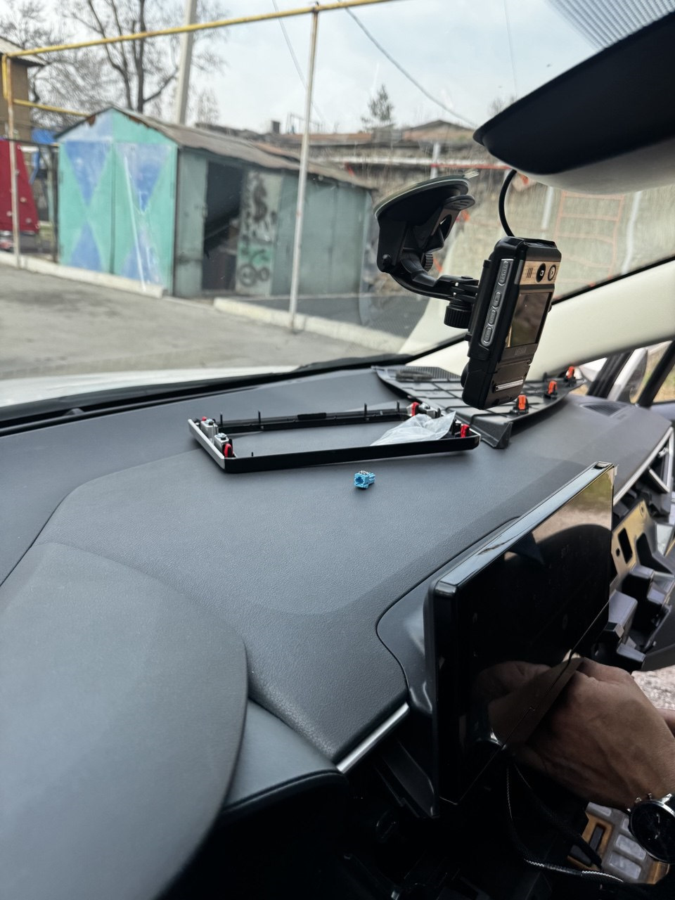

Всем привет из Казахстана! Эта запись подходит для тех, у кого Королла китаец 1,2 турбо. Писал ранее в группе телеграм Короллы 1,2 турбо и решил повторить свою запись здесь, мало ли кому-то пригодится.
Я заказал заводскую магнитолу от короллы кросс ровно 6 февраля 2025 года на пиндуодуо за 22.000 рублей (130к тенге). Доставка шла Казпочтой 2 месяца, получил 1 апреля 2025 года. Все переходники продавец положил, упаковал саму магнитолу аккуратно, во многих пленках. Установка шла легко, кое какие места сломал слегка, чтобы магнитола села (сами поймете в процессе установки), магнитола идеально села после этого.
Магнитола сама заводская от короллы кросс 23 года с карплеем! Поэтому заказал такую магнитолу на свой страх и риск. В нем есть китайский и английский язык. (решил не хочу мучаться с андроидами Тейес и тд)
Нет Андроид Авто. Карплей беспроводной. Он подключается с помощью кнопки говорилки (которая на мультируле и выдающая на магнитолах 4С китайский голос девушки типа «ты шо», ) (больше не выдает на новом магнитоле, зажимая кнопку — будет включение к карплею или хуавей, байду)
Мультируль, задняя камера, колонки ничего не менял, все сопряжено легко с магнитолой. Установка легкая.
Насчет задней камеры, слегка неудобно, что она такая квадратная, но при проигрывании музыки не останавливается музыка.
Спрашивайте, отвечу на все вопросы.

привет, нет косяков никаких. идеально все. пишите мне на телеграм nurlvn
