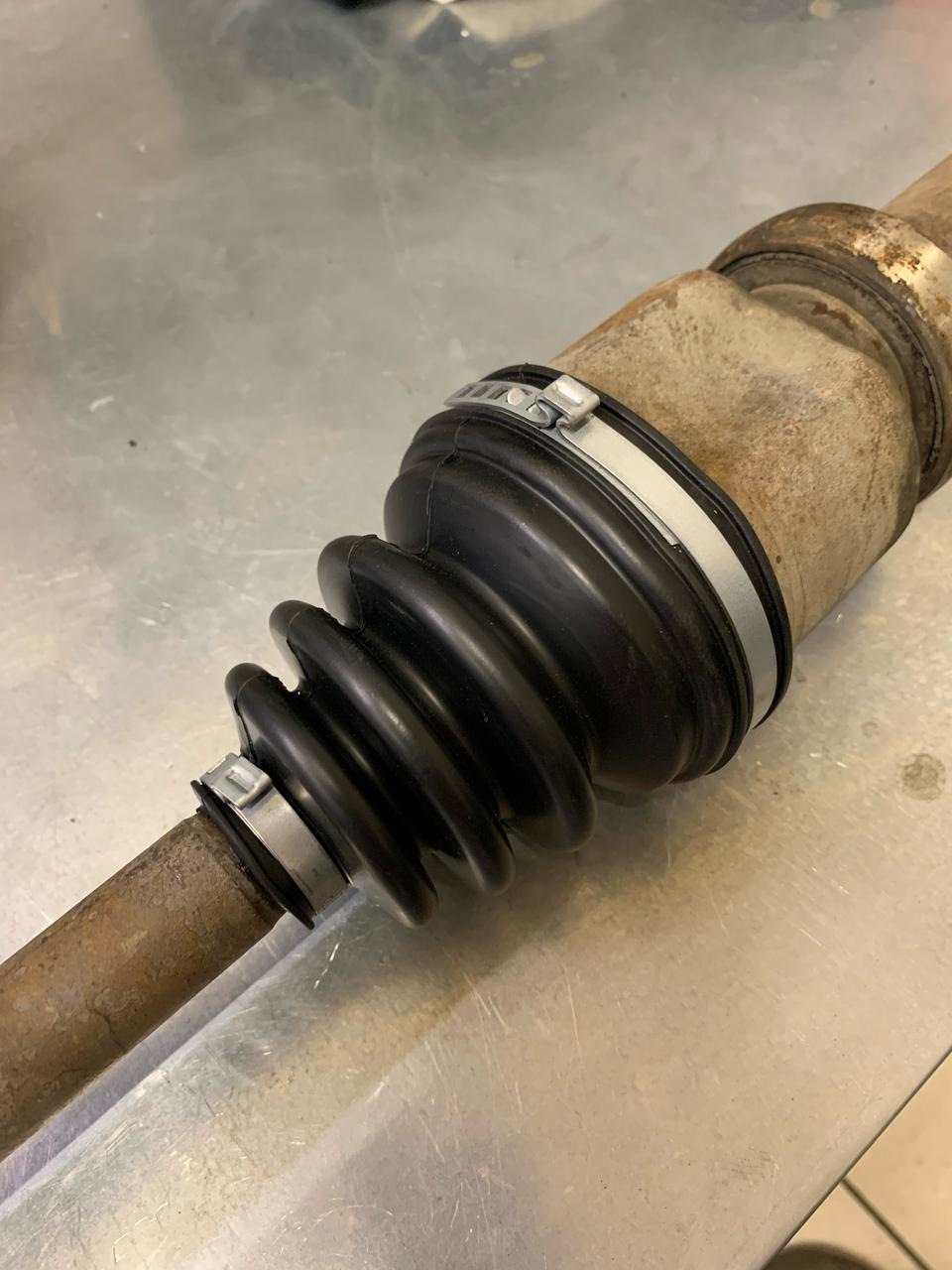

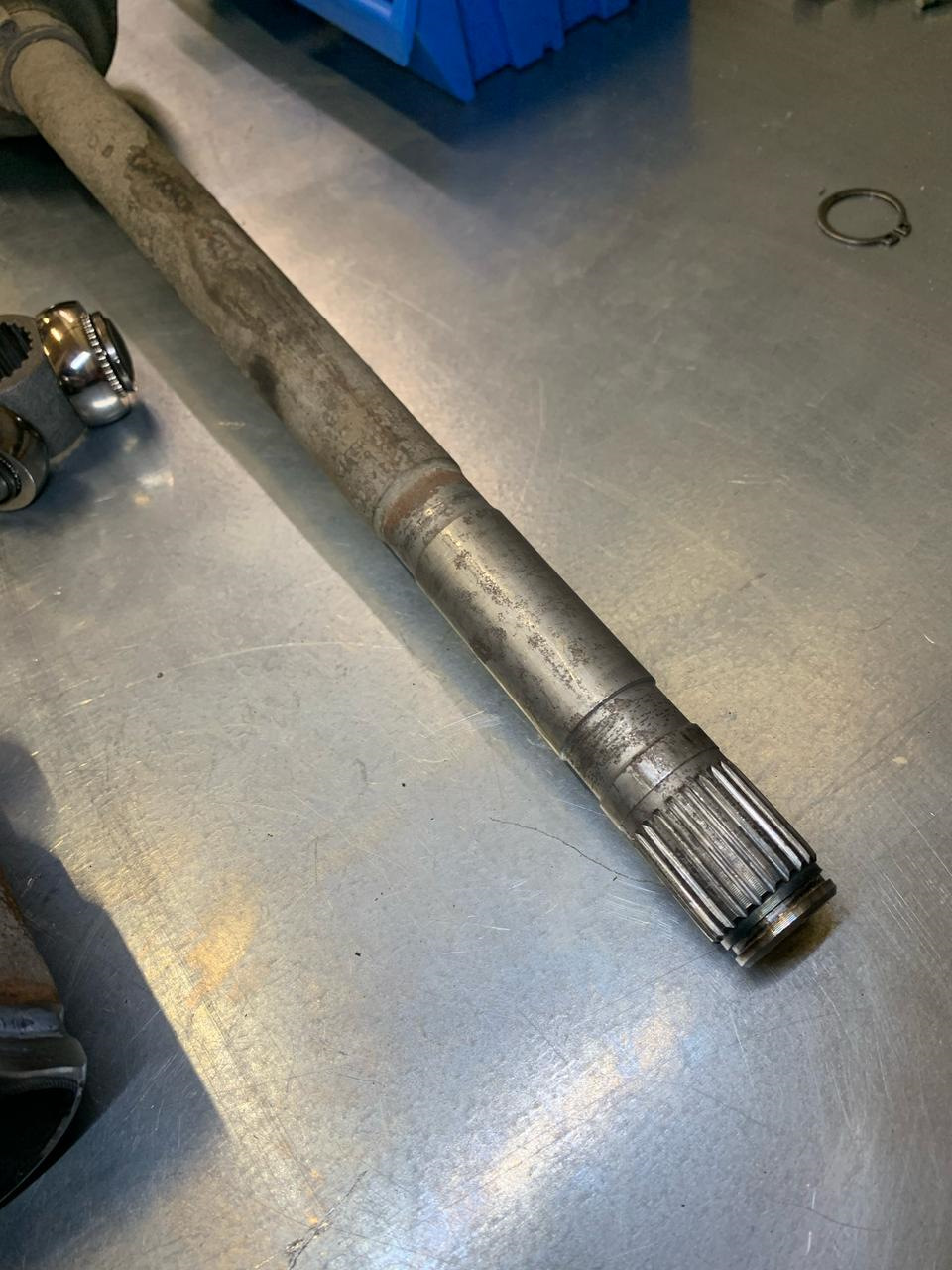

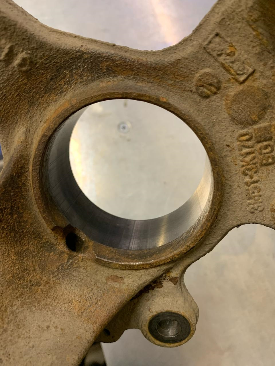

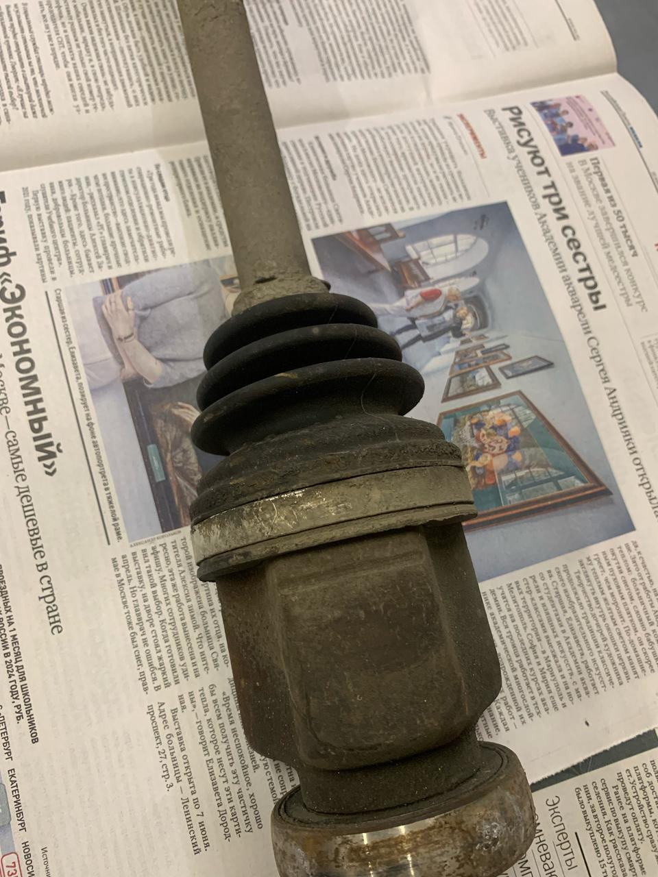

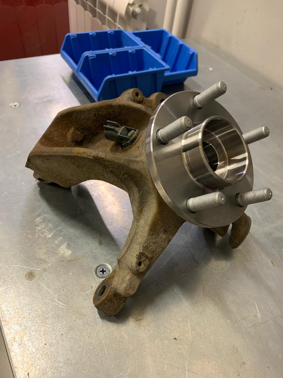

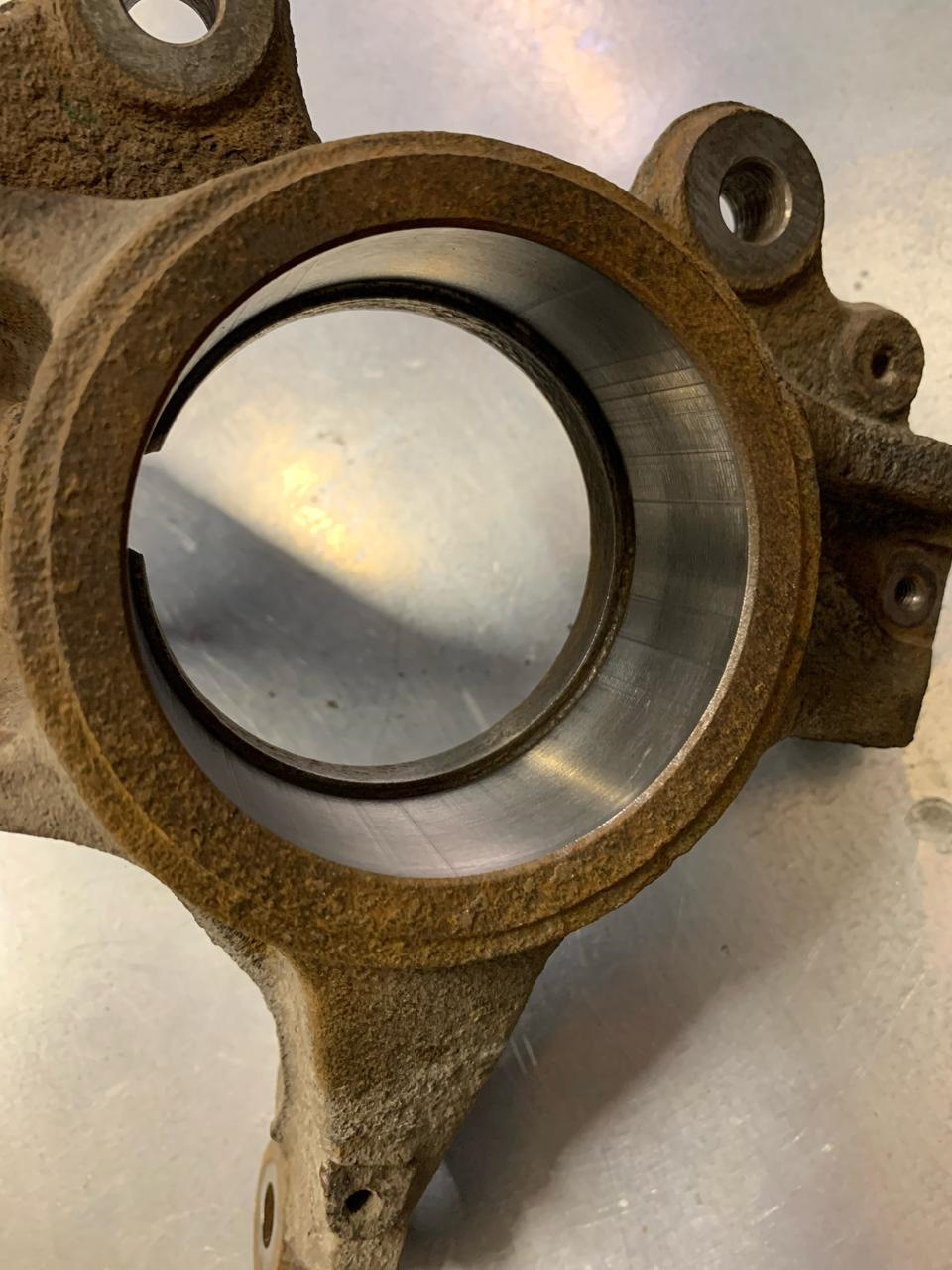

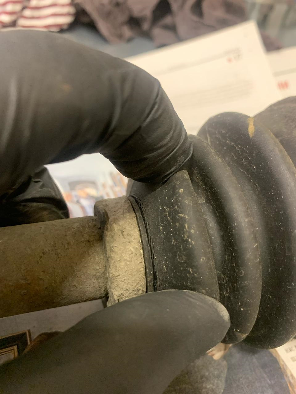

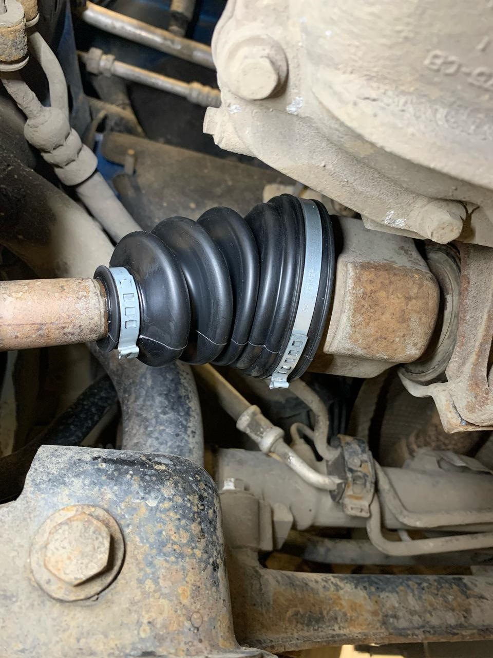

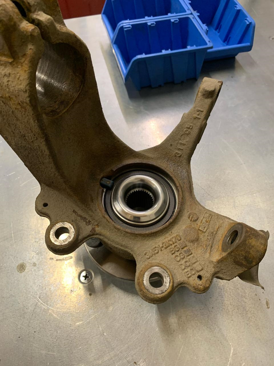

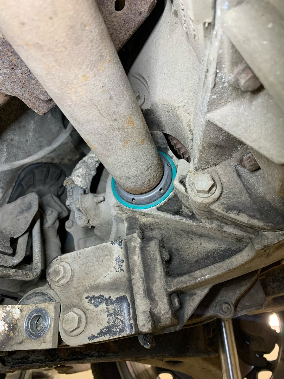

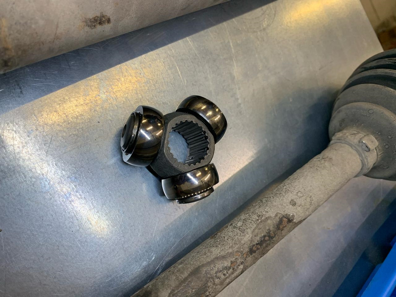

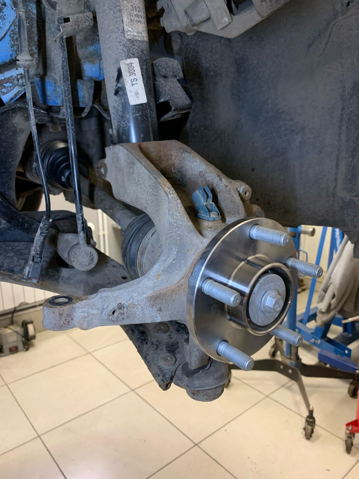

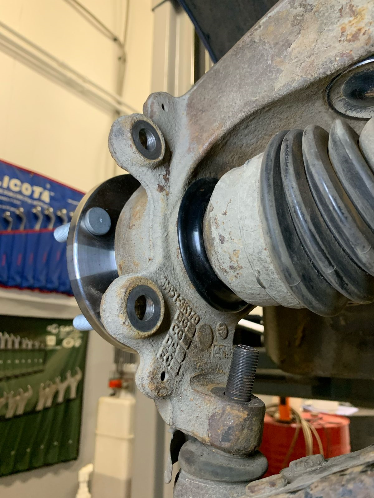

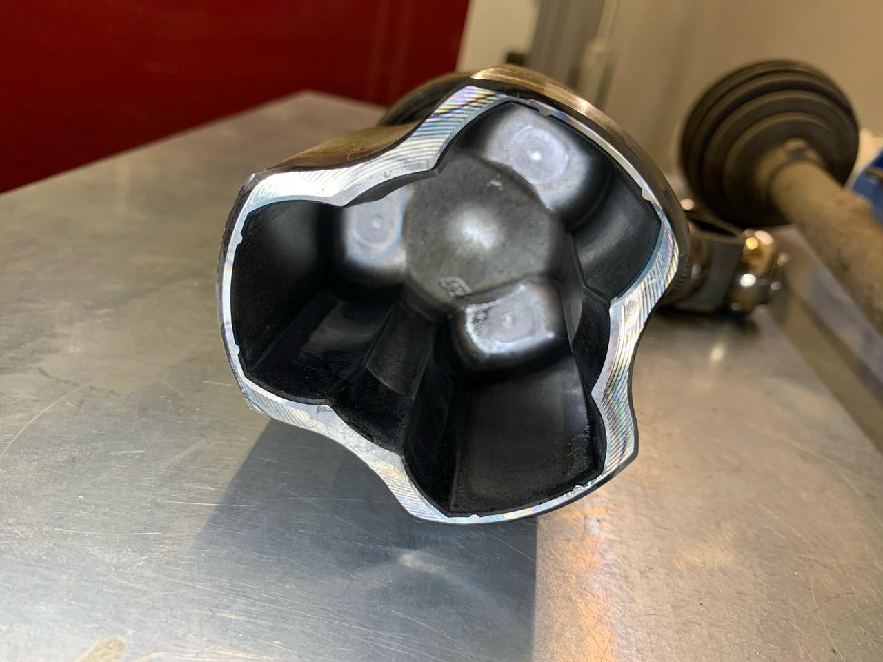

Всем привет🤘 Правый передний ступичный подшипник сдался, пробежал он около 90 тысяч и ставился тогда Fag, поэтому, не долго думая, берём такой же и пыльник от Volvo. В добавок при замене выявили запотевание сальника привода и что внутренний пыльник привода тоже сдался (стоял еще заводской). Ну что же, значит будем менять и это. Работы выполнял у друга, он открыл свой автосервис.
По запчастям использовал:
1) Ступица Fag 713678790 — 5393
2) Пыльник ступицы Volvo 31329227 — 1834
3) Внутренний пыльник привода GKN/Lobro 305875 — 1968
4) Сальник привода Ford 4508467 — 2453
5) Масло в АКПП Ford Motorcraft XT10QLVC — 1520
