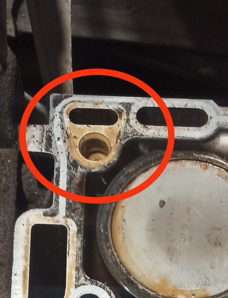

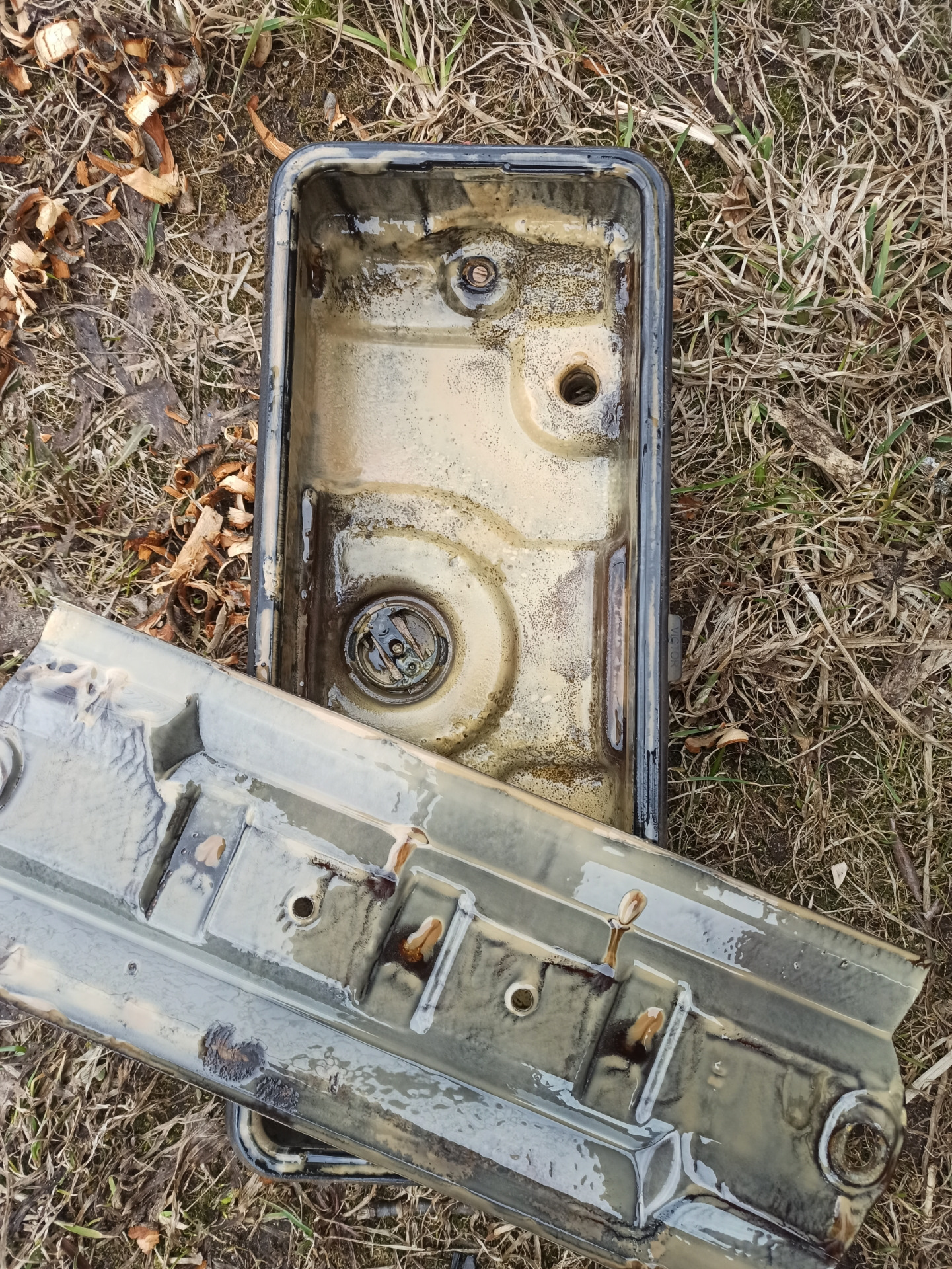

Что мы видим:
Крышка клапанов, термостат, щуп и масляный фильтр в жёсткой эмульсии .
На блоке ничего страшного

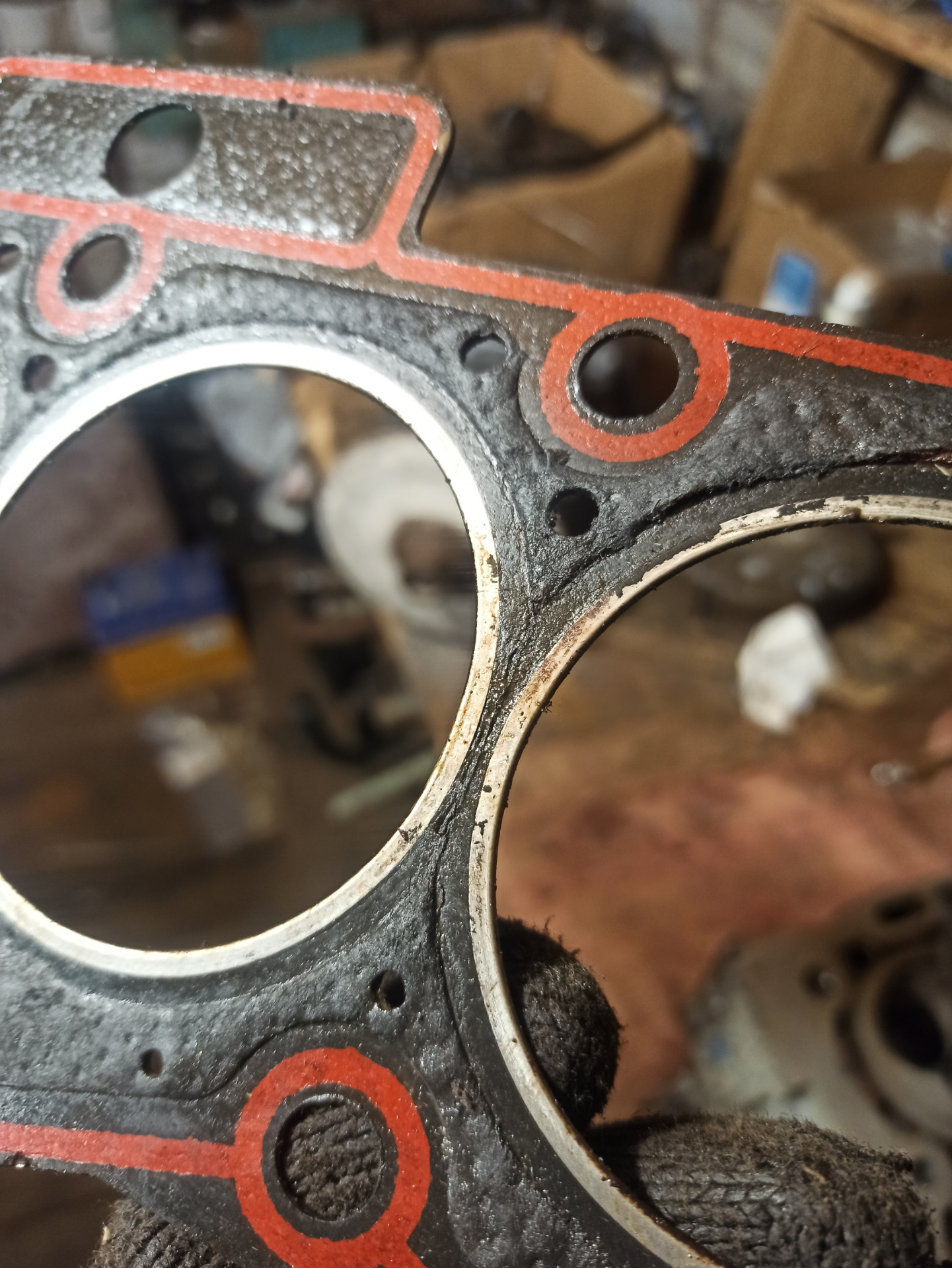

Саму прокладку ГБЦ рассматривал на наличие трещин, но не нашел- сама она как будто разьедена антифризом, и есть небольшие отслоения у металлических колец. И какая то часть прокладки осталась на блоке… отвалилась от основной части

На прокладке не увидел дефекта, судя по всему дело в той части прокладки, которая осталась на блоке после снятия. Она как будто выштампована и отделилась от основной части
Под гильзами не забудь уплотнения заменить.
Под какими гильзами? Какие уплотнения?
Сам блок алюминий в него вставляются гильзы чугунные и под ними уплотнения.
Я блок не собираюсь вообще трогать
А придется🤷♂️ ГБЦ зажимает гильзы, под гизами уплотнения прожаты, и еще проверь гильзы должны быть выше блока на сколькото сотых выше блока если нет то снова прокладку ГБЦ выдует
Тут двоякое утверждение. Некоторые не меняют эти кольца под гильзами и всё норм. Если их не вынимать не шевелить сильно, то возможно ничего не случится

Все правильно тебе говорит Никита, у нас стоят мокрые гильзы, уплотняются резиновыми кольцами. Их нужно менять, именно в этом месте, у нас антифриз может попадать в масло.
