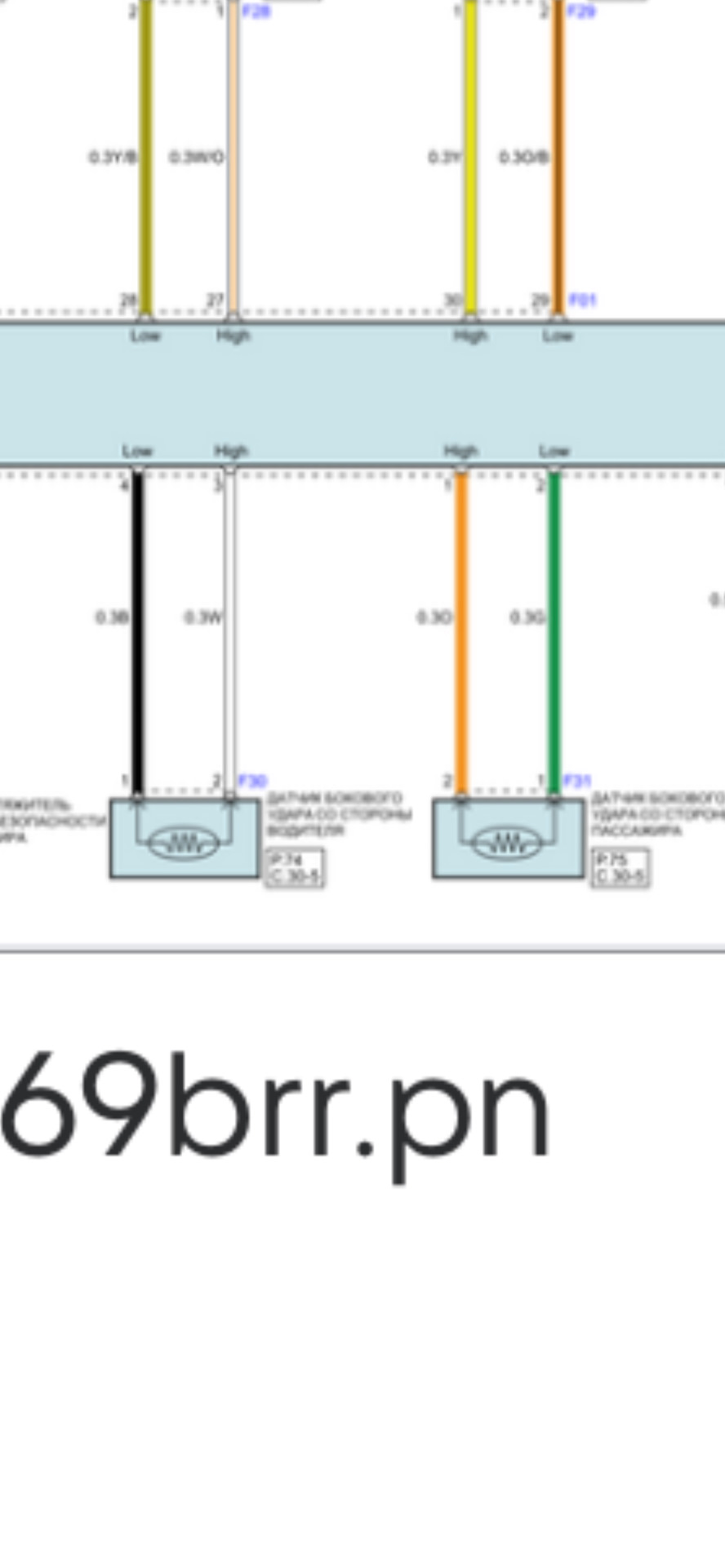

Вторая часть будет больше про подключения и схемы ) проводку всю наращивал, пины брал из разьема киа сид, нужно 12 пинов из них 8 на подушки, и 4 на датчики боковых ударов, Блок srs снимается ставится при выключенном АКБ, подушки можно щелкать при выключенном зажигании, всю проводку укутывал в пластиковые гофры и обматывал желтой изолентой …
Чтобы разьем накинулся (вошел в пазы)и защелкнулся с задвижкой, на новом блоке от 6 подушек, нужно отрезать маленький усик, в районе разьема, который будем переделывать, с 1разьемом проблем нет, а на втором правом придется отрезать его можно и ножом не снимая блок, ) тогда отлично накинется и задвинется разьем )
B1401(00)
Замыкание на массу в цепи переднего датчика бокового столкновения (SIS) со стороны водителя
Статус: Тест провален, Подтвержденная, Включен индикатор неисправности
Нажмите, чтобы найти расшифровку в Интернете …
B1404(00)
Замыкание на массу в цепи переднего датчика бокового столкновения (SIS) со стороны пассажира
Получаю вот это … но я пошел не лучшим путем и начал гуглить у кого похожие проблемы были … у одних не те датчики(другие машины) ресты доресты у Соляриса это тоже рест дорест может быть, и да у Соляриса где-то прочитал в случае неправильно перепутанных пинов, ошибка идет, ошибкой связи ) а замыканием на массу при нерабочем датчике ( то есть я нашел такую запись и она меня кинула в заблуждение ) 🙈 ну и я подумал, что у меня датчики моросят, ну и купил другие тоже б/у (благо оч дешево стоят ), оказалось и те не работают ) 🤣, а интуиция мне давно подсказала, что я перепутал пины в блоке srs, ну я был уверен что все четко вставил ) и по факту да ! Я все перепутал местами 4 пина ) сперва я отключил разьем на датчике, убедиться что это не srs блок моросит, и да ! Была показана новая ошибка «сбой со связью», переставил пины в блоке и ошибки ушли )

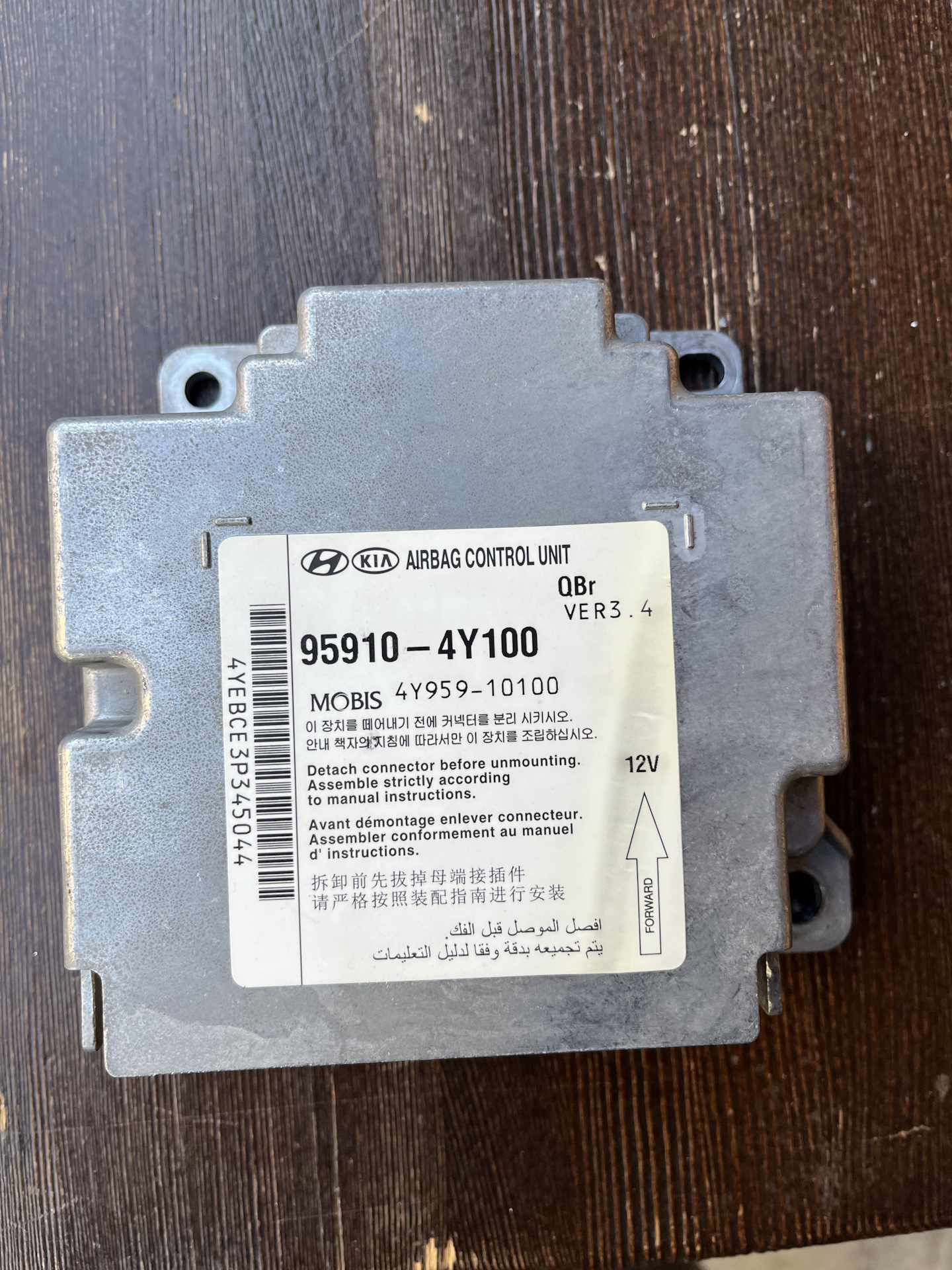

Вывод ) мелкая невнимательность ) когда делал проводку со стороны разьема в датчик ) «беременный мужик» сразу погас, а после все ошибки датчиков очистил сканером ) рад что поставил все 6 подушек, приобрел уже нужный мне блок srs под esp где ничего делать не пришлось,
у меня осталось :
Блок можно поставить на рестайлинг и дорестайлинг, блок прошит только для авто с конфигурацией esp
