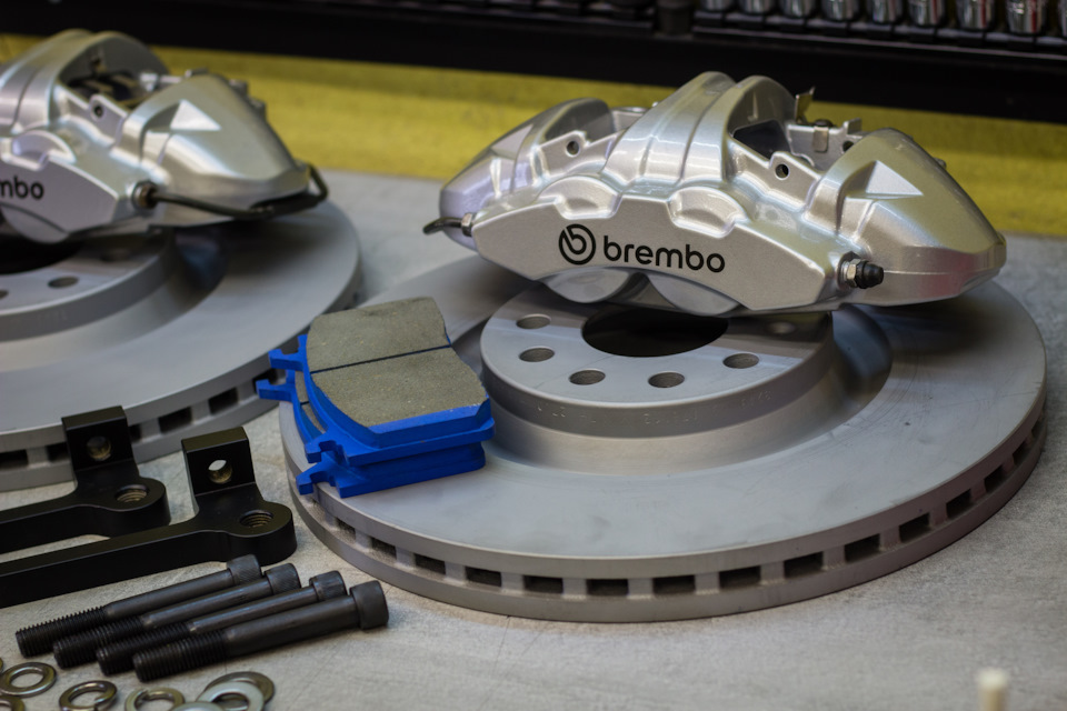

Тема тормозных систем для меня является профессиональной и большинство автомобилей в мой жизни имели многопоршневой суппорт на передней оси. У большинства немцев даже в заводском исполнении очень хорошая и достаточная тормозная система для неискушенного водителя. Особенно если сравнивать с азиатами и америкой.
Но сапожник не может быть без сапог. Поэтому собрал достаточный комплект для активного пользования левой педалью (у меня dsg :)
За основу был взят оригинальный контрактный суппорт Brembo. Именно эта пара перекочевала с Ларгуса.
Тормозной диск 340x30мм Zimmerman — максимальный из стоковых на этом кузове (Golf R)
Я не работаю с китайскими репликами Brembo/AP, помимо низкого качества самих корпусов (трещины, деформация), они зачастую не обладают высокой ремонтопригодностью в отличии от OEM Brembo. Вы просто можете со временем не найти на них комплектующих (РТИ, поршни). Другой разговор это собственные бренды китайцев, но тут только время покажет. А РТИ у них строго свои, собственно как у JBT/HP/AP/Alkon
Спроектировал и изготовил стальные переходные Кранштейны на поворотный кулак. Почему не алюминий? Причина в том что конструктивно замена колодки этом суппорте происходит с его демонтажем. Из-за верхней перемычки колодка подсовывается снизу. А гонять постоянно алюминиевую резьбу туда-сюда мой опыт не позволяет.
Важным моментом в комплекте являются тормозные шланги. Конечно HEL Performance.
Помимо того что они значительно эффективнее сток-резиновых, так же имеют более правильную геометрию. Вход в суппорт рассчитан на фитинг "папа" с внешней резьбой, в стоке у нас банджо (еще и квадратный). В целях тотальной экономии можно поставить, но изгибы шланга получаться опасные. Это не мои методы.
Касаемо колодки Hookbraes — мне понравился прикус, очень резкий и мгновенный при экстренном нажатии. Но пылят безбожно. Система пока обкатывается и полное резюме на сетапу смогу сделать по прошествии времени.
Но, что понятно уже с первых сотен километров — система очень эффективная. Если сравнивать ее со сток Golf R — они примерно равнозначны. Да-да, стоковая скоба R очень хороша, вы не ослышались.
Предназначена строго для Свапа на "овощи" (1.2/1.4) из за того что рассчитана под стоковый ГТЦ 23мм. Для "дюймового" ГТЦ который устанавливается на GTi/R этого суппорта будет определенно мало. Ход педали сильно сократится, а очевидного профита не найдется. Поэтому именно этот комплект must-have для "Овощей".
Да собственно на это и был расчет, я же проектировал его именно под эти параметры.
Тележка машины приходит постепенно к тому что я запланировал. Остается поставить стоковые "310е" тормоза на зад и немного усилить кузов распорками.

Смотрятся красиво… Думаю скобы взять 312 под покрас но внешний вид не нравиться. От эрки дорого и не найти. Эти эститически бомба но 340 для меня перебор. на 312 нет брембо подходящей модели не подскажите
Или между 312 и 340 ещё что-то есть.
Болт в болт не встречал, но и особо не искал. 312мм вполне себе, колодку хорошую и шланги армированные. Для большинства этого достаточно

Есть суппорта 60 мм под диск 314 мм, кодиак, карок и тд.
Поршень 60 мм как у суппортов под 340 диск
Только остается вопрос с размером ГТЦ под поршень 60мм
Как минимум 23.8, можно 25.4
Зависит от того, каких ощущений хочется от педали. На 23.8 ход должен быть больше и плавнее, чем на 25.4
Если в стоке гтц 22 с чем-то, то вероятнее его не хватит
Все верно говорите, на 23.8 ход педали увеличится. 22 будет совсем не комфортно
25.4 под 60й поршень маст хев
