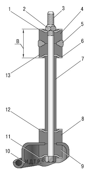

Комплект запчастей заказывал все по отдельности все GM даже гайки и болты 🤣
Как удивительно от крутились сразу и без вэдешки)колеса не скидывал
Первый блин комом написали что неправильно поставил шайбы 😅поставил вторую как сказали и полез переворачивать шайбы на которой уже поставил 😅

не правильно шайбы поставил!
Срочно исправлять!
vovanych33
Сколько смотрел все так ставят
Везде
потому что долбодятлы!
Получается не зря полез менять
vovanych33
Получается так что-ль?
У всех подругому
По схеме что я приложил разве не понятно?
