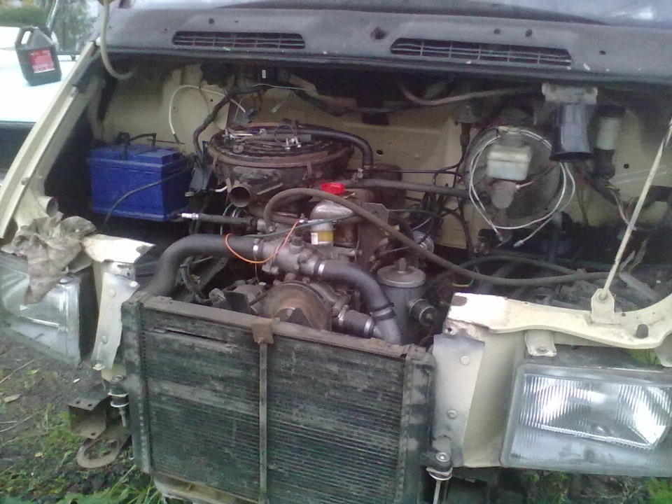

как я говорил 1й запуск был неудачным. так как небыло масла. и датчика давления масла. и хлестало масло . и вот я сьездил в гараж. снял с двигателя 2 датчика давления масла. и еще в гараже нашел такой новый датчик. а двиг от газ 2410. а голова от 100 сильного мотора с 3110 . она просто накинута. я его потом просто переберу. и оставлю на запас. чтоб мало ли че. перекинул и поехал хоть куда . а тот за это время перебирать. вобщем купил на заправке масло. залил и завел его. выставил зажигание. чтоб были более ровные обороты на двигателе. а по движку. мне состалось дособирать систему охлаждения. и залить тосол и все! а видео у меня на страничке вк vk.com/id133900602

почему ? ну точ то масло неочень я это знаю я просто купил его мне надо было завести и обкатать немного мотор мотом я его серавно на другое заменю
Категории API SA, API SB, API SC, API SD, API SE, API SF, API SG на сегодняшний день признаны недействительными, как устаревшие, однако в некоторых странах масла этих категорий еще выпускаются. Это не мое мнение, а цитата из стандартов качества масел. И еще внимательно смотрим на канистру 20W-20 . Ни летом ни зимой 402 это масло не переживет, тем более на обкатке.
в газели оно в перемешку с лукойлом минералкой 15w40
