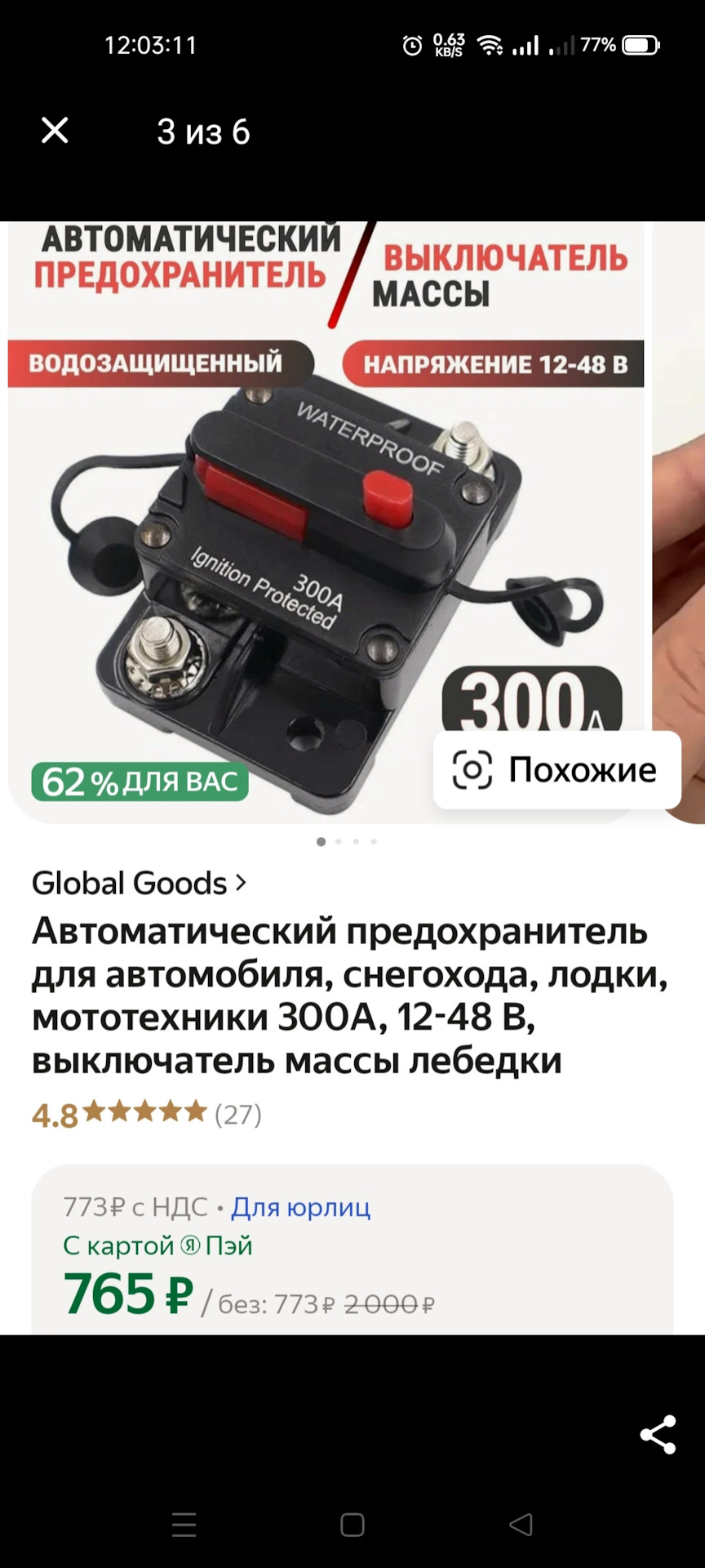

Заказал на Авито из Владика, 12000lbs, кевлар, бесплатная доставка в СПБ, цена 19190 ₽Ранее брал у этого продавца на шниву. Площадку взял на маркете -4200 ₽

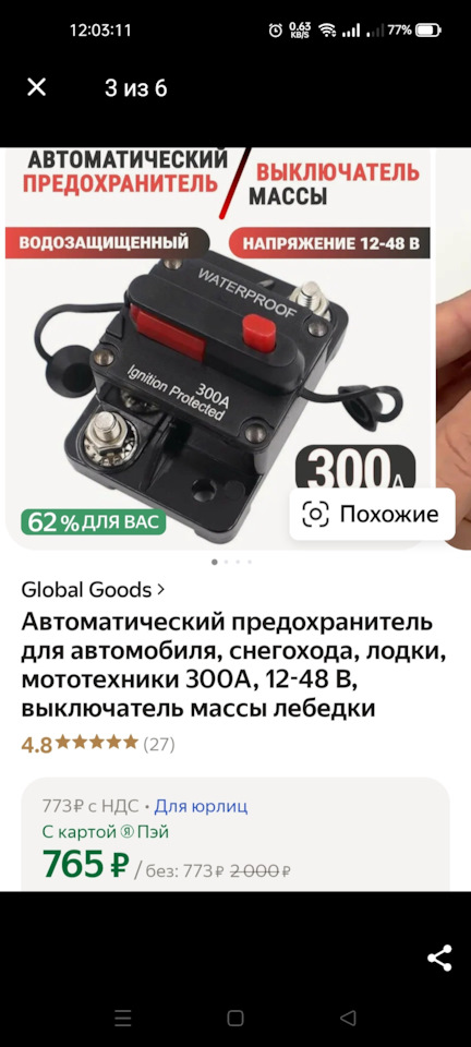

Всё встало без допилов, сверления и сварке. Блок поставил на АКБ, выключатель плюса, автомат, купил на маркете 765 ₽Провода в комплекте 25 квадратов, оставил, пришлось докупить один метра 1.5. Вчера ездил на коп, лебёдка работает на ура Два раза реально выручила, так как полный привод не работает.

Предохранитель этот лучше снять сразу это потенциально точка потерь и отказа, под полной нагрузкой хз что с ним будет

👍, только вот эту хе.ню я бы не ставил, я на такой уже "обжигался", потеря тока на ней большая, ставил на инвертор 12/220В 2/4кВт, это порядка 200А потребления, инвертор на номинале уходил в защиту по падению напряжения, после того как выкинул, как "бабка отшептала". Лучше поставить сварочный разъем.
