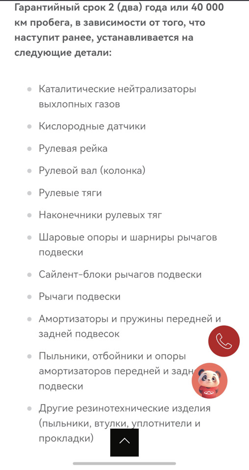

Пришла весна на одометре😱 39000 и китаец постучался✊в подвеске появились звуки где-то слева спереди. Сразу в первую очередь заказал стойки стабилизатора, замена не помогла стук уменьшился😂по признакам стало понятно-шаровая, заменил и опять звук отдалился толи слева толи справа стало получше 😁. Замену описывать значит "ругаться громко"без балгарина никак. Стойки стабилизатора одна открутилась, а вторая шестигран прокрутился и привет балгарин😂который побеждает всё и всех. Стойки поставил нет износа посмотрим как их система без шарика работает. Шаровая тоже песня😆 благо всё на болтах, но есть один момент 🤣не откручивается один и выходит болгарин. Новые болты 2шт обязательно иметь, старые с стопорами прокручиваться будут и вообще одноразовые.🥴 Вналичие на даче не было пришлось шпильку отрезать😂. Выезжаю а она собака опять стучит, ещё обратил внимание что наконечник тоже от руки шевелится🤣.
Ps. Заказал вторую шаровую, но думаю и наконечники заказать . Цены на оригинал низкие как видимо и их ресурс в 40т км.
Pss: А ещё похоже подшипники генератора завыли, стоит гул в районе генератора, надо ехать к дилеру наверное))).
Pss: Завыл обгонный шкив, сам шкив 4500 заменителей не нашел, либо ставить железку, склоняюсь к нему.

Гарантия на подвеску 40к пробега, нужно было к дилеру ехать на замену как раз под конец гарантии успевал
Вот жешь блин, а я где-то прочитал что 2года и всё) ну что ж начали изучать китайский автопром)
