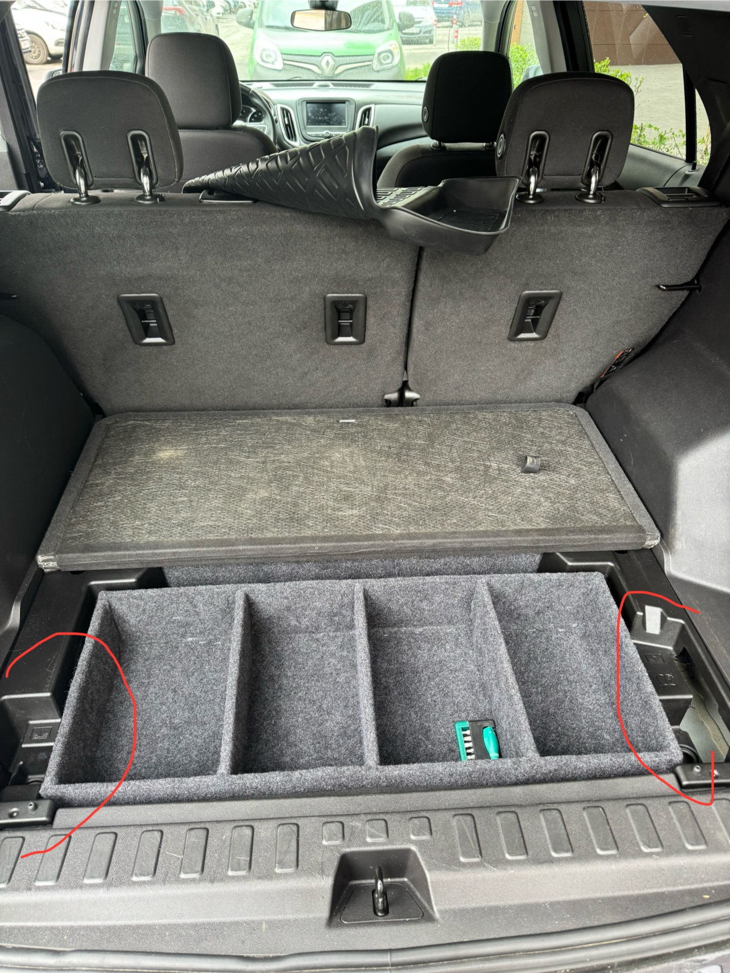

Увидев пространство в подполе багажника, сразу пришла идея как правильно организовать данное пространство, а именно, сделать органайзеры с ячейками для хранения мелочей не занимая место в основном багажнике
Сделав замеры пространства, начал думать из какого материала сделать, что бы было достаточно крепко, но при этом не сильно тяжелые
Выбор пал на МДФ толщиной 6 мм, по моим предварительным расчетам было необходимо 3 листа раскроем доступным в магазине 700х1035 (хватило с запасом)
Для усиления конструкции закрепил металлическими уголками на саморезы!, а так же мебельными гвоздями
После того как органайзеры были собраны приступил к обшивке карпетом (куплено 3 п.м шириной 1,5 м)
На лоток который ложится на запаску добавлены закладные детали (из того же МДФ) т.к. края конструкции и середина не в одной плоскости (из за запаски)
Результат меня очень порадовал, т.к. готовых решений я найти не смог и с минимальными затратами времени и денежных средств смог еще немного усовершенствовать свой эквинокс)

Поделитесь информацией, как используете данное пространство?
Так же по бокам увидел пустые ячейки, может кто знает, что там должно лежать?
в пол где красным отметили убирается оригинальная шторка багажника
