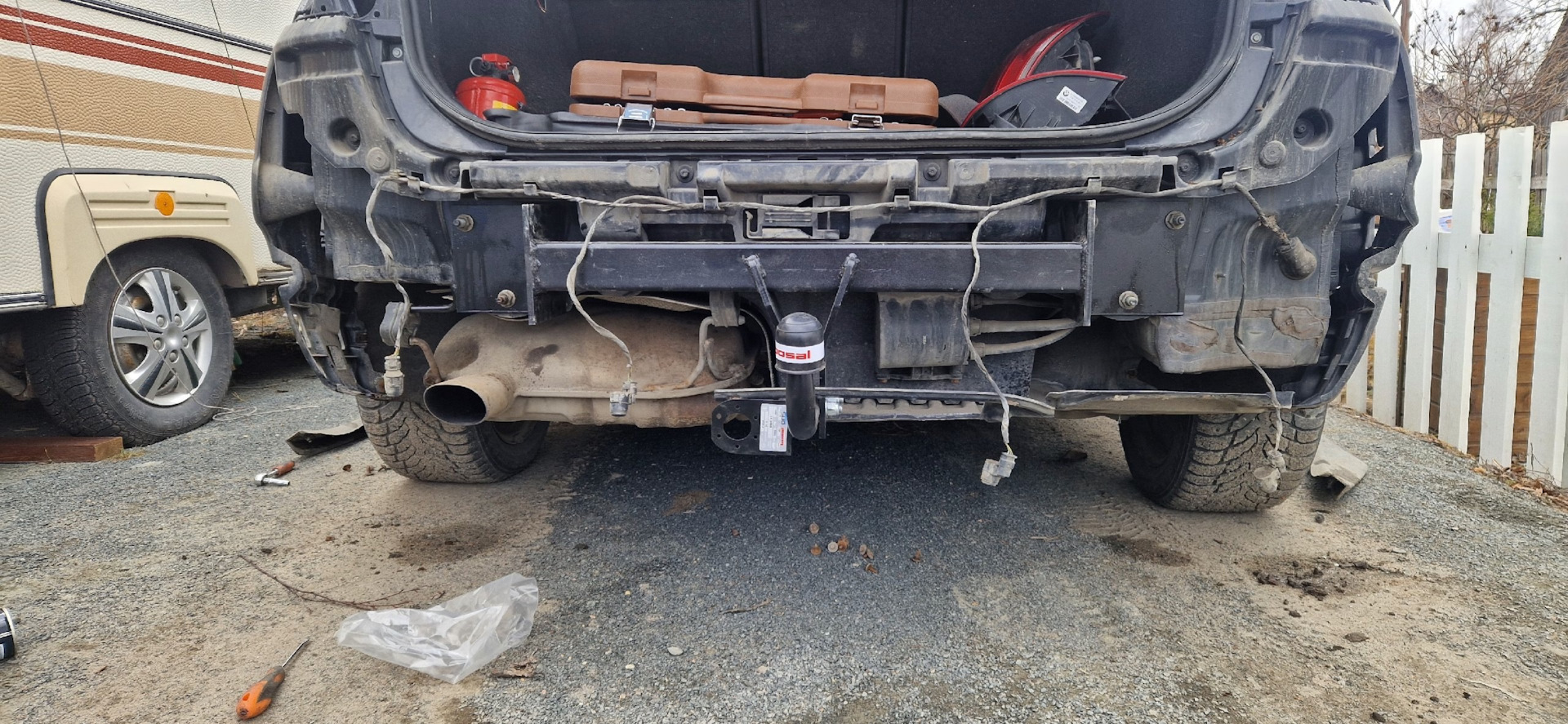

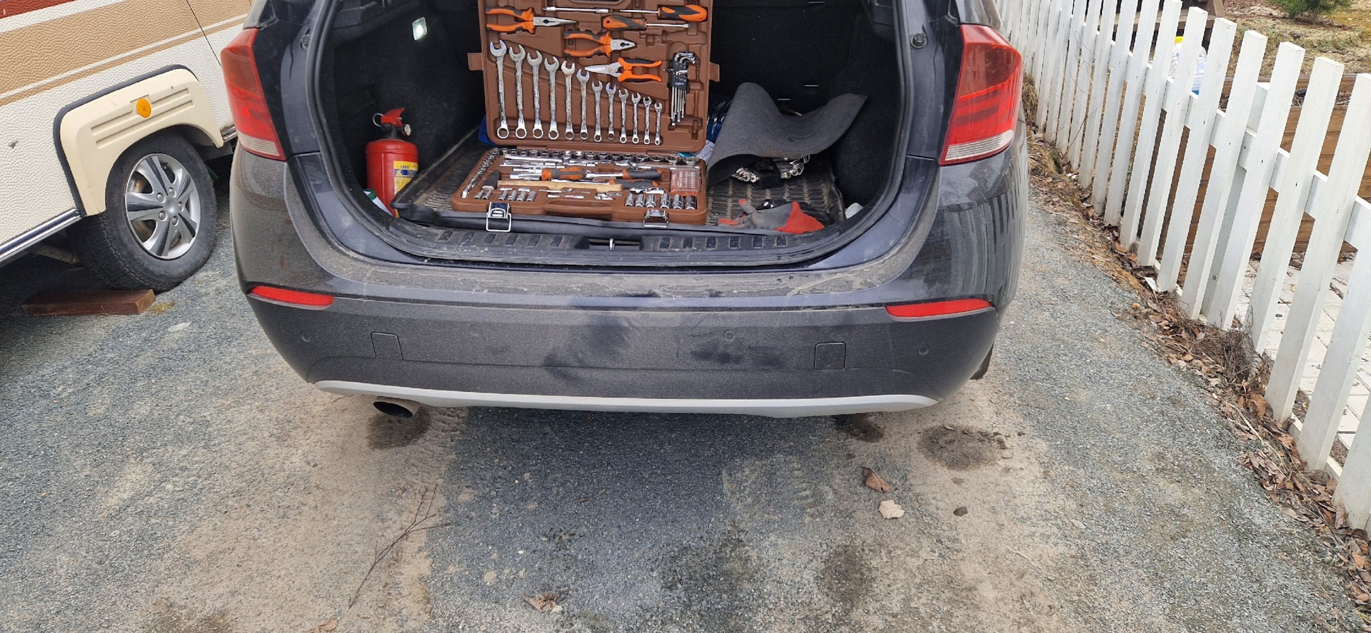

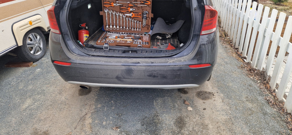

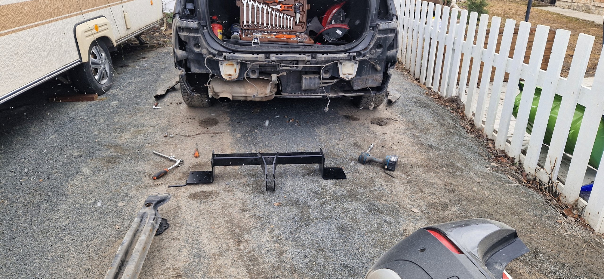

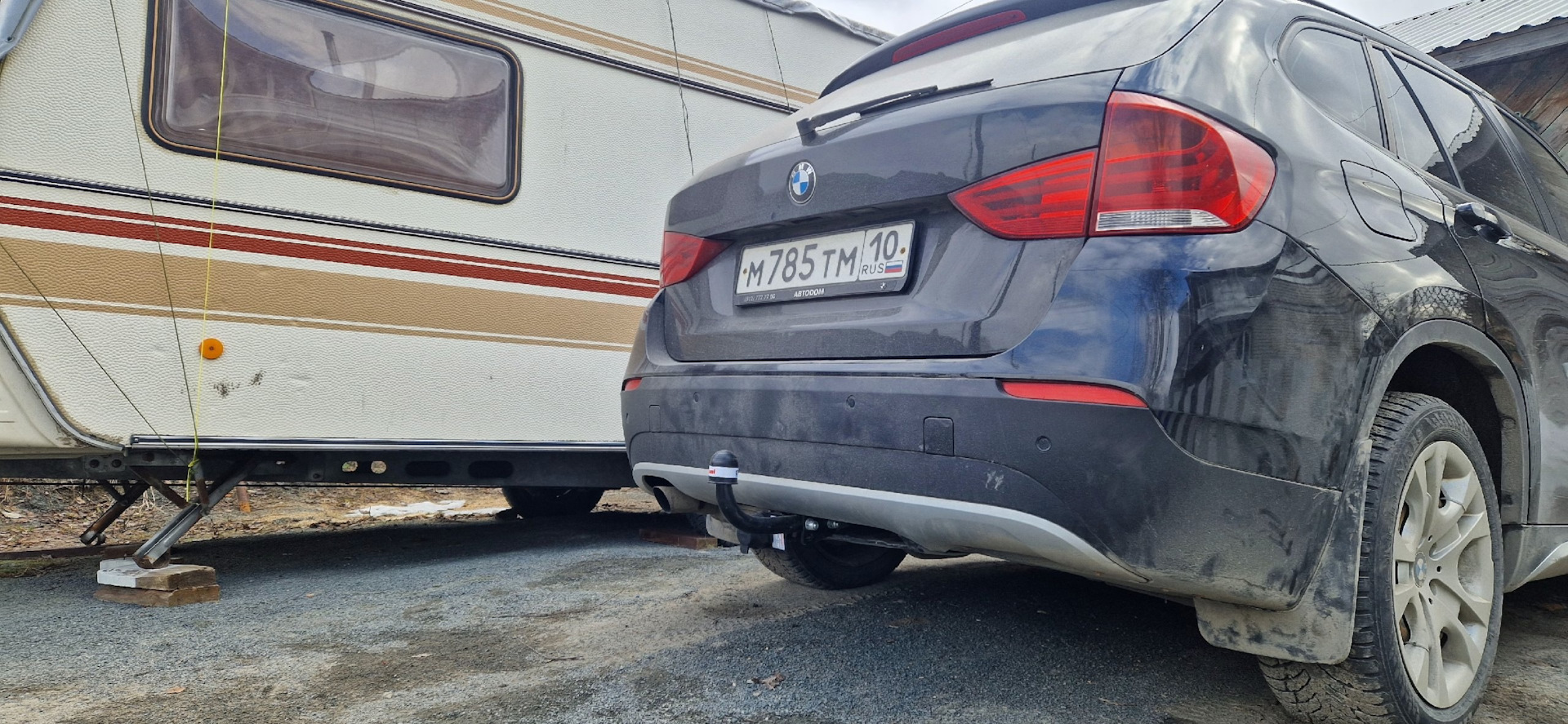

Так как живу в частном доме, без прицепа вообще не прожить. То что-то привезти, то увезти, то стройка, то мусор и т.п. Прицеп бы тоже обновить надо, но пока только фаркоп)
Устанавливается быстро, на все потратил где-то час. Электрику провел, но пока не подключал, замерз. Через недельку-другую подключу.
Так же буду пробовать потащить Автодом (рядом стоящий) Посмотрим, как справиться или как быстро хлопнет АКПП:)

У вас на фото вагончик слева стоит. Подскажите, пожалуйста, вы электрику делали на 7 или 13 пинов? Если на 13, то откуда вы брали провод +15 (выход замка зажигания/switched power source) на реле?
Добрый день. 7 пинов.

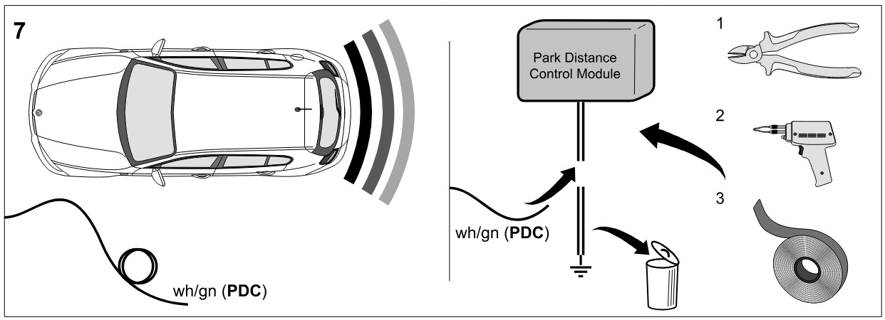

А парктроник подключали к блоку согласования чтобы не орал из-за торчащего фаркопа когда включена задняя скорость? P.S. Про то, что у 7 пинового разъёма нет заднего хода, который обязателен для вагончика, я думаю вы и так вкурсе.
Парктроники не трогал, но на ауди делал кодировку под прицеп, в меню появлялась функция режима "Прицепа" при включении ее машина понимает, что появляется прицеп и отключала парктроники. По идеи у бмв +- так же. Но у меня нету сиса. Так что не знаю, как правильно реализовать
То что вы описываете точно так и работает в BMW, но по CAN шине. При подключении прицепа замыкается цепь и мозги командуют PDC (парктроник) блоку выключить задние сенсоры. А так как CAN шина проприетарная, то у сторонних производителей нет к такому функционалу доступа. Соответственно если хочется чтобы было всё чики-пуки, то придётся покупать оригинальный блок (самый дешёвый я нашёл за 330 евро + комплект проводов + тянуть провода от блока в хвосте до мозгов в носу). А если использовать сторонних производителей, то решение у них топорное: обрезать питание PDC блока. Т.е. при замыкании цепи прицепа блок согласования тупо обрубает питание всему PDC блоку. Таким образом все сенсоры отключаются и, по словам дружественного электрика, единственный минус — это то, что бортовой компьютер будет сыпать ошибку, что PDC блок недоступен. Как бы не критично, но и не идеально. В документации моего блока согласования это нарисовано так. Если вы соберётесь этим заняться когда-либо, то напишите потом к какому решению пришли. Спасибо.
Так как резать ничего не хочу и вообще трогать родную проводку, я решил, что переживу так:)Не слишком часто сдаю задом с прицепом, перетерпеть можно

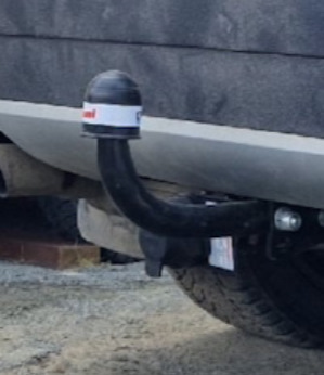

Добрый день! Что-то дешево фаркоп обошелся, можно узнать артикул?
Добрый день. Фирма Bosal. Артикул не помню уже. Но там он один всего)
Спасибо! Просто указан у вас ценник 7500, вот самый минимум нашел Bosal за 10000.
С момента покупки больше полу года прошло. Вроде вообще по скидке брал
Спасибо! Может тоже что найду по скидке.

Розетки что то не вижу…
Кста, у меня в g01 было штатное место для доп проводов наружу, резиновая соска новая)
На последнем фото видно
Точно…
