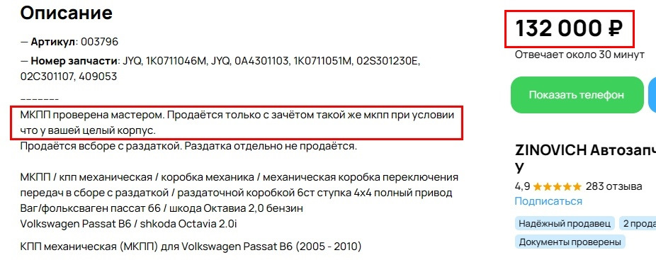

Первое, с чем я столкнулся, это то, что коробка под полный привод на 2.0 FSI (02S MQ250 с кодами JYQ/JXQ) это довольно редкая и дорогая штука (как для МКПП). Всем известные разборщики разводили руками – львиная доля разбора сейчас идет из Японии, а там такие комплектации никогда не продавались. На Авито на первый взгляд много объявлений, но пустышки — коробки в наличии нет, могут поискать под заказ из Европы, ожидание неизвестно сколько, цена от 140 до 180 тыс. (на конец 2023 года). Помню, всплыла одна такая коробка у частника, с пробегом 300+ тыс. км и стоимостью 100 тыс. руб, но ее забрали, пока я думал. Еще встречалось пару вариантов, когда коробка есть в наличии (но после ремонта), а купить ее можно только если взамен отдать такую же сломанную (а где же я возьму сломанную, если у меня еще никакой нет?). И даже в этом случае доплата более 120 тыс. руб.

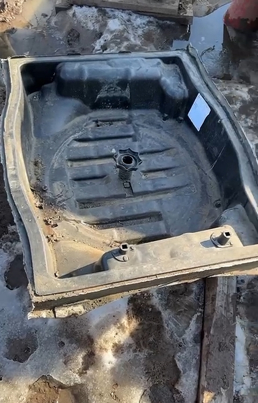

— ниша запасного колеса и пенопласт-органайзер под инструменты. Ниша была вырезана прям с куском днища, еще предстояло ее отделить от металла

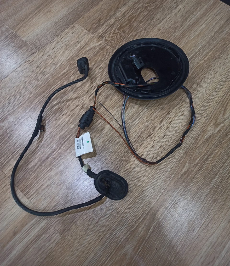

— проводка под Haldex и на второй бензонасос (с крышкой лючка)

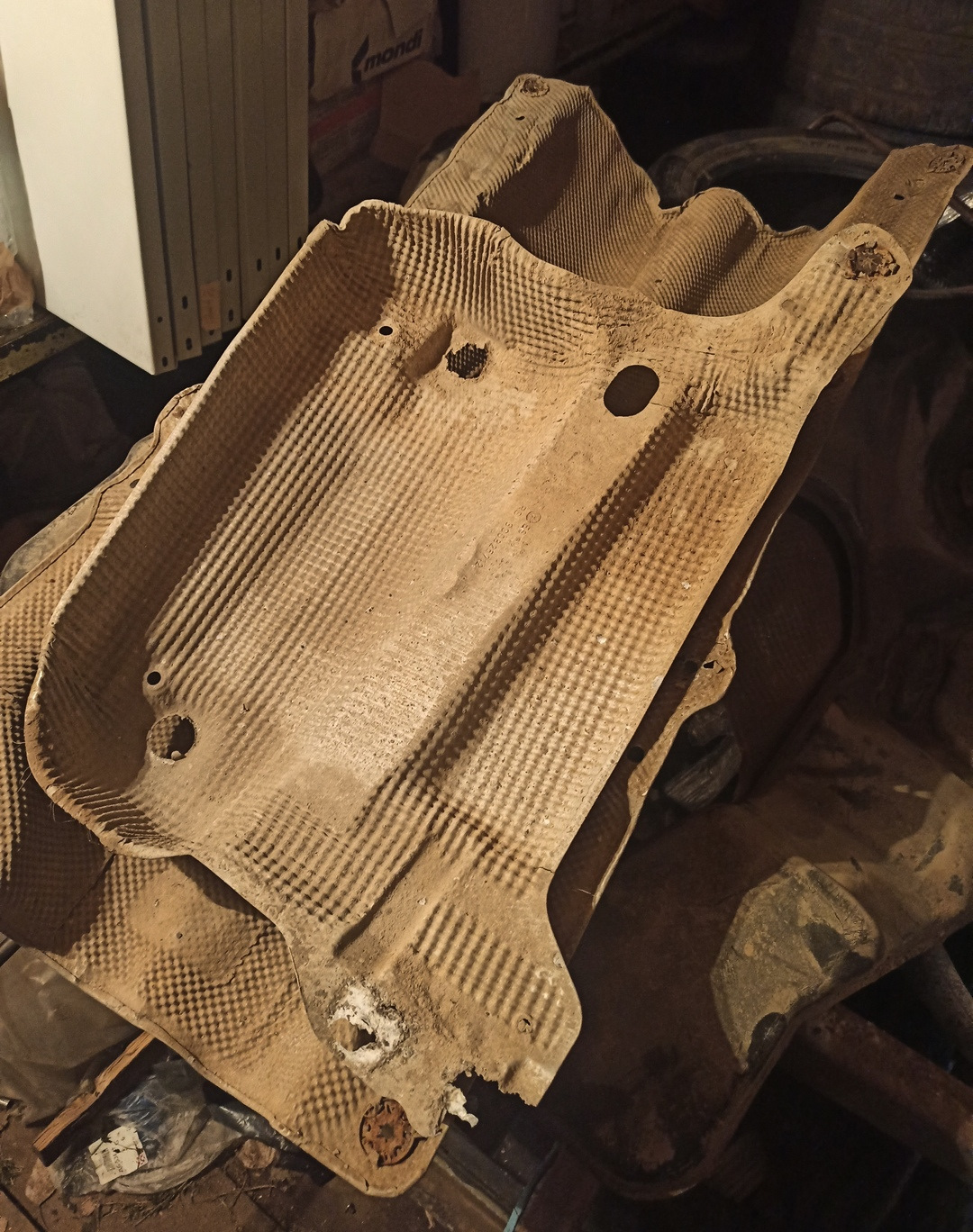

— экраны теплозащитные (под кардан и под выхлоп, но под выхлоп сильно гнилые оказались, покупал другие потом)
