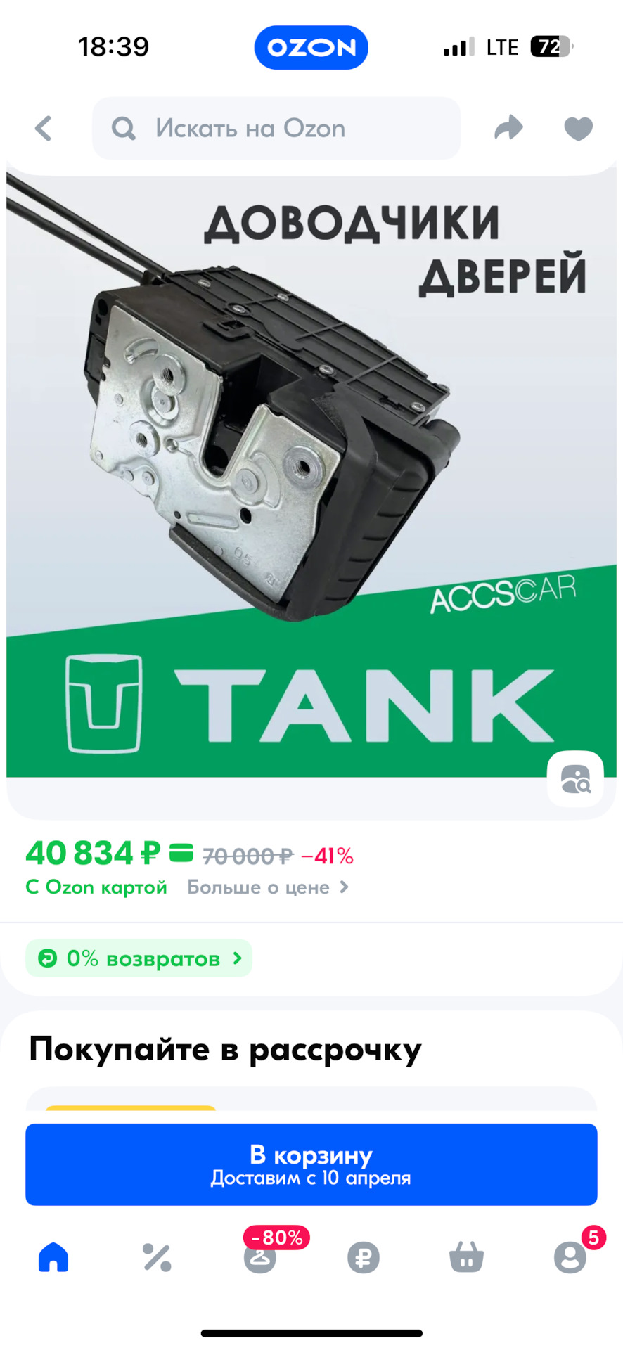

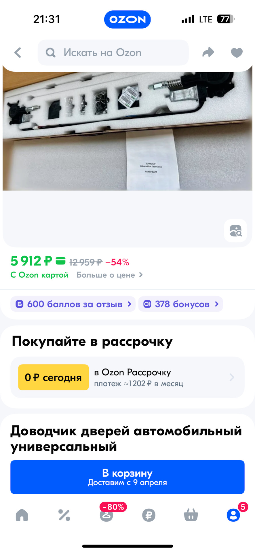

Всем доброго дня. Сегодня речь пойдёт о доводчиках дверей. Я понимаю что ховероводам это не надо как и любой другой тюнинг, но всё же напишу свои глупости, разбавлю более важные записи про переобулся:)). Отвечу сразу зачем? Комфорта много не бывает и надо себя любить. Второе и больное среди ховероводов, дорого я бы за эти деньги… Что? Что такого неземного можно купить за 3 тысячи рублей? А именно столько стоят на сегодняшний корейские доводчики дверей Slamstop за одну дверь. Когда-то лет 10 они стояли 50тр комплект на две двери и я тогда только мог помечтать о них, так как жаба точно не дала бы купить за эти деньги. И это единственный вариант доводчиков для установки на Ховер в отличии от других распостранённых марок на которые есть специальные конкретно для каждой модели свои. Лет пять назад я опять вернулся к мечте о доводчиках и тогда они уже стоили 25тр, в принципе уже адекватная цена, но как всегда были более важные хочухи:)). И вот совсем недавно чисто случайно наткнулся на эти универсальные доводчики дверей на Озоне по совсем нереальной цене в 6тр за комплект.

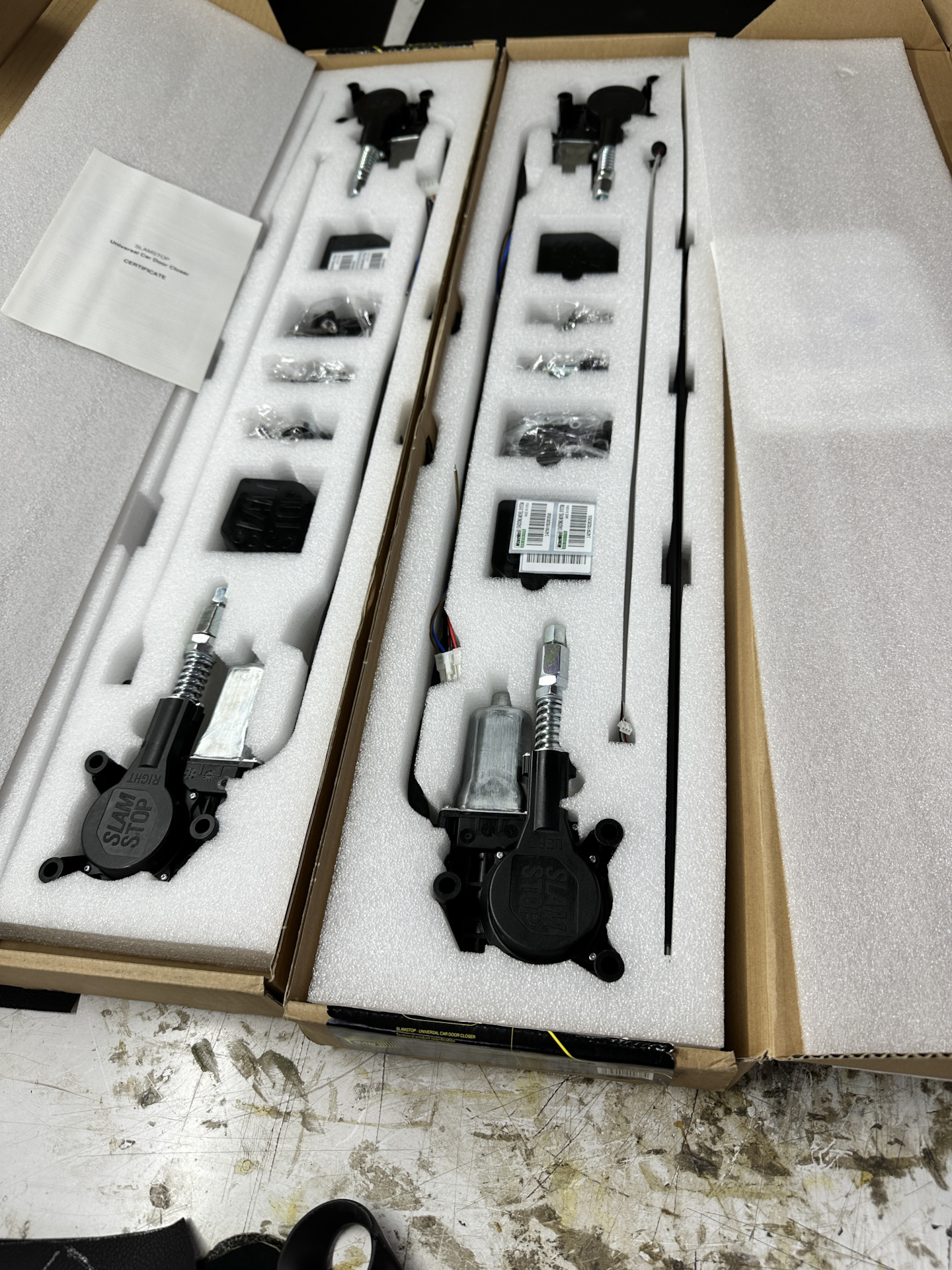

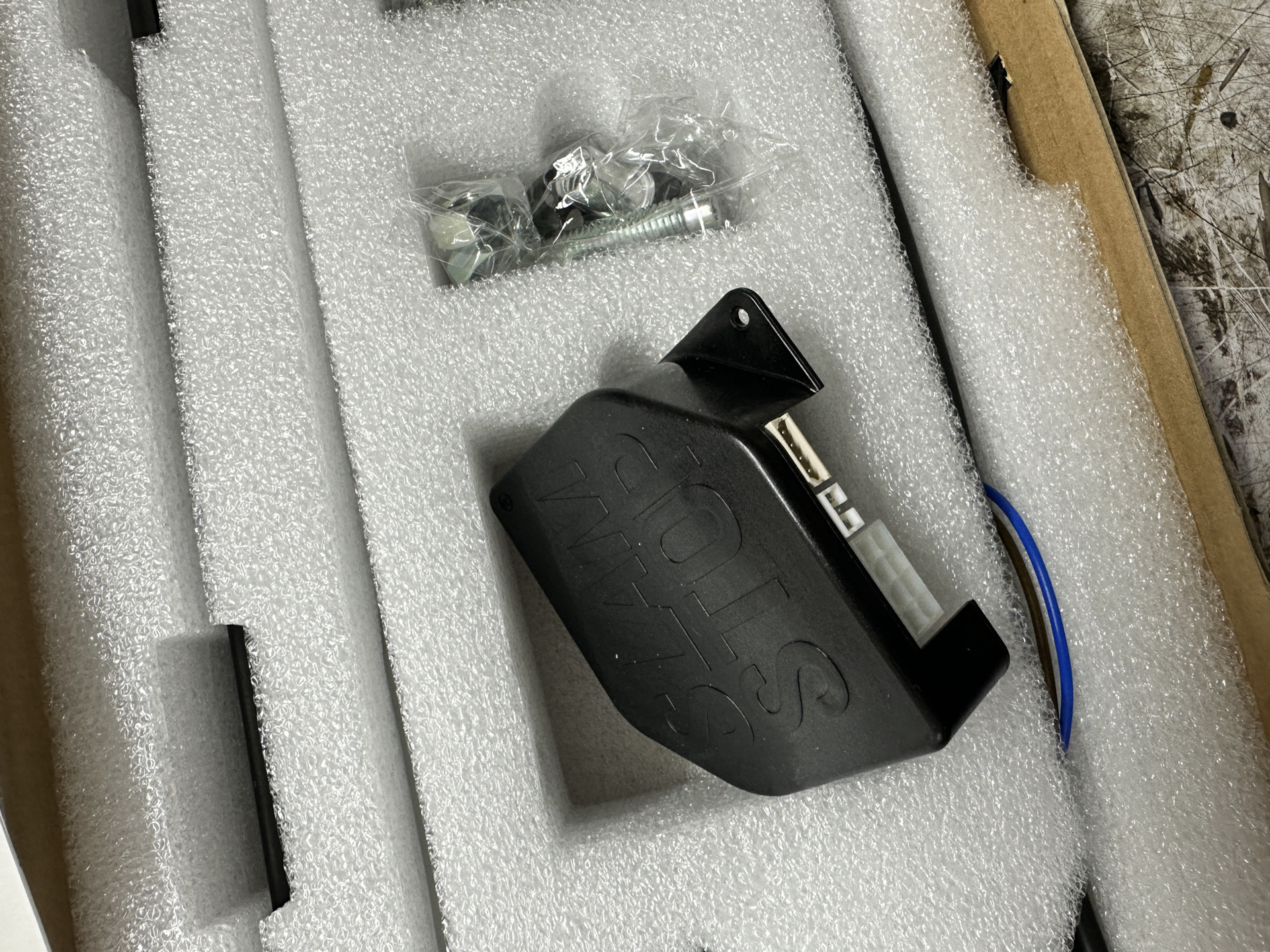

Купил на радостях сразу два на все 4 двери

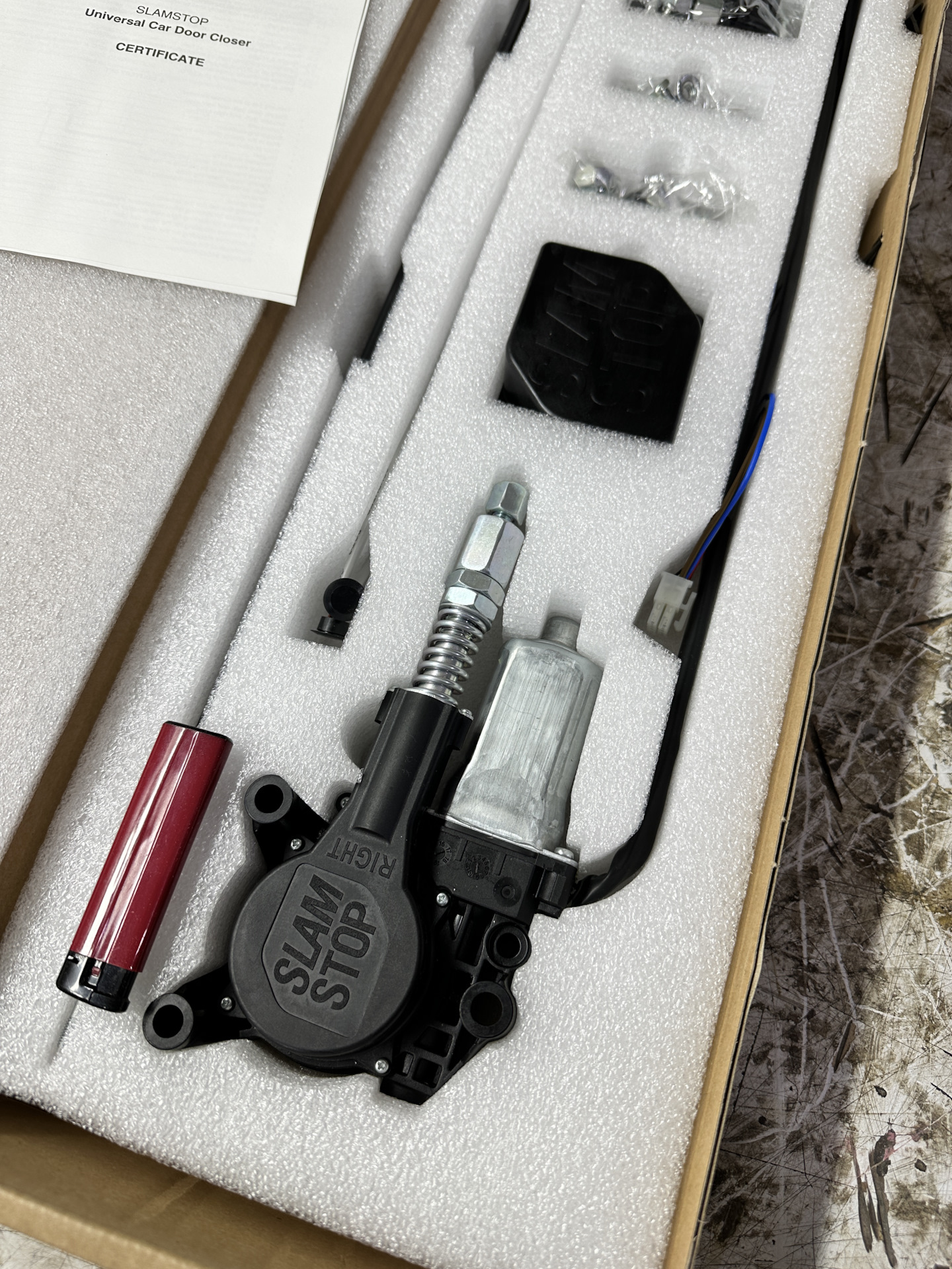

. В комплекте есть всё для самостоятельной установки.

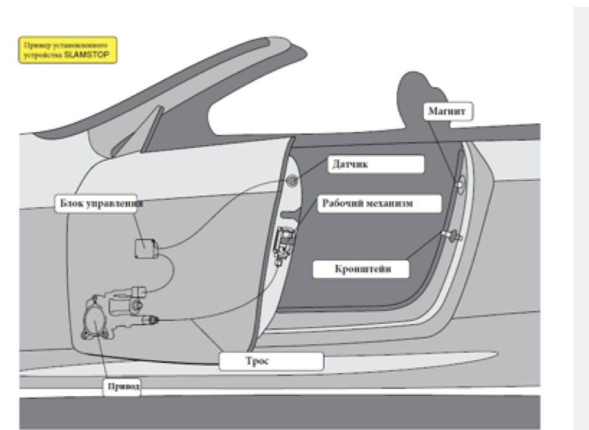

Потеплело и я решил заняться установкой. Инструкции никакой с доводчиками нет, есть только видео инструкция от производителя на ютьюбе. Пересмотрел несколько раз и приступил. Принцип работы этого доводчика заключается в том что он не заменяет замок как это чаще всего реализовано с доводчиками, а является сам отдельным замком, который дотягивает дверь до срабатывания штатного замка. Вот поэтому эти доводчики можно установить на любую машину

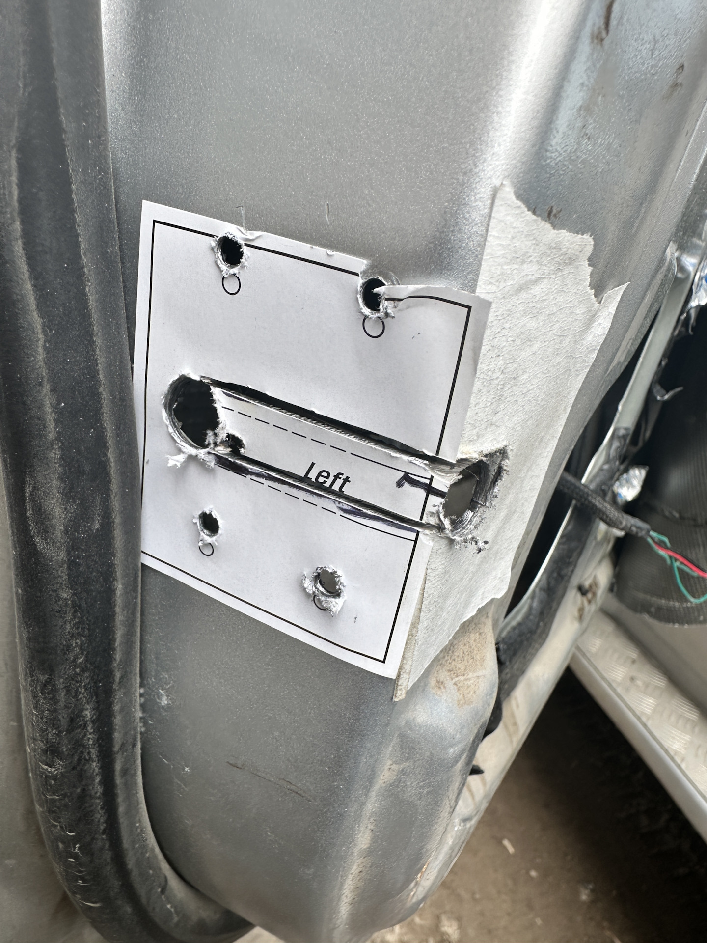

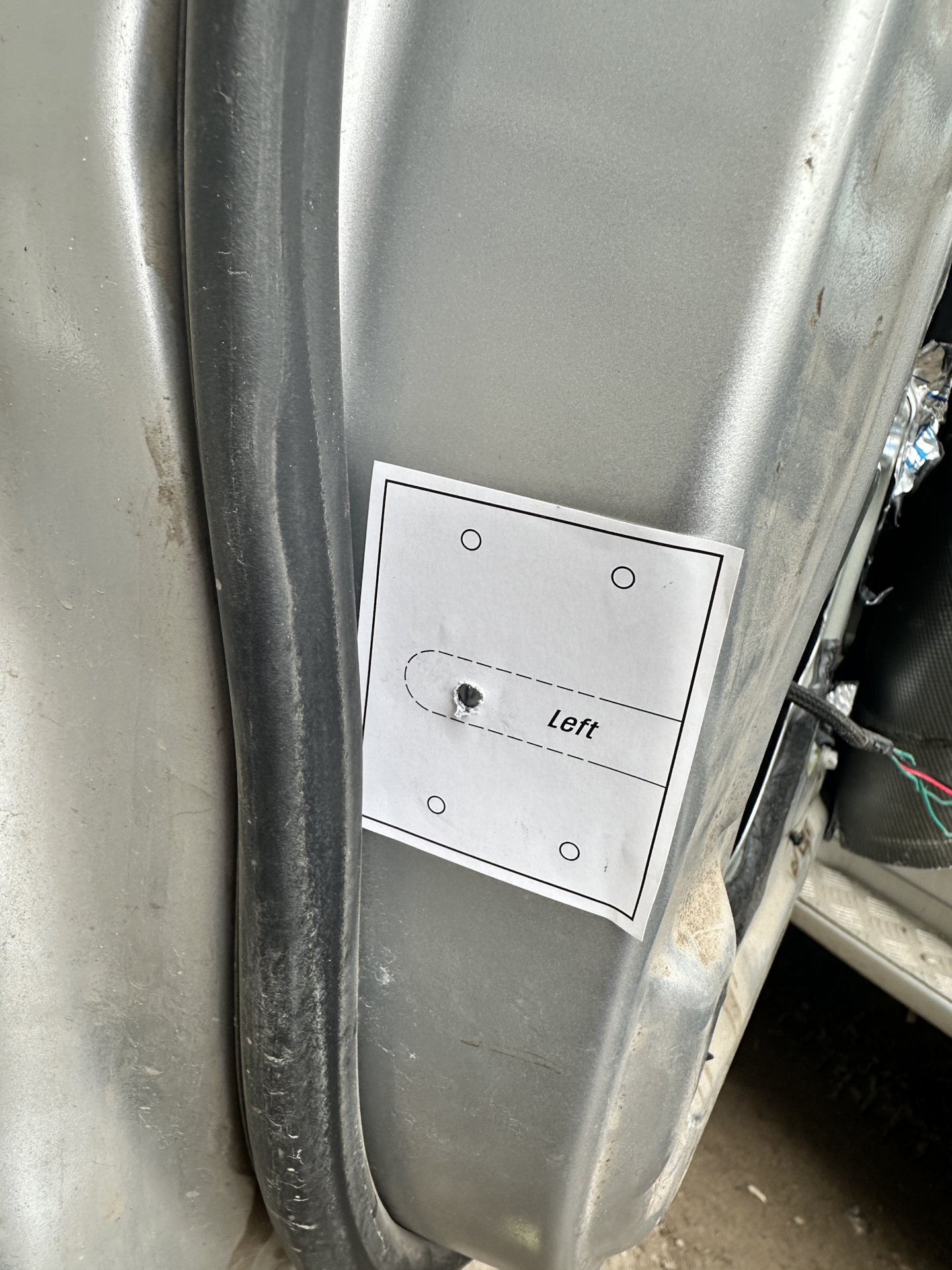

. Не буду тут дублировать инструкцию, кому надо найдут и посмотрят. Покажу лишь применительно к Ховеру, куда и что устанавливать. Начинаем с наклейки шаблона
, по которому просверливаем и прорезаем нужные отверстия.

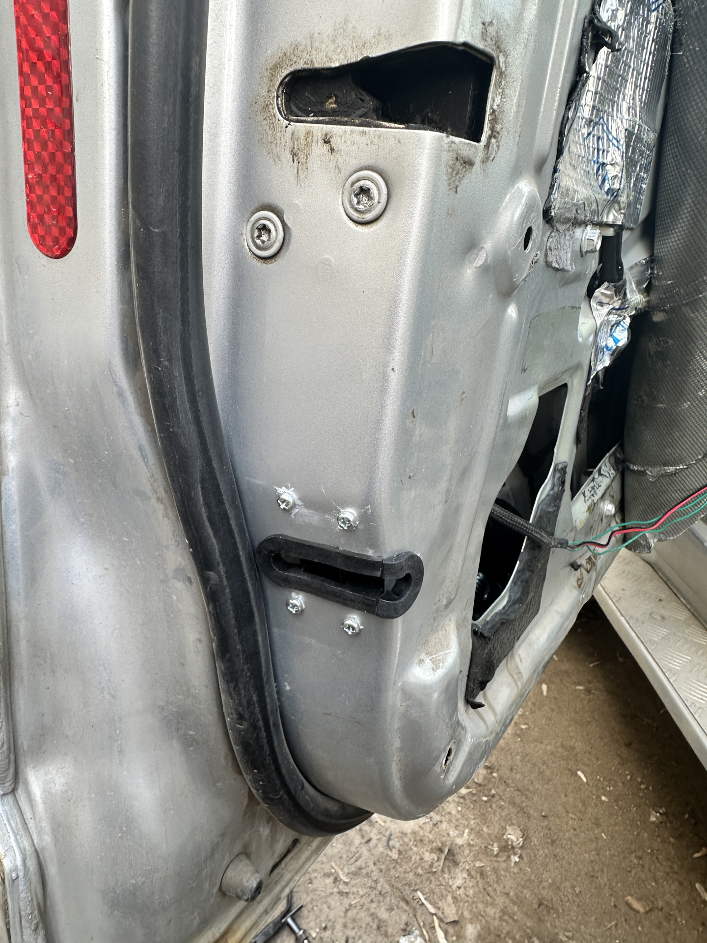

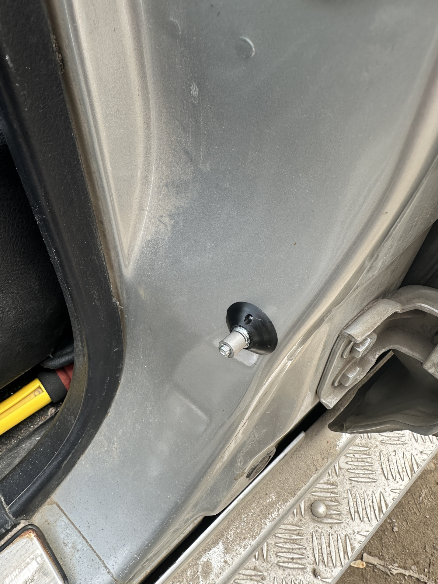

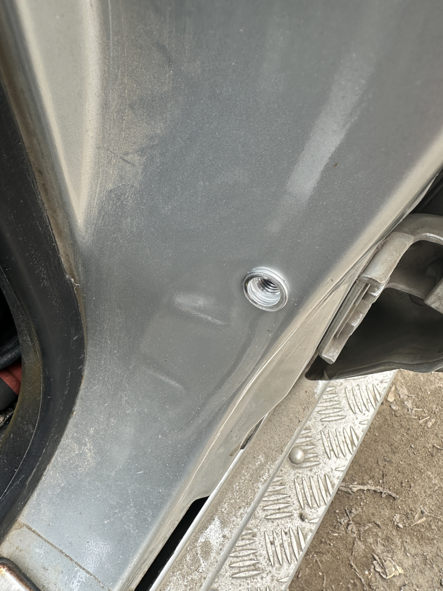

Затем в стойку ставим ответную часть с помощью резьбовой заклёпки из комплекта.

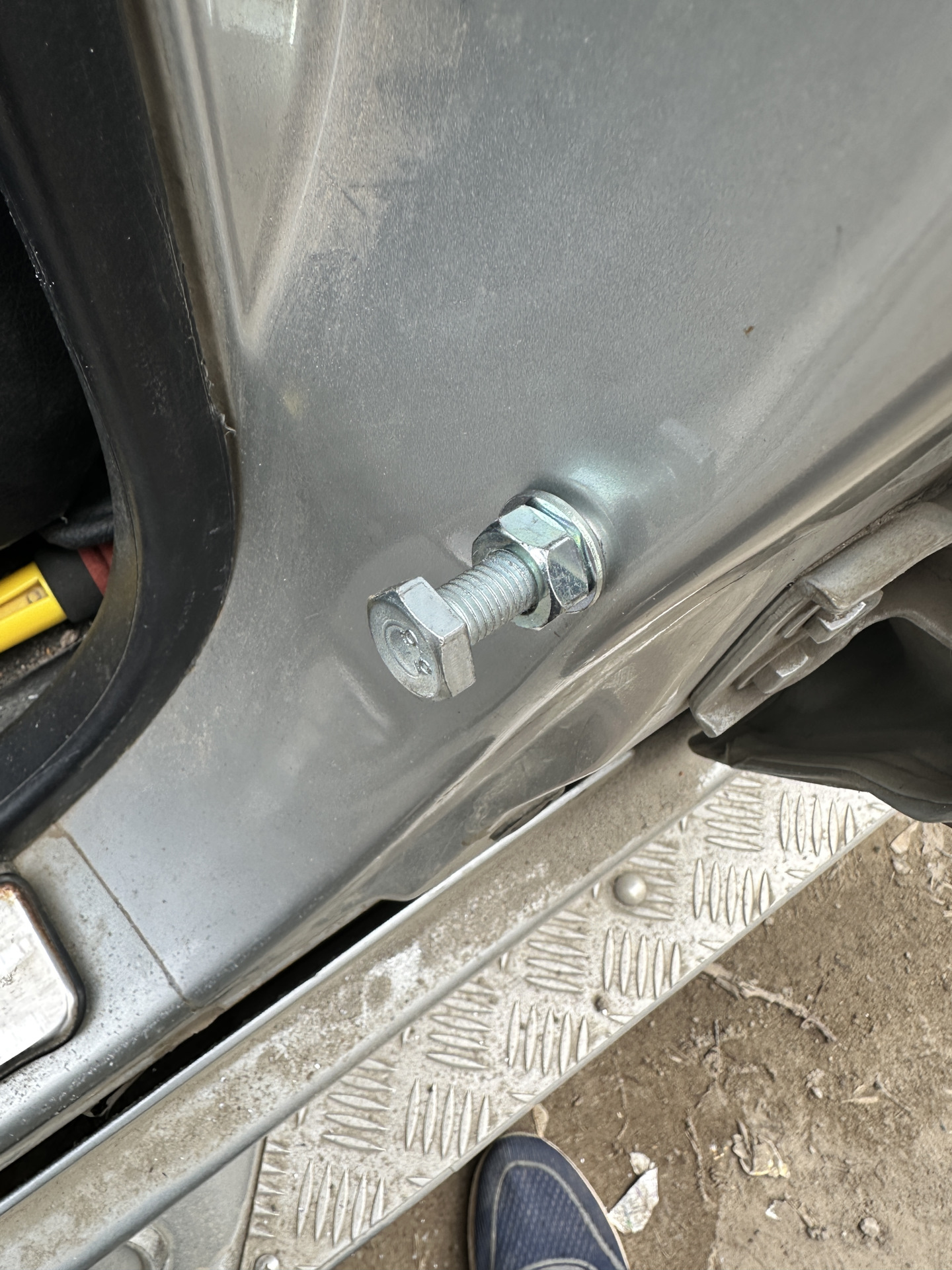

Заклепку установил просто с помощью болта, шайбы и гайки.
Результат.

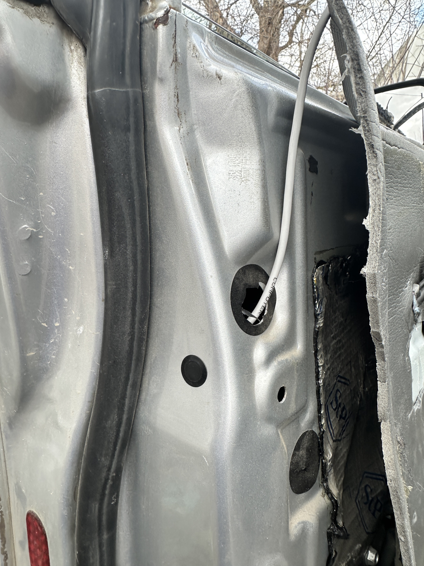

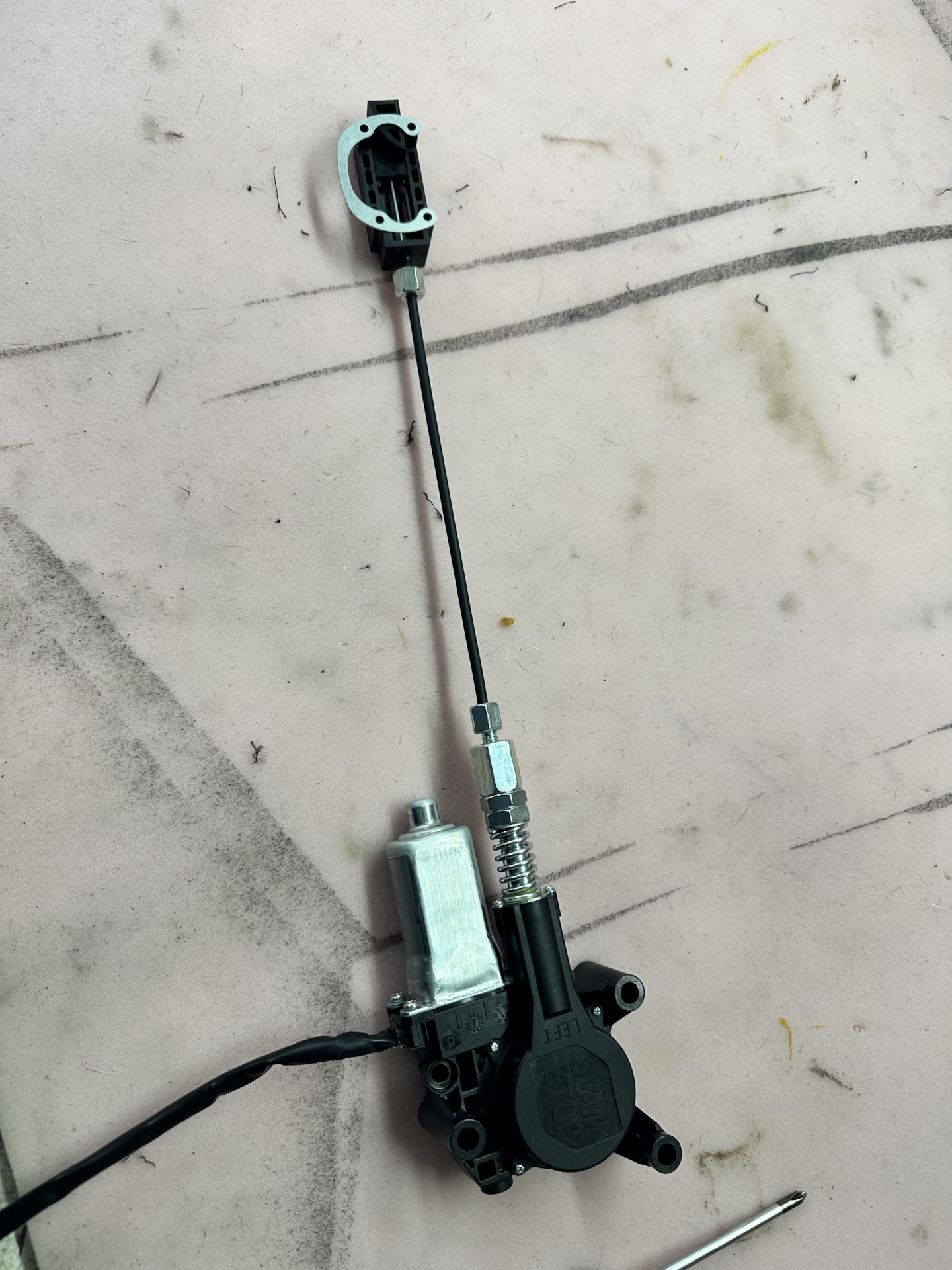

Затем обрезаем трос до нужной нам длины и собираем механизм.

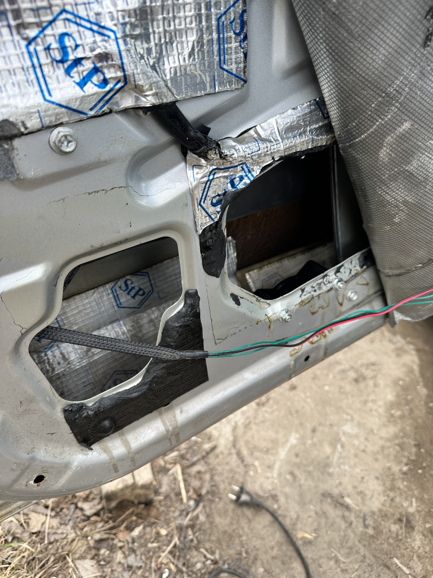

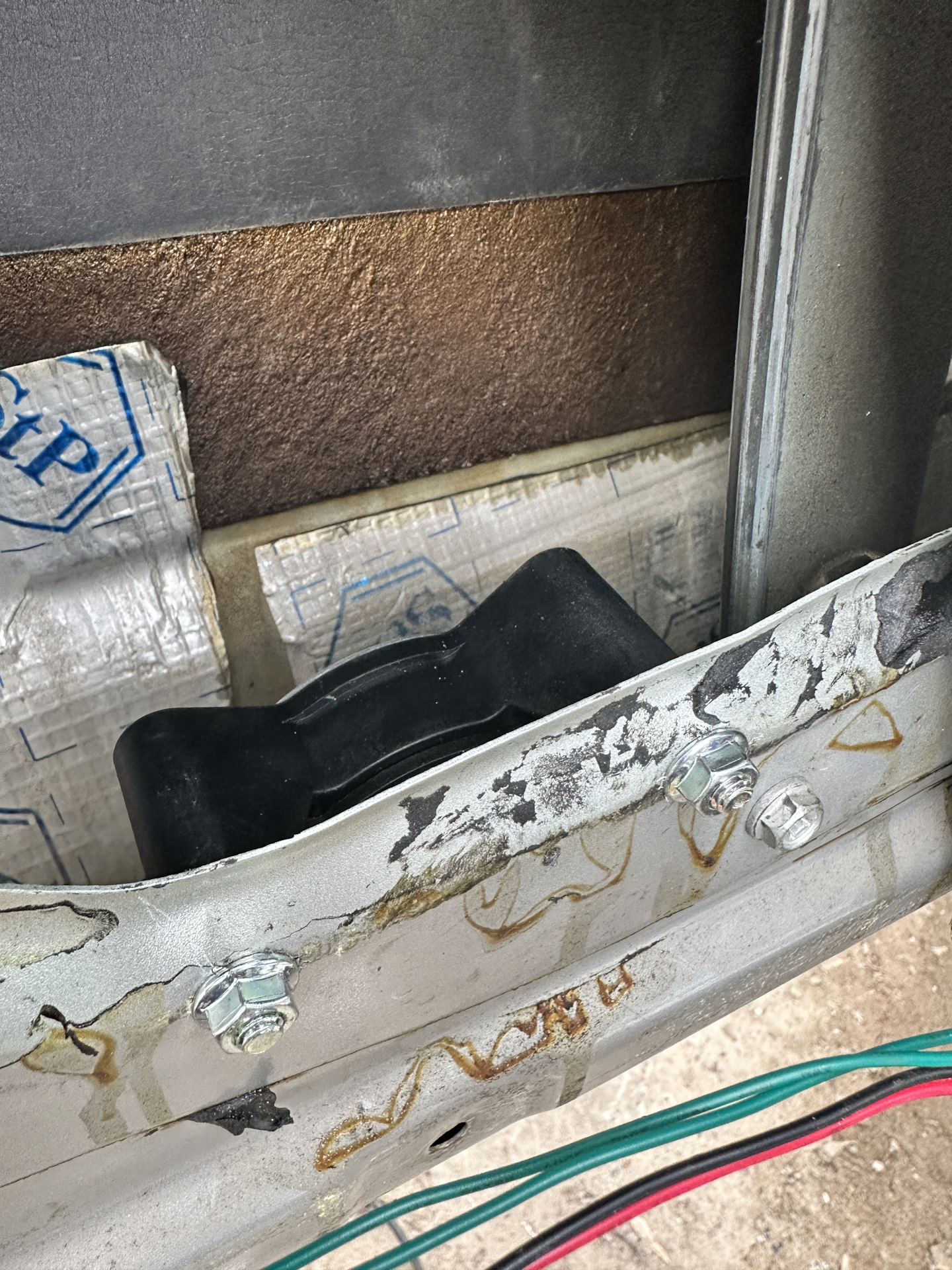

Который устанавливаем в дверь и закрепляем в просверленные отверстия. Мотор закрепил здесь.

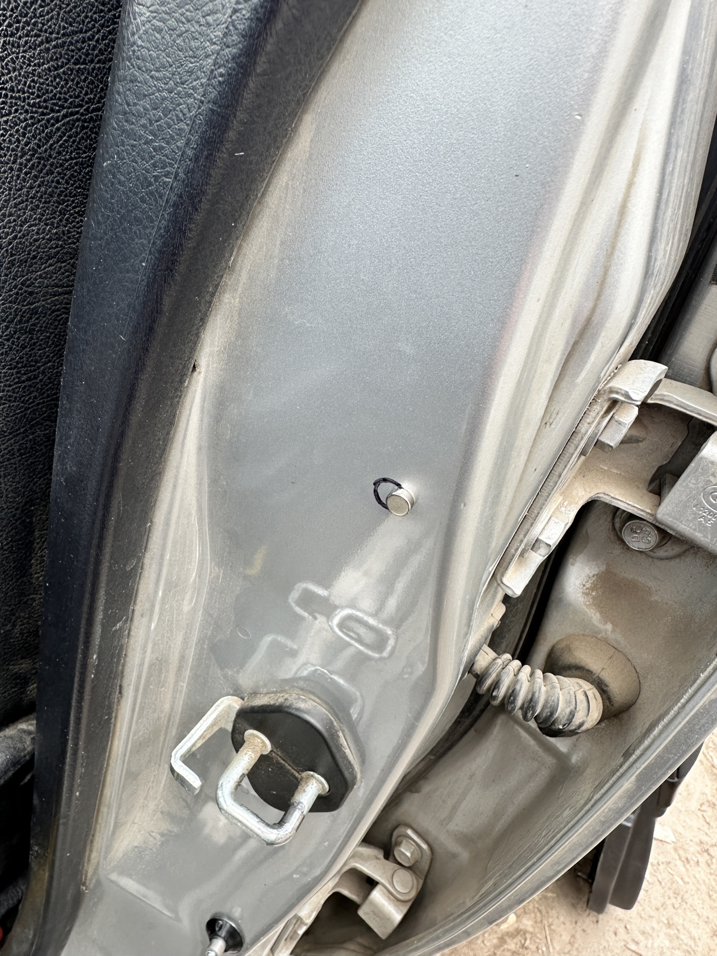

Метку поставил здесь
и напротив неё магнит на стойке.

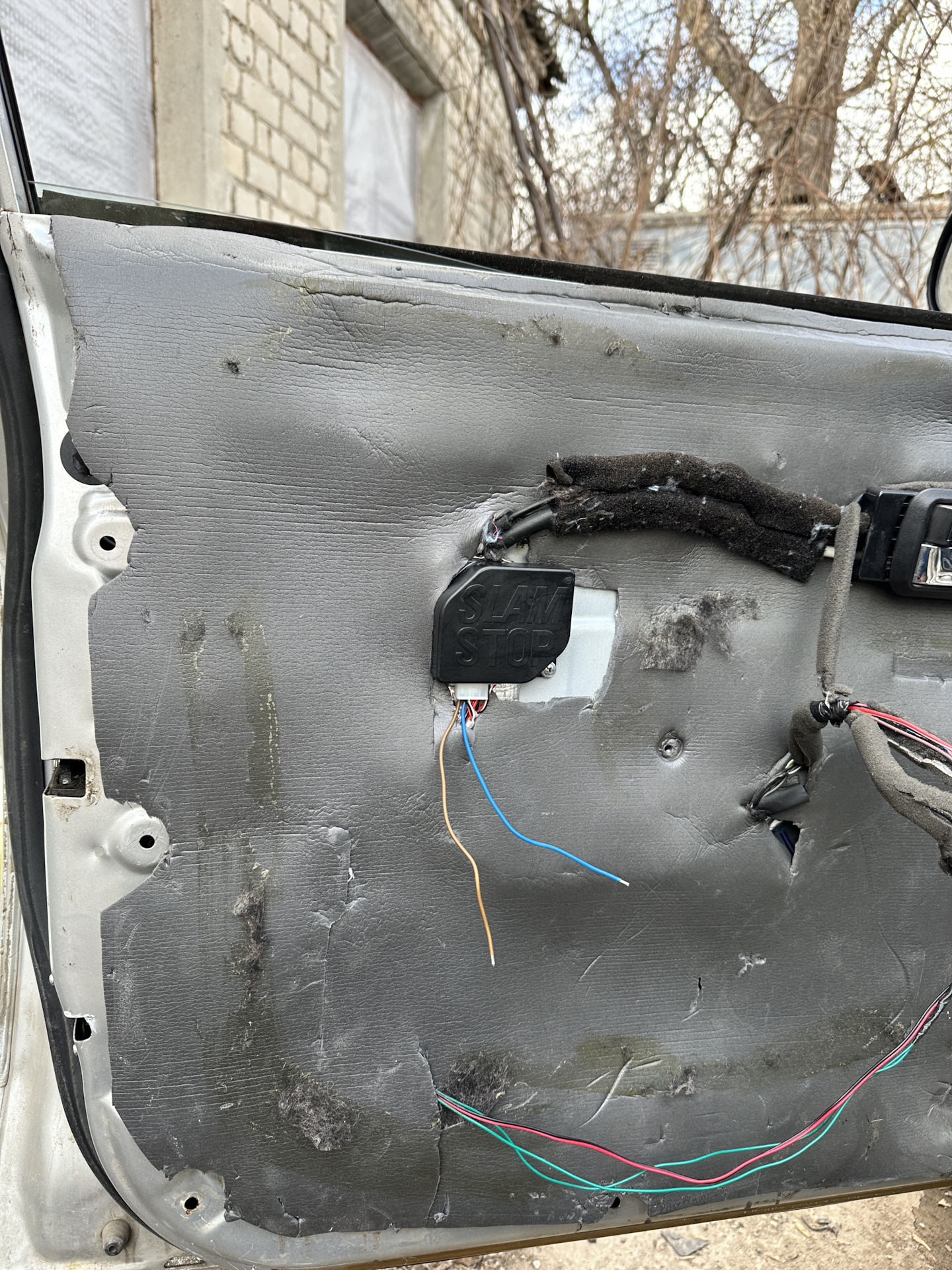

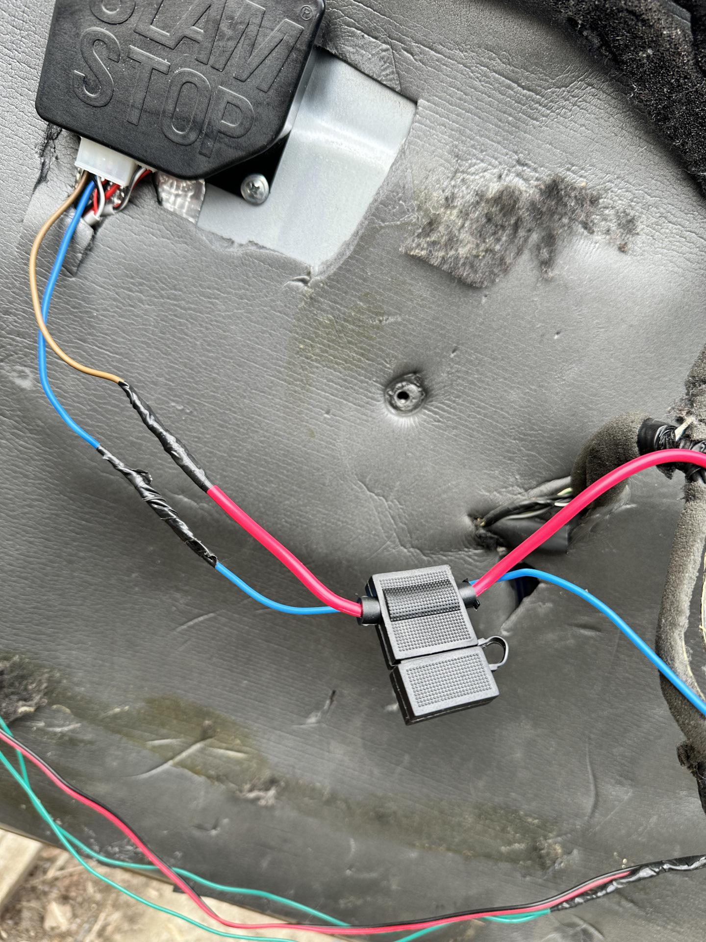

Электронный блок закрепил здесь.

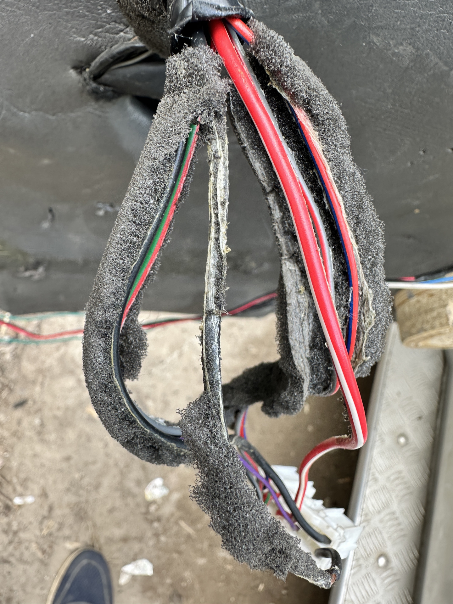

Из всех подключений нам нужно подсоединить только плюс и минус,
которые взял тут же в двери в проводке на кнопку. Это два самых толстых провода, чёрный масса, а красный с белой полосой это плюс. Всё на этом установка завершена.
Всё отлично работает.
