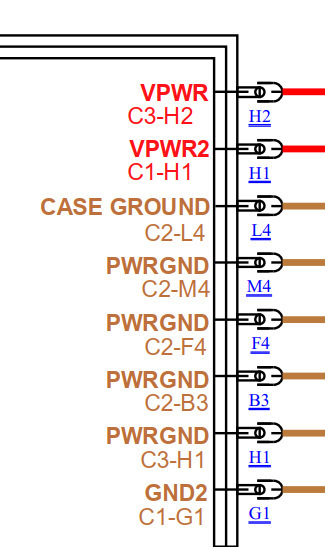

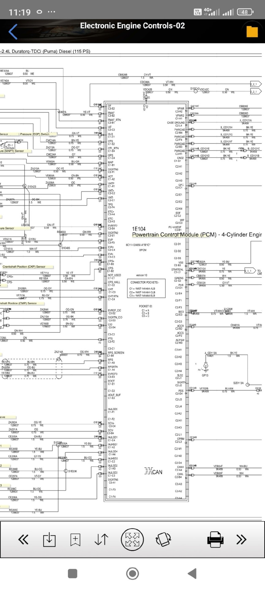

С помощью хороших уважаемых людей, нашлись электросхемы такого вида —
Очень хороший человек troshki, помог немного расшифровать схемы подключения ЭБУ под левым крылом, —
На этой схеме, если кто не понимает —

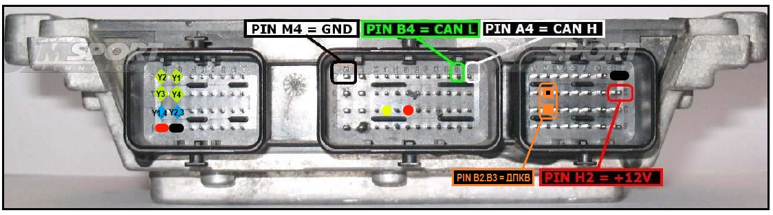

С1 разъём ЭБУ, который ближе к лобовому стеклу
С2 средний разъём
С3 ближний к фаре
Красные- там ищем +12V
Коричневые- там ищем Массу (-)
H1, H2, L4 и т.д. — номера пинов внутри разъёма (подписаны мелко по бокам)

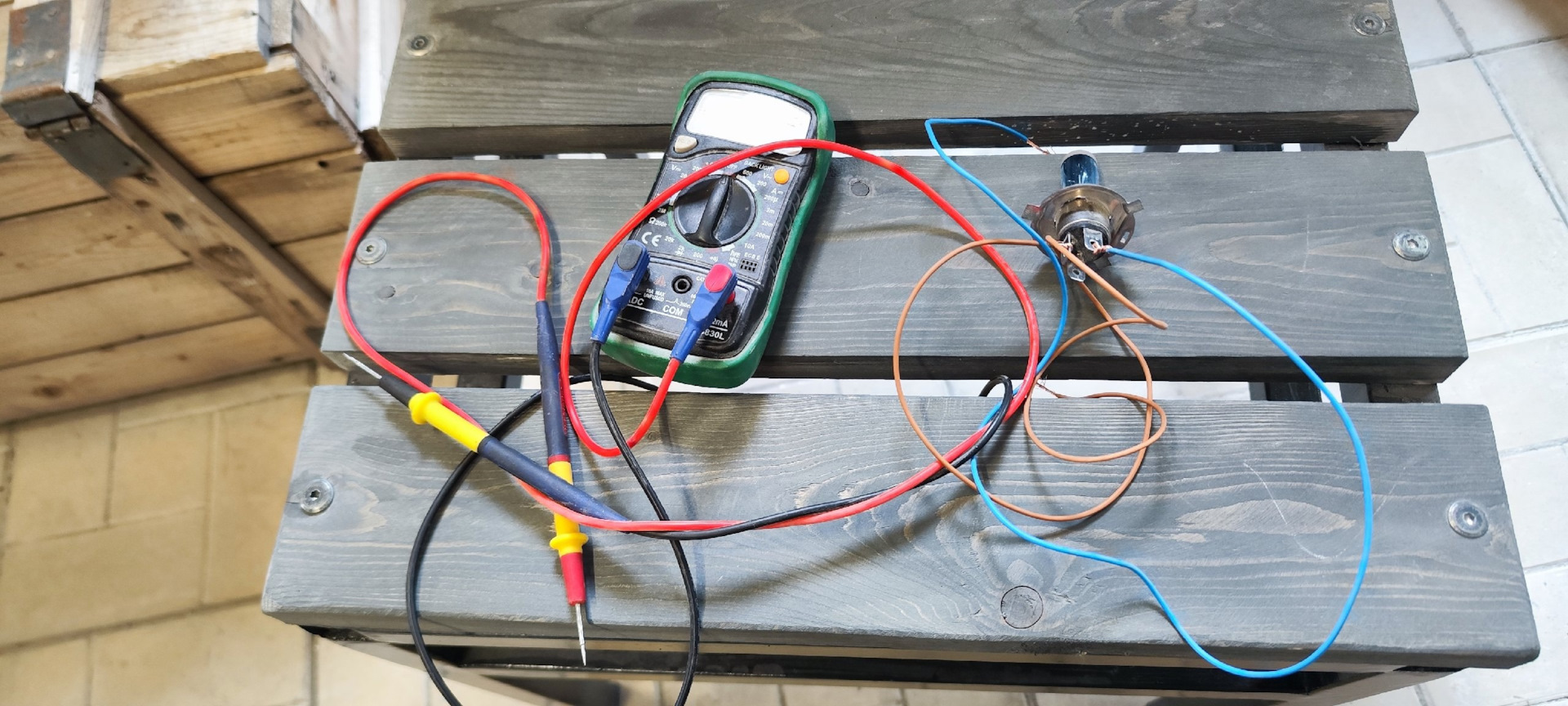

И самый главный нюанс, который я сначала проигнорировал, — ищем НЕ МУЛЬТИМЕТРОМ или вольтметром, а ищем ЛАМПОЙ! Чуть ниже объясню почему-
Взял у жены булавку, мультик и начал тыкать в разъёмы, — подписано конечно очень мелко, но прочитать можно.
Мультиметром всё прозвонилось и проблем НЕ нашлось. Я очень приуныл, но troshki напомнил, что лучше это всё делать именно Лампой)
Нашёл в хозяйстве лампу H4, привязал хвосты и пошёл заново проходить по каждому контакту. Плюс можно взять прямо на блоке предохранителей (он там для прикурки, видимо)

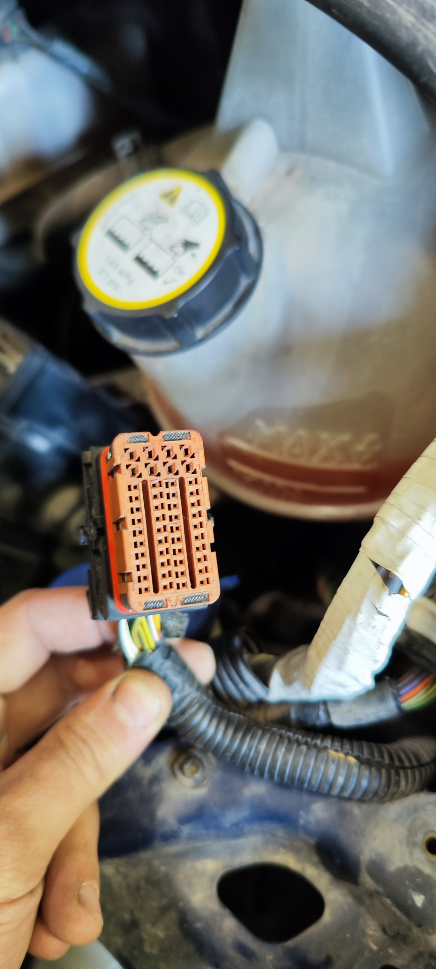

Ну дальше проще — пошли вниз по проводу до первого разъёма, — он между левой фарой и радиатором.

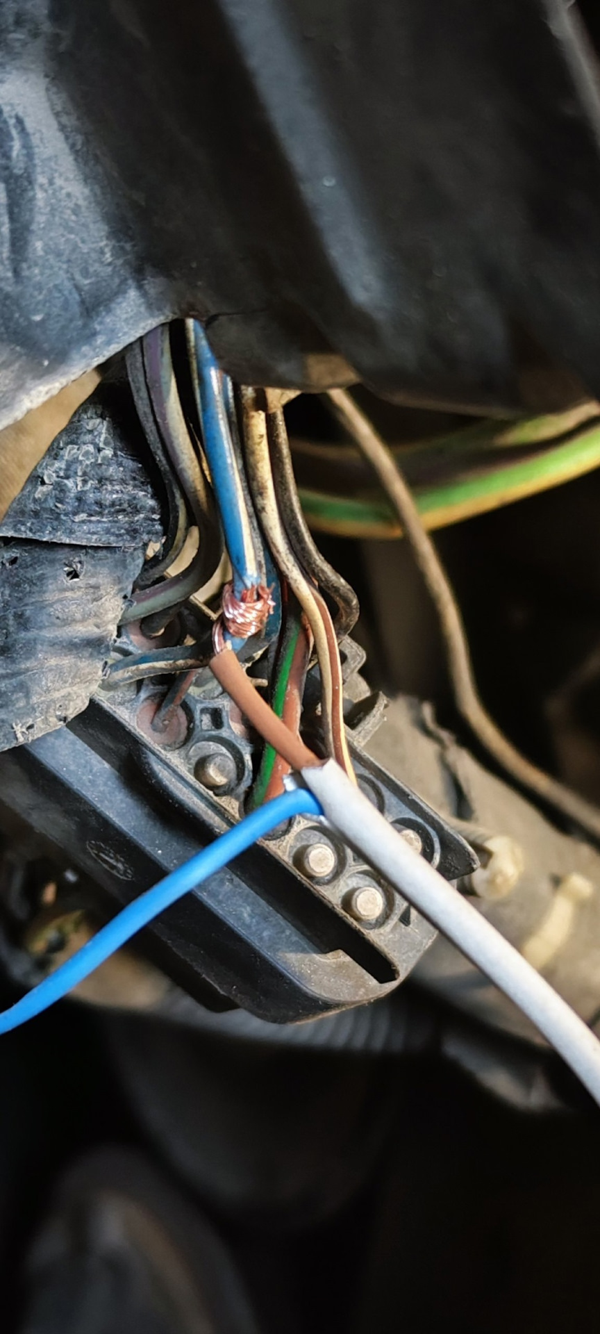

Воткнулся булавкой в подающий разъём в нужное дупло — Лампа ГОРИТ!
На скорую руку бросил шунт, — все симптомы как рукой сняло.
Машина завелась, всё включилось, диагностика подключилась.
Снял шунт, пробрызгал разъём, — работает пока, дальше посмотрим.

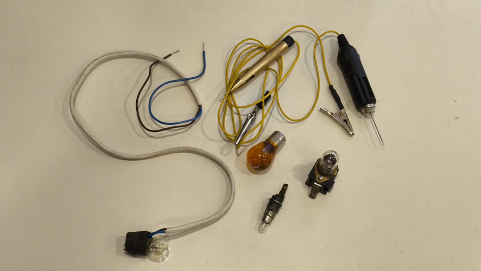

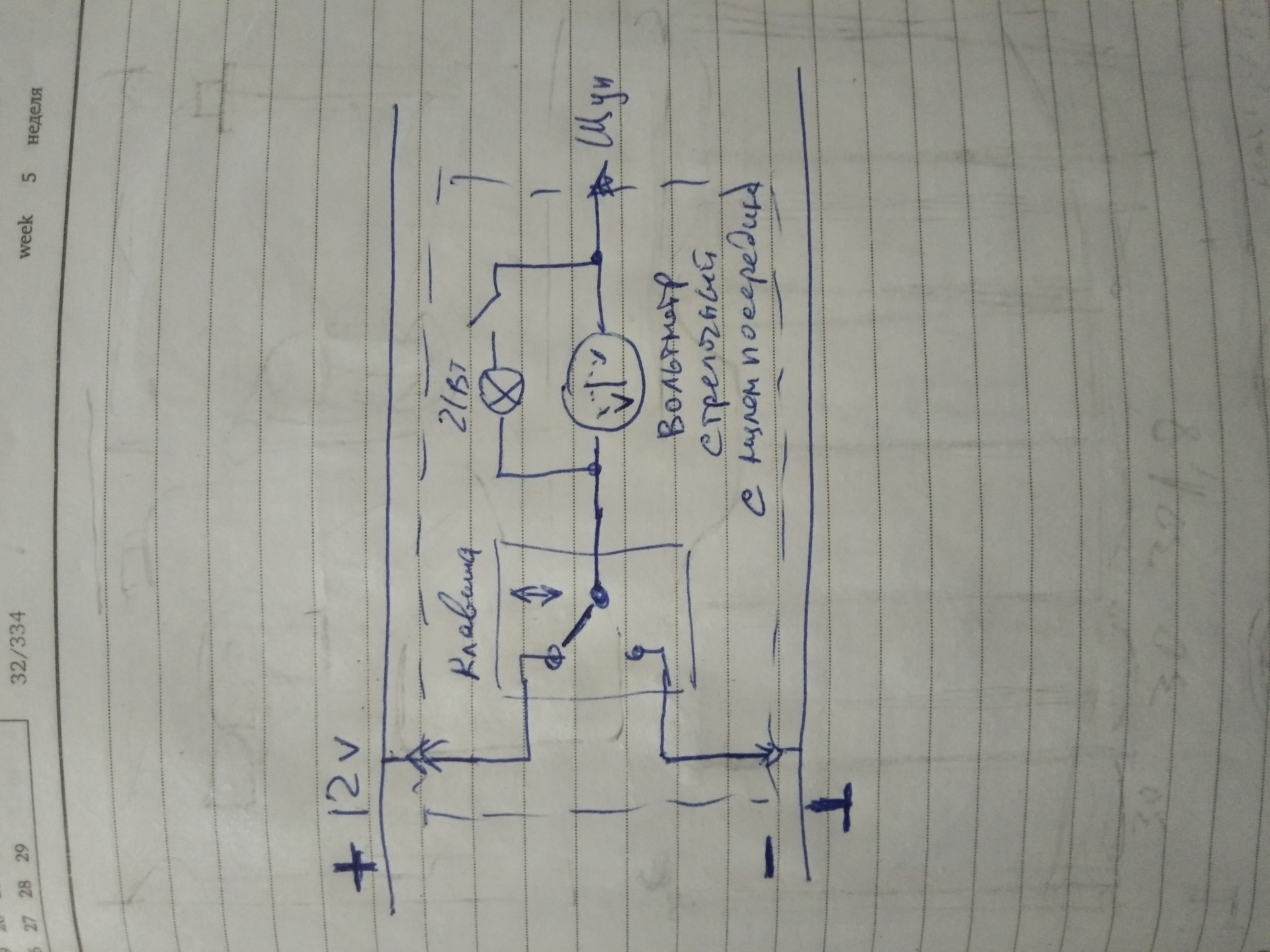

Вот набросал простейшую, но удобную схему. Подключаешь плюс и минус к акуму и щупом тыкаешь и ищешь плюс или минус. Клавишей выбираешь-что искать землю или плюс. Кнопкой подключаешь лампу если надо( мощной лампой можно выход датчика запалить)…
так нагрузка (лампа) выбирается исходя из того что и откуда мы прозваниниваем. я зачастую снимаю разъемы с ЭБУ/датчиков и подаю принудительно плюс или минус на провод для прозвонки, что бы исключить повышенную нагрузку на выход из блока.
Я рад что получилось! Коллективный разум это сила! Для себя многое почерпнул… Гдето встречал схему на подобную контрольку с лампочкой, облагороженную ввиде щупа, с переключением от плюса и минуса…найти не могу. А так вещь удобная и простая для поиска плохих контактов.

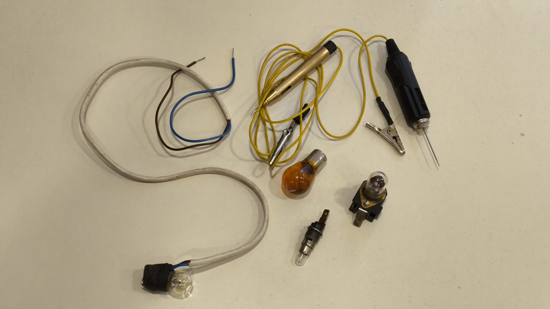

да полно их таких, только минус, в них (на мой взгляд) нагрузка слабовата, вот H4 лампа с ее 55вт самое то для поиска подобного, либо же 21вт хотя бы.
да и в век 3д принтеров можно и самому собрать с патроном на ту же P21W, кнопкой и мини-вольтметром
вот такого вполне достаточно, h4 в кадр только не попала (использую неисправную где ближний свет сгоревший, а дальний еще цел)
Да, именно с лампой 20вт и вольтметром, и подключением к акб плюс и минус(чтоб не перетыкать щупы постоянно) и щуп с переключение в зависимости чего ищем массу или плюс.
