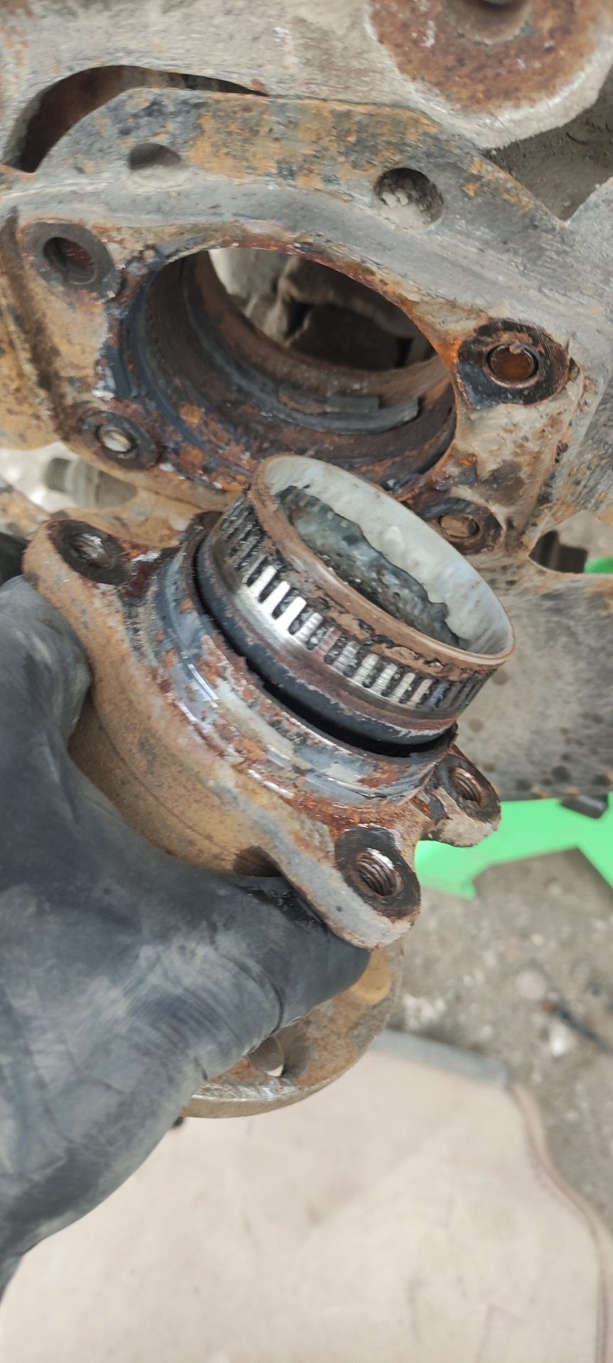

Одна ещё более менее, а у второй Кант посадочный сгнил(на фото та, что хуже).
Глянул на кольца ступиц- одно ржавое(там где кант был гнилой насквозь), а с другой стороны всё чисто, НО почему то сплавились кольцо. Сплавились, значит, грелось. Почему, я на тот момент не понял.
Чтож. Решил поменять кольца по для начала, ну и осмотреть полости кулаков.
Кольца я как то менял уже по месту(лет 5 назад) . Ничего сложного. Вот только в этот раз меня ждала неудача:Промучался часа с полтора(кольцо почему то застряло), изуродовал кольцо по итогу
Только после того, как я его достал, понял в чем было дело…

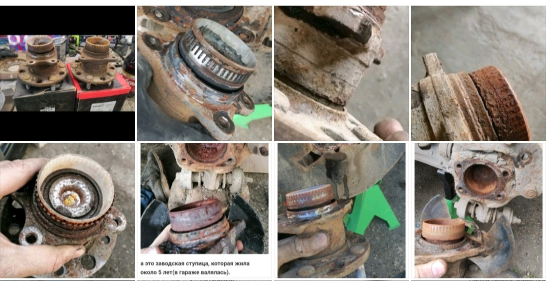

Смотрим на прошлогоднее фото с поста о замене ступиц
Полость кулака я на тот момент почистил щёткой(насадкой на Шурик), и всё.
Вот только не придал значения тому, что в кулаке остались наросты из ржи. И что они занимают часть свободного пространства для колец(которого итак не очень много изначально).
Так вот:время шло, наросты росли, свободного пространства становилось всё меньше. В результате чего привело это к быстрому разрушению колец.

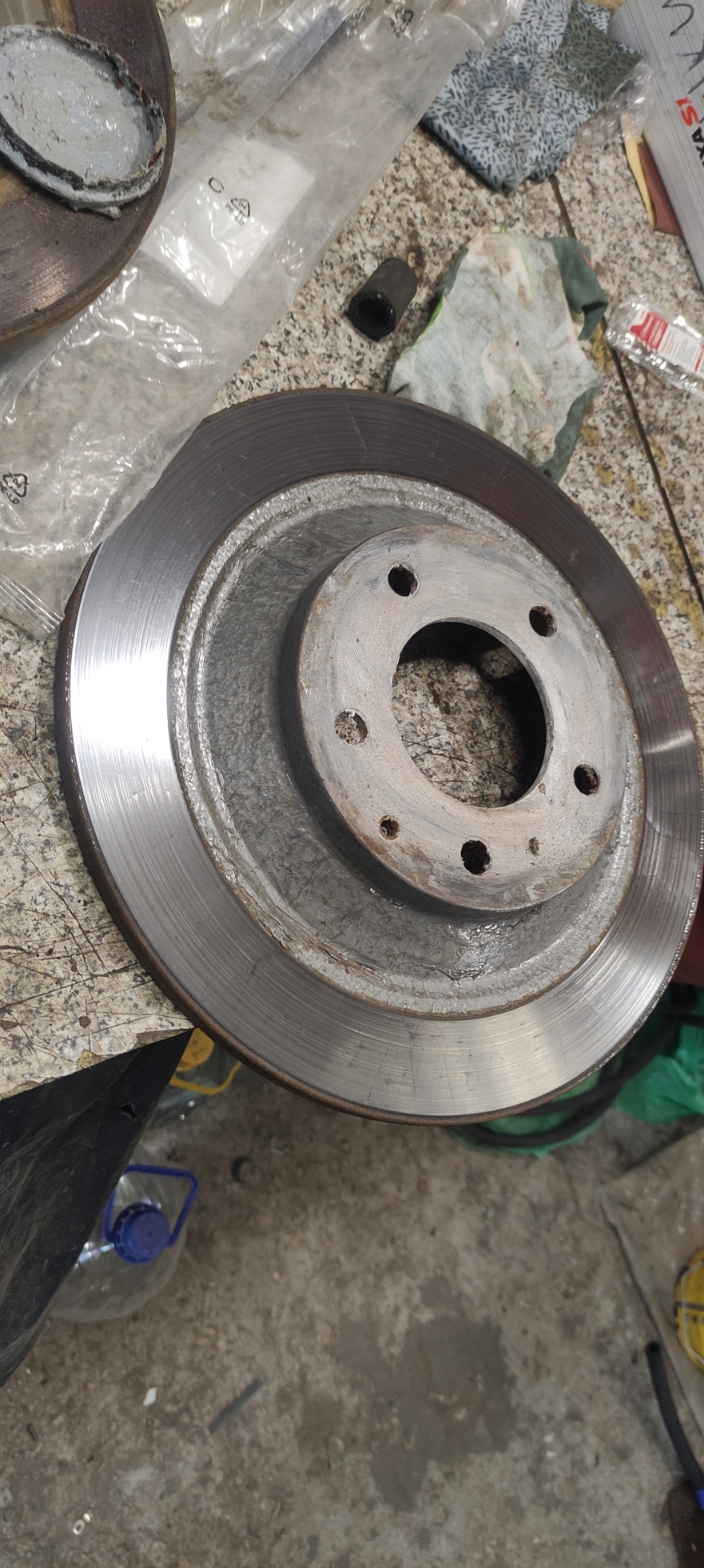

Снял торм диск(для тех, кто недоумевает, это диск от мазды сх5, как и суппорт. Так что не удивляйтесь. Барабана тормозного у меня давно нет)
Ради эксперимента центр диска в прошлый раз пробовал красить молотковой краской. Ничего с ней не произошло(несмотря на жирный слой)

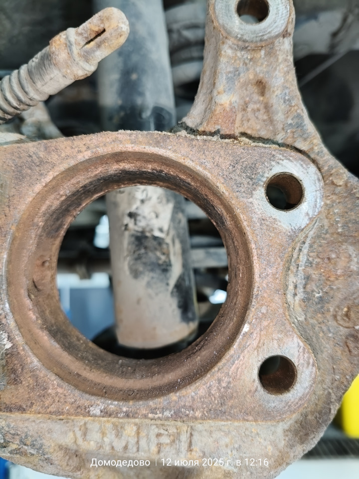

Ну а теперь самое интересное:правая сторона(та, где кольцо сплавилось) . Кстати, у кого то из драйвовая такую картину уже видел.
Смотрите, какая красота

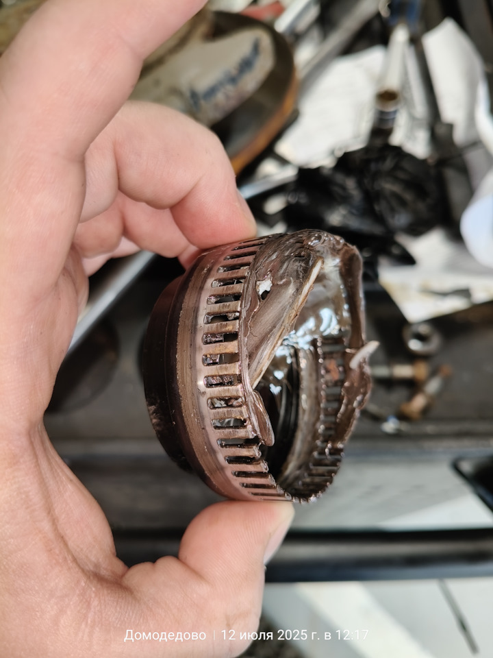

Вскрыл кулак, а там противный запах жжёного пластика.
А вот как выглядит кольцо
Примеряем кольцо, а оно застревает(хотя, вобще там зазор по 1-1.5мм со всех сторон должен быть(собственно, поэтому я когда то давно и смог поменять кольцо по месту, без демонтажа ступицы)
Но не в этот раз)
Заряжаем дрель насадкой с металл щёткой
Видно наросты
Заряжаю на дрель насадку с подобием круга с камнем(похож на зачистной от болгарки, только мелкий, и крепится на вал, прижимаясь гайкой), и прохожу им в несколько заходов
Совсем другое дело
Примеряю кольцо, теперь запас по сторонам имеется.

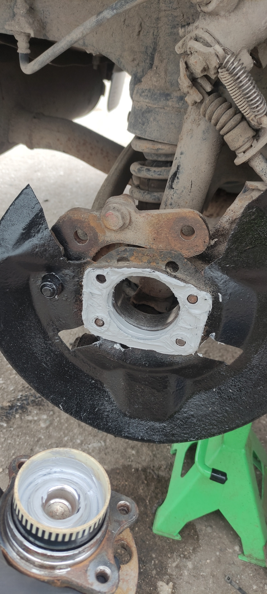

Переставил кольцо с новой ступицы на годовалую ilJin(удостоверился в том, что вылет кольца соответствует)
Зачистил, намазал привалочные герметиком
Собрал, притянул(имейте ввиду, один верхний болт удобнее всего крутить накидным ключем. Остальные можно головками и удлинителем)
Диск после того как освежил краску вроде неплохо смотрится в молотковой краске
