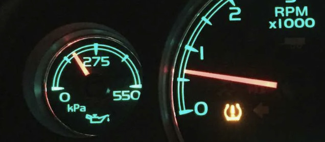

нашел картинку это если хорошо (долгим пробегом) прогреть двиг и на ХХ в драйве (на 500 оборотов) — до присадки было на 5w30.
то есть это уже район 140 кПа? (просто картинку скопипастил похожу)

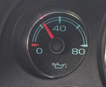

и вот как-то так оно выглядит если обороты двиг в районе 650

Насколько мне известно, на рестайле нормальное давление масла по показометру — примерно 0,65 от вертикали, т.е. на 1/3 выше второго деления. Падения ниже второго деления при любых условиях лучше избегать, поскольку полная переборка двигателя — это дорого.
Я бы, все же, доехал до сервиса и проверил манометром давление на горячую. Тогда станет ясно в датчике ли причина или нет. Косвенно, можно по пробегу ориентироваться пора ли насос менять. В общей массе, судя по дневникам на Драйве, насосы приезжают в диапазоне 230-250 т.км. У меня замена случилась на 220.
у меня текущий пробег 331 тык. (моих 20 тык за 3 года). в Туле как-то негусто со знатоками Тахов.
-> т.е. на 1/3 выше второго деления
это смотреть/проверять на полностью прогретом на ХХ в режиме Паркинга/Нейтрали?
а то если в "драйве" после "покатавшись полчаса/час" (обороты около 500 на месте показывает) — соответственно давка в район наверное 1/6 от второго деления вроде
Минимальное давление масла необходимо проверять на полностью прогретом двигателе в положении Драйв.
В этом случае, на рестайле стрелка должна быть примерно на треть выше второго деления.
