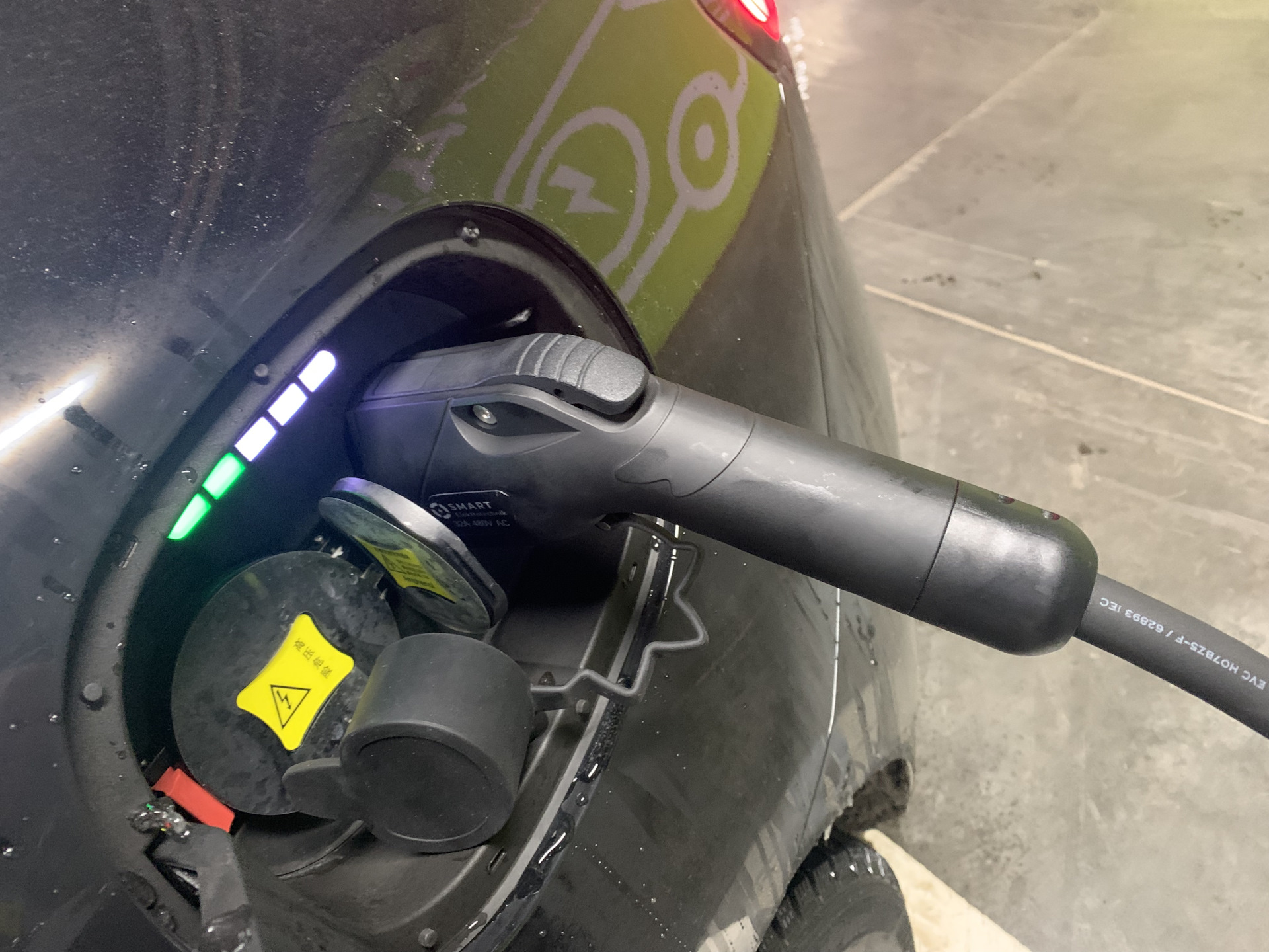

Автомобили, ввезенные из Китая условно-официально или по параллельному импорту, оснащены разъёмами GB/T AC для медленной зарядки и GB/T DC для быстрой зарядки. Китайские автомобили, официально изготовленные для России, оборудованы европейскими разъемами Type2 и CCS Combo 2 соответственно.
В нашем случае AITO M5 оборудован разъемами GB/T AC и GB/T DC, медленная зарядка будет потреблять максимум одну фазу и до 7 кВт, быстрая — предположительно (поправьте меня) до 80 кВт.

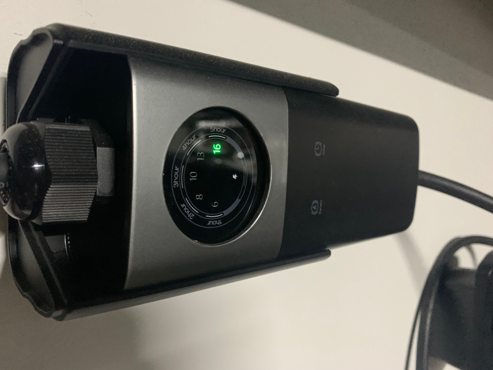

Зарядные станции, соответственно, тоже бывают двух видов — для медленной (до трех фаз переменного тока и до 22 кВт суммарно) и для быстрой (постоянного тока, уже распространены до 200 кВт, а скоро будут и мощнее) зарядки. Также есть «домашние» зарядные устройства, работающие от розетки бытовой электросети — удобно воспользоваться в «огороде» или в подземном паркинге при наличии бытовой розетки, при этом «умное» зарядное устройство ограничит мощность потребления в зависимости от возможностей электросети (распространены такие домашние зарядные устройства с максимальной мощностью до 3.5, до 7 и до 11 кВт).

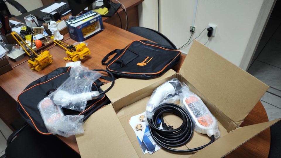

Для удобства пользования различными зарядными станциями с распространенными типами разъемов в автомобиле всегда с собой зарядный провод type2 — GBT (т.к. некоторые зарядные станции оборудованы «универсальными» розетками type2), а также 32-амперный переходник type2 — GBT (для зарядных станций с распространенным европейским разъемом type2).

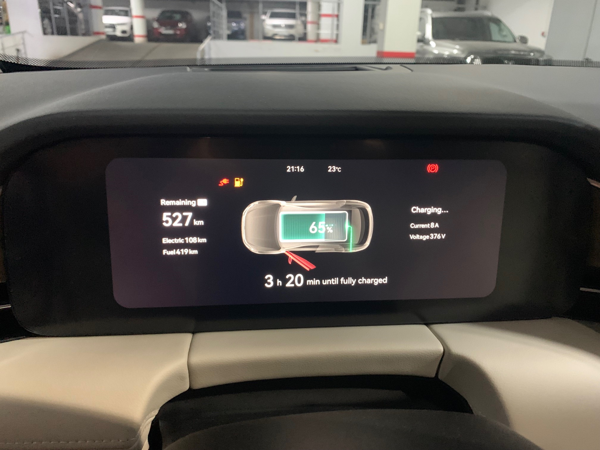

Рекомендованный уровень зарядки батареи автомобиля от 20 до 90% при медленной зарядке, от 20 до 80% при быстрой.
AITO M5 в варианте последовательного гибрида оборудован батареей емкостью 40 кВт. Время зарядки зависит от мощности зарядной станции, и может составлять от менее получаса до нескольких часов. Производителем заявлены 7000 циклов зарядки батареи без потери емкости, гарантия импортера на силовую линию данного автомобиля — 4 года или 80 тысяч километров.
Расход электроэнергии при эксплуатации AITO M5 в режиме «чистой электрички» в пересчете на 100 километров пробега составляет от 18 кВт при спокойной езде летом до 30 кВт при коротких активных поездках зимой, т.к. достаточное количество энергии тратится на прогрев салона и батареи. Средний показатель около 22-23 кВт на 100 километров пути.

Приличный переходник type2 — GBT стоит 5-10.000 рублей, строго рекомендуется для силы тока 32А. Зарядный кабель — 10-20.000 рублей, качество непосредственно кабеля может быть очень разное, смотрите внимательно характеристики. Домашняя зарядная станция от розетки бытовой электросети — 10-25.000 рублей, тоже очень разные по качеству.

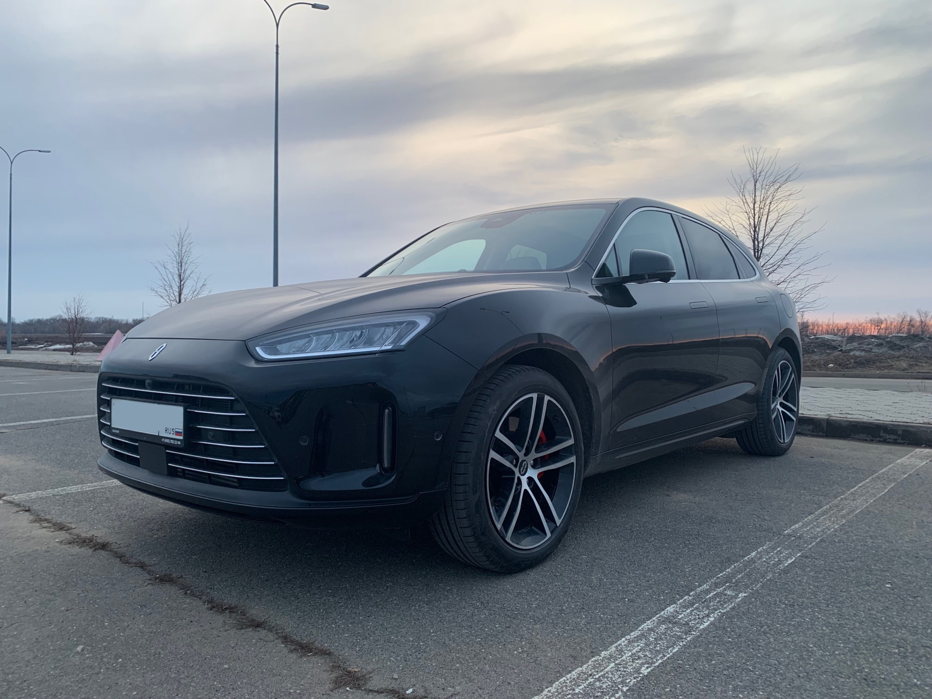

Нравится мне М5 — порш Маккан.
Когда выбирал авто в Пекине на выставке, только Li L7 и AITO M5 понравились отделкой.
Факт! Они приличнее! Мне на Li оранжевые салоны нравятся!
А мне бежевый в М5 сильно понравился. У ли нет такой комплектации, черный, белый и оранжевый.
Бежевый смотрится отлично вживую на черном, синем и зеленом кузовах точно!

Скажите пожалуйста, как похожи двери и зеркала на порше купе.
Наверное похожи. Сейчас много автомобилей, которые похожи на какие-то другие автомобили или их части)))
Моё мнение, вижу двери и стекла боковое. Уверен подходит на порше. Я рассматривал китайский тоурег. Прям в точку.

Купил маленькую зарядку на 3 кВт, с собой возить, мало ли где подзарядиться придется, она всего 2 кВт выдает :))
Зато линию не перегружает как пылесос. Правда и время зарядки не 3 часа, а 8 часов.
Очень полезно! Провод, переходник, зарядка от розетки — набор владельца электротранспорта!
