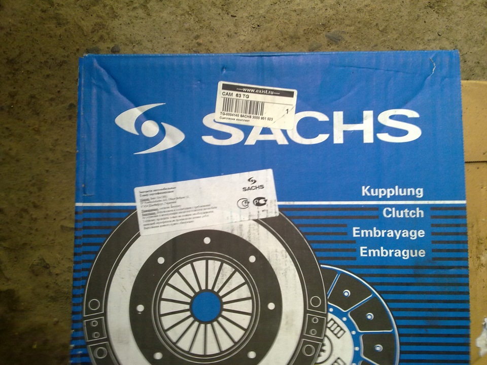

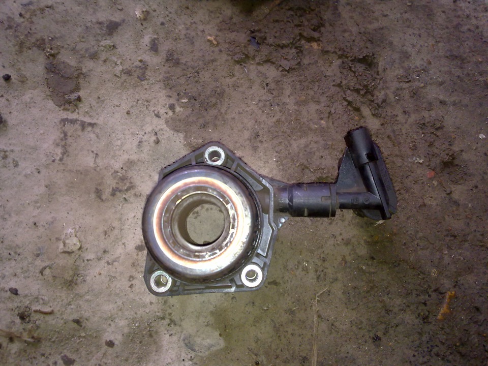

Ну вот на пробеге 165 000 км умерло родное сцепление, стерлось до заклепок. Иногда не включало скорость, на 2 передаче стрелка тахометра под 4000, но катиться как на нейтралке.
Заменил на сцепление фирмы SACHS заодно, чтоб потом не лезть, был заменен выжимной подшипник и оказалось не зря.

А номер сцепления для поиска на Экзисте не подскажете?
Конечно, но это для 1.8 и менять желательно в паре с выжимным!
Сцепление — 3000 951 023
Выжимной — 3182 600 148
Спасибо. У меня 1,6. Будем искать.
