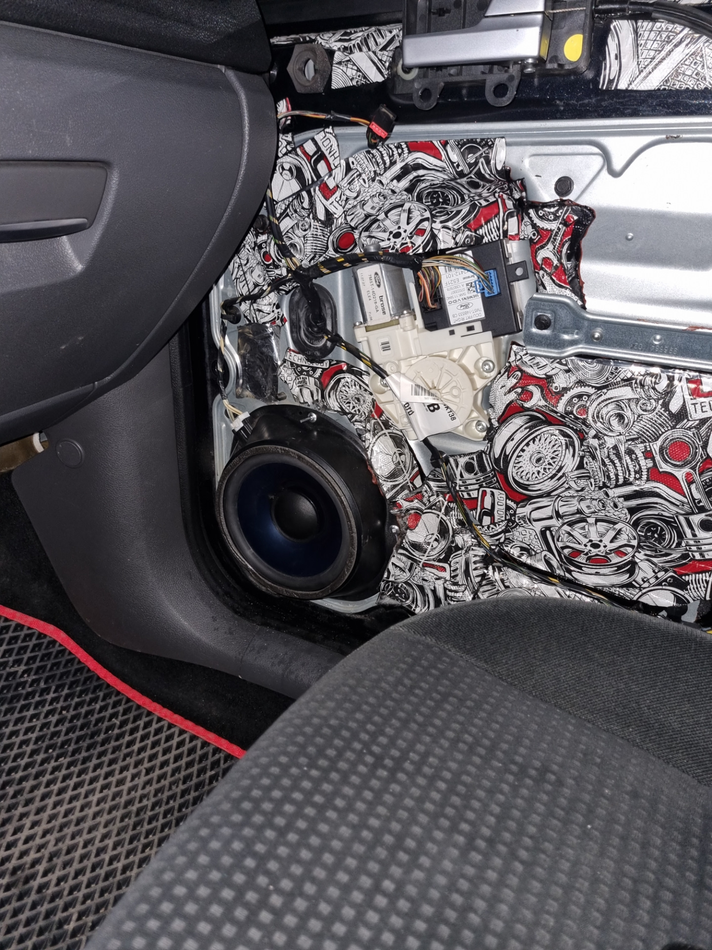

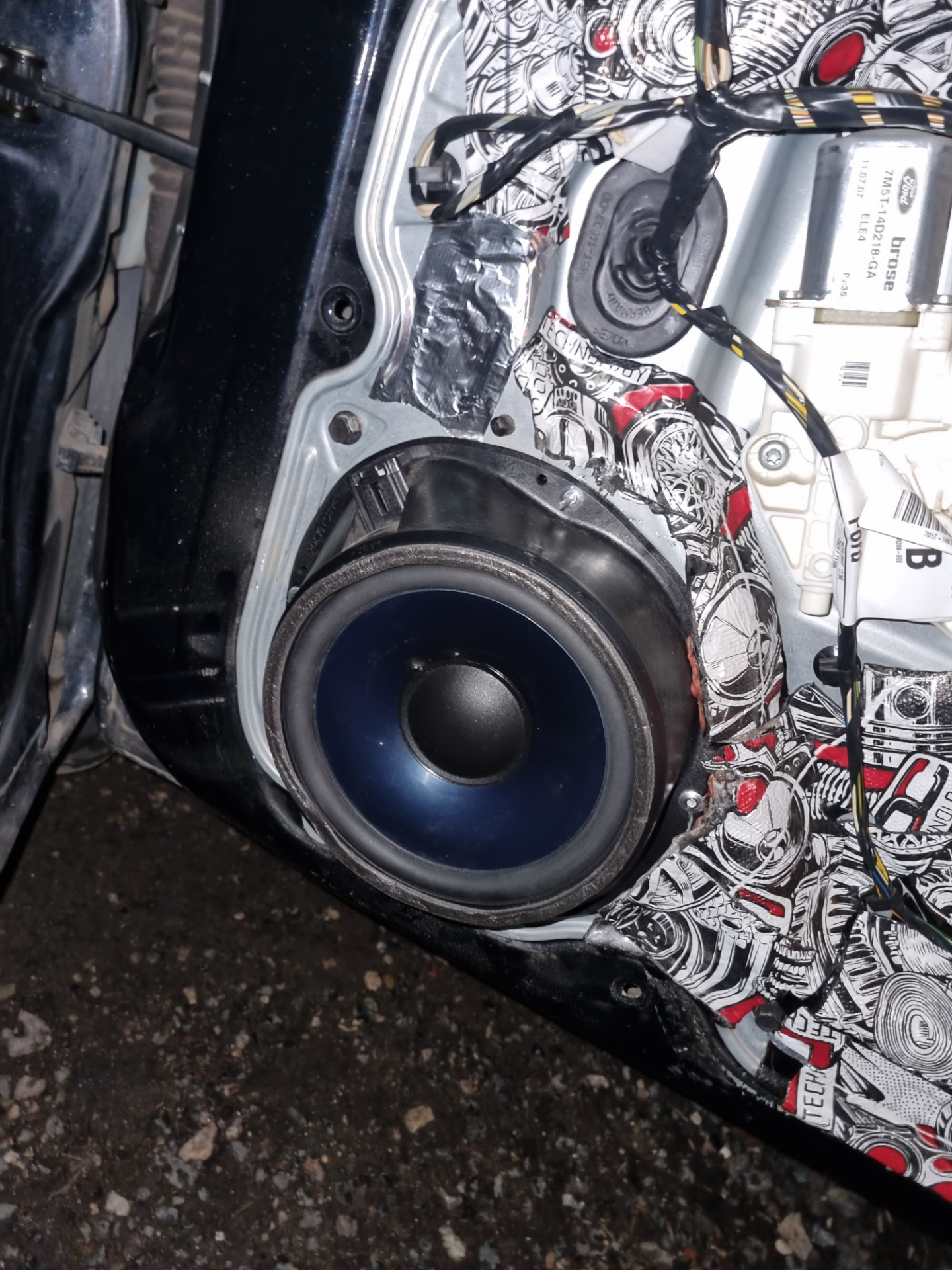

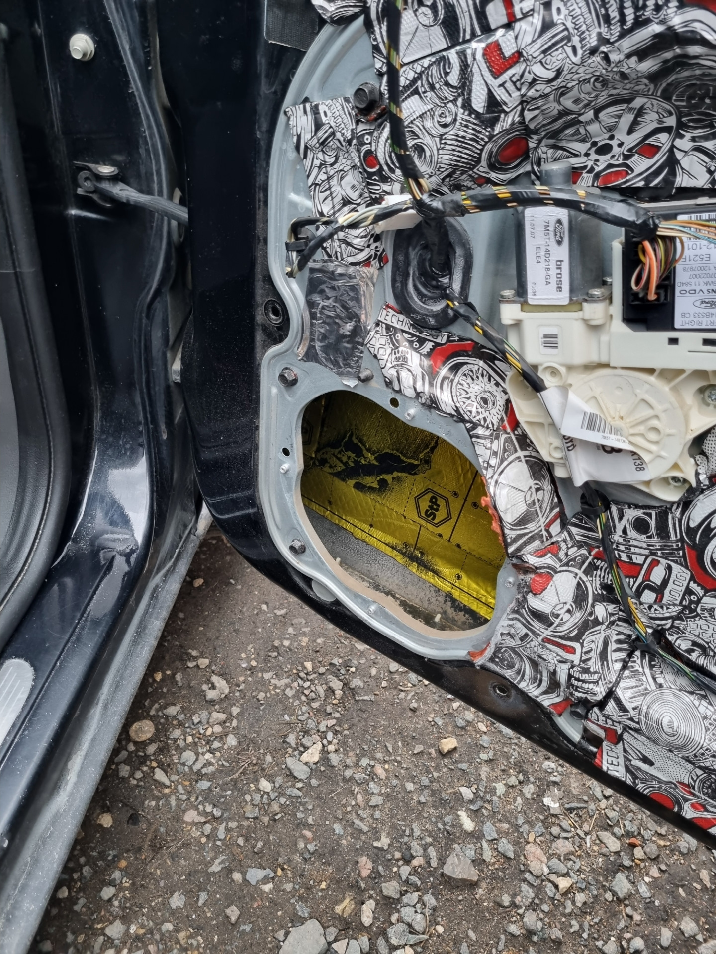

Однажды сидев на драйве я нашел человека, который за, условные, 2.5тыс продает передние динамики SONY, синенькие. По приходу я решил отложить их до тепла. И вот время настало.

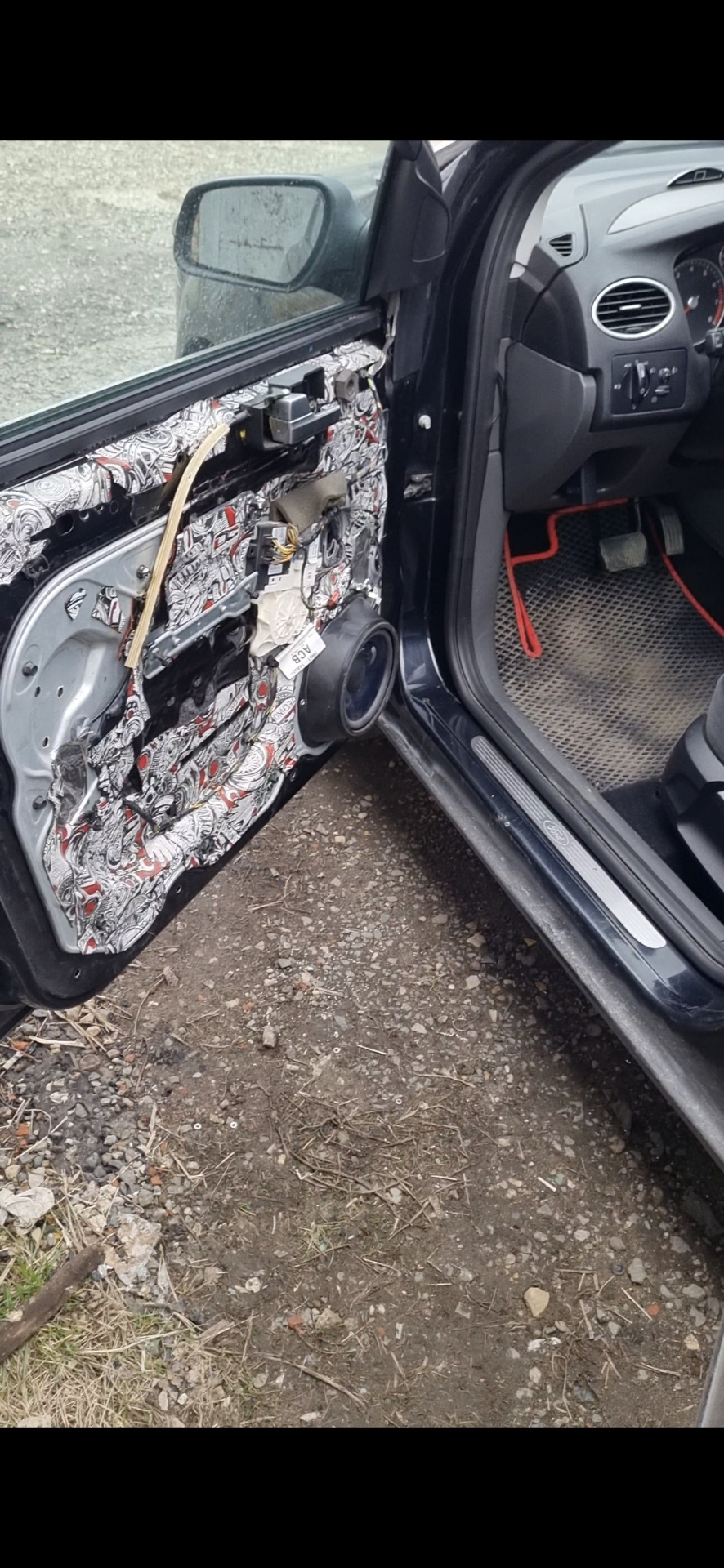

Изначально я думал их назад поставить, но открыв старые фотки я понял что они туда не пойдут. Ну раз уж купил, то поставил вперед.

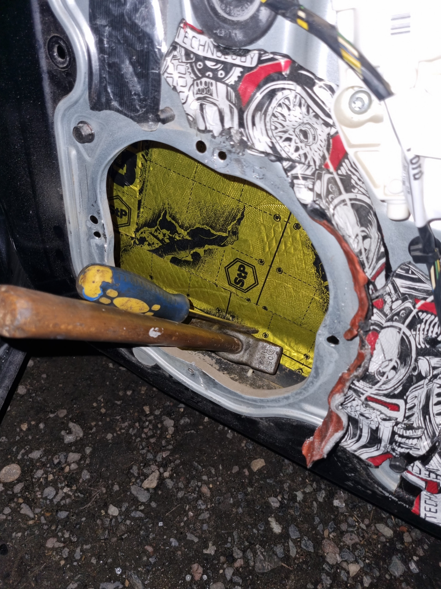

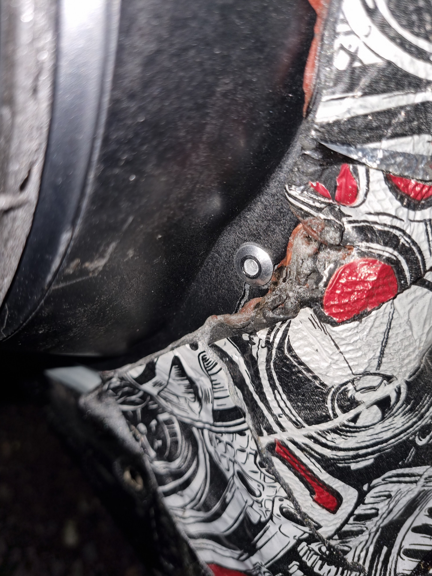

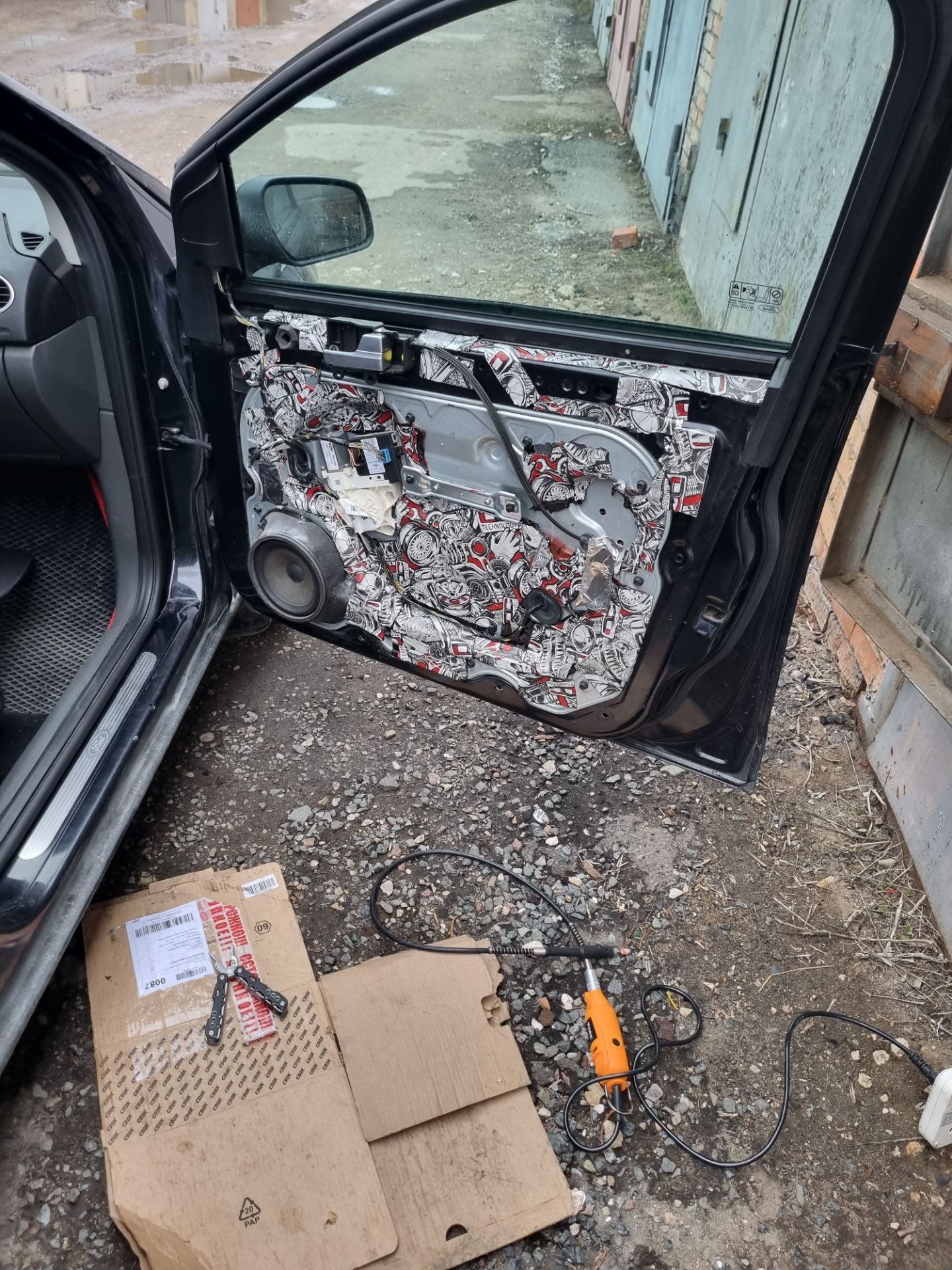

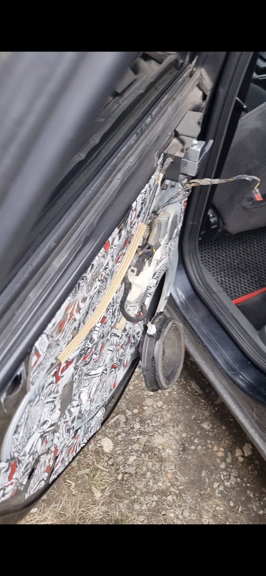

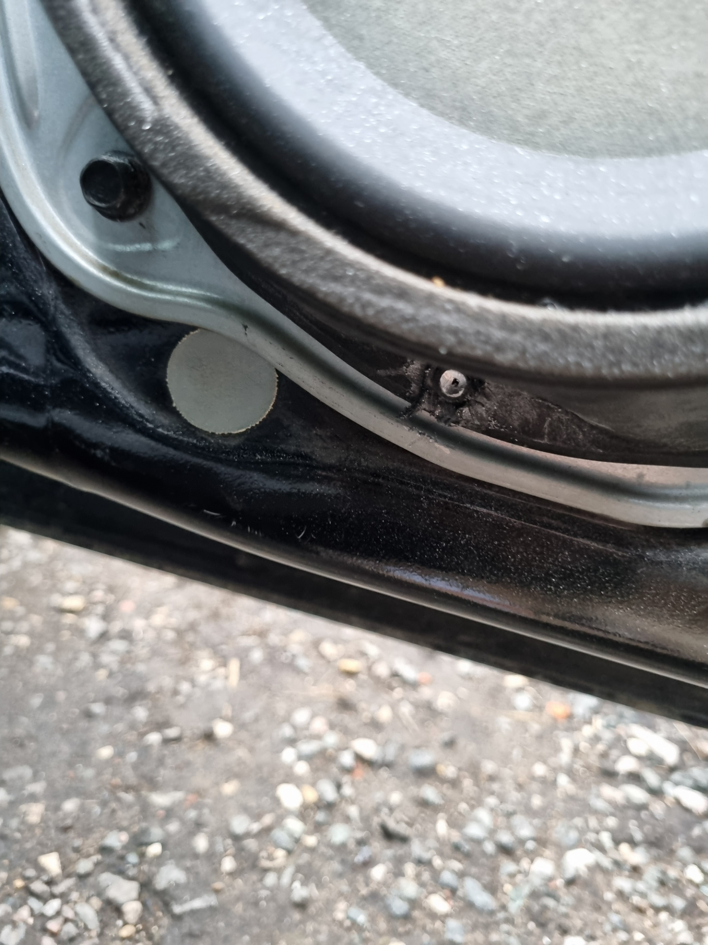

Тут ничего сложного нету, отсверливаем старые клепки, достаем динамики и клепаем новые. Клепки подходят 4.0×12мм и 4.8×10мм, но лучше брать 4.8×12мм или около того, можно чуть длиннее. Так же прошелся весь пластик антискрипом.

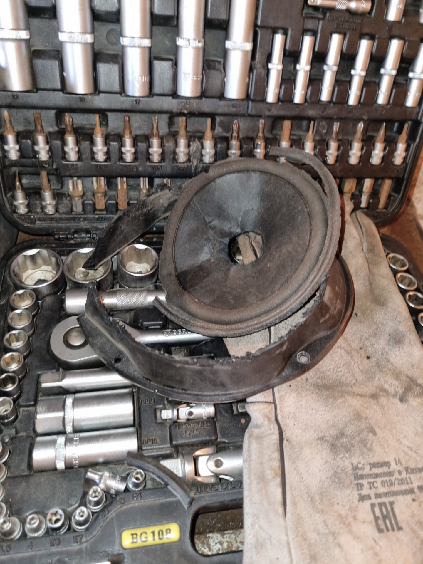

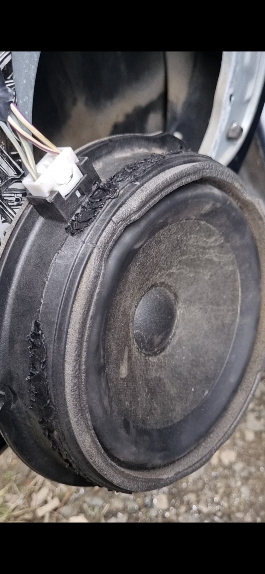

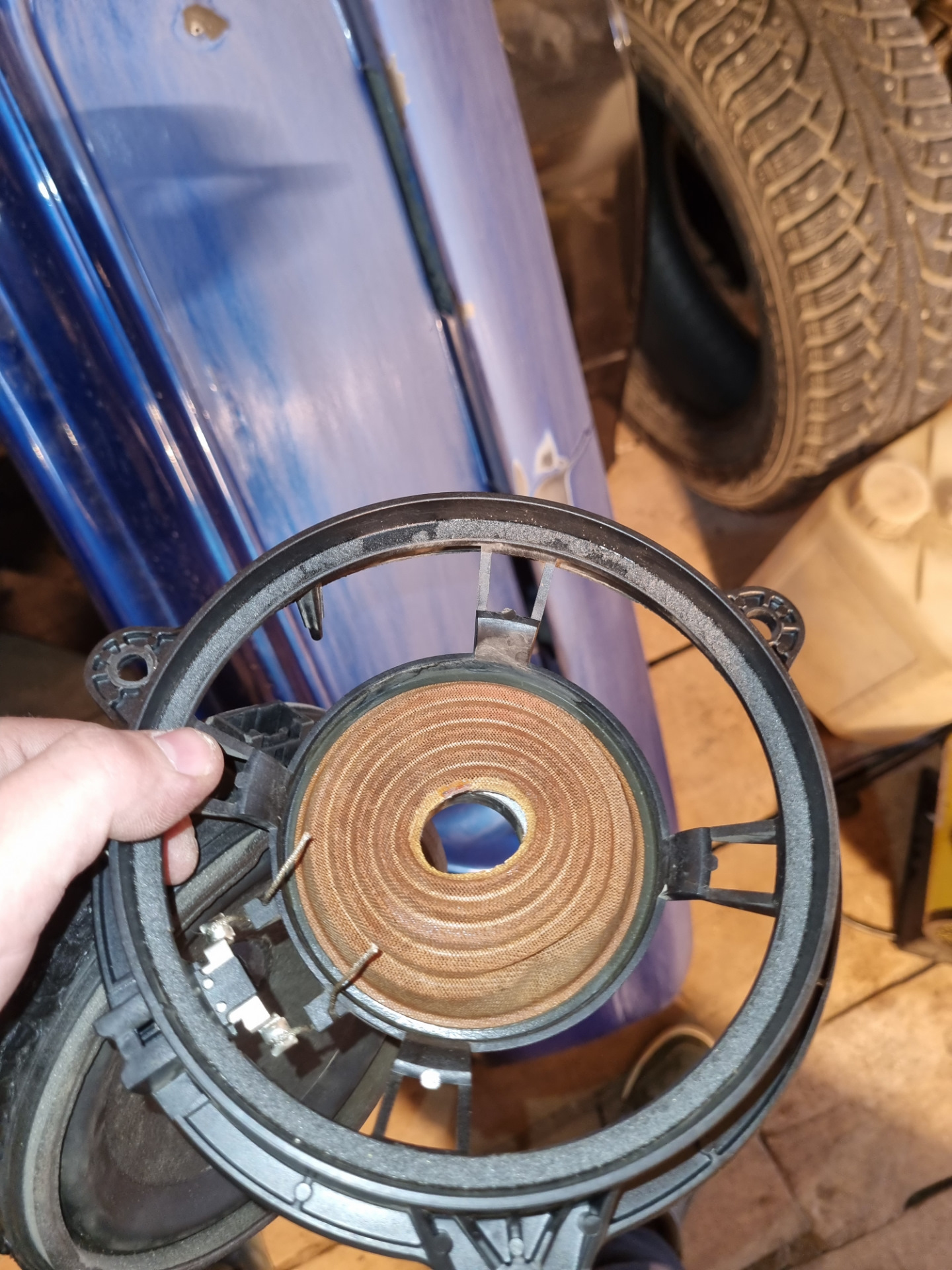

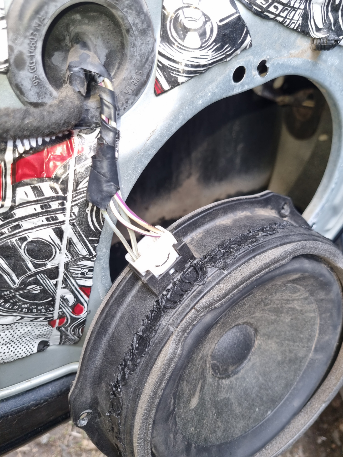

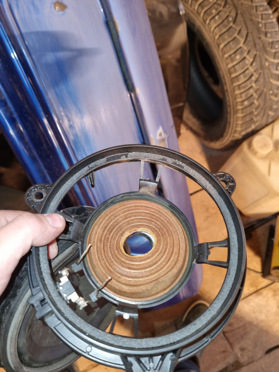

Все сделал и задумался а что делать с задними, пока думал пошел и их тоже отсверлил. Ну думаю колонки сгоревшие, в ремонт их бесплатно не отнесешь(вернее отнести то можно, и сделают бесплатно, но смысла нету), передние тоже никому не нужны, пришел к выводу что срочно надо что-то колхозить! Вытащил все внутренности из задних динамиков, отрезал болгаркой все ребра и перекладины, оставив только разъем и само кольцо. Передние динамики же наоборот, оставил всю внутрянку и спилил кольцо. Получилось следующее:

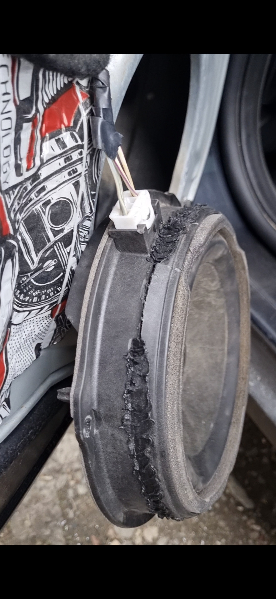

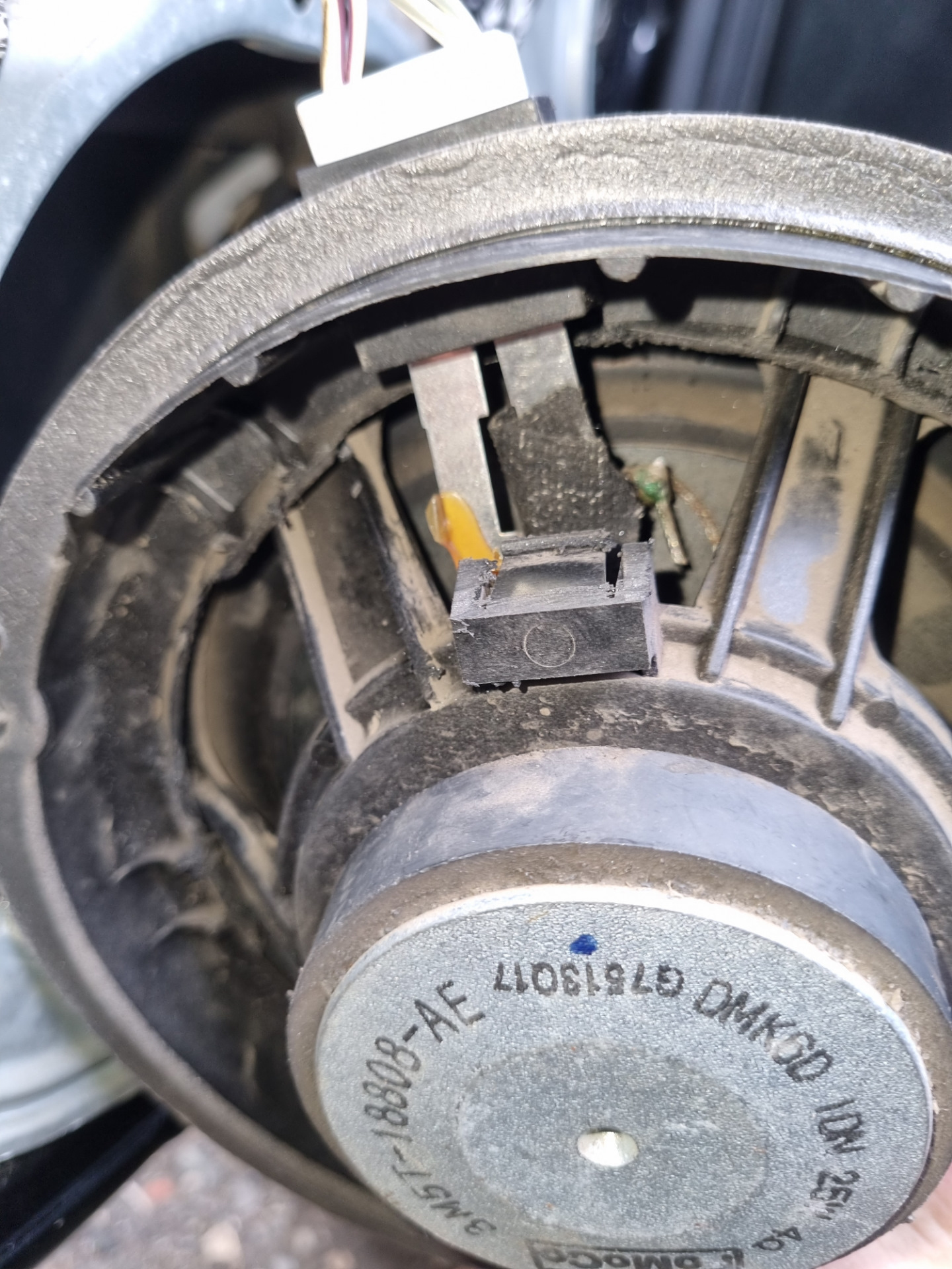

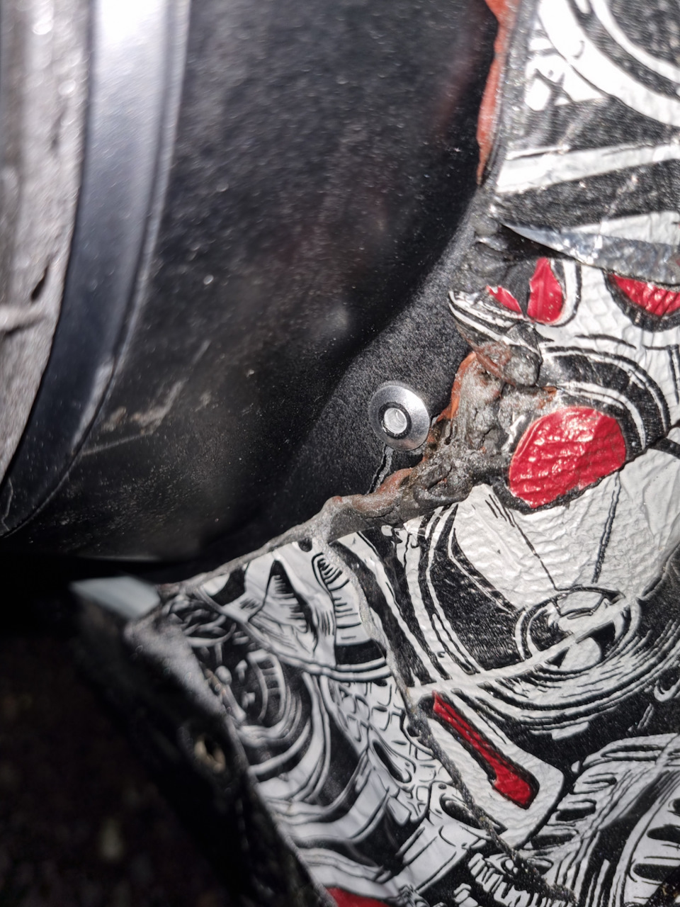

Дальше взял контакты от переднего динамика, вставил их кольцо с разъемом от заднего, после этого я совместил двух "инвалидов" и паяльником прожег себе куртку… и паяльником хорошо спаял их(пластиковый шов между кольцом от заднего динамика и частью переднего динамика), это недоразумение я подкинул и оно работает!

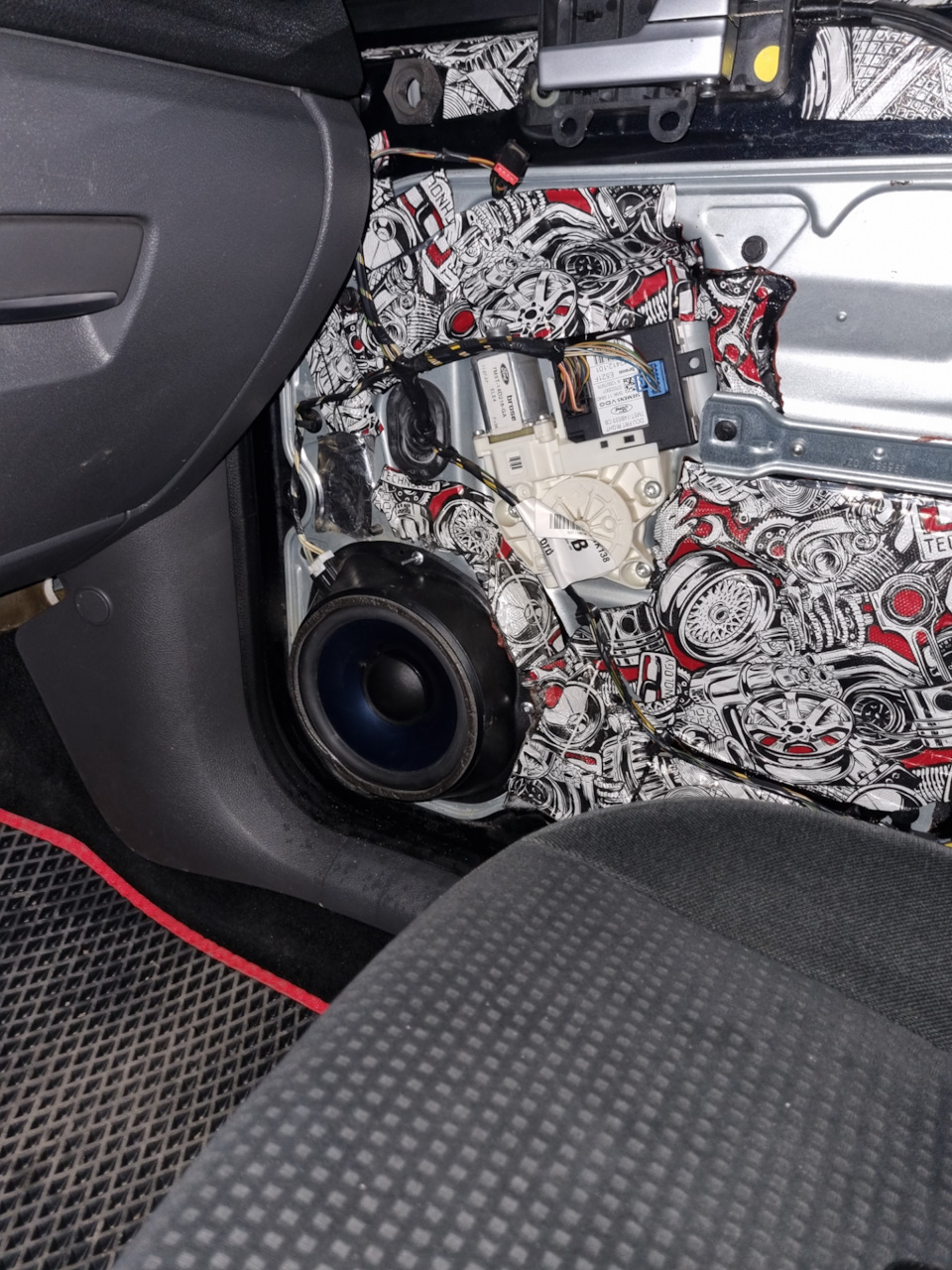

Разъем в разъем! Незамедлительно пропаял шов еще раз, в ту же секунду я и заклепал колонку на свое место. Повторил все это еще раз и вот, задние двери тоже играют! Бесплатно! Еще и такими колонками, которые меня нееемного устраивают. Самое главное, что как только надоест этот колхоз, эти "динамики" просто отсверливаются и на их место, через другие проставки, залетает что захочешь)
Послушав немного музыку я понял что звук меня устраивает, бас есть, ничего не хрипит, все частоты играют более менее. Но сзади из этих "динамиков" играет чисто мидбасс, нужно ставить пищалки в двери, но это уже будет делать следующий владелец, если ему это нужно будет.
Да это прям колхоз, но его не видно и не слышно, так что никто не знает) Задача была поставлена, она была и выполнена.
