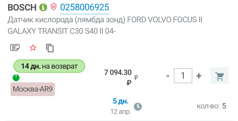

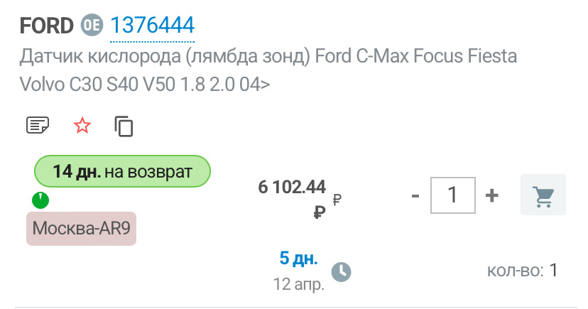

Читаю записи 8 летней давности, там люди пишут что оригинал стоит очень дорого, что то около 10 тыс, сегодня смотрю по сайтам оригинал 6102
Есть всякие аналоги типа ACHR LYNX STELLOX STARTVOLT TATSUMI QUATTRO FRENI и все они стоят в районе 2000-2500

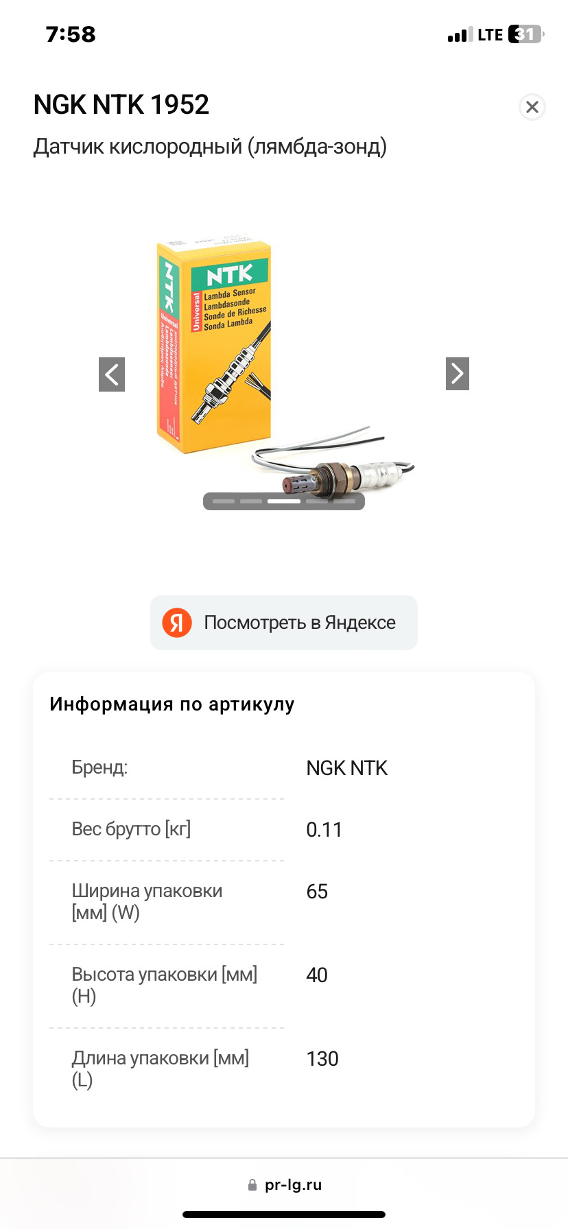

Есть NGK за 5 тыс но он универсальный, без штекера.
Denso тоже универсальный выдает по каталогу, стоит 6000
HELLA 6500
BOSCH 7000 дороже оригинала, хотя по старым записям все писали что он дешевле намного чем оригинал
Я то готов купить оригинал за 6000 но немного сомневаюсь совсем ли это оригинал так как цена смутила. Может у меня вообще номера не те выдает, подскажите кто что брал.
P.S. Цены на картинках оптовые, в магазинах эти товары дороже на тысячу две…

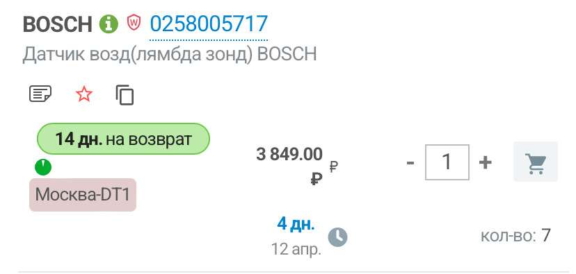

BOSCH 258006927 вот такую берешь, направляющие срезаешь и ставишь. 717 не подходит — сопротивление иное, чем у заводской.
Думал о таком, не хотел эксперементировать, он 100% отличается только штекерами ?
Направляющими на штекере
А Обьем двигателя как то влияет на разновидность лямбд? На 2.3 подойдет же?
Не влияет объём двигателя. На 2.3 подойдёт
Спасибо, заказал
Я недавно arch ставил. Пока работает) коррекции и показания нормальные.
0258005717 Bosch
Ставил на Мондео 3 2.0 и Мондео 4 2.3
Все штатно.
