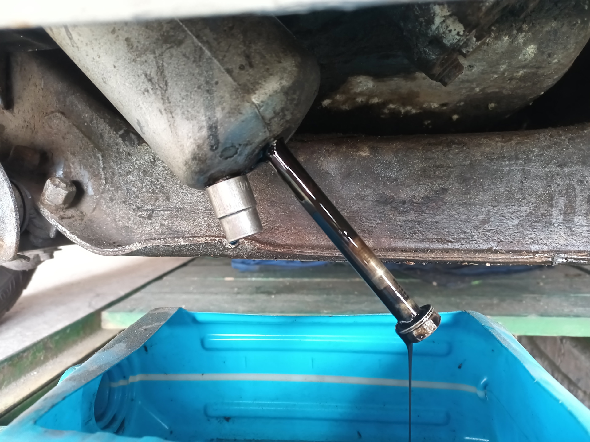

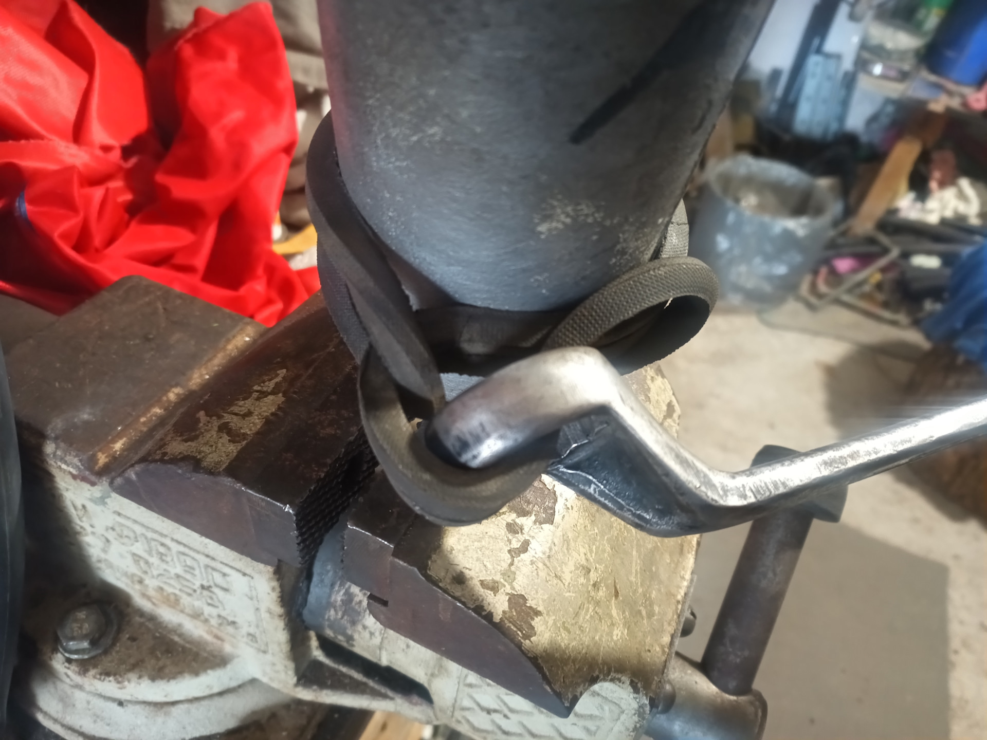

При сливе масла возникла проблема со сливной пробкой колбы масляного фильтра, слизана она была капитально еще и до предыдущей замены масла, поэтому в этот раз пришлось обходиться без неё, впрочем, масло хорошо сливается и через болт крепления масляного фильтра.
После принудительного извлечения «отпетой» пробки с помощью тисков, на её место стала другая, чудом обнаруженная в закромах.

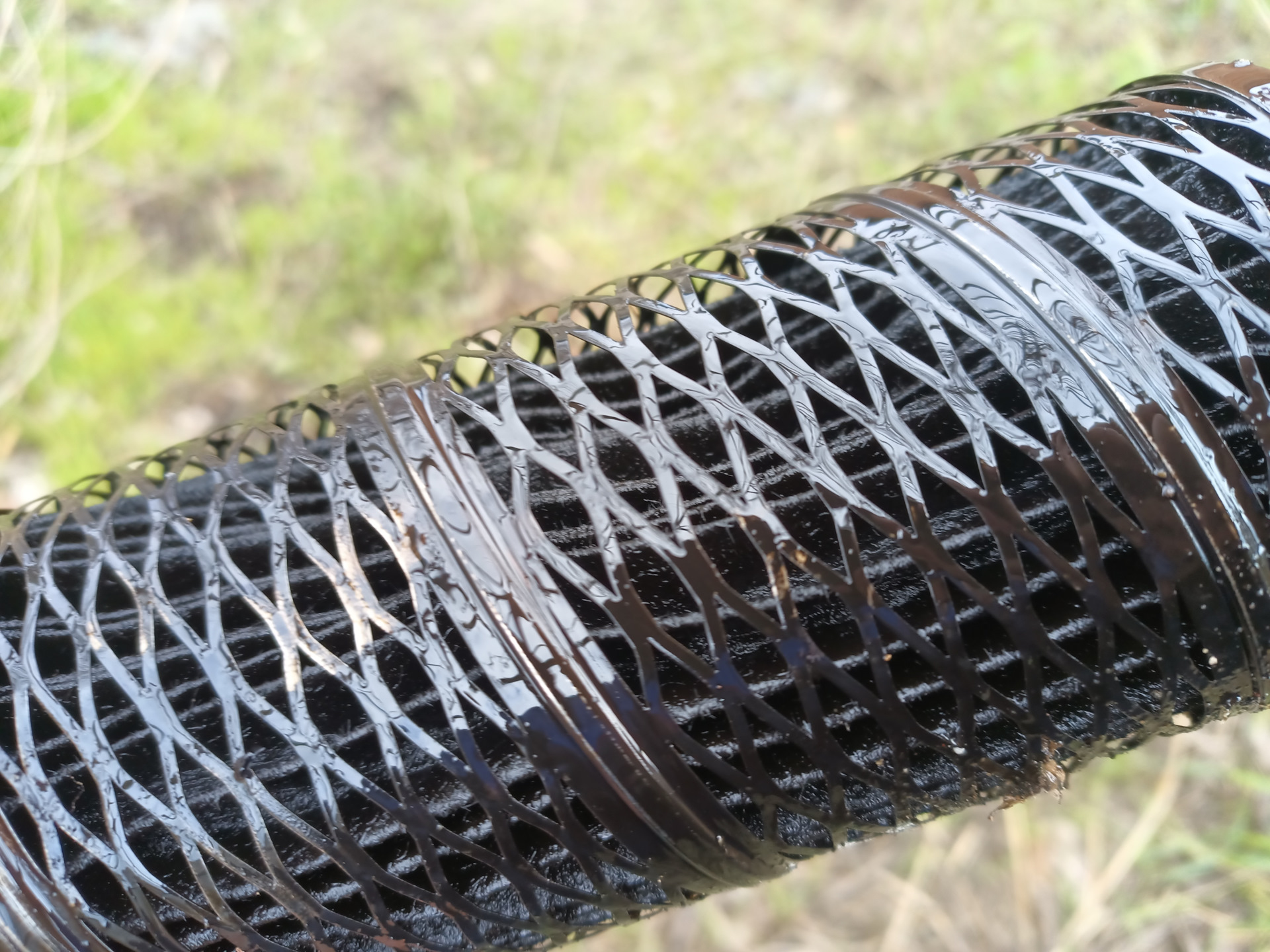

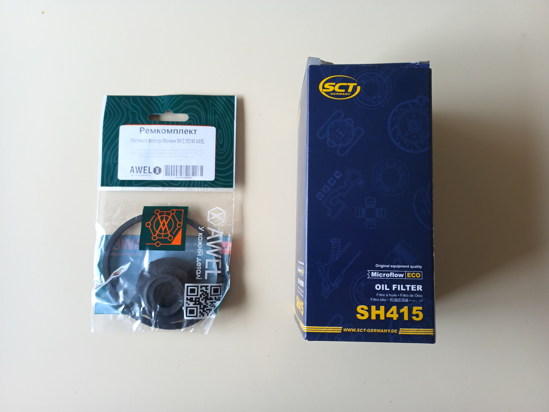

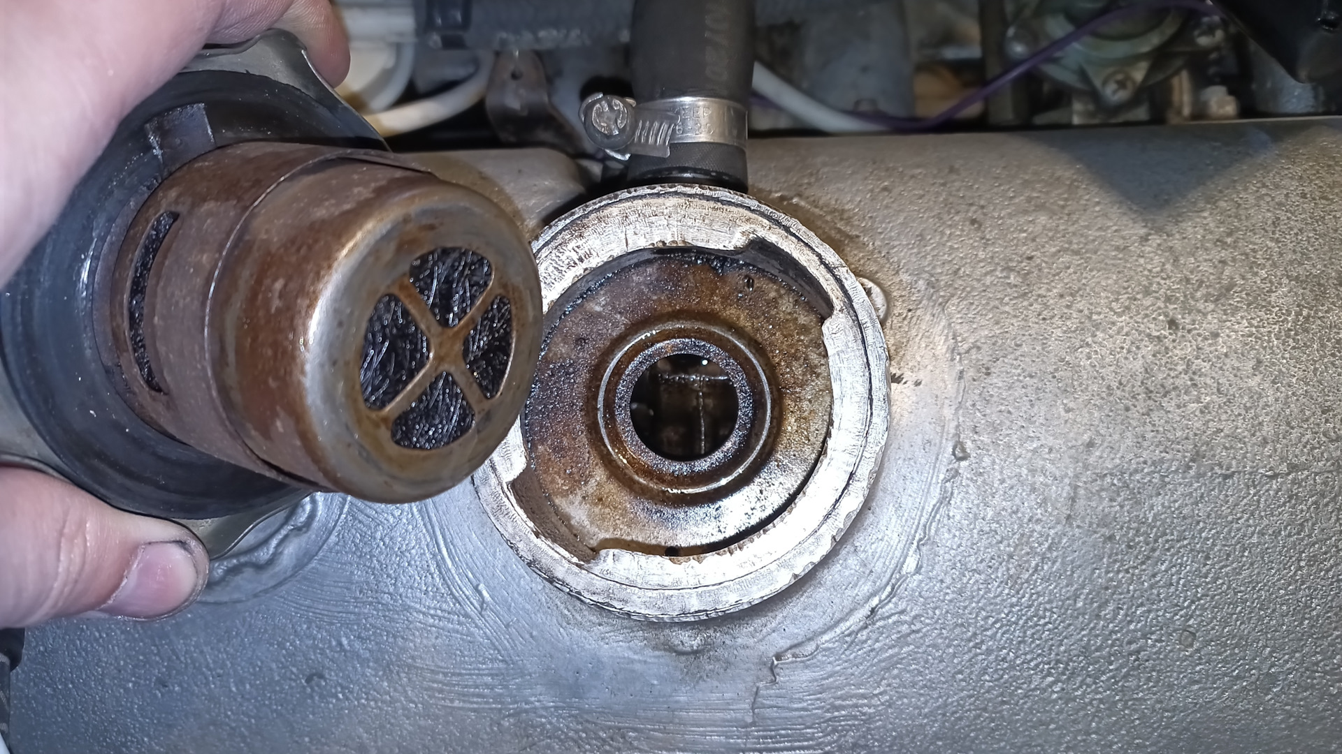

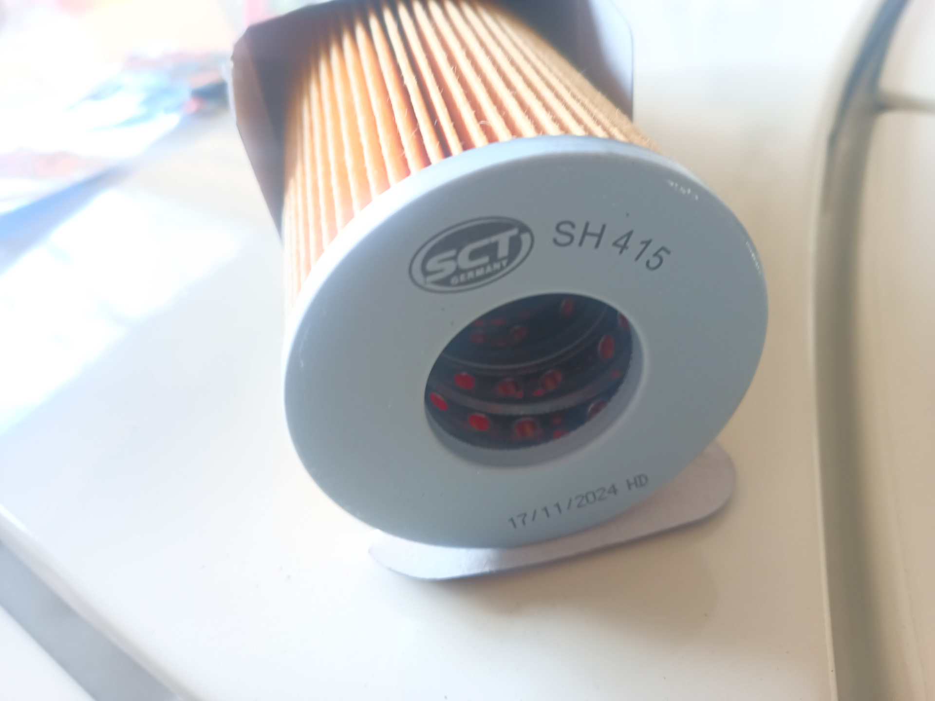

С заменой масла, естественно, был заменен и масляный фильтр. Он остался оригинальной конструкции, под картриджи. В закромах был фильтрующий элемент, но из-за неправильного хранения он покрылся коррозией и было принято решение купить другой. Не смотря на распространенность автомобилей с такими фильтрами, в продаже они есть далеко не везде. Скорее всего, в следующий раз таки продеться переходить на фильтр современного типа, как на 2141. Приобрести удалось только импортный SCT SH 415.

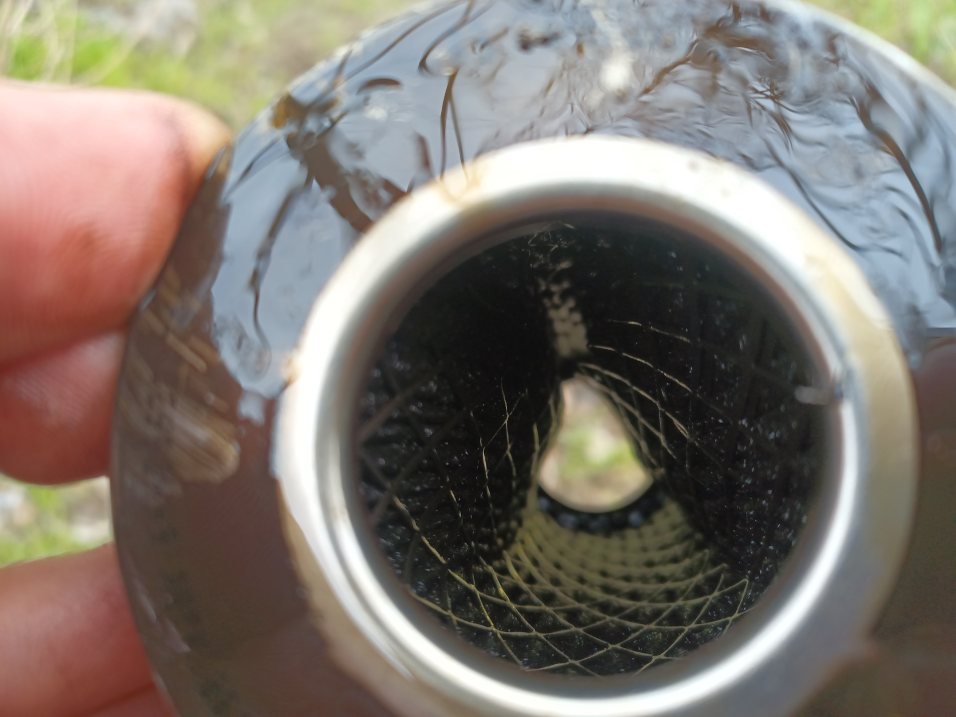

Хорошо, что не попалось отечественное нечто, которое не может быть классифицировано как «фильтр». Ведь лишь после снятия колбы масляного фильтра, глазам предстала вполне знакомая многим картина – раздушенный фильтрующий элемент.
Что это был за производитель не понятно, но это абсолютно заурядный фильтр такого типа, который можно встретить под брендами «Промбизнес» или «AURORA», по крайней мере в Украине.
При сборке фильтра, на колбу, в месте контакта с болтом крепления, был нанесен герметик CURIL T, так как перед заменой масла там было подозрительное запотевание.
Перед непосредственной заливкой масла, с большего, была очищена заливная горловина и промыта пробка, хотя судя по черноте набивки, нужно искать замену фильтрующему элементу.

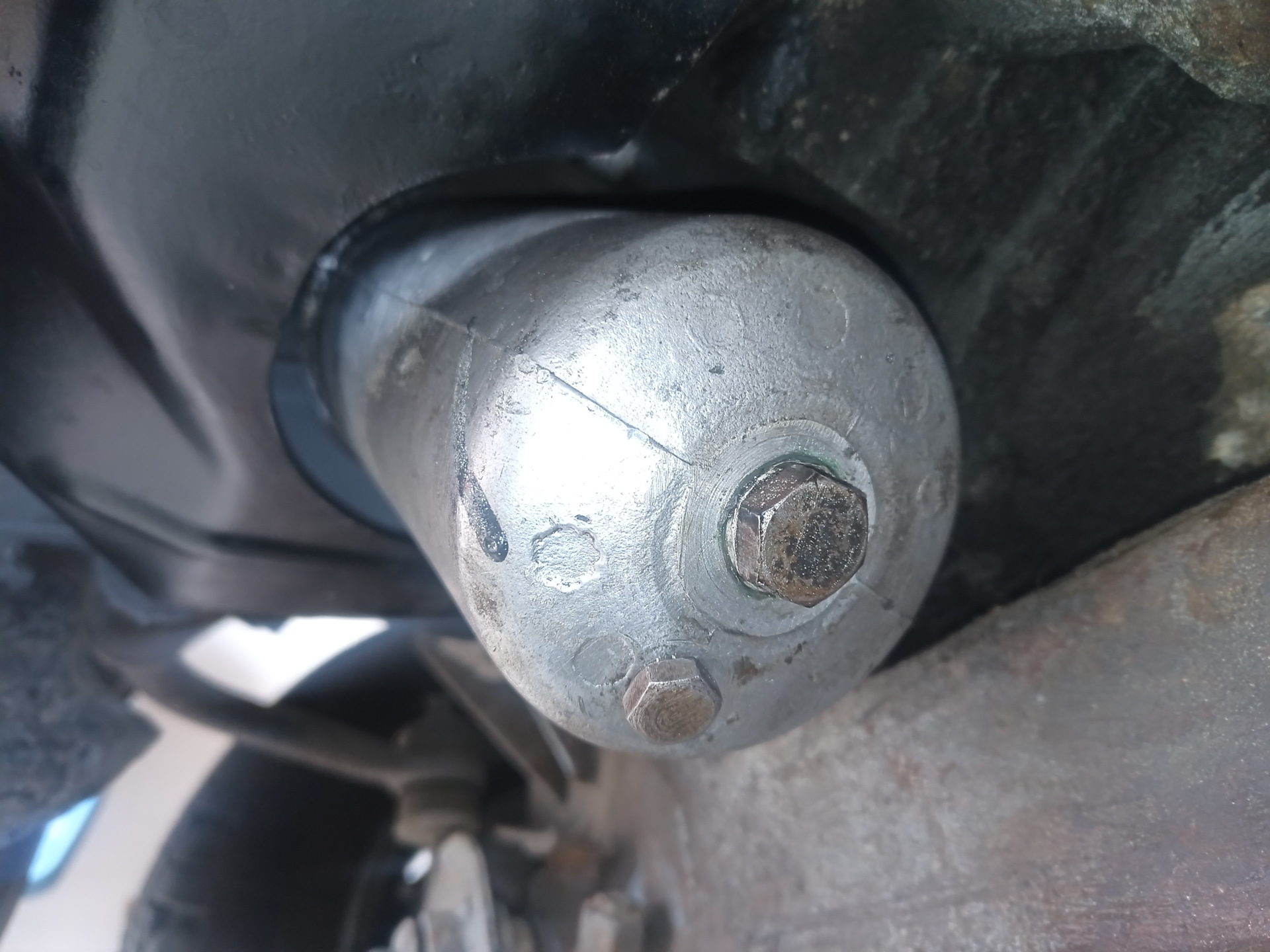

Далее по плану техобслуживания была замена масла в заднем мосту. Что там и когда было залито, известно только Комби, но он, к сожалению, не говорит. Во время уже подведомственной эксплуатации, через заливное отверстие была проведена инспекция, по итогам которой в редуктор долился ТАД-17. Однако, пришло время полностью заменить этот кисель.
По книге в мост заходит 1,3 литра, а значит нужно купить две банки по литру. На замену хотелось взять Castrol, но слишком кусачая цена, поэтому пришлось остановить Avista Peer Evo 80W-90 GL-5. Вроде бы немецкое качество, тем не менее, в любом случае лучше любого ТАД-17 подвального производства.
Процедура замены масла в мосту совсем незатейлива. Самое главное не слизать грани пробок в процессе откручивания.
Слитая трансмиссионная имела характерный «металлический» оттенок.

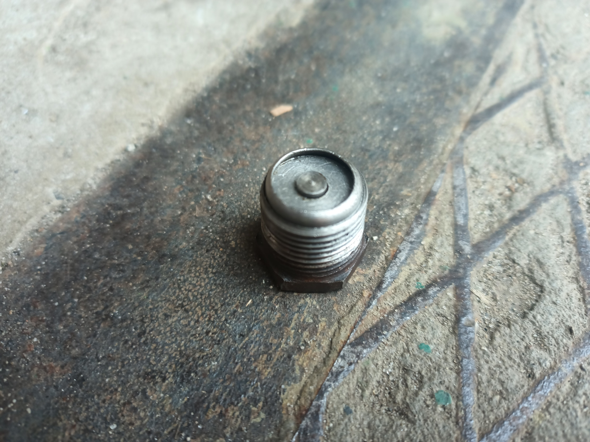

Удивила сливная пробка, которая имела углубление на торце, которое было забито непонятной кашицей. После очистки, оказалось, что там магнит, который натянул на себя множество стружки.
Что бы по максимум удалить старое масло, после слива основной части, через сливное отверстие закладывалась ветошь, после того как она впитывала масло, напитанная извлекалась и закладывалась новая. Безусловно все старое масло из редуктора не удалить, но из-за того, что сливное отверстие не в самой нижней точке «бульбы», можно немного помучаться и удалить доступные остатки.

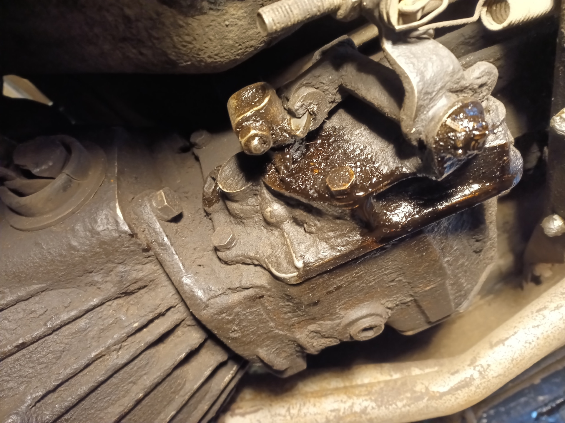

Из коробки по штоку течет как из кабана — известная болезнь. Лезьте с ремонтом в КПП нет никакого желания, впрочем, как и смысла. Без модернизации этот узел обречен на вечное мироточение.
Скорее всего поэтому в КПП еще предыдущим владельцем был залит нигрол, доливался уже в процессе эксплуатации тоже нигрол. Для замены, чтобы без удара по кошельку, был куплено, аналогично, неполиткорректное масло фирмы Леол.
Слив и залив масла в коробку превратился в череду фиаско, но заменить его вся-таки удалось, хотя разницы между «отработкой» и «свежачком» не было заметно.

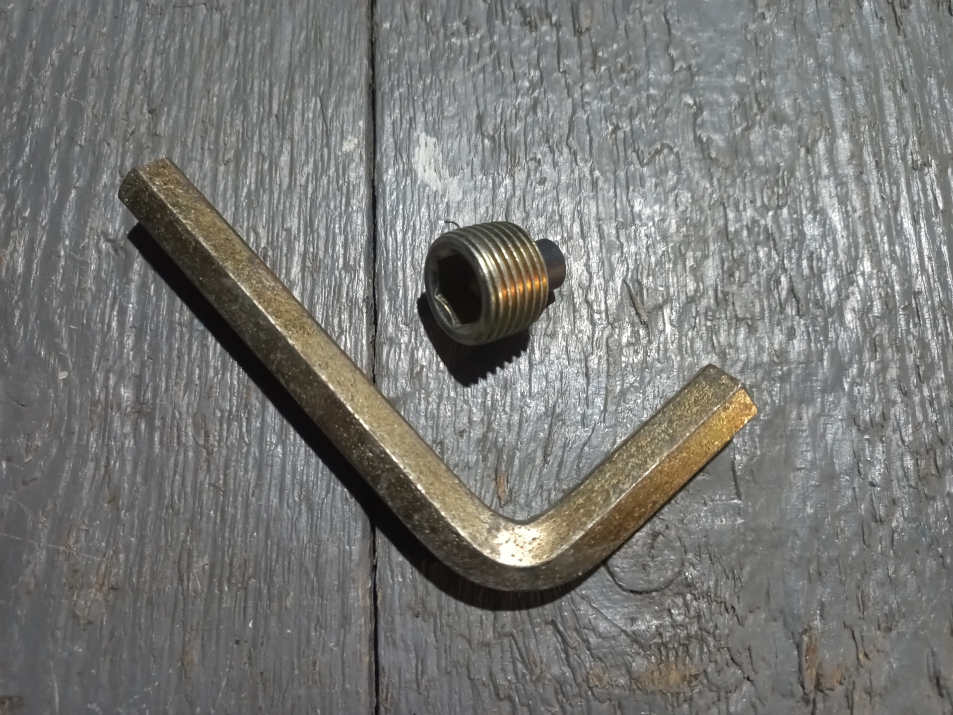

Попутно в КПП была вкручена сливная пробка с магнитом, подходит от Волги и ГАЗели (31029-1701098). Если что, сливная и заливная пробки в коробке одинаковые.
Для повышения ценности записи, параметры сливной пробки картера поддона двигателя: М18х1,5 L=15 мм (можно брать и длиннее). Перед заменой масла найти эти параметры не удалось, поэтому магнитная пробка приобретена не была.

А вот масляный фильтр я бы поменял на ВАЗовский, как у Москвича 2141 и ИЖ 2126. Менять его куда удобнее, да и качество этих фильтров куда лучше.
Ну и в отличии от штатной "колбы" нет риска снести корпус фильтра на плохих дорогах…
Для перехода на вазофильтр есть даже оригинальный адаптер с 2141, но хочется сохранить оригинальную конструкцию, ибо у тру москвчистов котируется только она.
Качество фильтров/картриджей бывает самое разное и зависит, как правило, от цены.
У нас качественных фильтров в под колбу УЗАМа очень мало.
Да и учитывая тот факт, что под ВАЗ фильтр есть заводской переходник от УЗАМ 331, 3317 и т.д — я это считаю более чем уместным, даже если автомобиль, как говорится, весь по канонам.

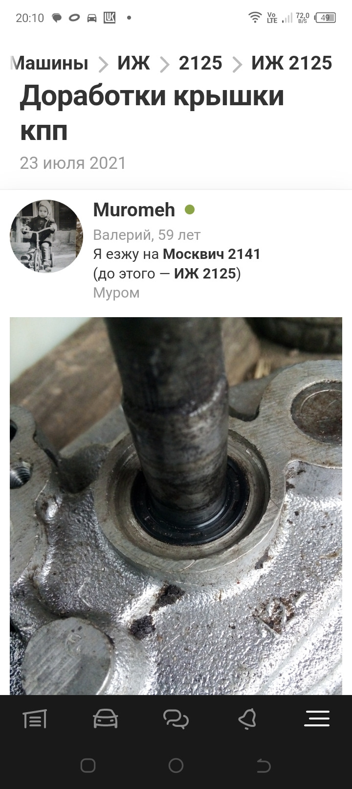

Я поставил сальник на выбор передач и забыл про течь
Сальник ставится без мех обработки? Если есть возможность, какой размер. Спасибо.
Втулку подрезать на толщину сальника и ставишь сальник и забываешь. У меня в борт журнале про комби есть. А так это не ново в ютубе можешь найти
MehaNik56D
крышкикрышки
MehaNik56D
MehaNik56D
14-22-5сальник
