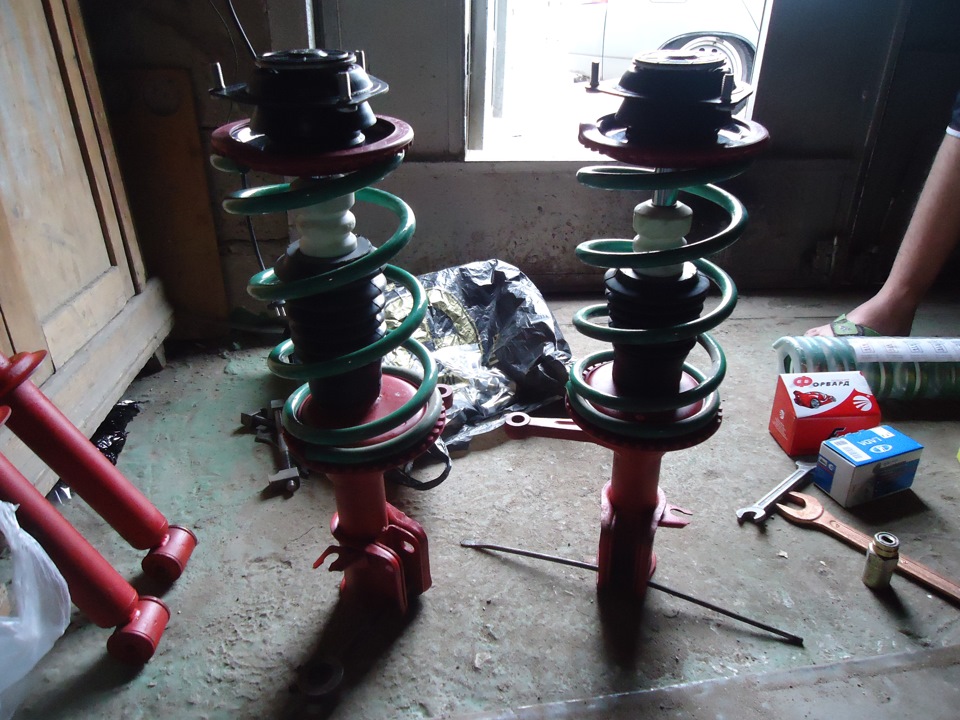

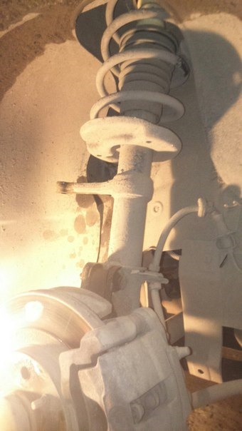

все собранно и готово к установке

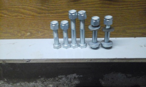

колдун давал прямые намеки на замену, т.к. задние тормоза иногда плохо тормозили(сейчас все гуд)

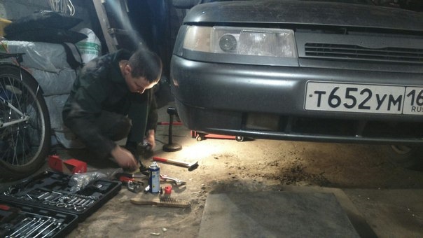

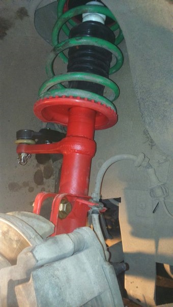

работа кипит полным ходом

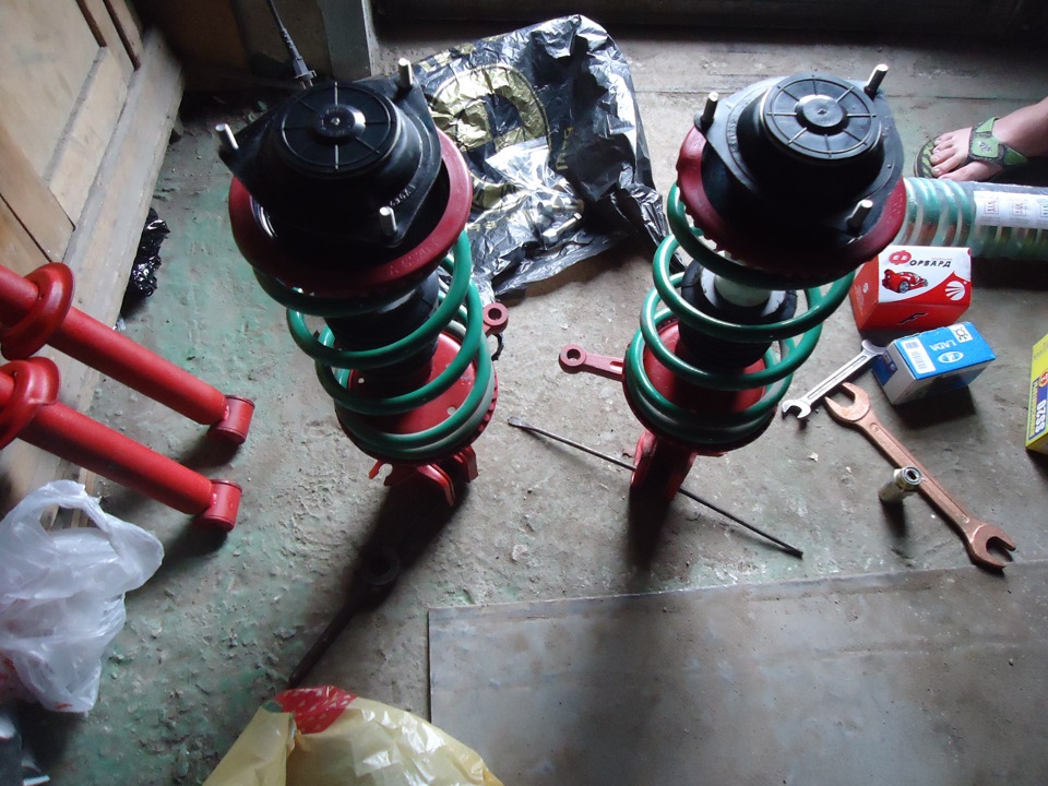

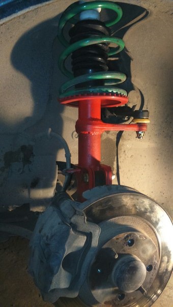

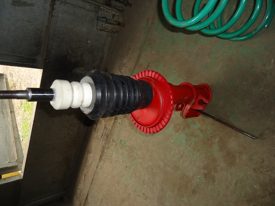

умерли мои стойки demfi, на смену им пришли стойки фирмы фламинго, ребята сами собирают в тольятти, мягкие и комфортные по сравнению с прошлыми, рассказывать особо нечего, смотрите фото
вот сами стоечки

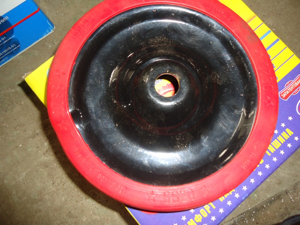

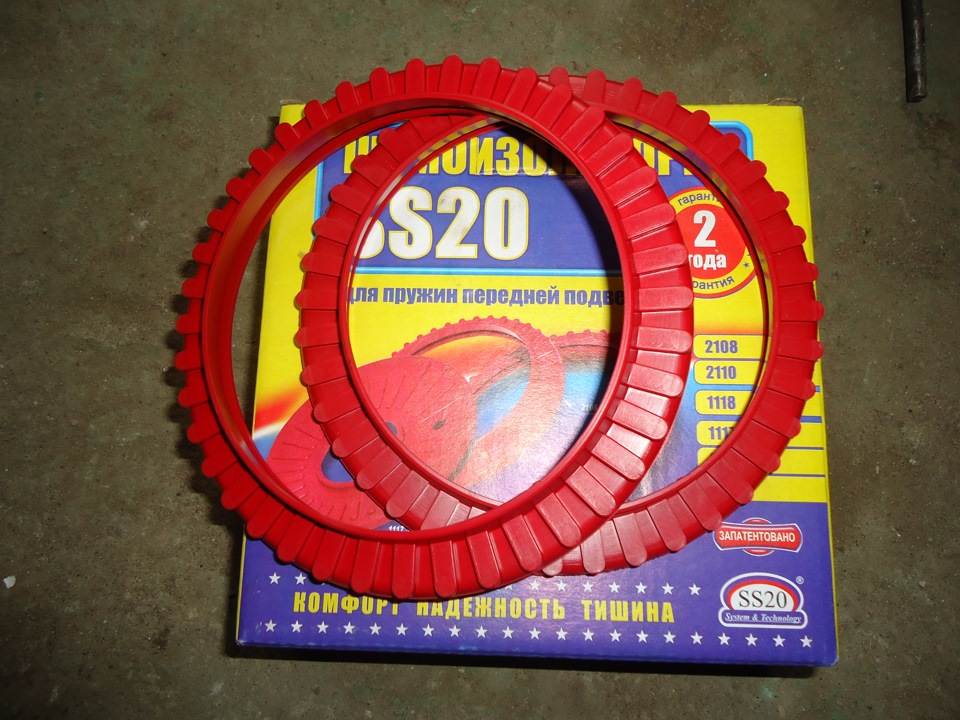

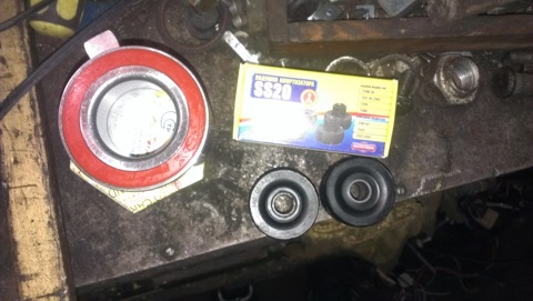

решил также испробывать шумоизоляторы уж очень хвалят их, ну в прочем то реально чуть чуть меньше шума

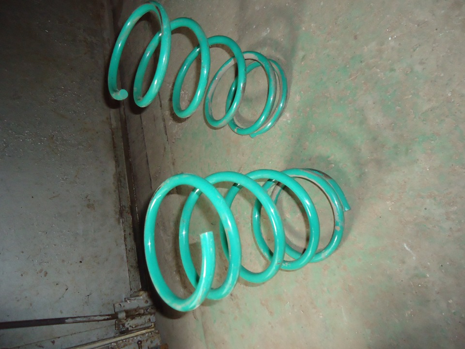

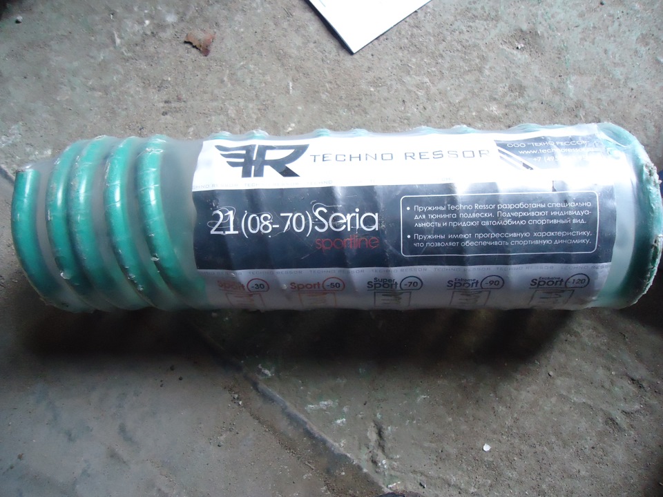

пружины технорессор -70 зад
-70 перед той же фирмы

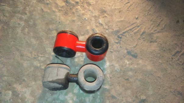

поменял стойки стабилизатора, мои немного устали

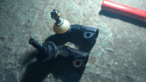

рулевые наконечники

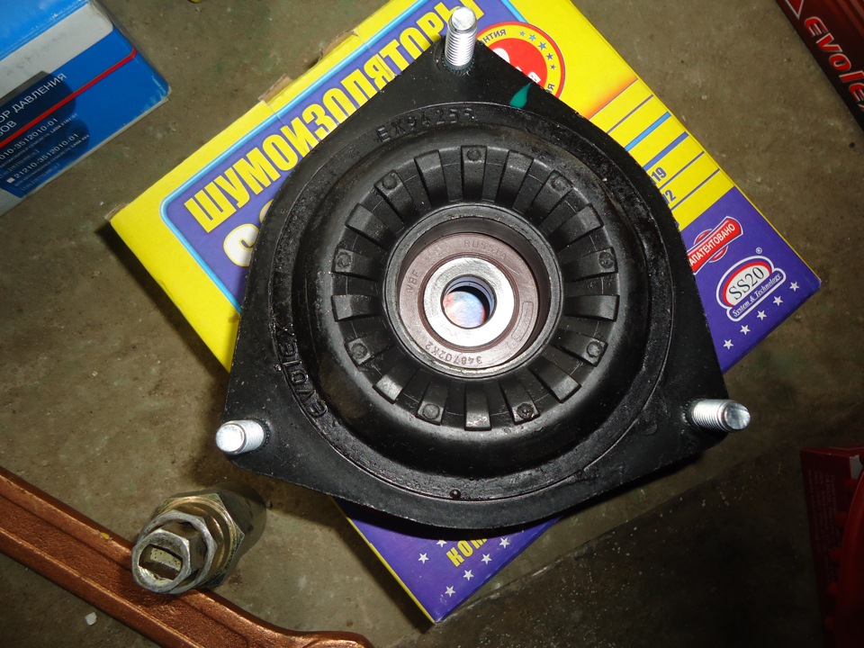

опоры
стояла 8я чашка пружины, заменил на 10е чтоб ниже легла
У меня тоже такие же опорники стоят и при том когда машина стоит на колесах то верхняя тарелка опорника поднимается примерно на 1 см, и при езде он бил о капот, пришлось капот подбивать снизу

Опоры о копот не бьют?
Что то не совсем понял что ты имеешь ввиду?
Нет ничего не бьет, все нормально )
6900
4 стойки скок вышли?
