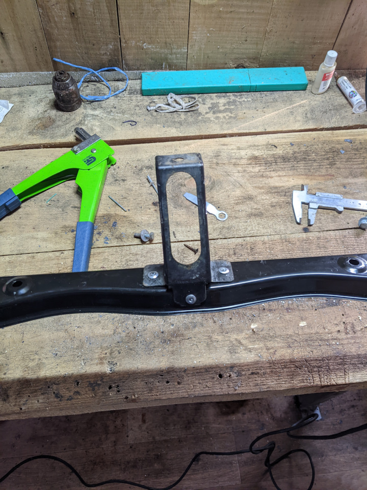

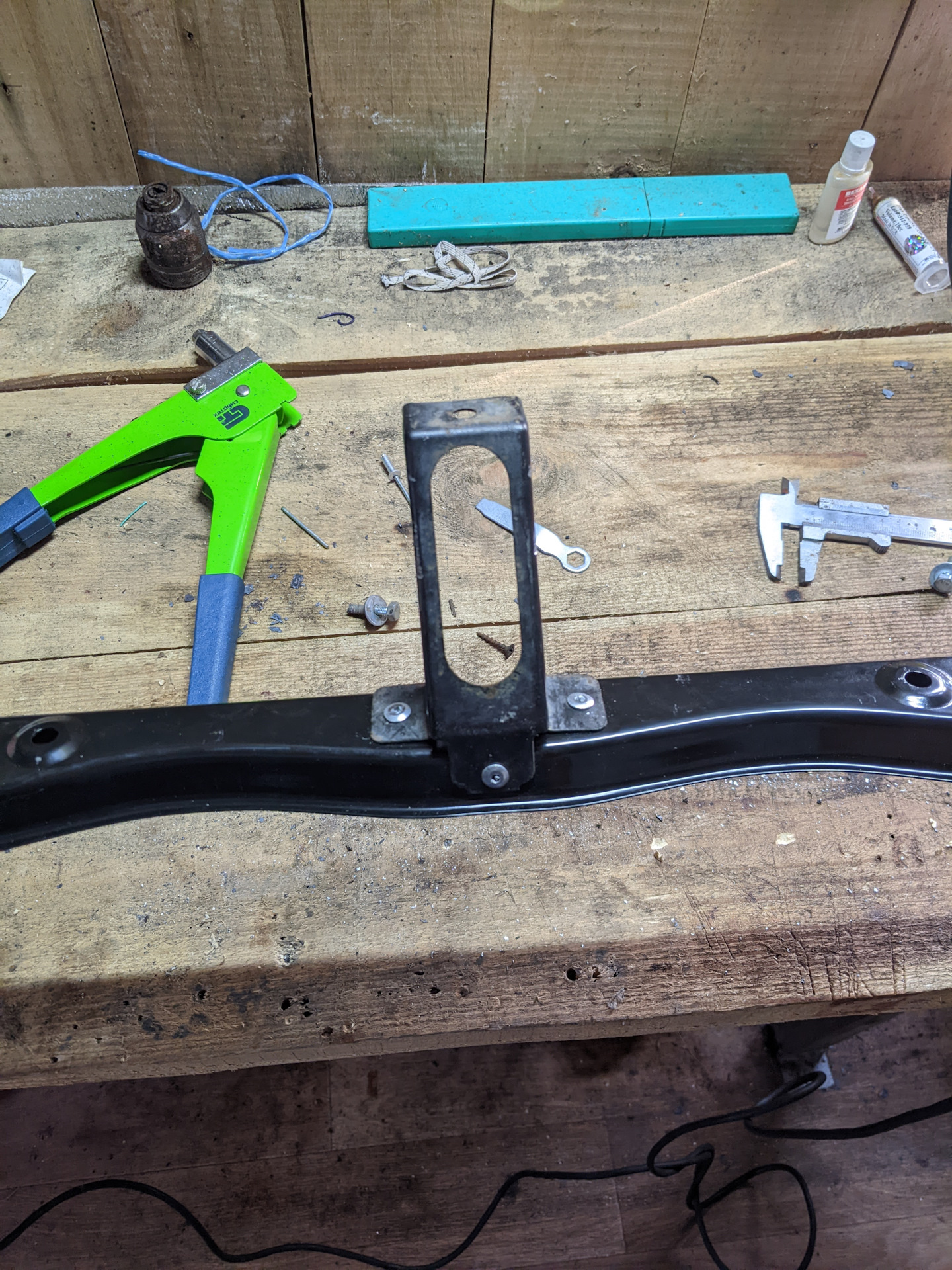

Первой проблемой стал кронштейн бампера
Он был кривой и хлипкий, начал смотреть бу, состояние у всех почти как у моего, решил заказать новый, в отзывах было написано не садиться по крепежам, думаю это если что подгоним, заказываю, приехал, такой же тонкий и хлипкий как и мой, делаю возврат. После чего было решено рихтовать и усиливать родной.
После того как отрихтовали и примерили, начали усиливать, усилил арматурой (вдоль всего кронштейна и в местах крепления к лонжеронам)
После усиления, кронштейн перестал "играть" от приложенного усилия, все стало крепко, после чего обработали его антикором, арматуру покрасили.

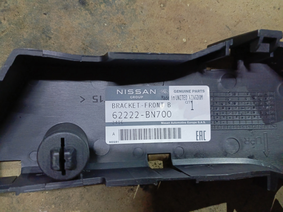

На задних накладках были сломаны крепежи, восстанавливаем

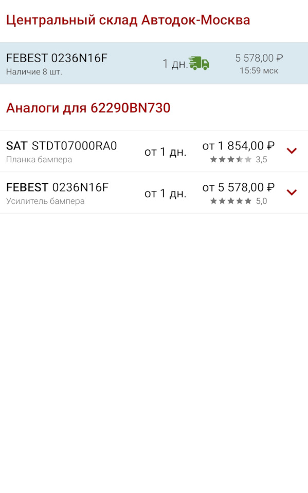

у меня вообще кронштейн с одной стороны сыпется на озоне видел вот он интересно тоже с фольги?
DS46230A TYG, самый дешёвый брал, сейчас на пару сотен есть дороже и с этим кронштейном
Я когда искал были только такие и то пишут металл тонкий
Металл толстый там и не будет, он же не силовой, так для поддержки фар и бампера. Тонким делают в угоду удешевления и для наименьших последствий при дтп.
Сейчас такие предложения есть
От блюберда кронштейн брал новым, только под нос перенес крепление со старого на заклёпки. А фонарь задний просто очисти краску растворителем
А какой производитель был у кронштейна?
Фонари надо менять, на боковых отсутствуют небольшие кусочки
TYG на экзите тайвань пишут
Я когда искал, такой не попадался, да и магазины по заказу запчастей такой вариант тоже не предлагали к сожалению
Shiftlocker
а по металлу он как?жесткий или на весу болтается.
Да вроде норм держит, уже 3 год пошел
ясно спс. буду заказывать
Единственное только я бы допом его краской задул, чтобы не сильно ржавел
арматура это конечно сильное техническое решение как доработка за японцами )
Соседи по гаражу тоже были в шоке от данной доработки 😅 по мне главное крепко, ничего не провиснет да и не видно под бампером, если найду хороший кронштейн, поменяю, за месяц поисков попадались только все гнилое, кривое и дорого…
