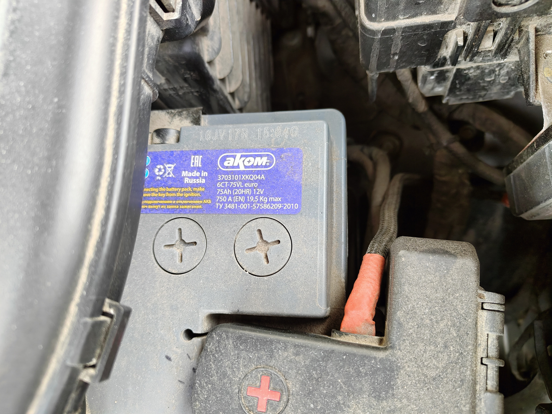

Сегодня в одной из поездок завожу и как то чувствую что АКБ плоховато прокручивает… запуск(не как обычно через секунду, а через три-четыре) и на приборке "Неисправность 4WD". Чуть поработала машина, попытался сбросить ошибки — не сбросило, заглушил — завёл(здесь завелась как обычно за секунду) — ошибок нет, — видимо тоже стоит готовится к смене АКБ. 🤔
Есть www.wildberries.ru/catalog/159037962/detail.aspx, конечно попробую восстановить штатный Аком, но что то слабо верится.
Попробуй подзарядить, если ездил мало последнее время. Ну и проверь массу.
Весь день езжу, пока не повторялось.
У приблуды есть режим Восстановления, насколько поможет. 🤔
Уровень в норме, осенью доливал.
Сборка ноябрь 2023, как то рановато.

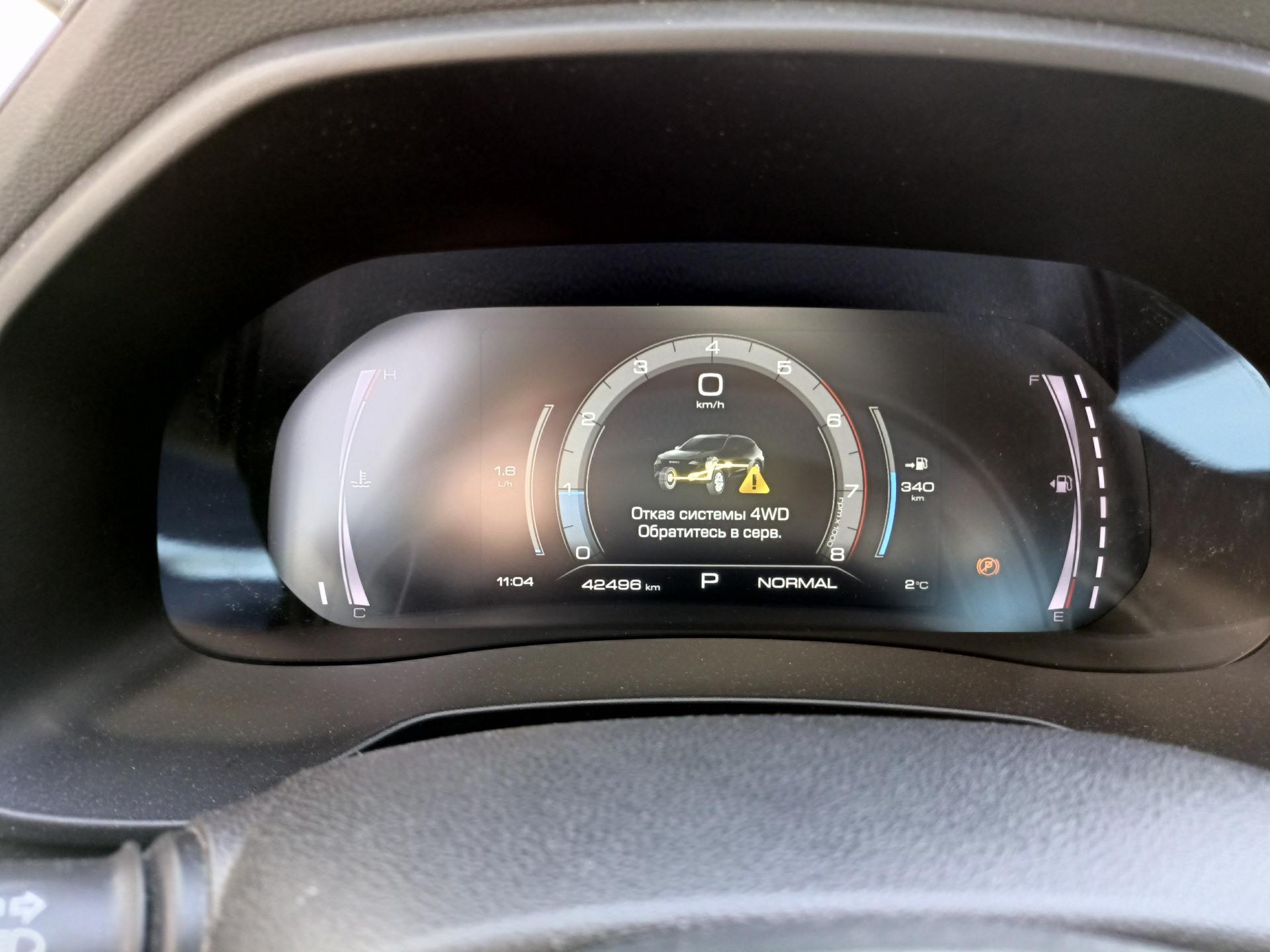

Если повторятся ошибки по 4WD можно будет сразу проверить.

Вроде в ЗУ написано до 8часов, штатный семилетний на Sportage4 что то как раз 7-8часов стоял до FULL.
Ну если что, можно повторить потом 😁
Вроде "восстановился"(7ч. 20м. заняло), подключил USB показывало 12,7V, включил ШГУ через полчаса 12,4V, — так что не знаю живой ещё Аком или нет. 🤔
Это вот не есть хорошо
Вот где бы пригодился китайский тестер, замерить ДО и ПОСЛЕ зарядки.
Кстати дата производства Аком 11.2023

А у меня новые приколы: после подключения АКБ, в OBDII при включении зажигания стала высвечиваться ошибка по блоку PEPS — B1851(00).
При этом бесключевой доступ работает, двигатель запускается. 🤷♂️ Сбрасываю ошибку(при этом ключ, на всякий случай, лежит в левом подстаканнике), тут же снова появляется даже при заведённом двигателе.
Приехал домой, взял другой ключ, всё(двери, багажник) так же работают, — а ошибки нет.
Вечером попробую опять со старым ключом(хотя и с ним всё рабоет) почитать ошибки, на всякий случай в автомобиле есть и новая CR2032, если ошибка опять появится — видимо пора менять батарейку? 🤔
Вот это уже интересно. Посмотри преды, массу и прочее. Может где-то обрыв.
Просто по ошибке B1851(00) по Haval в Internet нет никакой информации.
А Internet выдаёт разные варианты:
1) Это это может быть "Разряжена батарея", специально подключал Бустер — ошибка не пропадала, значит дело не в разряженной АКБ.
2) Или "Обрыв климат контроля", но у нас ошибка по блоку PEPS(Passive Entry Passive Start) — а это бесключевой доступ, да и Климат работает.
3) Или "Обрыв в задней правой подушке безопасности", но я же ничего не делал только АКБ отсоединял на зарядку.
